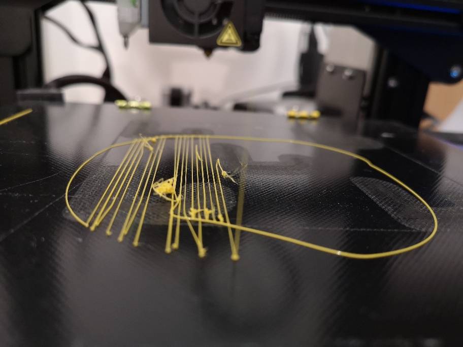

babou29 Posté(e) Mars 24, 2020 Partager Posté(e) Mars 24, 2020 Bonjour. Je viens vers vous car j'ai un soucis d'impression avec ma Ender3 Pro. Quand je lance une impression, le filament colle pas bien j'ai l'impression sur le support. Je pensais que cela venais du plateau aimanté de la Ender3 Pro, j'ai donc acheté un plateau en verre Ender3 aussi mais j'ai toujours le même problème. Je pense que cela viens de moi, d'un réglage que je fais mal. Pourriez vous me donner des conseils s'il vous plaît ? Merci. Quelque précisions :Imprimante : Ender3 ProPlateau : plateau en verre Ender3 ProÉquipement : Touch-miTrancheur : Cura dernière version avec plofil Ender3Température extruder : 205°cTemperature plateau : 60°c Si vous souhaitez plus d'informations, n'hésitez pas a me demander. PS : une photo en pièce jointe de ce qu'il se passe. Encore merci. Envoyé de mon CLT-L29 en utilisant Tapatalk Lien vers le commentaire Partager sur d’autres sites More sharing options...
Idealnight Posté(e) Mars 24, 2020 Partager Posté(e) Mars 24, 2020 ton fil ne me semble pas très écrasé, tentes de peaufiner ton z-offset pour l'abaisser. Pour la première couche (couche initiale) tu peux pousser a 210 pour la buse et 65 pour le plateau. Lien vers le commentaire Partager sur d’autres sites More sharing options...

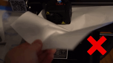

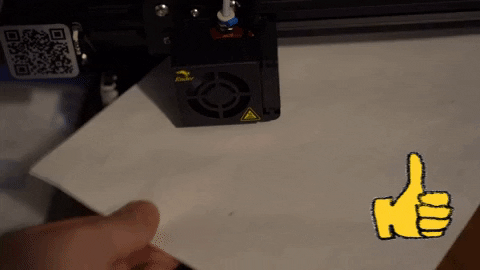

fran6p Posté(e) Mars 25, 2020 Partager Posté(e) Mars 25, 2020 @babou29 Ce réglage est primordial. C'est une question d'habitude . Après l'avoir fait une centaine / un millier de fois tu devrais y arriver (nan, je déconne) : Effectuer ton réglage aux quatre coins du plateau et le répéter plusieurs fois. Vérifier ensuite le centre. La feuille si tu en utilises une doit être pincée mais pouvoir tout de même glisser (difficilement) entre la buse et la surface d'accroche : Prenez soin de vous. restez curieux mais surtout restez chez vous. Lien vers le commentaire Partager sur d’autres sites More sharing options...

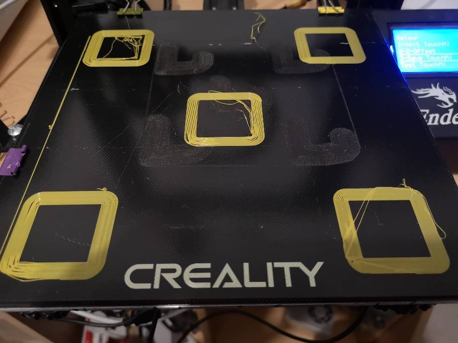

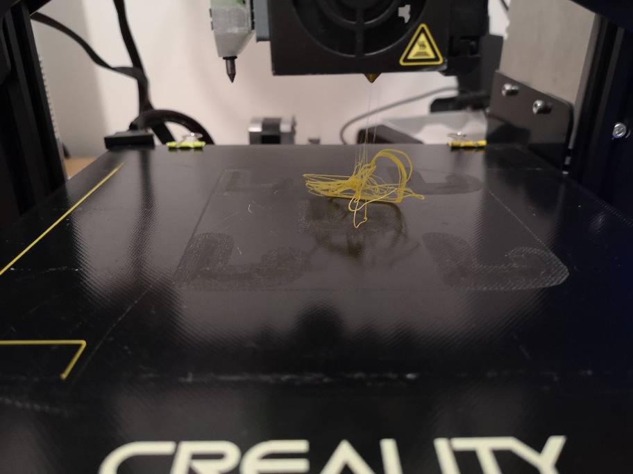

babou29 Posté(e) Mars 25, 2020 Auteur Partager Posté(e) Mars 25, 2020 Bonsoir. Merci encore à vous @Idealnight / @Yellow T-pot / @fran6p. je vais suivre vos conseil et je vous tiens au courant. Le temps que je fasse cela, j'ai téléchargé le fichier pour tester les premières couches mais Cura m'annonce 1h juste pour les 5 carrés. Ça me parais long non? Pourriez vous me dire ce que vous avez mis comme réglage dans Cura s'il vous plait? j'ai Cura 4.30.. Merci. Je vais (essayer) faire le réglage du Z . Merci encore. Re, Je viens de faire différents tests. J'arrive à ça. L'impression que j'ai c'est que ça n'écrase pas assez encore et que ça adhéré pas suffisamment. Demain, je vais suivre vos conseils pour l'adhérence du plateau. Je vais continuer encore à essayer de régler le z. Merci encore. Envoyé de mon CLT-L29 en utilisant Tapatalk Je viens de baisser d'un cran le z et j'obtiens cela. Sa commencé a s'enrouler autour de l'extruder. Envoyé de mon CLT-L29 en utilisant Tapatalk<Modération> En bas de chaque post se trouve un «bouton» EDITER qu'il faut utiliser pour corriger, compléter, modifier ses propos. Cette fonction d'édition est préférable à la création de plusieurs posts les uns à la suite des autres, ce qui est rarement accepté / toléré sur les fora, d'autant plus qu'elle est utilisable pendant une durée de douze (12) après la parution du premier post </fin> Lien vers le commentaire Partager sur d’autres sites More sharing options...
Idealnight Posté(e) Mars 26, 2020 Partager Posté(e) Mars 26, 2020 Peux-tu nous dire comment tu procèdes ? Peux-tu nous faire une photo que l'on voit comment se place ta buse par rapport au plateau une fois ton z-offset réglé stp ? Enfin penses a bien nettoyer ton plateau. Sur la photo ton trait a gauche a l'air de bien tenir. C'est bien du PLA ? buse 0.4 ? Pour la première couche montes a 205/210° pour la buse et 65° pour le plateau Lien vers le commentaire Partager sur d’autres sites More sharing options...
