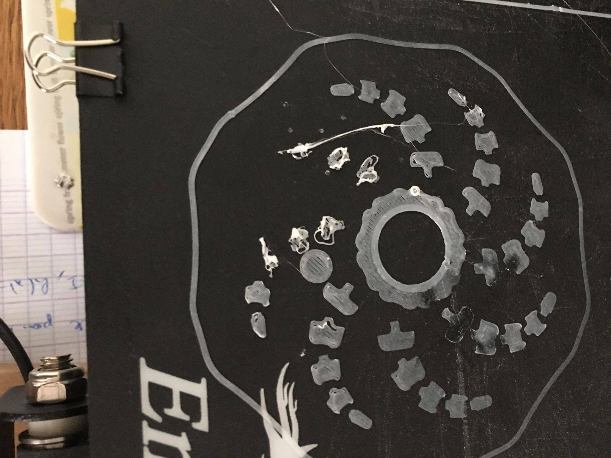

Dylan Leothaud Posté(e) Mars 25, 2020 Partager Posté(e) Mars 25, 2020 Bonjour, J'ai récemment eu une imprimante 3D ender 3 et je ne m'y connais que très peu dans ce domaine, cependant je pense ne pas comprendre d'où vient un problème. Lorsque j'essaie d'imprimer il arrive que la première couche ait des problèmes, le fil semble par endroit ne pas être accroché partout au plateau partout et se recroqueville sur lui même. Je ne suis pas sur de ma description du problème, je joint donc une photo. J'ai essayé de regarder sur internet, mais je n'arrive pas à être sur de quel problème cela pourrait être. Si quelqu'un aurait une idée pour m'aider cela serait génial. Je vous remercie par avance. Lien vers le commentaire Partager sur d’autres sites More sharing options...
Jean-Claude Garnier Posté(e) Mars 25, 2020 Partager Posté(e) Mars 25, 2020 Hello hello Ça n'accroche pas assez, c'est assez typique des problèmes de newbees qui passent tout seuls au bout de quelques temps (on doit s'immuniser ! ) Soit ta première couche n'est pas assez écrasée (la distance initiale entre la buse et le plateau est mal réglée, top loin) Soit ton plateau est sale ou gras, comme si tu l'avais nettoyé avec une tranche de jambon. Je ne connais pas ton revêtement, j'utilise plutôt du verre à vitre tout bête, je le lave bien à l'eau très chaude et au Mir, j'évite de le toucher avec les doigts, et j'utilise de la laque Vivelle Dop en aérosol orange ou rouge. Ça se décolle jamais. Lien vers le commentaire Partager sur d’autres sites More sharing options...
gerardm Posté(e) Mars 25, 2020 Partager Posté(e) Mars 25, 2020 Est-ce toujours au même endroit du plateau? un défaut de planéïté ou un dépôt de "gras". Lien vers le commentaire Partager sur d’autres sites More sharing options...
Dylan Leothaud Posté(e) Mars 25, 2020 Auteur Partager Posté(e) Mars 25, 2020 C'est le plateau fournis avec l'ender 3 et ce n'est pas toujours au même endroit du plateau malheureusement. Y-a-t-il des recommandation pour nettoyer le plateau ? Merci de vos réponse Lien vers le commentaire Partager sur d’autres sites More sharing options...

Idealnight Posté(e) Mars 25, 2020 Partager Posté(e) Mars 25, 2020 (modifié) Alors si c'est le plateau d'origine, alcool isopro. Là ton réglage plateau est tres mal fait. 1 coin tu m'as l'air trop proche et 1 autre trop loin entre buse et plateau. donc revoir le réglage buse/plateau et nettoyer avec de l'alcool isopropylique. Et surtout pas laque sur le revêtement de base Modifié (le) Mars 25, 2020 par Idealnight Lien vers le commentaire Partager sur d’autres sites More sharing options...
Jean-Claude Garnier Posté(e) Mars 25, 2020 Partager Posté(e) Mars 25, 2020 il y a 23 minutes, Idealnight a dit : Et surtout pas laque sur le revêtement de base Pourquoi ? Lien vers le commentaire Partager sur d’autres sites More sharing options...
Idealnight Posté(e) Mars 25, 2020 Partager Posté(e) Mars 25, 2020 il y a 22 minutes, Jean-Claude Garnier a dit : Pourquoi ? Ce n'est pas du verre sur la ender3 donc spatule et nettoyage sinon il va manger son revêtement a la longue c'est un avis. Lien vers le commentaire Partager sur d’autres sites More sharing options...
