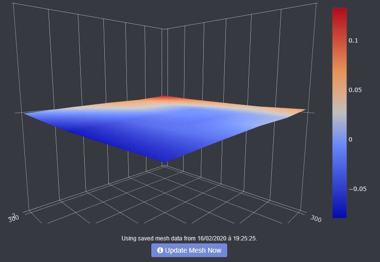

Tomsti Posté(e) Mars 25, 2020 Partager Posté(e) Mars 25, 2020 (modifié) Bonjour à tous, Après avoir équipé mon U20 avec Touch-Mi, j'ai installé le plugin Bed Visualizer sous Octoprint. Le problème est que le plugin n'affiche qu'un ancien levelling datant du 22 01 2020. Impossible de le mettre à jour. Voici une copie d'écran faite aujourd'hui, sous Octoprint Je vous transmets le Gcode que j'ai mis dans Cura et qui s'insère en début de chaque fichier à imprimer : ;***** début code Toms - 25 mars 2020 ; M82 ; extrudeur absolu G21 ; mode métrique M107 ; ventilo à zéro G90 ; mode absolu G28 ; Home G29 ; active levelling par Touch Mi G1 Z0.5 ; désactive le capteur M500 ; enregistre le mesh dans EEPROM M420 S ; l'imprimante active son MBL G1 Z5mm ; ;***** fin GCODE Toms ; Je précise que le levelling se lance bien automatiquement, la sonde pointe X points sur la plateau, ensuite l'impression commence et se termine complètement. Je n'arrive pas à trouver mon erreur. que pensez vous de ce bout de Gcode Modifié (le) Mars 25, 2020 par Tomsti Lien vers le commentaire Partager sur d’autres sites More sharing options...
fran6p Posté(e) Mars 25, 2020 Partager Posté(e) Mars 25, 2020 (modifié) @Tomsti Avec M420 S1 , ça ne serait pas mieux ? Pour mettre à jour ton maillage, tu as bien cliqué sur le bouton «Update Mesh now»? Modifié (le) Mars 25, 2020 par fran6p Lien vers le commentaire Partager sur d’autres sites More sharing options...
Tomsti Posté(e) Mars 25, 2020 Auteur Partager Posté(e) Mars 25, 2020 @fran6p 1 -Lorsque je clique sur "Update Mesh now", l'imprimante refait un bed levelling en totalité, mais le maillage affiché reste toujours identique à celui du 22/01/2020 2 - Que signifie S1 ajouté à M420 dans ce cas ? Lien vers le commentaire Partager sur d’autres sites More sharing options...

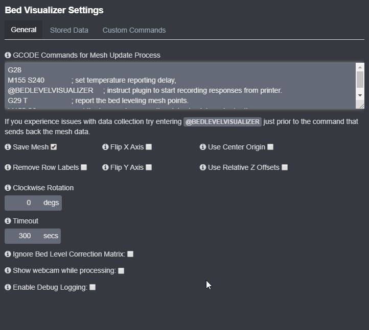

fran6p Posté(e) Mars 25, 2020 Partager Posté(e) Mars 25, 2020 Il y a 2 heures, Tomsti a dit : Que signifie S1 ajouté à M420 dans ce cas ? S1 active S0 désactive . Sur ma CR10V2, je ne fais que rarement un G29. Une fois le maillage enregistré (après un G29), dans mon gcode démarrage avec Cura, après le G28, j'ai uniquement M420 S1 pour récupérer et activer le maillage. Il y a 2 heures, Tomsti a dit : mais le maillage affiché reste toujours identique à celui du 22/01/2020 Si tu n'as touché à rien, c'est logique. Par contre la date devrait être celle du jour où tu as refait le nivelage via «Update Mesh Now». Le gcode rentré lors du paramétrage du plugin est bon ? Le mien : Citation G28 M155 S240 ; set temperature reporting delay, @BEDLEVELVISUALIZER ; instruct plugin to start recording responses from printer. G29 T ; report the bed leveling mesh points. M155 S3 ; set the temperature reporting delay back to a shorter time span. 1 Lien vers le commentaire Partager sur d’autres sites More sharing options...
Tomsti Posté(e) Mars 26, 2020 Auteur Partager Posté(e) Mars 26, 2020 @fran6p Je viens de trouver grâce à des écrans. C'étati mon time out qui, réglé sur 60 sec, ne permettait pas à la machine d'envoyer tous les points.J'ai mis à 360 sec et tout fonctionne parfaitement. Je te remercie du temps que tu m'as consacré. Lien vers le commentaire Partager sur d’autres sites More sharing options...
