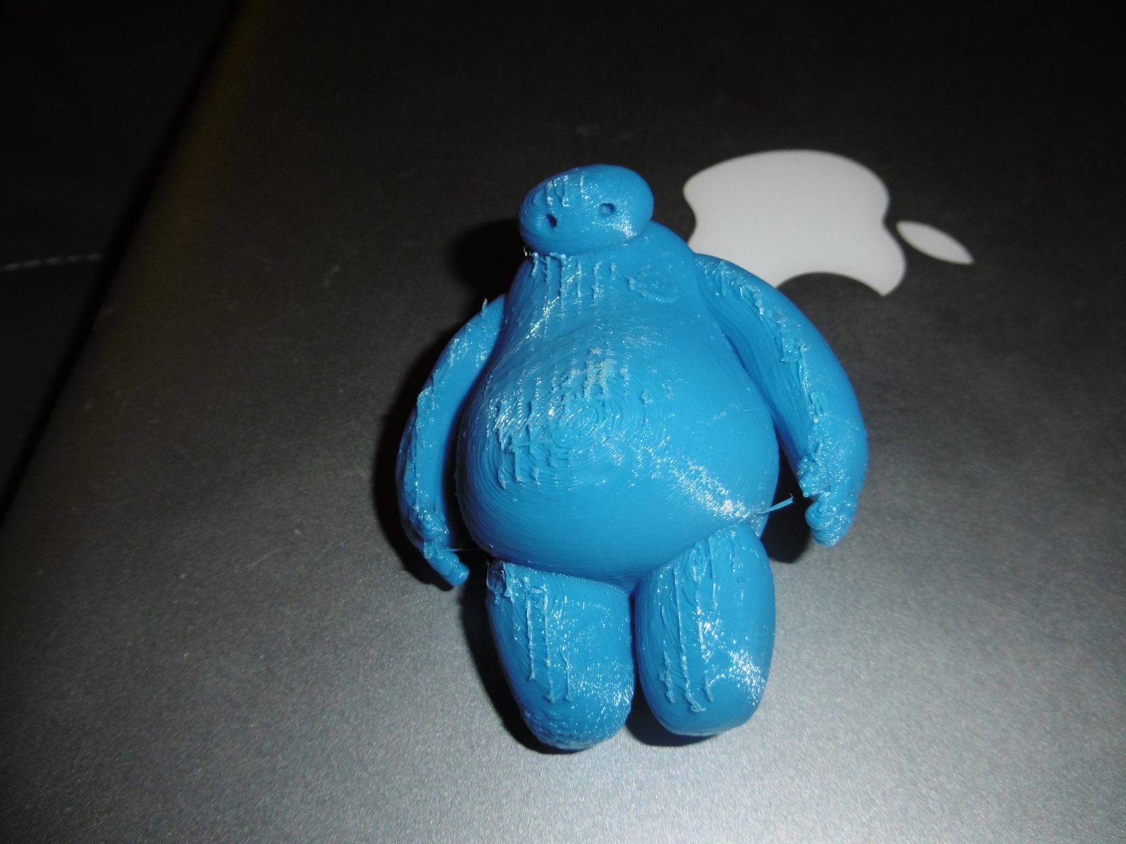

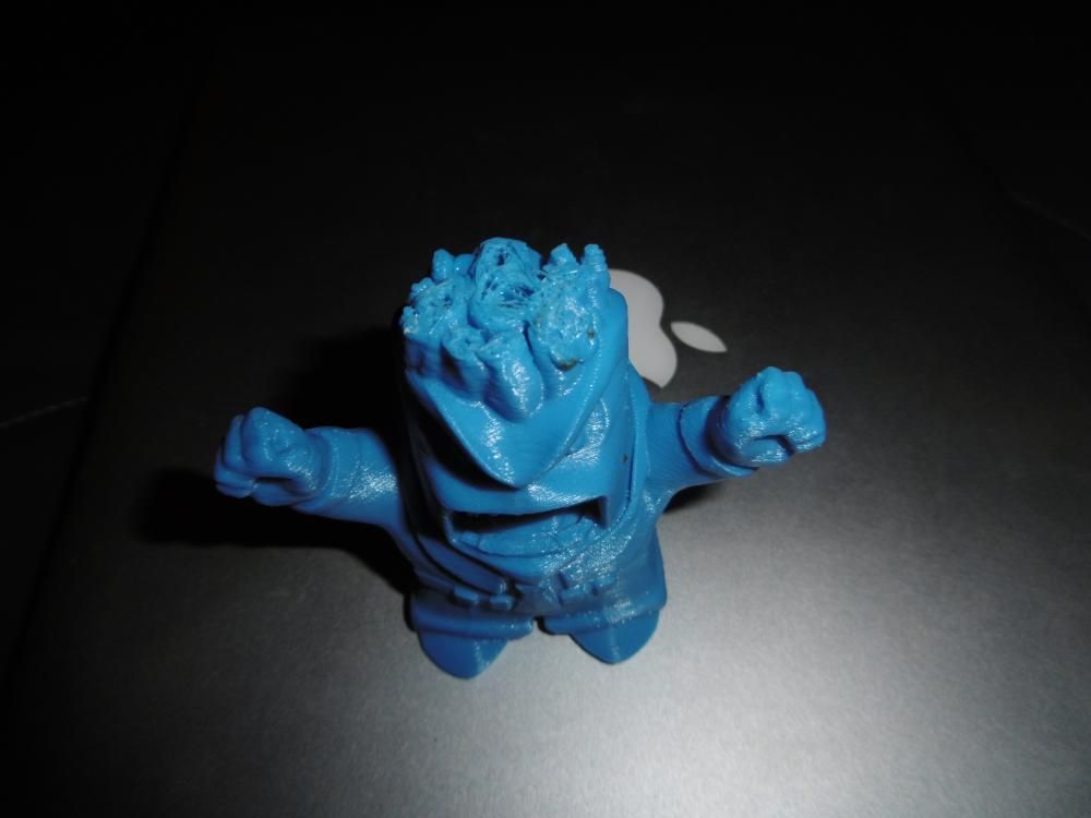

cr@po Posté(e) Avril 7, 2016 Partager Posté(e) Avril 7, 2016 Bonsoir ne voulant pas polluer un sujet deja existant je m adresse a vous j ai lors de la rétractation l extrudeur qui claque qui a tendance a se boucher ( bien visée pas trop prés ) j ai fait toute les mises a jour mais comment savoir si elles sont prises en compte ( elle fait 5 points de contrôle ) bref si vous avez des idées Lien vers le commentaire Partager sur d’autres sites More sharing options...
Vodevil Posté(e) Avril 7, 2016 Partager Posté(e) Avril 7, 2016 Bonsoir cr@po, quel filament utilises-tu et quels sont tes réglages ? (détail, le logiciel, le profil, température, voir si tu sais pour le flow, etc). J'ai eu ce soucis ("bavures" + du cramé et des lignes molles) avec un FormFutura EasyFil Bleu très dur à dompter mais après une journée entière d'impressions de test j'ai réussis à trouver de voir imprimer la plupart des pièces avec un bon rendu (au cas où j'ajuste si la pièce à imprimer est trop spéciale, il n'est pas facile ce fil !). Lien vers le commentaire Partager sur d’autres sites More sharing options...
cr@po Posté(e) Avril 7, 2016 Auteur Partager Posté(e) Avril 7, 2016 il y a 19 minutes, Vodevil a dit : Bonsoir cr@po, quel filament utilises-tu et quels sont tes réglages ? (détail, le logiciel, le profil, température, voir si tu sais pour le flow, etc). J'ai eu ce soucis ("bavures" + du cramé et des lignes molles) avec un FormFutura EasyFil Bleu très dur à dompter mais après une journée entière d'impressions de test j'ai réussis à trouver de voir imprimer la plupart des pièces avec un bon rendu (au cas où j'ajuste si la pièce à imprimer est trop spéciale, il n'est pas facile ce fil !). Bonsoir le filament est octofiber de Dagoma 1.75 j utilise cura by Dagoma j imprime en standart la température est de 215° celle préconisé Lien vers le commentaire Partager sur d’autres sites More sharing options...
Vodevil Posté(e) Avril 7, 2016 Partager Posté(e) Avril 7, 2016 Ok dans le profil Octofiber du XML (que tu sauvegardes de coté par sécurité), passe à 1.74 pour le diamètre, et 98 pour le Flow, avec une température à 205 degrés. Si cela est mieux, tu sais que tu auras à ajuster ensuite pour que ce soit parfait chez toi. Lien vers le commentaire Partager sur d’autres sites More sharing options...
cr@po Posté(e) Avril 7, 2016 Auteur Partager Posté(e) Avril 7, 2016 il y a 7 minutes, Vodevil a dit : Ok dans le profil Octofiber du XML (que tu sauvegardes de coté par sécurité), passe à 1.74 pour le diamètre, et 98 pour le Flow, avec une température à 205 degrés. Si cela est mieux, tu sais que tu auras à ajuster ensuite pour que ce soit parfait chez toi. le flow représente quoi ? la T demande 215 la buse affiche souvent 220 voir plus Une T inférieur ne risque pas d augmenter le bouchage Merci Lien vers le commentaire Partager sur d’autres sites More sharing options...
Vodevil Posté(e) Avril 8, 2016 Partager Posté(e) Avril 8, 2016 Une T trop faible rendra la venue du plastique plus difficile. Sauf que sur la plupart de nos PLA dont l'octofiber tu n'as aucun risque à baisser un peu. Par exemple certains sur ce forum l'impriment en 170 degrés, je ne recommande pas ne l'ayant pas encore testé mais ça se fait, mais ne descend jamais en dessus. Pour démarrer déjà tente à 210 degrés car c'est la recommandation officielle. Ensuite tu peux voir si tu veux baisser à 205 ou 195. Evite les 200 degrés avec Cura by Dagoma à cause d'un bug (voir sur ce forum). Avec de l'octofiber jaune (pas le même que le bleu mais quand même) j'ai trouvé mon bonheur pour un réglage tout terrain en 210 degrés, 1.74 de diamètre et 97 de Flow. Si jamais la structure risque d'avoir des toiles de fils (quand elle fait des aller-retour sur deux lieux extérieurs, exemple des pieds de chaise) alors je baisse la température à 205 voir en dessous si nécessaire. Le flow, vulgairement, correspond à la quantité d'extrusion donné (100 = normal, inférieur fait qu'il va moins envoyé de plastique dans la buse, supérieur va augmenter le débit d'extrusion). En bref pour "liser" tu baisses un peu, pour "boucher" (au cas où y'a des trous sur les dessus de tes pièces) tu peux le monter (et beaucoup le monter dans le cas d'un plastique flexible qui vient plus difficilement par le moteur dans l'extrusion). Attention si tu montes trop le moteur va claquer (pas juste à la première couche) dans ce cas rabaisse car tu ne dois pas faire claquer ton moteur d'extrusion inutilement. Bonne soirée ! 1 Lien vers le commentaire Partager sur d’autres sites More sharing options...

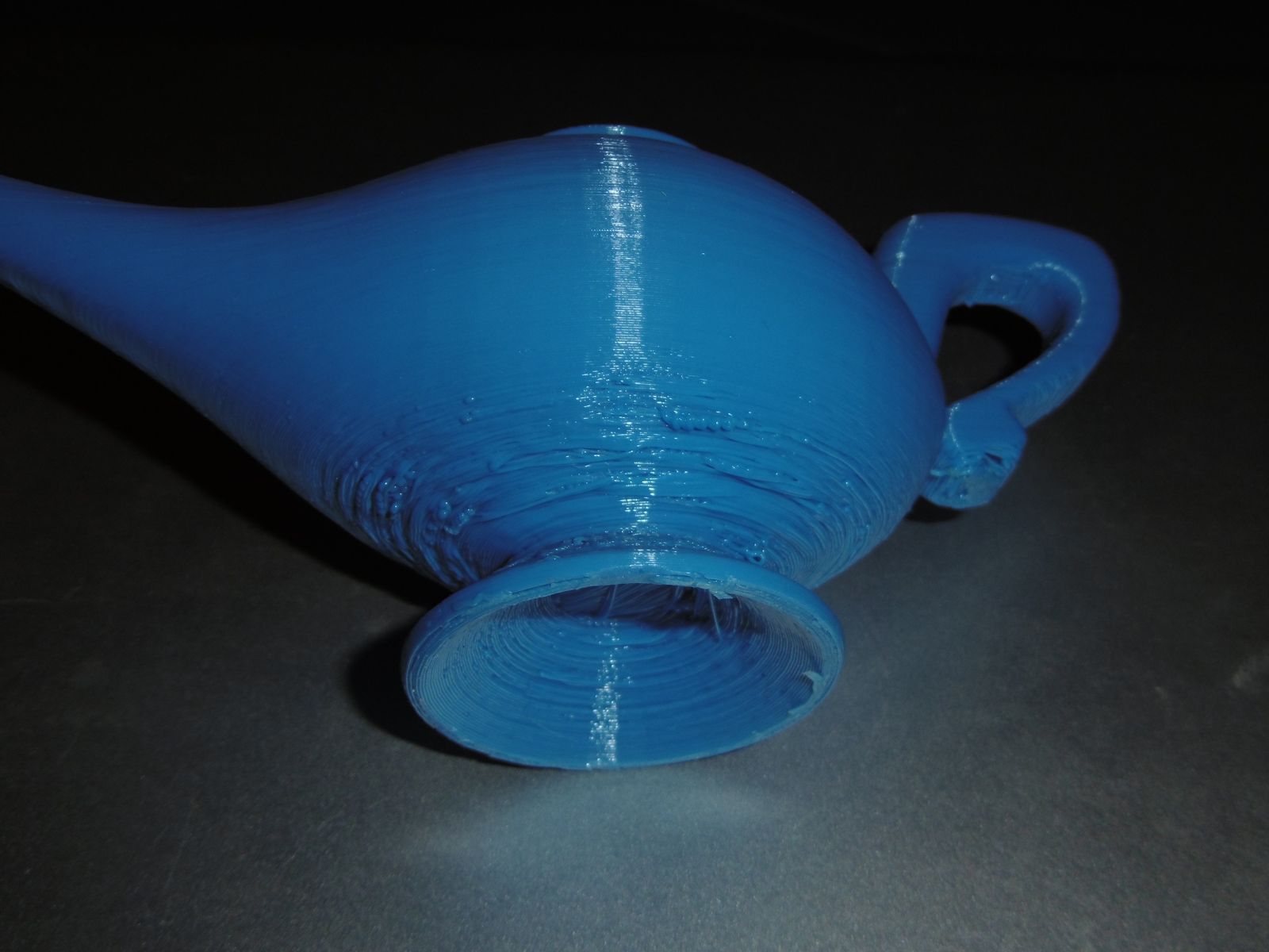

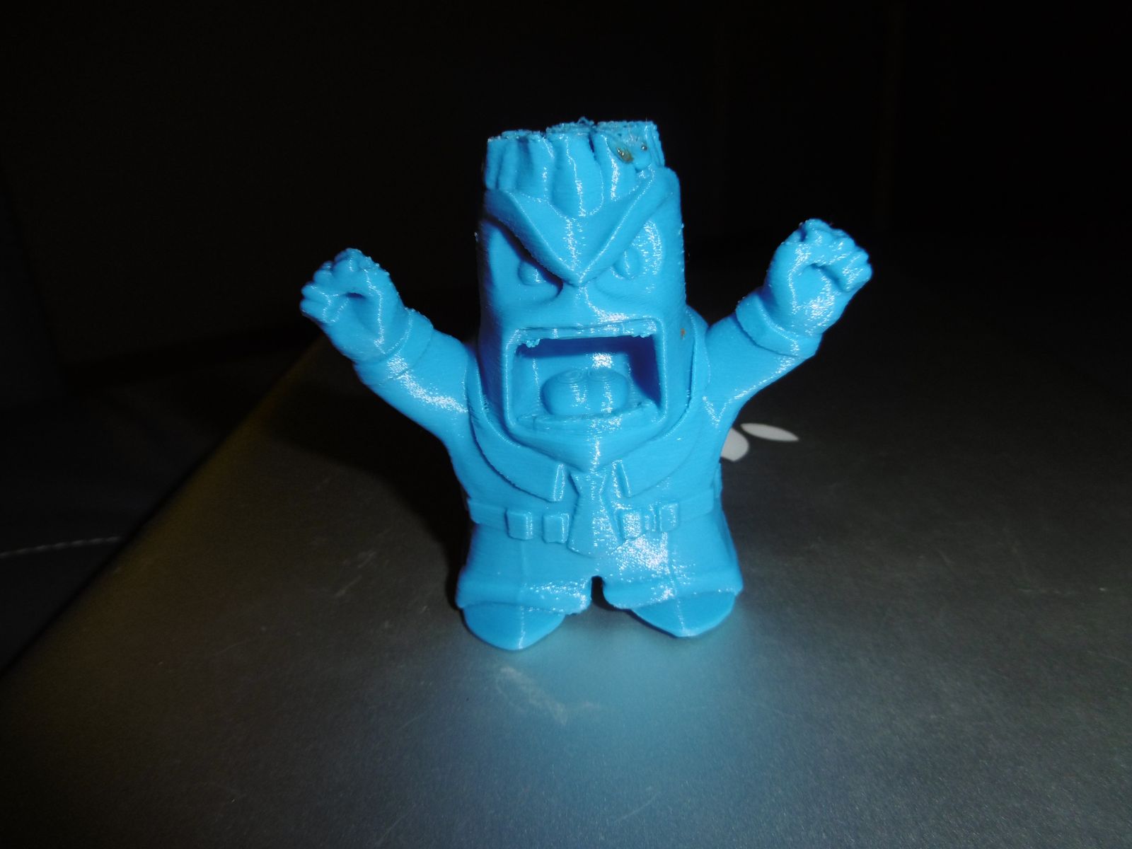

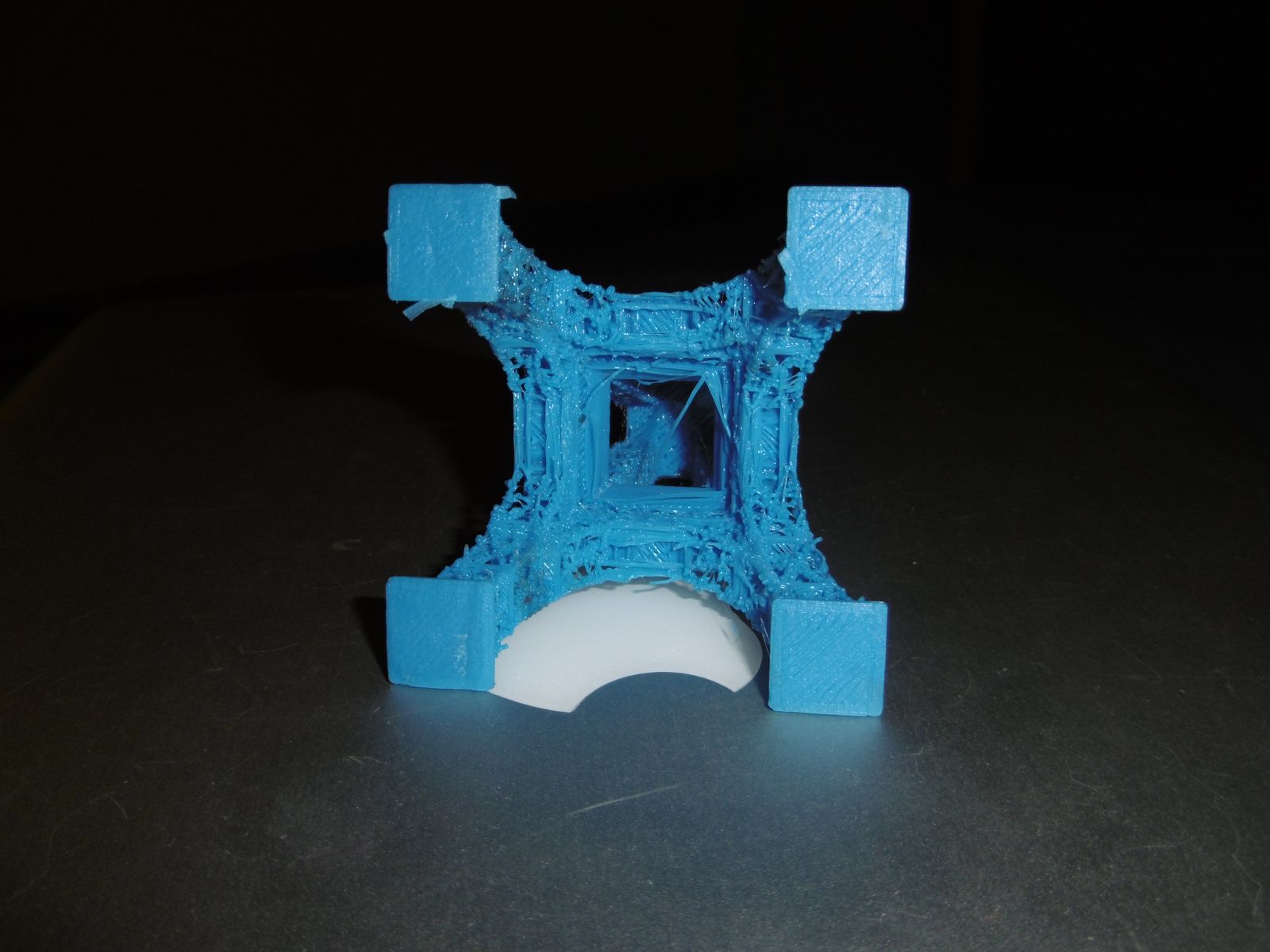

gisclace Posté(e) Avril 8, 2016 Partager Posté(e) Avril 8, 2016 Attention @Vodevil, modifier la température seul ne sert pas toujours, il faut prendre en compte la vitesse avec la température, moi je suis à 220° pour les print rapide, par contre, je suis à 190° en lent (avec l'octofiber). @cr@po, sur tes sujets il y a plusieurs soucis : La lampe et la tour Eiffel, tu es trop chaud pour les parties dans le vide, donc soit tu descends la température pour que le filament soit chaud et dans le vide moins longtemps, soit tu augmente la vitesse. La palme de l'éolienne : tu sembles avoir eu des sauts, regarde si tu n'as pas des saletés (bout de pla par exemple) sur le boulon et ou tige et regarde si tu n'as pas ta tige filetée d'abimée. Pour la colère : tu sembles trop chaud (quand ta buse est dans le vide, tu as du filament qui coule, c'est pas trop un soucis quand tu imprimes "un bloc", mais quand tu as des vides entres tes impressions, tu as du spiderman qui se fait) Le bonhomme bleu (je sais plus comment il s’appelle) : tu l'as imprimé comment ? 1 Lien vers le commentaire Partager sur d’autres sites More sharing options...
bloutix Posté(e) Avril 8, 2016 Partager Posté(e) Avril 8, 2016 D'accord avec @gisclace En règle générale si la pièce imprimée présente des boules de plastique ou excroissance en tout genre il s'agit d'une température trop chaude. Si la pièce s'effiloche ou des couches se décolle température trop froide. ce n'est pas simple de trouver le bon paramètre d'impression entre la vitesse désiré, la température que peux supporter le fil, la taille de la buse, la quantité à extruder. La seule solution c'est faire plusieurs essais et de les partager. Le mieux serait d'avoir une base de données commune qui recenserai les paramètres pour chaque filaments. Avec les informations sur la marque, la couleur, la matière, le diamètre du fil, la température, la vitesse, diamètre de buse utilisée. Voilà mon avis Lien vers le commentaire Partager sur d’autres sites More sharing options...
cr@po Posté(e) Avril 8, 2016 Auteur Partager Posté(e) Avril 8, 2016 il y a 33 minutes, gisclace a dit : Attention @Vodevil, modifier la température seul ne sert pas toujours, il faut prendre en compte la vitesse avec la température, moi je suis à 220° pour les print rapide, par contre, je suis à 190° en lent (avec l'octofiber). @cr@po, sur tes sujets il y a plusieurs soucis : La lampe et la tour Eiffel, tu es trop chaud pour les parties dans le vide, donc soit tu descends la température pour que le filament soit chaud et dans le vide moins longtemps, soit tu augmente la vitesse. La palme de l'éolienne : tu sembles avoir eu des sauts, regarde si tu n'as pas des saletés (bout de pla par exemple) sur le boulon et ou tige et regarde si tu n'as pas ta tige filetée d'abimée. Pour la colère : tu sembles trop chaud (quand ta buse est dans le vide, tu as du filament qui coule, c'est pas trop un soucis quand tu imprimes "un bloc", mais quand tu as des vides entres tes impressions, tu as du spiderman qui se fait) Le bonhomme bleu (je sais plus comment il s’appelle) : tu l'as imprimé comment ? Merci beaucoup de vos conseil je vais modifier la T° ce sera plus simple que de modifier la vitesse Pour la pale je pense que mon cable de mon capteur a légèrement touche le plateau en cours d impression ( 13h ) pour colere je vais testes pour ne plus avoir les spidermerde Le bonhomme ( dmax big hero) c est le seul piece avec du renfort ( ma première avec du renfort) Lien vers le commentaire Partager sur d’autres sites More sharing options...
gisclace Posté(e) Avril 8, 2016 Partager Posté(e) Avril 8, 2016 (modifié) fouille dans le forum @bloutix, il y a un g-doc qui contient tout ça. @cr@po , je n’étais pas sur à 100% que c’était les supports mais ça y ressemblait, il faut savoir qu'avec cura by dagoma, il a des traces avec les supports, du coup il faut les placer dans des endroits soit non visibles, soit à poncer. Modifié (le) Avril 8, 2016 par gisclace Lien vers le commentaire Partager sur d’autres sites More sharing options...
ptiboubou Posté(e) Avril 8, 2016 Partager Posté(e) Avril 8, 2016 (modifié) Ne serait-il pas mieux, pour la tour Eiffel, d'imprimer un support pour les parties "en l'air" ? Modifié (le) Avril 8, 2016 par ptiboubou Lien vers le commentaire Partager sur d’autres sites More sharing options...
gisclace Posté(e) Avril 8, 2016 Partager Posté(e) Avril 8, 2016 La courbe n'est pas super raide, en baissant la température ça doit passer. Lien vers le commentaire Partager sur d’autres sites More sharing options...
La Bidouille Posté(e) Avril 8, 2016 Partager Posté(e) Avril 8, 2016 (modifié) Il y a 9 heures, cr@po a dit : spidermerde j'vais mettre une licence .... Il y a 4 heures, ptiboubou a dit : Ne serait-il pas mieux, pour la tour Eiffel, C'est sur que pour débuter ou faire des tests (nouveau matériaux réglages ....) ce type de modèle est pas idéal ...porte à faux et finesse de la structure...pas de supports (de toutes façon ils péteraient tout en les retirant) Pour revenir à ton sujet .... Comme l'on dit les collégues, plus haut , les températures données par les fournisseurs sont ...indicatives (sur une plage de 10/15° voir plus) Ce dont je suis sûr (enfin selon mon expérience) c'est que la température varie d'une bobine à l'autre d'une même qualité (faiblement) beaucoup d'une couleur à l'autre pour un même type (le rouge bizarrement de doit monter la tempe rature ?) Selon les matériaux.... du wood (de mon fournisseur préféré ET ) ou je passe à 170/180° .... au carbone 245°.... Et selon les fournisseurs n'en parlont pas ... Je pense même que la température de l'environnement à un impact (la température initiale du plateau peut être inférieur à celle de la pièce ... c'est sur) J'ai utilisé longtemps (enfin pour pas mal de pièces ) Cura by Dagoma , sans trop bidouillé le XML aprés l'avoir adapté à mon besoin (attention de virer le .INI dans le profil utilisateur du PC !!! aprés modification fermer et relancer CURA) De plus, la grosse tolérance et l'approximation des thermistances ne permet pas de transposer la température qu'utilise un autre ... ce ne sera qu'une tendance (il faudrait mesurer à l'extrusion sinon !.....et plein d'autres variables qui misent bout à bout ....mais bon ca ne fera jamais 50° d'ecart Par contre si tu veux faire des essais repetitifs avec la même pièces déjà tranché en ne changeant QUE la température, modifies directement ton "dagoma.g" (le fichier gcode généré en fait.) Pour 225° (C'est un vieux bout de code ) ;Genere par Cura-by-Dagoma pour Discovery200 avec Buse S1 ou E3Dv6 ;Basic settings: Layer height: 0.2 Walls: 0.8 Fill: 0 ;Print time: #P_TIME# ;Filament used: #F_AMNT#m #F_WGHT#g ;Filament cost: #F_COST# ;M190 S70 ;Uncomment to add your own bed temperature line ;M109 S225 ;Uncomment to add your own temperature line G91 ;relative positioning G1 Z7 G90 ;absolute positioning G28 XM109 S225G28 X G28 Y G01 X20 Y100 G28 ZM104 S225;bloc palpeur G29 ;bloc Offset G92 Z10 G91 ;relative positioningG1 Z-0.5 G90 G92 Z0 G1 Z3 G1 X100 Y200 F3000 G1 Z2 M106 ;start fan full powerM109 S225M82 ;set extruder to absolute mode .......voili voilou ... mon sentiment .... Bon courage Modifié (le) Avril 8, 2016 par La Bidouille Lien vers le commentaire Partager sur d’autres sites More sharing options...
