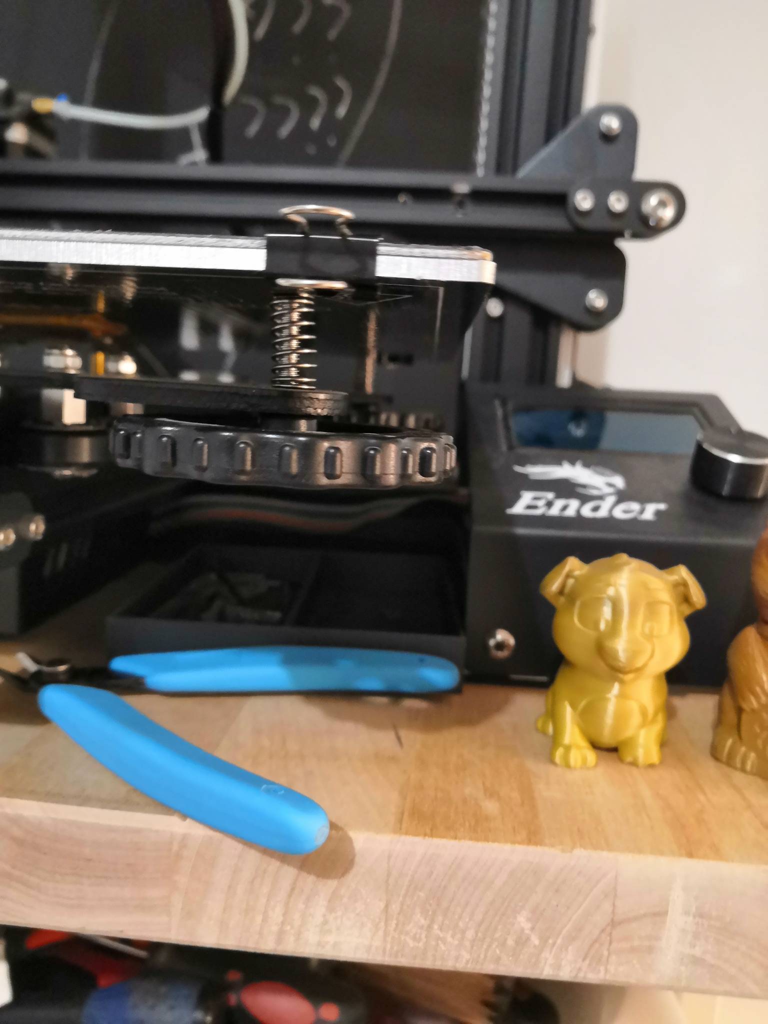

lacsus Posté(e) Mars 26, 2020 Partager Posté(e) Mars 26, 2020 Bonjour a toutes et a tous, Comment sa va en se confinement ? Je vous contacte pour vous demander de m'aider pour ma under 3. Avant chaque impression je règle mon imprimante avec une feuille de papier que je glisse sous la buse et je la frotte jusqu'à ce que la feuille gratte un tout petit peut, en ayant mis au préalable l'impriment en auto home. Malgré sa je me retrouve avec de filament qui n'adhère pas au bultack...(surtout sur les bord du plateau) je cherche des solution mais je ne trouve pas... avez vous une solution a me proposer? de meme pour avoir une impression "correcte" je suis aubligè de dévisser entièrement la visse de serrage (je ne sait pas si vous voyez la photo sinon je la mettrais en commentaire) je ne pense pas que sa soir normal avec vous une solution ? J'ai une autre question pour vous: HiSuite.app.zip je vous la tête d'impression de travers est ce que vous aussi ? y a t'il une solution si jamais ce n'est pas normal? merci bcp pour votre temps de lecture portez vous bien et appliquez les gestes barrières. lucas Lien vers le commentaire Partager sur d’autres sites More sharing options...
lacsus Posté(e) Mars 26, 2020 Auteur Partager Posté(e) Mars 26, 2020 voila la photo que je n'ai pas put mettre. merci encore Lien vers le commentaire Partager sur d’autres sites More sharing options...
Yellow T-pot Posté(e) Mars 26, 2020 Partager Posté(e) Mars 26, 2020 (modifié) Hello, Pour la tête de travers, sur ma Ender-3, oui c'est le cas aussi. Le bloc alu de chauffe est fixé par 3 éléments, le tube isolant (heatbreak) et deux vis et j'ai l'impression que le petit gars de chez Creality qui a vissé tout ça a trop vissé d'un coté. Ca ne semble pas modifier la qualité d'impression mais quand je serai amené à démonter la tête d'impression, je vais remettre tout ça droit Pour le nivellement du plateau avec la feuille de papier, il faut le faire à chaud (buse et plateau) et en plusieurs points (chez moi 9 points) et il faut que le papier fasse plus que gratter un tout petit peu...Mon plateau est creux au milieu, donc le papier gratte fortement au milieu et à la limite de ne pas passer aux coins. Avec ce réglage, je n'ai aucun pb d'accroche et pour retirer les objets. Pour le dernier point, si tu dévisses complètement les vis de réglage c'est que ton contacteur de fin de course Z est réglé trop haut. Regarde bien si l'ergot du support de contacteur est bien en contact contre le bâti. Modifié (le) Mars 26, 2020 par Yellow T-pot Lien vers le commentaire Partager sur d’autres sites More sharing options...

lacsus Posté(e) Mars 27, 2020 Auteur Partager Posté(e) Mars 27, 2020 Il y a 12 heures, Yellow T-pot a dit : Hello, Pour la tête de travers, sur ma Ender-3, oui c'est le cas aussi. Le bloc alu de chauffe est fixé par 3 éléments, le tube isolant (heatbreak) et deux vis et j'ai l'impression que le petit gars de chez Creality qui a vissé tout ça a trop vissé d'un coté. Ca ne semble pas modifier la qualité d'impression mais quand je serai amené à démonter la tête d'impression, je vais remettre tout ça droit Pour le nivellement du plateau avec la feuille de papier, il faut le faire à chaud (buse et plateau) et en plusieurs points (chez moi 9 points) et il faut que le papier fasse plus que gratter un tout petit peu...Mon plateau est creux au milieu, donc le papier gratte fortement au milieu et à la limite de ne pas passer aux coins. Avec ce réglage, je n'ai aucun pb d'accroche et pour retirer les objets. Pour le dernier point, si tu dévisses complètement les vis de réglage c'est que ton contacteur de fin de course Z est réglé trop haut. Regarde bien si l'ergot du support de contacteur est bien en contact contre le bâti. merci pour ta réponse en effet quand je calibre ma Ender 3 je le fait à chaud en 5 points j'ai essayé en 9 points et cela fonction convenablement. j'ai vérifié et mon support est aussi plus creux au centre qu'au extérieurs. par contre en ce qui concerne le contacte de fin de course, il est bien en buté et le problème n'est que sur une seule vice. merci pour ta réponse. Lien vers le commentaire Partager sur d’autres sites More sharing options...
