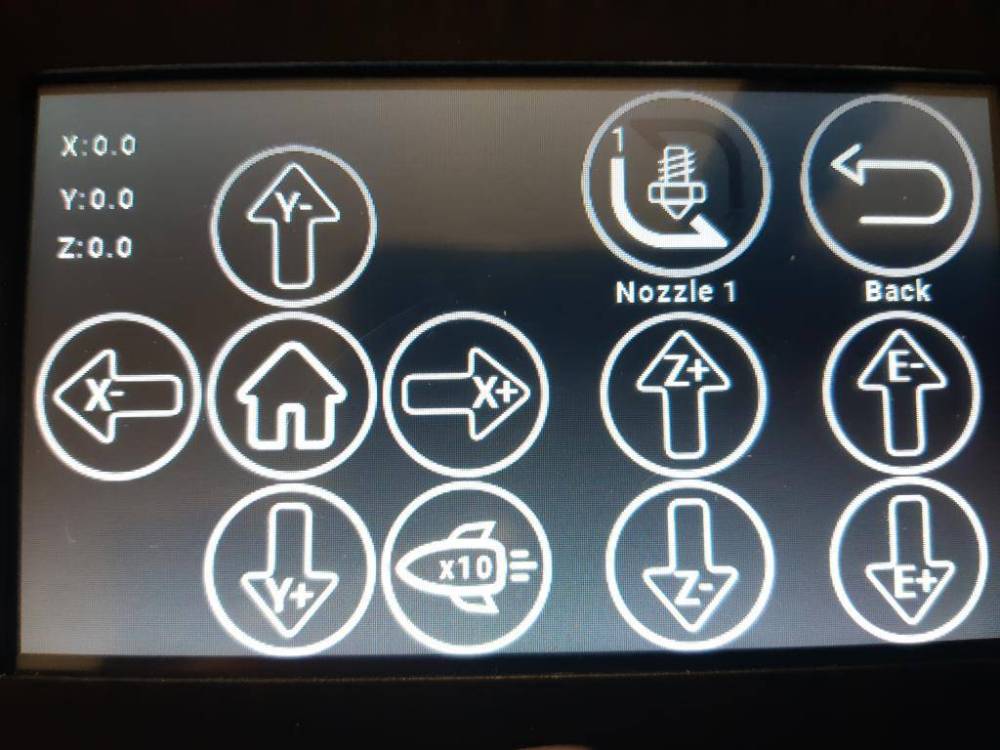

Bon çà change de la GEEETECH A 10M, l'écran et les commandes sont faciles avec un écran tactile c'est pratique.
Tout est sous les yeux pour commander l'imprimante.
Le premier réglage c'est la concordance des axes X et Y pour les deux axes; çà se joue au 1/10 de milimmètre.
Il faut imprimer un cube pour que les layers se concentrent et concordent sur le chevauchement des couches.
Il faut prendre son temps mais la procédure est facile.

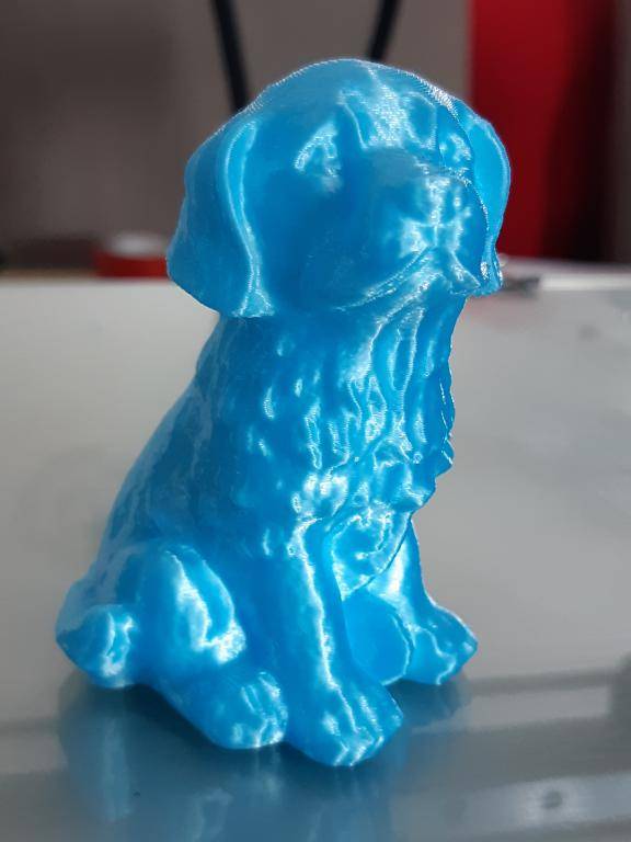

Voici une première impression d'un chien (modèle GEEETECH).
J'ai imprimé ce chien sans aucun réglage brut de STL avec cura.
le sujet est très beau les détails sont très fins sans aucun décrochage de layer, le touché est  doux.
J'ai un meilleur résultat de qualité si je compare avec la 10M.
J'ai imprimé à 70 mm/s en 52 minutes .

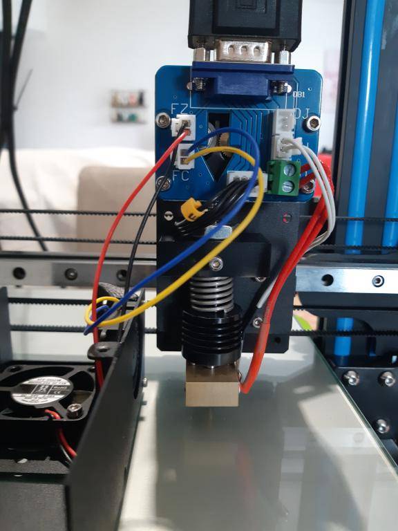

ci-joint les photos avec le Nozzle ouvert,  mécanique basique et bien costaud, les têtes d'impressions sont montées sur un rail linéair glissières à billes.
J'ai diminué le bruit du ventilateur interne en le fixant avec des joints toriques en appuis. Le bruit de résonance à disparu ouf !.
J'ai placé des serres câbles pour bloquer les faisceaux de câbles c'est plus prudent !

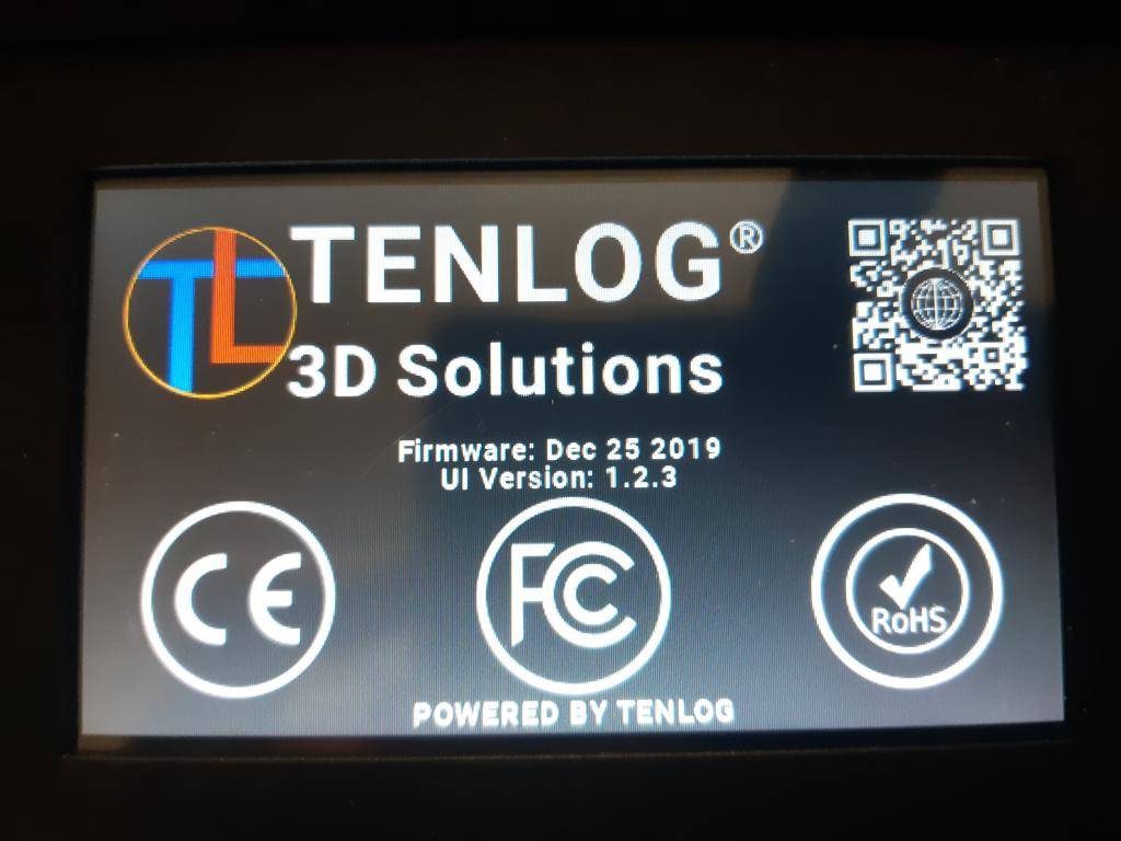

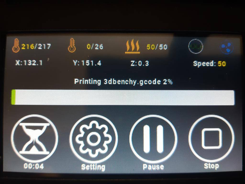

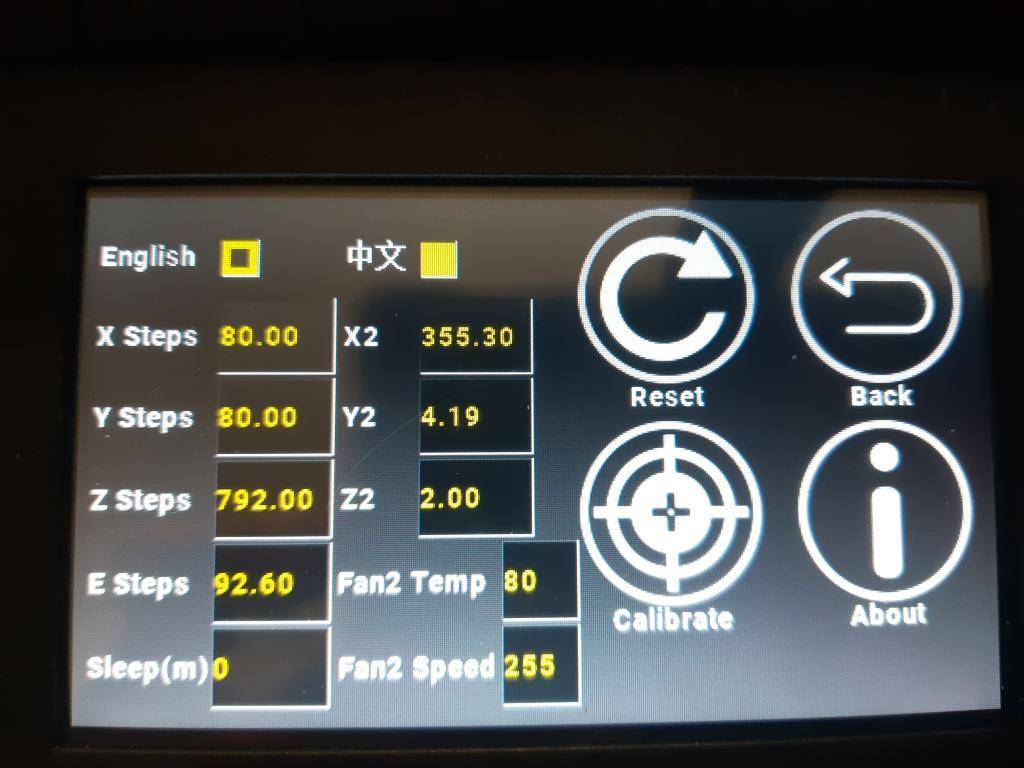

Bonsoir,
Comme promis j'ai fait des tests de température pour l'imprimante TENLOG TL 03 voici les résultats : Nozzle 275°  Bed 110° j'ai arrêté la montée en température car le BED sent le chaud !1
Je détiens la nouvelle version de Décembre 2019. Les graphiques des menus ont changés.
L'imprimante est en constante évolution pour s'enrichir de nouvelles fonctionnalités sous MARLIN.
Les caractéristiques  sont plus optimistes en réalité donc compatible pour l'ABS ...il ne faut pas tenir compte des caractéristiques écrites. La carte SD est de 32Giga.
remarque les éléments mécaniques sont communs aux machines CREALITY en partis !
J'ai fait un test de duplications de pièces, nous imprimons deux pièces identiques en même temps c'est sympa pour faire des séries et des cadeaux (pots à crayons et autres objets)
La manipulation est très facile, j'aime... demain j''essai le miroring.
L'écran tactile j'adore plus de bip bip enfin pour les commandes du menu

a+ j'ai une impression qui vient de commencer durée 17 heures.... en exemple l'impression du chien GEEETECH

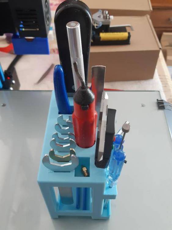

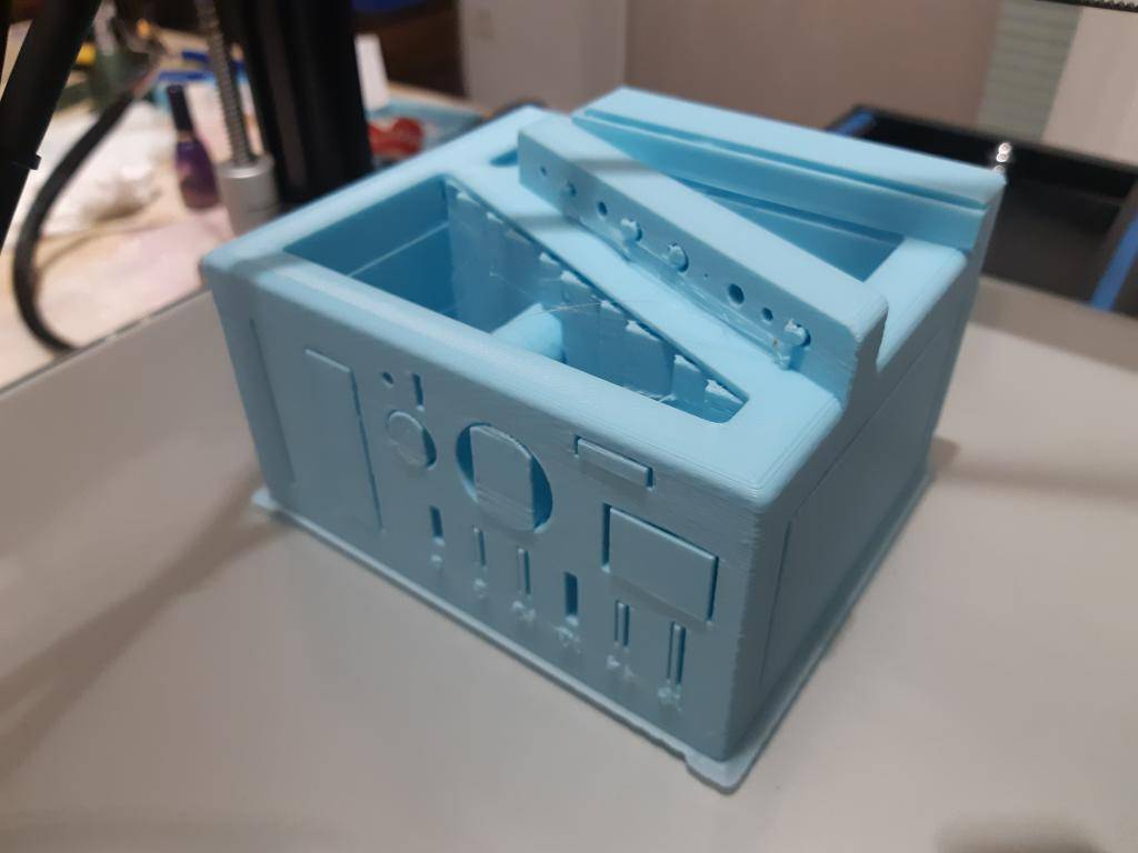

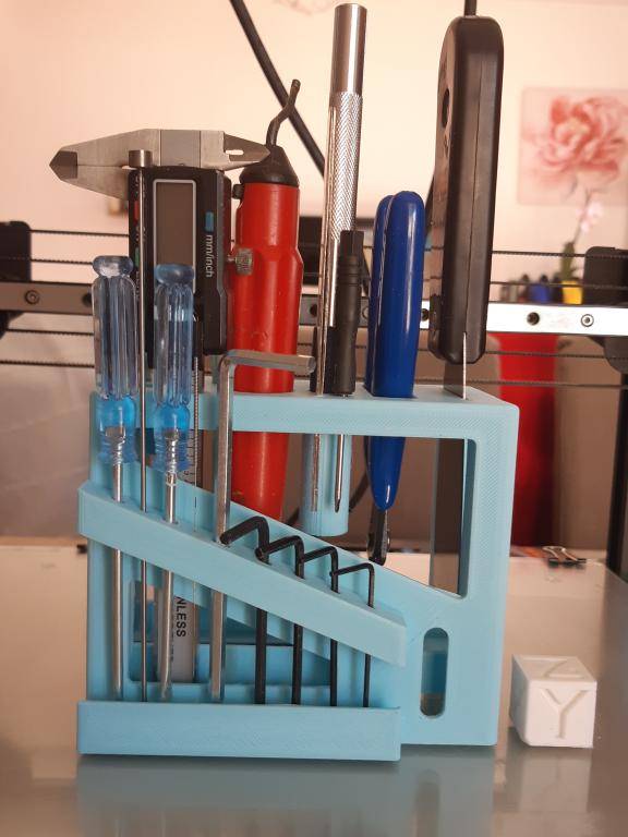

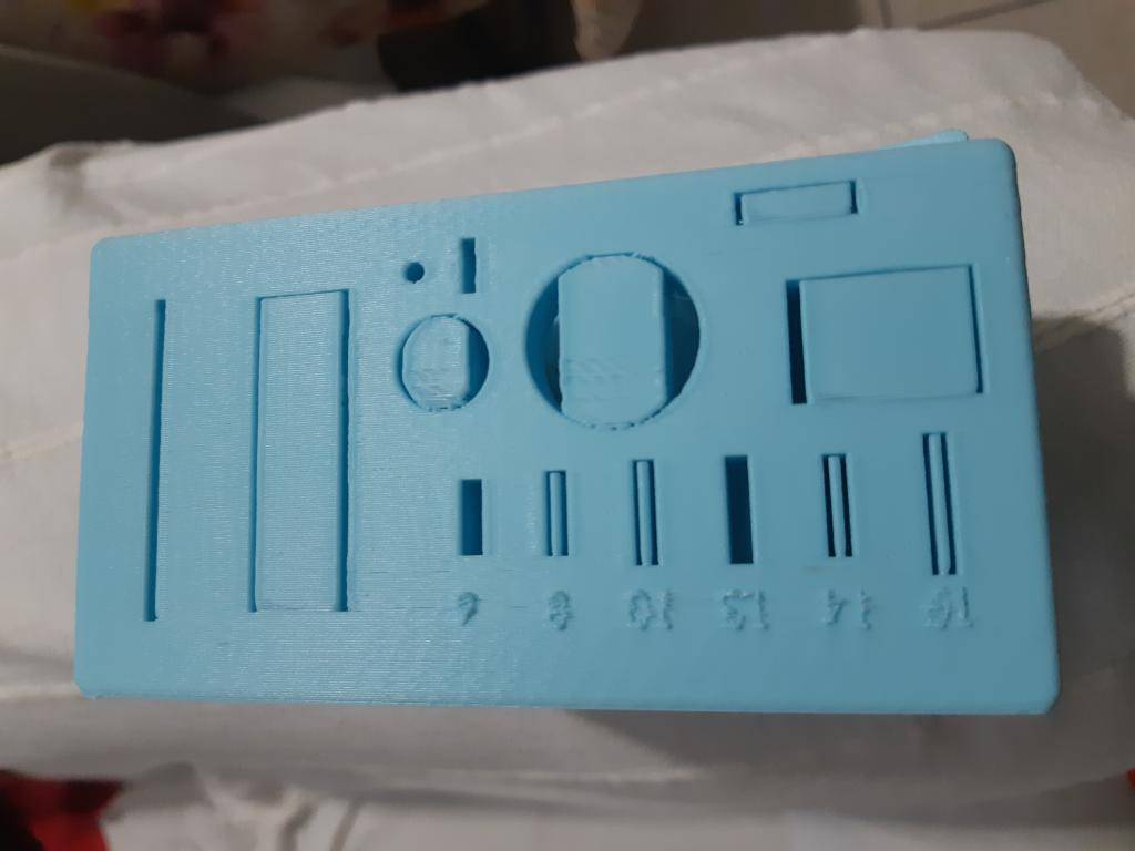

Voici mon test pour l'imprimante TENLOG TLD3 PRO
La durée d'impression est d'environ 15 heures pour un support d’outils intégrant tous les outils fournis par TENLOG.
Résultat très bonne qualité du support réalisé avec un PLA bleu ciel layer 0.3.
Satisfait et surpris de constater aucun fil d'ange ou des micros bavure de filaments. Les faces sont bien droites sans changement de niveau. Bon j'ai passé un peu de temps à enlever facilement les supports.
J'ai réalisé l'impression avec une seule tête par de sécurité  pour une impression dans la nuit sans surveillance (il faut être prudent pour une première!).
J'ai dessiné le support à outil avec Solid pas de soucis pour ceux qui veulent le document STL.
Merci de me suivre dans ce test qui continue.
a+
