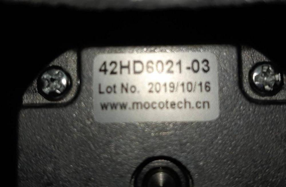

Eric & Jo Posté(e) Juillet 1, 2020 Partager Posté(e) Juillet 1, 2020 Bonjour @vap38, Comment vas tu ? Pour calculer la Vref connais tu le type de moteur s’il te plaît ? Lien vers le commentaire Partager sur d’autres sites More sharing options...
mysterd2006 Posté(e) Juillet 1, 2020 Partager Posté(e) Juillet 1, 2020 Il y a 21 heures, Baroudeur a dit : Le fait d'avoir une imprimante avec des TMC 2208 aide beaucoup à résoudre ce problème également. Une autre cause est également, une vitesse d'impression trop rapide, ou des mouvements X et Y trop brusques. On peut faire varier l'accélération de X et Y dans le slicer, mais la solution idéale est de pouvoir gérer le 'Jerk', mais cela ne se fait que dans le Marlin. Sur la mienne, j'imprime des pièces à 70-80 mm/s et une sous vitesse de 250mm/s pour l'accélération X et Y, sans ghost mais avec des 2208 pré-installés. Hello Baroudeur ! La mienne a bien des 2208 installés de base. Le firmware date du 4 juin. Pour l'instant pas envie d'upgrader... D'ailleurs il faudra inverser les fils si j'upgrade ? J'ai resserré les courroies en X et Y sans voir de réelle amélioration... Ensuite j'ai fait un test avec une vitesse de 54 mm/s (soit 10% de moins que la vitesse par défaut dans Cura) mais ca ne donne pas grand chose non plus. J'ai pas encore essayé de changer les paramètres d'accélération. Là je suis en train d'essayer Ideamaker avec les paramètres de Vap38 (soit une vitesse de 50 mm/s). Lien vers le commentaire Partager sur d’autres sites More sharing options...
vap38 Posté(e) Juillet 1, 2020 Auteur Partager Posté(e) Juillet 1, 2020 C'est TENLOG qui me conseille la vref à 1volt ne t'embête pas pour le calcul! Regarde la vidéo le calcul est inclus ! voici la référence des moteurs. a+ Lien vers le commentaire Partager sur d’autres sites More sharing options...
Eric & Jo Posté(e) Juillet 1, 2020 Partager Posté(e) Juillet 1, 2020 Il y a 1 heure, vap38 a dit : C'est TENLOG qui me conseille la vref à 1volt ne t'embête pas pour le calcul! Regarde la vidéo le calcul est inclus ! voici la référence des moteurs. a+ D’accord, super, Merci À bientôt Lien vers le commentaire Partager sur d’autres sites More sharing options...

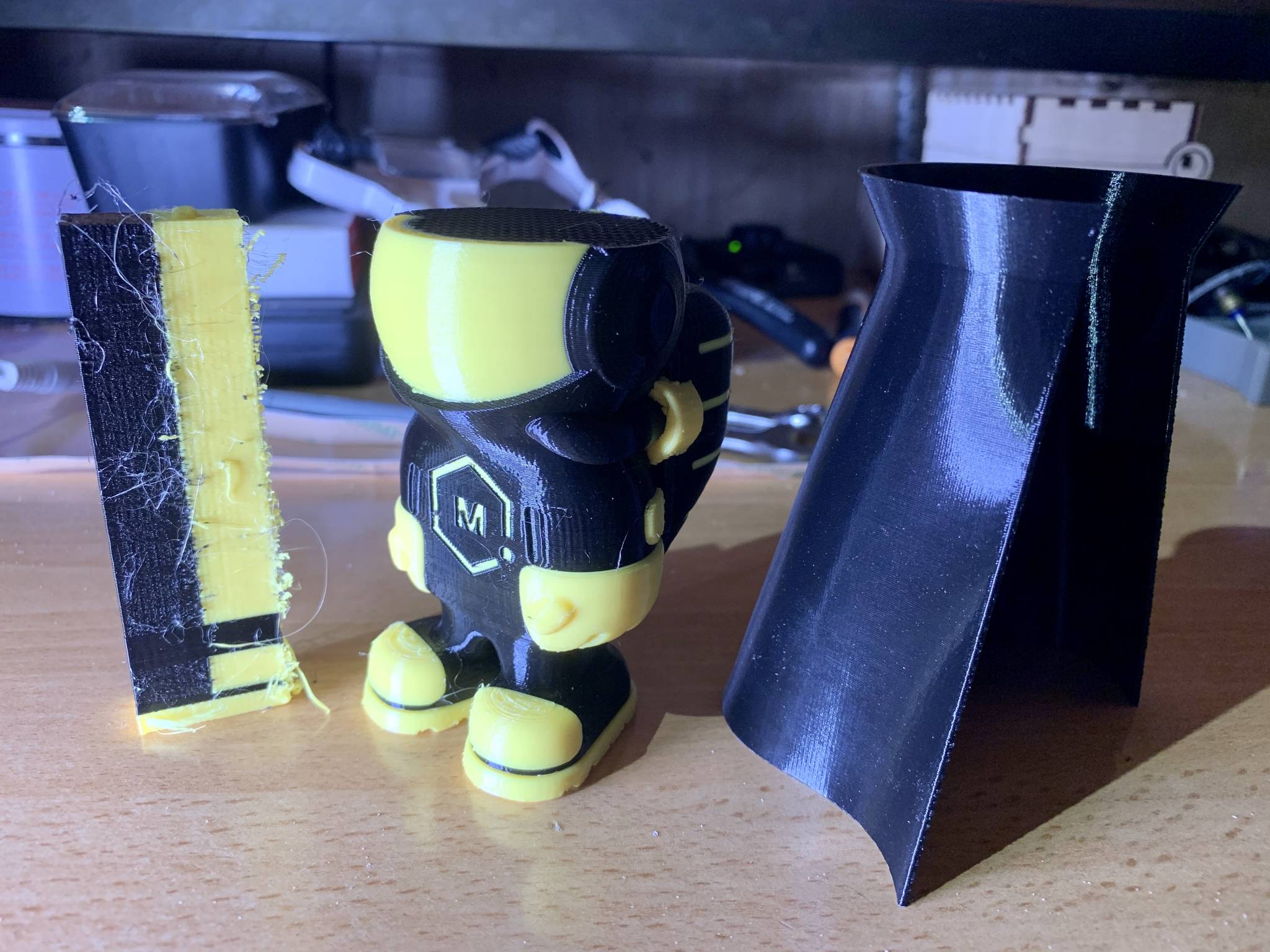

AlaSource Posté(e) Juillet 3, 2020 Partager Posté(e) Juillet 3, 2020 (modifié) Salut tout le monde... Voilà elle est là ! Arrivée juste maintenant de Chine à Bali. Maintenant sans précipitation et certainement plein de questions, je vais monter tout ça. Je crois me rappeler qu'il faut faire très attention dans le Switch 110/220v.... A plus Edit: voilà j'ai eu le temps d'imprimer ceci pour le test et réglages de X2 et Y2. Est-ce OK pour vous ? Modifié (le) Juillet 3, 2020 par AlaSource Lien vers le commentaire Partager sur d’autres sites More sharing options...
