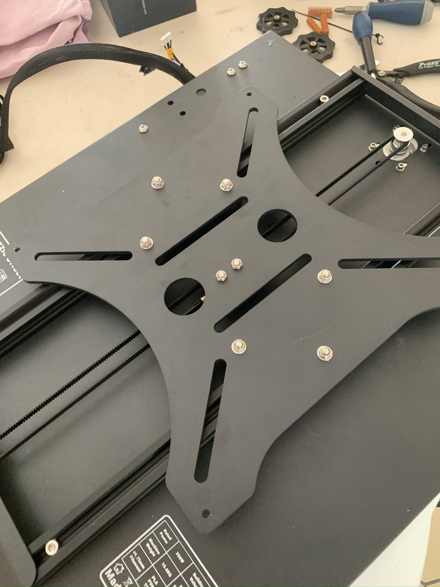

Abby Posté(e) Aout 17, 2020 Partager Posté(e) Aout 17, 2020 Concernant tes problèmes, penses a vérifier le serrage de l'ensemble de la machine car dans mon cas beaucoup de vis étaient à peine serrées. D'ailleurs si un utilisateur confirmé a une astuce pour bien régler le jeu du plateau je suis preneur. Lien vers le commentaire Partager sur d’autres sites More sharing options...
mysterd2006 Posté(e) Aout 17, 2020 Partager Posté(e) Aout 17, 2020 Oui j'ai eu le même problème de serrage.... a priori j'ai bien tout traité, mais effectivement le plateau me pose problème aussi. Ne serait-ce que pour atteindre (et bien sentir le point de patinage) sur les roues internes du plateau. Lien vers le commentaire Partager sur d’autres sites More sharing options...
Abby Posté(e) Aout 17, 2020 Partager Posté(e) Aout 17, 2020 Perso je pensais que seul les roulettes extérieures etaient à régler. Si je règle de facon à ce que ces roulettes patines au doigts au milieu de l'axe. Ca force sur la partie avant et il y a du jeu lorsqu'on le positionne sur la partie arrière. J'ai trouvé un juste milieu mais c'est sûrement à affiner. Le serrage c'est un peu le point faible de l'assemblage Tenlog semble t il. Lien vers le commentaire Partager sur d’autres sites More sharing options...
mysterd2006 Posté(e) Aout 17, 2020 Partager Posté(e) Aout 17, 2020 il y a 1 minute, NOX a dit : Perso je pensais que seul les roulettes extérieures etaient à régler. Si je règle de facon à ce que ces roulettes patines au doigts au milieu de l'axe. Ca force sur la partie avant et il y a du jeu lorsqu'on le positionne sur la partie arrière. J'ai trouvé un juste milieu mais c'est sûrement à affiner. Le serrage c'est un peu le point faible de l'assemblage Tenlog semble t il. C'est clair. Et je pensais aussi qu'il n'y avait que les extérieures. C'est ce qui est indiqué dans diverses vidéos de montage. mais je vais réessayer de ce côté là. Moi aussi il bouge de façon bizarre en fonction de l'endroit où il se trouvé Lien vers le commentaire Partager sur d’autres sites More sharing options...

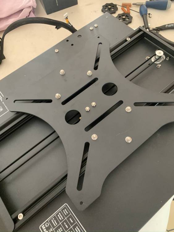

Baroudeur Posté(e) Aout 17, 2020 Partager Posté(e) Aout 17, 2020 (modifié) Pour régler le plateau, je vous conseille de le retirer complètement, vous pourrez faire le réglage des roulettes beaucoup plus facilement. Il ne faut pas qu'il y ait du jeu latéralement au niveau du support plateau. Modifié (le) Aout 17, 2020 par Baroudeur 1 Lien vers le commentaire Partager sur d’autres sites More sharing options...
mysterd2006 Posté(e) Aout 18, 2020 Partager Posté(e) Aout 18, 2020 Il y a 14 heures, Baroudeur a dit : Pour régler le plateau, je vous conseille de le retirer complètement, vous pourrez faire le réglage des roulettes beaucoup plus facilement. Il ne faut pas qu'il y ait du jeu latéralement au niveau du support plateau. Je vais tenter cela merci. Pour le démonter, il faut enlever le plateau de verre (évidemment) et dévisser les quatre vis du plateau en métal ? Lien vers le commentaire Partager sur d’autres sites More sharing options...
Baroudeur Posté(e) Aout 18, 2020 Partager Posté(e) Aout 18, 2020 (modifié) Oui et faire gaffe aux ressorts ) Surtout en le remontant faire gaffe au coin arrière gauche, là ou vient l'alim du lit, ne pas coincer les fils dans le ressort. A ce sujet le protège fils plateau de @vap38 est fortement conseillé. Modifié (le) Aout 18, 2020 par Baroudeur 1 Lien vers le commentaire Partager sur d’autres sites More sharing options...
Abby Posté(e) Aout 18, 2020 Partager Posté(e) Aout 18, 2020 Coucou, merci de l'info @Baroudeur j'ai fait comme ça du coup, ca se joue au poile de fesse quand même... Plus de jeu j'en ai profité pour lubrifier les axes. Et j'ai rajouter un 3em amortisseur sur le y cette fois ci. En retestants une impression j'ai constaté que mes extrudeurs brouter à la descente et à la montée. En observant la mécanique, J'ai constaté que mon galet guide étaient complètement desseré il devait rester 4 filets... j'ai frôlé la catastrophe sur les deux extrudeurs.... Le E1 plus que le E2 Lien vers le commentaire Partager sur d’autres sites More sharing options...
