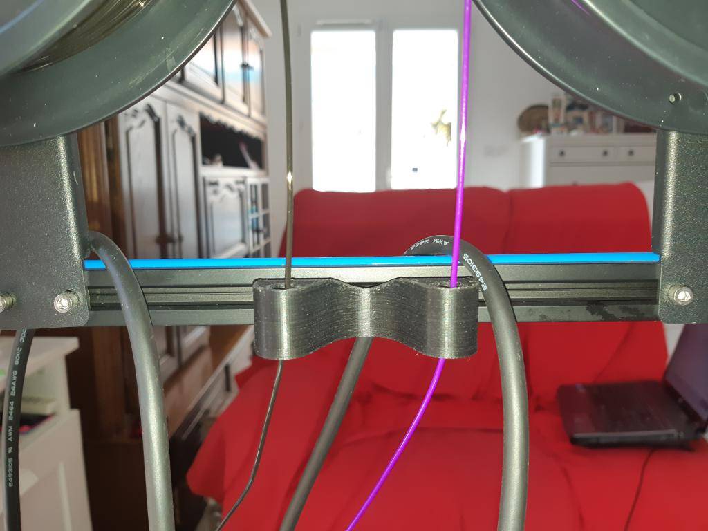

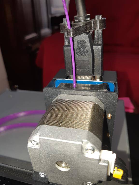

vap38 Posté(e) Avril 6, 2020 Auteur Partager Posté(e) Avril 6, 2020 (modifié) Voici quelques fichiers STL qui vont apporter un confort d'utilisation pour le guidage du filament. guide filament A pour l'extrudeur (fixation sur la visserie connectée gauche et droite) guide filament B pour le guide supérieur (fixation avec un adhésif ou vis tête marteau) le cleaner pour la purge des buses gauches et droites (lamelle en silicone ép 1mm) Capot de protection pour les fils électriques du bed (sécurité de la connectique) en final le logo Tenlog Bientôt le support d'outils ! cache alim BED.STL cleaner.stl Guide filament supérieur.stl guide L.stl guide R.stl TENLOG logo.STL Modifié (le) Avril 6, 2020 par vap38 1 Lien vers le commentaire Partager sur d’autres sites More sharing options...

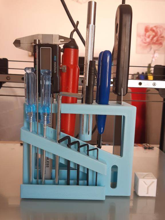

vap38 Posté(e) Avril 6, 2020 Auteur Partager Posté(e) Avril 6, 2020 (modifié) Le support d'outils d'origine pour la TENLOG vous intéresse ? Merci de me donner votre avis Modifié (le) Avril 6, 2020 par vap38 2 1 Lien vers le commentaire Partager sur d’autres sites More sharing options...

vap38 Posté(e) Avril 6, 2020 Auteur Partager Posté(e) Avril 6, 2020 Il y a 2 heures, vap38 a dit : Le support d'outils d'origine pour la TENLOG vous intéresse ? Merci de me donner votre avis si le support d'outils vous intéresse faite-moi signe !il comprend les outils fournis par TENLOG tous les outils indispensables sont intégrés sur le support (en plus pied à coulisse, grattoir, cutter, gicleurs 0.4mm etc...) 2 Lien vers le commentaire Partager sur d’autres sites More sharing options...

verbalistique Posté(e) Avril 7, 2020 Partager Posté(e) Avril 7, 2020 (modifié) Salut VAP! Ton porte outil est bien sympatique car complet, ça m'intéresse en effet! On peut le trouver sur Thingivers ou c'est une création perso? Oups... Non pas eu tes MP... Je vais vérifier les pouriels. Et je viens de me rendre compte que j'ai fait un double post sur le forum... Désolé... Ok pour un post sur la D6! Je vais essayer de faire ça rapidement mais avec la famille et le boulot et les impressions des shields, pas facile... En tous cas, l'imprimante est exactement la même que la tienne, firmware, matériels, extrudeurs, rail à roulement... Sauf quelle est plus grande, qu'elle a deux Alim. Et deux barres de renfort pour la hauteur. Modifié (le) Avril 7, 2020 par verbalistique Manque d'infos Lien vers le commentaire Partager sur d’autres sites More sharing options...
vap38 Posté(e) Avril 7, 2020 Auteur Partager Posté(e) Avril 7, 2020 Bonjour, le porte outils c'est une construction perso. Le fichier est dispo en MP a+ 1 Lien vers le commentaire Partager sur d’autres sites More sharing options...

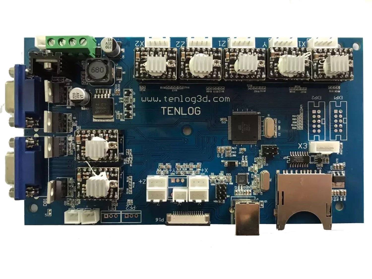

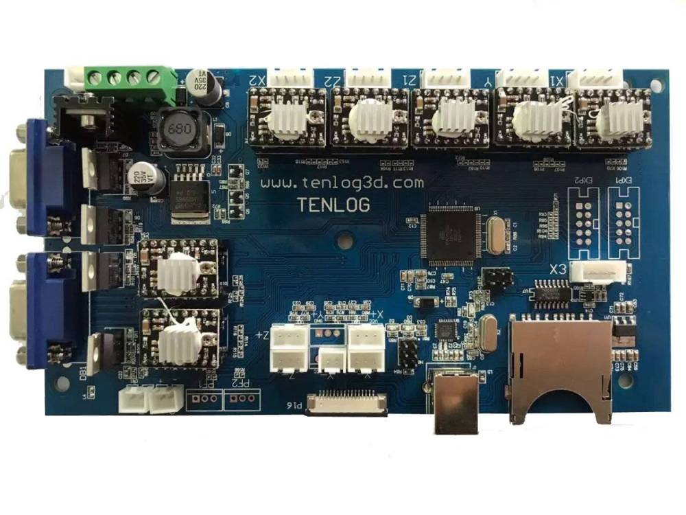

Invité Posté(e) Avril 7, 2020 Partager Posté(e) Avril 7, 2020 (modifié) salut @vap38, quelle type de carte mère dans cette belle imprimante ? 8, 16 où 32 bits ? Modifié (le) Avril 7, 2020 par Invité Lien vers le commentaire Partager sur d’autres sites More sharing options...
vap38 Posté(e) Avril 7, 2020 Auteur Partager Posté(e) Avril 7, 2020 c'est une carte propriétaire avec un Atmega 2560 8 bits 16 Mhz et en plus çà fonctionne bien. 2 Lien vers le commentaire Partager sur d’autres sites More sharing options...

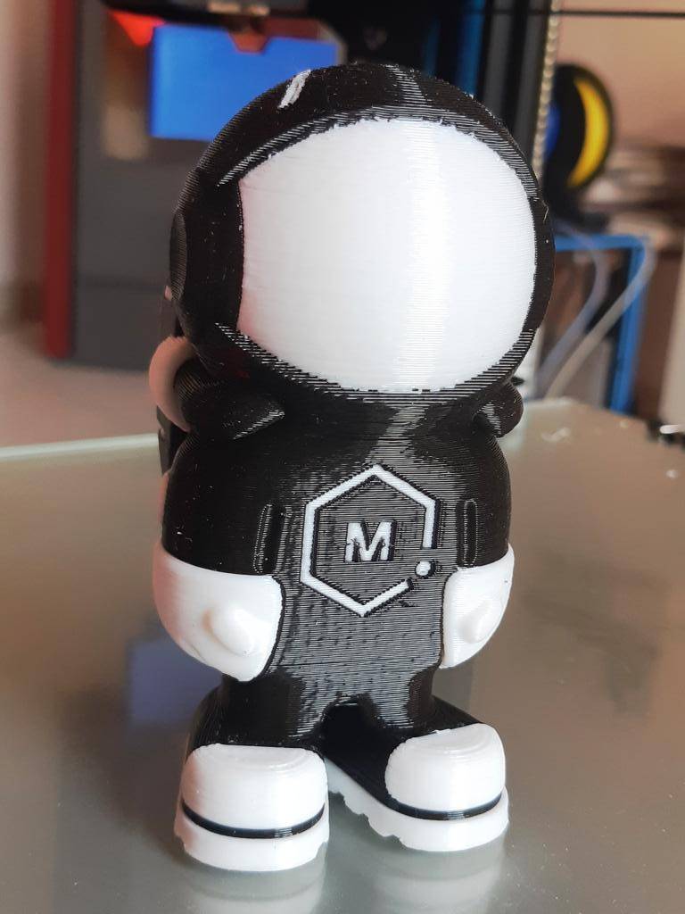

vap38 Posté(e) Avril 11, 2020 Auteur Partager Posté(e) Avril 11, 2020 (modifié) Bonjour, oui pourquoi pas ! nous sommes voisin! j'ai fait tout les tests possibles et aucun échec tout est parfait. J'ai utilisé tous les modes impression en dual couleur, miro-ring, duplication des sujets. En Slicer j'ai utilisé CURA, SLIC3r PRUSA, IDEAMAKER tous les trois Slicer m'ont donnés satisfaction. Les profils sont faciles à intégrés avec les paramétrages de l’imprimante qui sont simples. J'ai rajouté un damper sur l'axe Y pour éviter une résonance mécanique, depuis je suis à 52dB à 50 cm de la machine. La mise en place du filament est facile, j'ai fait des essais pour me mettre en difficulté en imprimant un masque en PLA flex. Bon résultat mais il faut augmenter la température à 225° pour que les couches adhérent bien! Conclusion surr cette imprimante tout est facilité un seul réglage unique du nivellement et l'écran tactile facilite grandement les commandes rapides et fonctionnelles. Bon je cherche un défaut je trouve que le ventilateur de l'alimentation change en régime de rotation dans le cas d'une charge en courant; je cherche un ventilateur plus silencieux mais je ne connais pas les caractéristiques du ventilo pour l'instant ? a+ Modifié (le) Avril 11, 2020 par vap38 Lien vers le commentaire Partager sur d’autres sites More sharing options...

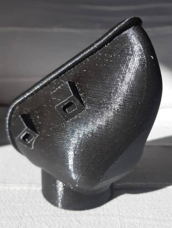

Pierreko Posté(e) Avril 11, 2020 Partager Posté(e) Avril 11, 2020 (modifié) Tain ça déboite cette qualité d’impression... qu’elle taille fait Phill là ? pour le ventilo, tu l’as démonté pour voir ? hate de recevoir la mienne x) on peut voir le masque ? Modifié (le) Avril 11, 2020 par Pierreko Lien vers le commentaire Partager sur d’autres sites More sharing options...
vap38 Posté(e) Avril 11, 2020 Auteur Partager Posté(e) Avril 11, 2020 Pour le ventilo impossible de savoir car il faut que j'ouvre le carter c'est quand même 16 kg à bouger pour accéder à l'alimentation ! Le personnage fait 100mm de haut. voici le masque imprimé en 6 heures c'est long mais le résultat est bien. L'impression du flex c'est particulier il faut augmenter la température à 225° pour que les couches adhérent bien. mon premier test à révéler ce défaut de couches qui se décollent à une température de 200° et il faut réduire la vitesse de 20% environ. 1 Lien vers le commentaire Partager sur d’autres sites More sharing options...
