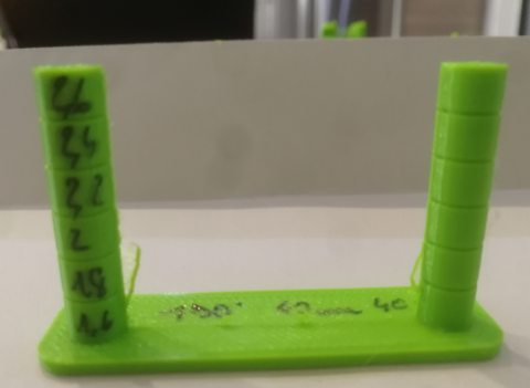

captflame2121 Posté(e) Janvier 3, 2021 Partager Posté(e) Janvier 3, 2021 Bonjour, Je crois bien que j ai enfin trouvé les valeurs les plus appropriés 190 degrés en 40mm seconde avec un BED à 60 degrés : de 2,2 à 2,6 de rétractation 0 cheveux d ange. Lien vers le commentaire Partager sur d’autres sites More sharing options...

st3ve Posté(e) Janvier 3, 2021 Partager Posté(e) Janvier 3, 2021 Bonjour, Je crois bien que j ai enfin trouvé les valeurs les plus appropriés 190 degrés en 40mm seconde avec un BED à 60 degrés : de 2,2 à 2,6 de rétractation 0 cheveux d ange. Cool! Le bed a 50 devrait être suffisant. A tester si l’accroche est toujours bonne. Lien vers le commentaire Partager sur d’autres sites More sharing options...

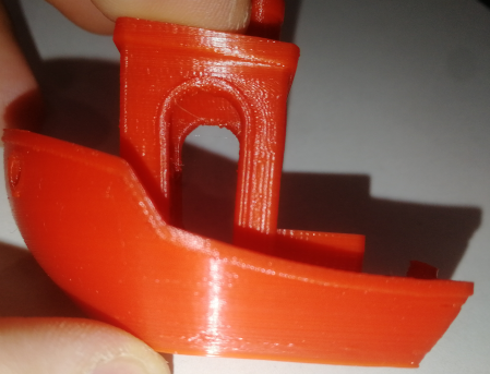

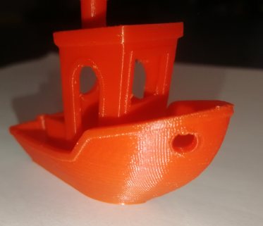

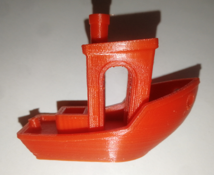

captflame2121 Posté(e) Janvier 3, 2021 Partager Posté(e) Janvier 3, 2021 Je suis en train de faire le 3D Benchy avec un extrudeur, le résultat pour l instant est pas mal du tout. Par contre pour l accroche 60 degrés sur le verre et bien une fois sur trois la pièce se décolle. Du coup je mets le papier cache fournit. Je pense que je vais investir sur un Ziflex 410 x 410 car rien en 500 x 500. Mais ya du pour et du contre pour le Ziflex , tu peux vite l abîmer. Lien vers le commentaire Partager sur d’autres sites More sharing options...

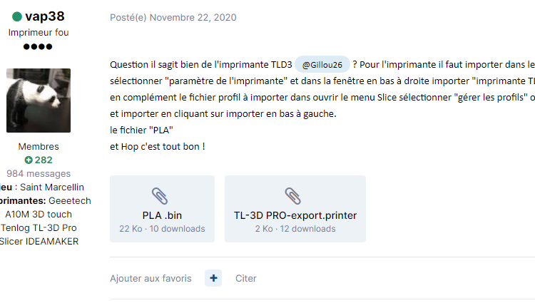

Punkcl0 Posté(e) Janvier 3, 2021 Partager Posté(e) Janvier 3, 2021 Je galère pas mal avec les réglages, sous Cura, impossible d' ajouter l' imprimante (je n' ai pas la marque Tenlog dans la liste). J' ai essayé Ideamaker, mais la c' est une autre histoire, aucune impression correcte. Qqun aurait un profile pour Ideamaker ? Merci Lien vers le commentaire Partager sur d’autres sites More sharing options...
captflame2121 Posté(e) Janvier 3, 2021 Partager Posté(e) Janvier 3, 2021 Punkcl0 importes le fichier en page 30 de Vap38 TL-3D PRO EXPORT . PRINTER ensuite celui du PLA tu auras le rétractation à toucher une fois lorsque tu auras imprimer un fichier test: https://teachingtechyt.github.io/calibration.html#retraction J en suis guère plus loin que toi. Lien vers le commentaire Partager sur d’autres sites More sharing options...

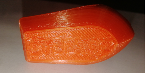

captflame2121 Posté(e) Janvier 3, 2021 Partager Posté(e) Janvier 3, 2021 (modifié) Oui j ai pris le PLA d origine: Voici ma première pièce avec les réglages suivant BED 60 EXTRUDEUR 195, Rétraction 2,6 Le résultat est très propre pour une première pièce - 2 cheveux d ange - quelques départ de cheveux au niveau des arrondis. - le dessous une catastrophe ---- > papier cache ? Dites il n y a possibilité d avoir le temps restant sur l écran ? Un pourcentage c est bofffff Modifié (le) Janvier 3, 2021 par captflame2121 Lien vers le commentaire Partager sur d’autres sites More sharing options...

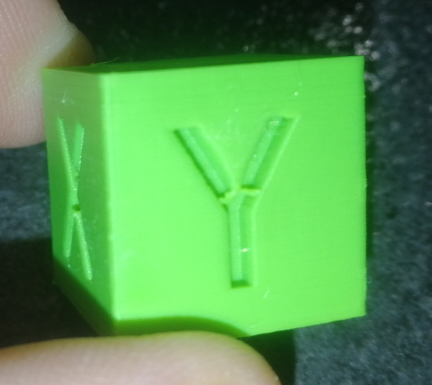

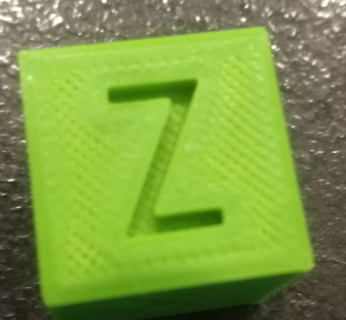

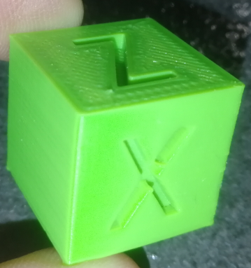

captflame2121 Posté(e) Janvier 3, 2021 Partager Posté(e) Janvier 3, 2021 (modifié) Mon firmware sur la TL D5 est 1.2.7 et sur le site le fichier hex est : TL-D5-TMC2208-P_v1.0.10 Je ne trouve pas de date pour la 1.0.10 mais le numéro ne correspond pas du tout a ce que j ai sur la Tenlog. Mise à jour ou pas mise à jour ? Voici le résultat du cube XYZ avec une rétractation à 2,8 et 190 degrés deux petits morceaux de je ne sais quoi , démarrage de cheveux d ange je crois idem sur le X en zoomant Dites moi ce que vous en pensez mais après 5 jours de démarrage les résultats sont plutôt plus que pas mal je trouve pour cette TL D5 et un débutant ? Modifié (le) Janvier 3, 2021 par captflame2121 Lien vers le commentaire Partager sur d’autres sites More sharing options...
st3ve Posté(e) Janvier 3, 2021 Partager Posté(e) Janvier 3, 2021 Je galère pas mal avec les réglages, sous Cura, impossible d' ajouter l' imprimante (je n' ai pas la marque Tenlog dans la liste). J' ai essayé Ideamaker, mais la c' est une autre histoire, aucune impression correcte. Qqun aurait un profile pour Ideamaker ? MerciPerso je trouve Cura plus simple. Apres c est une question de gout.https://www.tenlog3d.com/download_d5Telecharge sur le site le contenu de la SD card pour le modèle de ton imprimante et installe la version 4.4 (dossier n.3 il me semble). La Tenlog y est référencée.Avant l’installe désinstalle toutes les anciennes versions de Cura et supprime bien les dossier Cura de ton profil. Sous windows c’est dans AppData.Tu as aussi sur le site le profil par défaut que tu peux importer sous Cura. Lien vers le commentaire Partager sur d’autres sites More sharing options...
