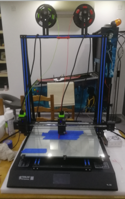

merlinx Posté(e) Janvier 7, 2021 Partager Posté(e) Janvier 7, 2021 (modifié) il y a 35 minutes, captflame2121 a dit : 2- Peux t on lorsque l on utilise les deux extrudeurs un en PVA et l autre PLA par exemple, faire un support avec 90 % de PLA et et sur la partie qui va toucher notre pièce faire les 10 % restant avec le PVA . ? Comme cela on utilise peu de PVA . Dans Ideamaker tu peux générer des supports et des supports denses. Pour les supports denses, tu donne une hauteur (genre 2mm) et du coup ton imprimante va imprimer les supports avec les paramètre normaux sauf pour les 2 derniers mm (donc ceux qui viennent toucher la pièce) dans quel cas elle va imprimer les supports avec les paramètres de l'onglet supports denses. Généralement ça sert à faire des supports larges et rapides sur 90% de leur hauteur, et de densifier les supports juste avant d'arriver à la pièce. Ca économise du filament et du temps tout en garantissant un bon support final. Bonne surprise, dans les paramètres de support tu peux choisir l'extrudeur qui imprime les supports mais aussi les supports dense. Et ce n'est pas forcément le même. Donc pour répondre à ta question, OUI on peut. Tu choisi l'extrudeur en PLA pour les supports et l'extrudeur en PVA pour les supports denses. Si tu veux que les supports soient identiques de bas en haut mais changent simplement de matière, tu mets les mêmes paramètres de densité, de motif ... dans l'onglet support et l'onglet supports denses. En roule ma poule Modifié (le) Janvier 7, 2021 par merlinx Lien vers le commentaire Partager sur d’autres sites More sharing options...

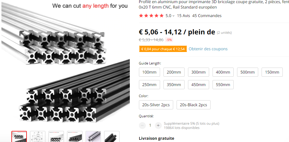

captflame2121 Posté(e) Janvier 8, 2021 Partager Posté(e) Janvier 8, 2021 (modifié) Bonjour Merlinx Super tes explications, je vais essayer entre support et support dense, et pour la tour de purge je vais faire un essai. Sur Aliexpress j ai trouvé exactement les mêmes profilés que la Tenlog et les équerres 20 x 28 mm noir aussi Pour ceux qui veulent renforcer ou améliorer l'arceau de l'axe Z et ou faire des supports alu super propre pour les supports de bobines c'est nickel chrome et pas cher. J ai reçu mon BED 220 v en 500 x 500 mm pour ma TL D5 + relais , je vais essayer de l'installer ce weekend Modifié (le) Janvier 8, 2021 par captflame2121 Lien vers le commentaire Partager sur d’autres sites More sharing options...

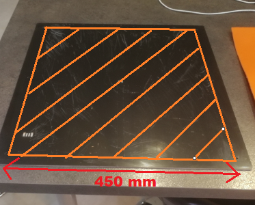

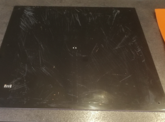

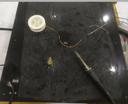

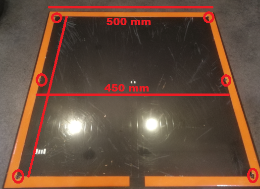

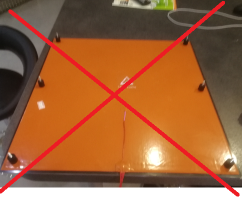

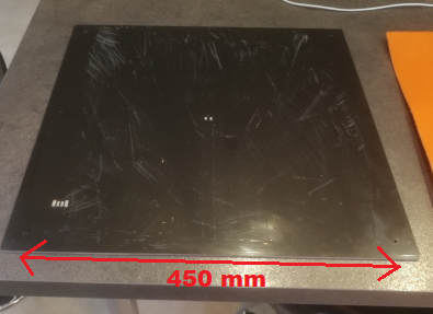

captflame2121 Posté(e) Janvier 9, 2021 Partager Posté(e) Janvier 9, 2021 Bonjour Comme il n existe pas de tapis BED 220 V 500 X 500 pour TL D 5 j ai tenté le coup en commandant un BED 500x 500mm. Il se met en lieu et place mais je n ai pas pensé aux 6 molettes de réglages ou les vis passe au travers. 1-Démontage plateau, déssoudage fils alim 24 , + sonde 2-Suppression mousse isolante avec nettoyage ACETONE 3-J ai pris le risque de percer pensant que c était comme les tapis de Terrarium.... Et bien non c est pas pareil . Tapis HS . ( 22 euros, tanpis ) Donc attention pour ceux qui veulent faire cette modif si les trous ne sont pas prévu ce n est pas possible. Si le tapis n existe pas il faut compenser avec un tapis un peu inferieur correspondant à l entraxe des vis . Je viens de commander un tapis de 450 x 450 mm en 220v, au final sa fonctionnera mais je vais perdre 2,5 cm de chaque côté mais pas le choix et cela donnera ceci: Lien vers le commentaire Partager sur d’autres sites More sharing options...
st3ve Posté(e) Janvier 9, 2021 Partager Posté(e) Janvier 9, 2021 Bonjour Comme il n existe pas de tapis BED 220 V 500 X 500 pour TL D 5 j ai tenté le coup en commandant un BED 500x 500mm. Il se met en lieu et place mais je n ai pas pensé aux 6 molettes de réglages ou les vis passe au travers. 1-Démontage plateau, déssoudage fils alim 24 , + sonde 2-Suppression mousse isolante avec nettoyage ACETONE 3-J ai pris le risque de percer pensant que c était comme les tapis de Terrarium.... Et bien non c est pas pareil . Tapis HS . ( 22 euros, tanpis ) Donc attention pour ceux qui veulent faire cette modif si les trous ne sont pas prévu ce n est pas possible. Si le tapis n existe pas il faut compenser avec un tapis un peu inferieur correspondant à l entraxe des vis . Je viens de commander un tapis de 450 x 450 mm en 220v, au final sa fonctionnera mais je vais perdre 2,5 cm de chaque côté mais pas le choix et cela donnera ceci: Ca donne des idées d’upgrade. Tu as un projet précis pour faire ce genre de modif? Lien vers le commentaire Partager sur d’autres sites More sharing options...
Kachidoki Posté(e) Janvier 9, 2021 Partager Posté(e) Janvier 9, 2021 il y a 14 minutes, captflame2121 a dit : 3-J ai pris le risque de percer pensant que c était comme les tapis de Terrarium.... Et bien non c est pas pareil . Tapis HS . ( 22 euros, tanpis ) T'es sérieux là ? T'as vraiment pris le risque de mettre du 230V sur les molettes où tu met les doigts ? Y'en a qui ne doute de rien... Bientôt dans les faits divers : Tapis 1 - @captflame2121 0 S'il te plait évites de conseiller ou d'encourager des modifications dangereuses sans en connaître les risques. Lien vers le commentaire Partager sur d’autres sites More sharing options...
merlinx Posté(e) Janvier 9, 2021 Partager Posté(e) Janvier 9, 2021 Il y a 1 heure, st3ve a dit : 3-J ai pris le risque de percer pensant que c était comme les tapis de Terrarium.... Et bien non c est pas pareil . Tapis HS . ( 22 euros, tanpis ) Ne dis pas tant pis, dis plutôt tant mieux ! car si ça avait marchait tu prenais le risque soit d'un court circuit pour mettre le feu à ta machine, soit une électrisation du seul corps que tu as. Cette modif n'était clairement pas une bonne idée. UPGRADE = YES , CRASHTEST = NON Soit prudent à l'avenir et modéré dans tes idée de modif. Au pire poses nous la question sur le forum avant pour que l'on te donne notre avis ... Lien vers le commentaire Partager sur d’autres sites More sharing options...

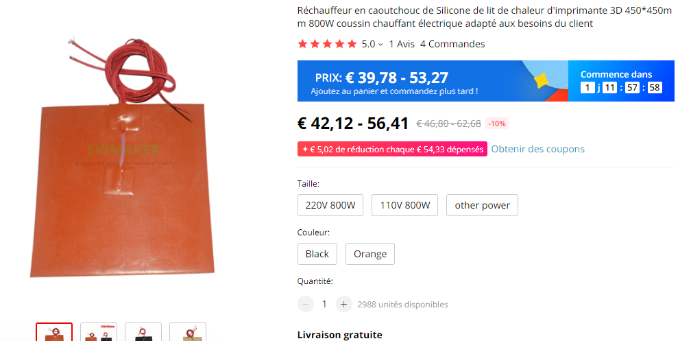

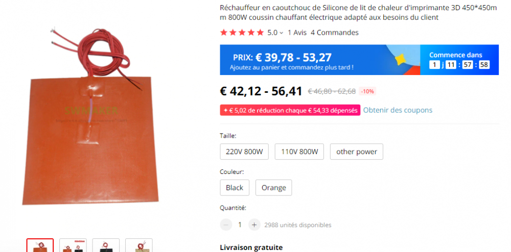

hcl28 Posté(e) Janvier 9, 2021 Partager Posté(e) Janvier 9, 2021 Salut, @captflame2121 Il existe des lit chauffant silicone en 500x500 mm qui fonctionne en 220 V, il se colle sur la plaque Alu, faut juste faire en petite isolation thermique et ça roule. https://fr.aliexpress.com/item/32762232857.html?src=google&albch=shopping&acnt=248-630-5778&isdl=y&slnk=&plac=&mtctp=&albbt=Gploogle_7_shopping&aff_atform=google&aff_short_key=UneMJZVf&gclsrc=aw.ds&&albagn=888888&&ds_e_adid=474857577517&ds_e_matchtype=&ds_e_device=c&ds_e_network=u&ds_e_product_group_id=898305777325&ds_e_product_id=fr32762232857&ds_e_product_merchant_id=105547870&ds_e_product_country=FR&ds_e_product_language=fr&ds_e_product_channel=online&ds_e_product_store_id=&ds_url_v=2&ds_dest_url=https://fr.aliexpress.com/item/32762232857.html?&albcp=11446264977&albag=108768739141&gclid=CjwKCAiAxeX_BRASEiwAc1QdkZJocOeQVkxgTtxb1nG8HYmvsa9IS82UBD1uUQ6SbbtwlTLp1CTZ0xoCRj0QAvD_BwE Lien vers le commentaire Partager sur d’autres sites More sharing options...
captflame2121 Posté(e) Janvier 9, 2021 Partager Posté(e) Janvier 9, 2021 Oui c est exactement ce model là que j ai reçu et que j ai percé même si 220v. C était une bonne idée sauf que ces bed chauffant en silicone ne sont pas comme ceux des terrarium. Le bed je ne voulais pas le mettre sur la plaque en alu car il n est pas plan à cause des fils d alimentation et de la sonde. Du coup la solution est de le mettre dessous. Je suis électricien et j ai fais justement ce qu il fallait pour éviter tout risque . Des trous oui même avec du 220v j ai testé et tout est isolé donc pas de risque ne prendre une chataigne . De plus en tête j ai mis un 30mha en tête sur la Tenlog. Donc avec le model 500 x 500 mm pour une TLD5 cela ne fonctionne pas car les trous pour passer les vis des molettes sont absent. Il faut attendre qu un fabricant le développe. En attendant j ai fais ainsi mettre un bed 450 x 450 mm les vis sont à 0,5 cm du bed chauffant, sauf que l on perd un peu de surface. 1-J ai installé le relais de puissance et supprimé alimentation 24v d origine avec le ventilo . 2-Comme le bed est en 220v plus besoin de 600w avec un ventilo qui est hyper bruyant. Suppression de l alimentation d origine et remplacée par une alimentation 5A sans ventilo. Avec une alimentation 5 A 24v la Tenlog TLD5 fonctionne correctement, quasi plus de bruit lorsqu elle print. Sa vous change complètement votre machine vraiment. Quand je recevrais le bed en 450 x 450 mm je pourrais me servir du plateau chauffant avec une chauffe très rapide. Le nouveau bed 450 x 450 rentrera pile poil et les vis ne gêneront plus Lien vers le commentaire Partager sur d’autres sites More sharing options...
Kachidoki Posté(e) Janvier 10, 2021 Partager Posté(e) Janvier 10, 2021 Désolé je n'aime pas faire ça, mais certaines choses m'hérissent les poils. Ce n'est pas mon humeur habituelle. Il y a 12 heures, captflame2121 a dit : C était une bonne idée sauf que ces bed chauffant en silicone ne sont pas comme ceux des terrarium. Je ne suis pas du tout au courant de ce qu'il se fait dans ce domaine, mais une recherche rapide ne me propose pas de tapis chauffant pour terrarium qui soit découpable ou perçable. Tout ce que j'ai trouvé ce sont des bandes découpable, sur le même principe que les ruban de leds. Cependant en regardant de plus près la constitution d'un de ces tapis de terrarium, on remarque qu'il s'agit d'une succession de bande (carbone ?) en parallèle. Donc probablement que tu as déjà testé de percer dedans et que ça a fonctionné. Au mieux tu as perdu une bande et quelques watts au passage, au pire tu as créé un point chaud en réduisant la largeur d'une des ces bandes, et le risque d'incendie qui va avec. Les tapis silicone eux, sont généralement constitués d'un serpentin unique (tantale ?). Couper ce fil met hors d'usage le tapis entier. Percer dans ce genre de matériel sans en connaître la constitution interne, c'est comme percer ta dalle en espérant ne pas toucher ton plancher chauffant... inconscient. Il y a 12 heures, captflame2121 a dit : Je suis électricien et j ai fais justement ce qu il fallait pour éviter tout risque . Des trous oui même avec du 220v j ai testé et tout est isolé donc pas de risque ne prendre une chataigne . Depuis 96 je parle de 230V. Qui parle encore en Francs alors que l'Euro n'est arrivé "que" en 99 ? (Ca c'est pour la polémique gratuite.) Tu as testé et c'est isolé, donc c'est sûr aucun risque. Les distances d'isolement tu connais ? Les épaisseurs d'isolants des câbles ça doit te parler. Si tu blesse malencontreusement un fil dans ton tableau électrique, qu'il ne reste qu'une mince pellicule de plastique tellement fine que tu vois le cuivre par transparence tu fais quoi ? Tu teste et si ça ne conduit pas ça te suffit ? Perso je change le fil, je met une gaine thermo, ou en dernier recours un bout de chatterton. Sans parler que tu as testé à un instant T, mais qui te dit que tes mollettes ne vont pas mordre dans le conducteur après 2 - 3 rotations ? Il y a 12 heures, captflame2121 a dit : De plus en tête j ai mis un 30mha en tête sur la Tenlog. Si tu es électricien, tu dois connaître parfaitement tes classiques de la prévention du risque électrique. Tu sais que le différentiel 30mA te protège... peut-être ! S'il est correctement utilisé et qu'il fonctionne (à tester mensuellement), tu reçois quand même une châtaigne de très courte durée et de très faible intensité, mais il y a une phase critique dans le cycle cardiaque à la fin de la systole ventriculaire, si la châtaigne passe par ce chemin et pile à ce moment là, c'est la fibrillation ventriculaire immédiate. Réversible par un défibrillateur, si quelqu'un est à proximité. Je n'exagère pas, c'est dans les cours de prévention. Alors oui il y a des marges de sécu partout qui font que ça minimise au mieux ce risque, mais il est non nul. Je précise que je ne suis pas électricien et que c'est un discours sans animosité. Il y a 12 heures, captflame2121 a dit : Comme le bed est en 220v plus besoin de 600w avec un ventilo qui est hyper bruyant. Suppression de l alimentation d origine et remplacée par une alimentation 5A sans ventilo. Tu passe de 600W à 120W ? Je ne connais pas la conso de la machine ou de son lit chauffant d'origine, mais ça me parait light. Tu as des alim 240W sans ventilation. 2 Lien vers le commentaire Partager sur d’autres sites More sharing options...
captflame2121 Posté(e) Janvier 10, 2021 Partager Posté(e) Janvier 10, 2021 (modifié) Bonjour dis donc tu es en forme Kachidoki J aurais trouvé un tapis tenlog DL5 avec les 6 trous d origine je ne me serais pas aventuré à faire un test pour avoir un bed 220V , EXCUSEZ moi aujourd hui ce n est plus non plus 220 ni 230v mais 240v. 1-Je ne fais pas d essais pour faire des essais. N importes quelle imprimante est alimenté en 240v AC. Oui j ai percé en connaissance de cause sachant que je savais que certainement je pourrais rendre inutilisable le BED 500 x 500 mm. 2-Regardes comment la terre d arrivée est reliée sur beaucoup d imprimante rapport à la carcasse métallique et s il existe une protection. Pas de protection pour l humain juste un fusible en amont. La TENLOG devrait alors être vendu avec un défibrilateur au vu du branchement de la terre. Si j ai mis un 30mha, refais les terres sur la TENLOG ce n est pas pour faire jolie et me dire tiens je vais percer des trous dans du 240v et avoir un risque d électrisation avec les 6 molettes . 3-Pour l alimentation 5A, cela fonctionne, je n ai pas mis de pince ampèremetrique mais je testerais semaine prochaine si vraiment cela est trop juste, je remettrais l alimentation d origine en passant le ventilo alimenté en 24v en 12v. Aujourd hui je peux vous dire que j ai une vrai protection sur la Tenlog, même si je l ai modifié par rapport au constructeur. Je ne ferais pas venir l APAVE ou VERITAS pour faire une conformité machine mais j ai plus confiance à mes modifications que lorsque je l ai eu il y a 15 jours. Il faut être prudent et consciencieux que se soit des BED 24v ou BED 240v En tous cas si vous êtes bricoleurs refaitent vos terres et mettez un 30mha si vous le pouvez dans vos imprimantes. Modifié (le) Janvier 10, 2021 par captflame2121 Lien vers le commentaire Partager sur d’autres sites More sharing options...

Kachidoki Posté(e) Janvier 10, 2021 Partager Posté(e) Janvier 10, 2021 il y a 33 minutes, captflame2121 a dit : dis donc tu es en forme Kachidoki J'ai mal au dos aujourd'hui, ça doit pas aider... Désolé si j'ai été un peu brusque, on en voit tellement parfois... Du coup cette discussion m'a fait penser à un truc. Et pourquoi pas utiliser les tapis de terrarium ? Ou du moins ces bandes découpables, au moins c'est sur-mesure. Problème de température max peut-être (je doute qu'on monte des terrarium à >60°C) ? Lien vers le commentaire Partager sur d’autres sites More sharing options...
vap38 Posté(e) Janvier 10, 2021 Auteur Partager Posté(e) Janvier 10, 2021 (modifié) Bonjour, Pour suite à la protection de la personne j'encourage tous les utilisateurs à utiliser des disjoncteurs 50ma de type C pour l'électronique ou mieux un 30ma mais à vérifier avec une utilisation unique comme sur l'imprimante de @captflame2121 selon ses conseils avérés ! Nota : je conseille vivement de placer un onduleur de 800 Va pour se protéger des coupures de courant c'est important quand un print dure plus de 12 H.Pour information le BED chauffé par un tapis en 220v est isolé du châssis du fait que les roues en POM assure un isolement entre le plateau alu et le châssis. Nous devons dans ce cas placer une prise de terre un câble souple en silicone relié du BED à la masse du châssis pour protéger l'utilisateur si celui-ci touche le plateau en aluminium... De ce fait la charge électrostatique est annulé afin d'éviter d'attirer les micros particules en plastiques qui s'accumulent aux roues. initialement le frottement et le déplacement des roues magasinent des charges électrostatiques bizarre non ? Bien entendu ce dépôt de vibres est à éliminer avec un pinceau pour éviter d'avoir des bourres et à engendrer des défauts de déplacements du chariot (c'est du vécu )!Voilà c'est un petit conseil qui porte ces fruits à faire tous les mois Bon dimanche à vous devant une bonne galette des Rois. Modifié (le) Janvier 10, 2021 par vap38 Lien vers le commentaire Partager sur d’autres sites More sharing options...
captflame2121 Posté(e) Janvier 10, 2021 Partager Posté(e) Janvier 10, 2021 Les tapis de terrarium sont de petite puissance , 28w en 220v mesure 60cm x 30cm donc impossible à mettre en place. Oui super Vap38, je vais ajouter la terre sur le plateau, celle-ci je l ai pas vu . Voilà ce que j aime sur ces forums, Bon dimanche Lien vers le commentaire Partager sur d’autres sites More sharing options...
