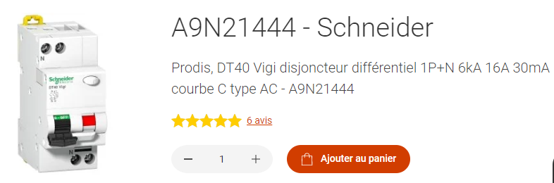

captflame2121 Posté(e) Janvier 14, 2021 Partager Posté(e) Janvier 14, 2021 (modifié) Bonjour ; voici le 30mha que j ai mis : Vous n êtes pas obligé de mettre un Schneider comme moi . Sinon j ai vu sur le forum, les incendies sur les imprimantes . Whouaaaaa , sa me rassure plus du coup maintenant que j ai vu la protection de la Tenlog. Je suis content d avoir mis en sécurité cette imprimante. Je vais la mettre dans son beau caisson en alu après et je vais lui ajouter une sonde de temp en amont de la Tenlog avec un SSR pour couper la tension si temp trop haute avec une petite camera wifi à l interieure. Faut que je vois comment je peux faire un petit schéma pour l associer à la Tenlog. Avec une petite camera dome pour surveiller le tout à distance en 12v. J en utilise déjà pour la maison et cela fonction très bien. ou cela Modifié (le) Janvier 14, 2021 par captflame2121 Lien vers le commentaire Partager sur d’autres sites More sharing options...
st3ve Posté(e) Janvier 14, 2021 Partager Posté(e) Janvier 14, 2021 Le 14/01/2021 at 17:59, captflame2121 a dit : Bonjour ; voici le 30mha que j ai mis : Vous n êtes pas obligé de mettre un Schneider comme moi . Sinon j ai vu sur le forum, les incendies sur les imprimantes . Whouaaaaa , sa me rassure plus du coup maintenant que j ai vu la protection de la Tenlog. Je suis content d avoir mis en sécurité cette imprimante. Je vais la mettre dans son beau caisson en alu après et je vais lui ajouter une sonde de temp en amont de la Tenlog avec un SSR pour couper la tension si temp trop haute avec une petite camera wifi à l interieure. Faut que je vois comment je peux faire un petit schéma pour l associer à la Tenlog. Avec une petite camera dome pour surveiller le tout à distance en 12v. J en utilise déjà pour la maison et cela fonction très bien. ou cela Prévois un peu de place dans ton caisson pour mettre ça:https://www.elidefire.com La surveillance c’est bien... Tu pourras voir ta maison brûler de loin [emoji23] mais une solution d’extinction c’est mieux. N’oublions pas que ce matos chinois chauffent a plus de 200C... EDIT modération : attention au termes (retirés) un peu limite. Lien vers le commentaire Partager sur d’autres sites More sharing options...

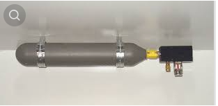

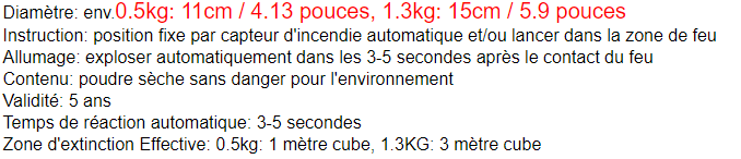

captflame2121 Posté(e) Janvier 14, 2021 Partager Posté(e) Janvier 14, 2021 (modifié) Oui la surveillance c est bien quand tu es pas trop loin. Le système ce trouve sur Ali : Le système déclenche à 70 degrés donc à toutes les impressions paf une boule . L avantage c est tu n as aucun risque d incendie comme ca. Le même système avec un déclenchement à 250 degrés pourquoi pas pour un système dans un caisson. Faut voir à combien dans un caisson la temp monte avec ABS par exemple. Sinon si pas de caisson c est une très bonne solution. Modifié (le) Janvier 14, 2021 par captflame2121 Lien vers le commentaire Partager sur d’autres sites More sharing options...
Abby Posté(e) Janvier 14, 2021 Partager Posté(e) Janvier 14, 2021 le disjoncteur c'est juste pour les modèles qui ont le bed modifié ? Ah ah quand j'ai eu ma tenlog et que j'ai parlé des boules tout le monde m'a pris pour un fou lol Lien vers le commentaire Partager sur d’autres sites More sharing options...

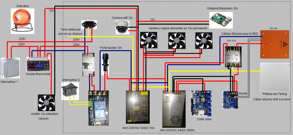

captflame2121 Posté(e) Janvier 16, 2021 Partager Posté(e) Janvier 16, 2021 Voici mon schéma définitif sécurisé l imprimante mais aussi la maison: - ajout terre sur chassis. - ajout terre avec câble silicone sur plateau alu . - BED 230V avec SSR. - ajout alim 12v pour alimenter ventillos, camera wifi et raspberry ( en commande). - ajout double thermostat (en commande). Thermostat 1 coupera l alimentation delaTenlog si temp sup à 60 degrés. Thermostat 2 régulera la temp du caisson entre 40 et 45 degrés avec un ventillo 12v en extraction. -ajout boule extincteur sécurité pour éviter un drame ( en commande). Je ne dis pas que c est idéal mais cela va me rassurer un peu pour les prints de longue durée ou je ne serais pas à la maison. Lien vers le commentaire Partager sur d’autres sites More sharing options...
vap38 Posté(e) Janvier 16, 2021 Auteur Partager Posté(e) Janvier 16, 2021 (modifié) Super ton montage @captflame2121le schéma est très explicite ton protocole de sécurité top niveau. je te propose une solution idéale de sécurité; c'est de mettre un onduleur On-line entre 800 et 1KVa c'est un un équipement qui permet de sécuriser l'installation électrique afin d'éviter un hors tension accidentel ! C'est du vécu une impression de 12 h qui part à la poubelle (impossible à récupérer le sujet était décollé du bed dans la nuit.) Nota : la reprise en cas de coupure de courant est valable quand le BED est encore chaud je peux te dire que mon imprimante est équipée d'un onduleur depuis plus de soucis car j'imprime souvent la nuit. j'ai des impressions qui dire des jours et des jours mon projet est d'une estimation de 120 heures d'impressions Conseil technique l’extincteur à boule comporte des inconvénients majeurs à mon avis pas adapté à la protection d'un équipement électronique pour une imprimante 3D ! Le procédé est destructeur je déconseille vivement car la pollution est importante et fait d'énormes dégâts en cas d'utilisation. La solution c'est un extincteur automatique au CO² non d'extrudeur pour la protection d'un équipement informatique. Ce dispositif permet d'arrêter un départ de flamme immédiatement car l'oxygène est anéanti par l'action du CO². Quand je travaillais sur des master serveurs les équipements étaient équipés de ce dispositif. incendie non destructif. Par contre le dispositif est couplé à une sirène encas de déclenchement pour que les personnels évacuent immédiatement les locaux. la diffusion du CO² se fait par le faux plancher et par le plafond et dans les armoires serveurs... C'est très efficace sans rien détruire. Par contre l’investissement est autre a+ Francis Modifié (le) Janvier 16, 2021 par vap38 Lien vers le commentaire Partager sur d’autres sites More sharing options...
captflame2121 Posté(e) Janvier 16, 2021 Partager Posté(e) Janvier 16, 2021 (modifié) Merci Vap38 L extincteur à boule fait des dégâts ok mais dans le caisson. Ton imprimante est détruite c est malheureux mais tu as des chances normalement de sauver ton habitation. Les Extincteurs à boule ne sont pas fiable et ou se déclenche avant les 60 degrés ? Car là oui c est un problème. Je ne connais pas les extincteurs tu as l air de connaître assez bien. Tu supposes quoi comme systèmes alors. Tu dis mettre un onduleur en tête de ligne s il y a une coupure de courant, c est tout de même rare tout de même. Je comprends si trop longue la coupure le bed refroidit et la pièce décolle. Un petit onduleur pour absorber les micros coupures mais une coupure de 2 à 4 heures . Il faut alors un onduleur de compète et là bonjour le coût. Ta pièce tanpis tu la relances, cela n arrive pas tous les jours les coupures. Modifié (le) Janvier 16, 2021 par captflame2121 Lien vers le commentaire Partager sur d’autres sites More sharing options...

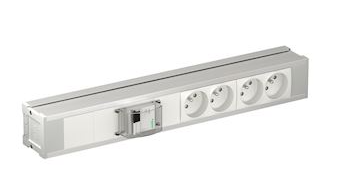

st3ve Posté(e) Janvier 16, 2021 Partager Posté(e) Janvier 16, 2021 Voila ce que j’ai mis dans une de mes baieshttp://www.ecus.fr/spec/POWER_extFire/Presentation%20EXTFire.pdfMais on est plus du tout dans les mêmes coûts. Lien vers le commentaire Partager sur d’autres sites More sharing options...
