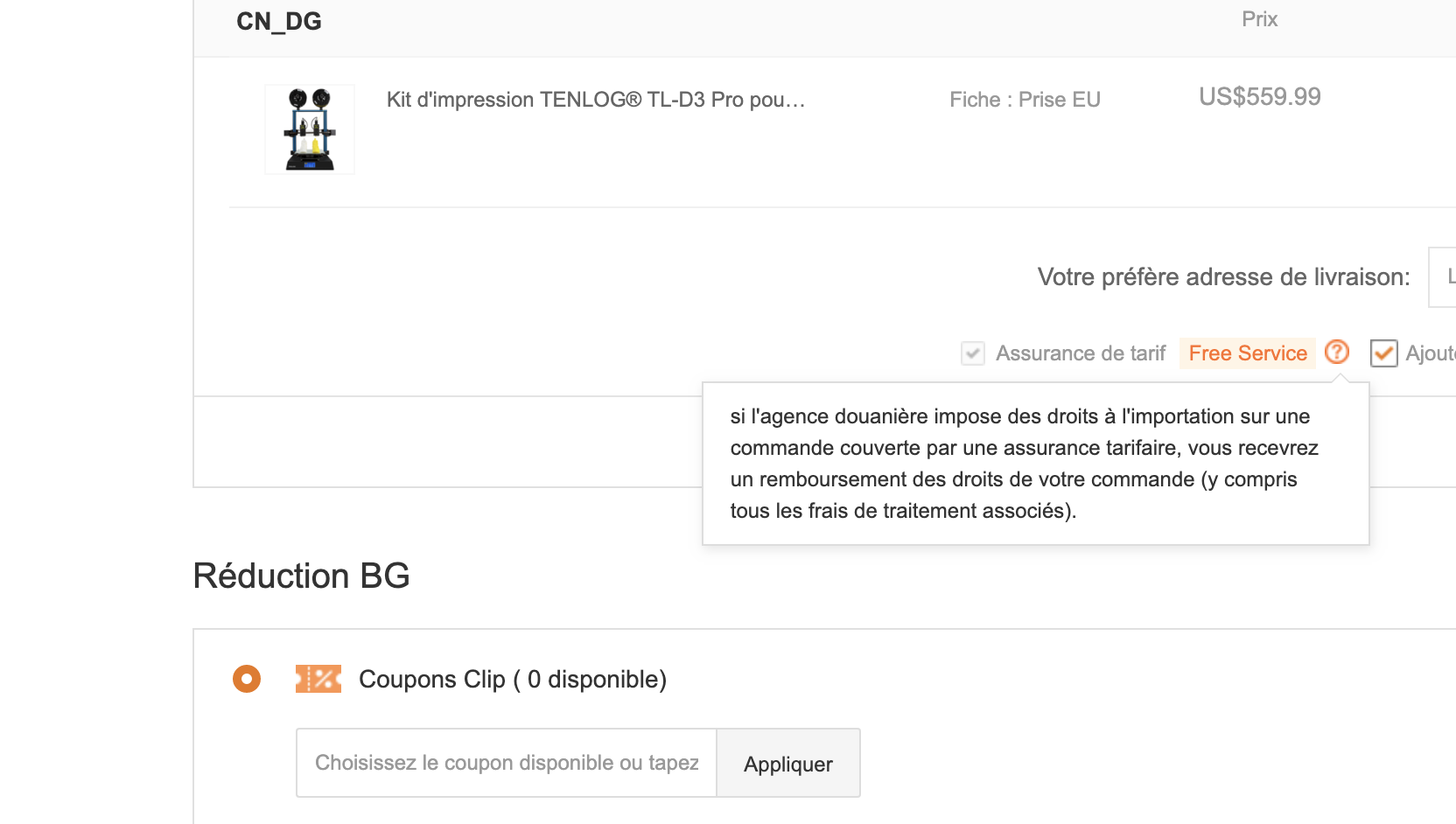

Pierreko Posté(e) Avril 11, 2020 Partager Posté(e) Avril 11, 2020 il y a 1 minute, fred@ldc-productions.be a dit : les douanes en Belgique peuvent aller jusque 45% donc cela me garanti un prix fixe , mais plus chère .Mais au moins pas de surprise ! Et je l'a paye htva ( car intra communautaire donc je pourrais payer et déduire la tva en Belgique ) dans le cas de la Chine , tu dois rajouter 21 % ( tva Belge ) 512 eur + 21% = 619 euro donc une centaine d'euro pour éviter bien plus . C'est une tranquillité pour moi , mais c'est sur que si cela passe au douanes sans contrôles c'est tout bénef Ah oui d'accord ! Ça se comprend alors Mais avec le mode de livraison que j'ai choisi sur banggood, il n'y a pas de douanes. Et s'il y en a à payer, ils la remboursent (ouf) Lien vers le commentaire Partager sur d’autres sites More sharing options...
fred@ldc-productions.be Posté(e) Avril 11, 2020 Partager Posté(e) Avril 11, 2020 à l’instant, Pierreko a dit : Ah oui d'accord ! Ça se comprend alors Mais avec le mode de livraison que j'ai choisi sur banggood, il n'y a pas de douanes. Et s'il y en a à payer, ils la remboursent (ouf) On sait faire cela ??? Lien vers le commentaire Partager sur d’autres sites More sharing options...
Pierreko Posté(e) Avril 11, 2020 Partager Posté(e) Avril 11, 2020 j'en ai été le premier étonné... Lien vers le commentaire Partager sur d’autres sites More sharing options...
fred@ldc-productions.be Posté(e) Avril 11, 2020 Partager Posté(e) Avril 11, 2020 Effectivement , merci de l'info . Ce sera pour la deuxième alors 1 Lien vers le commentaire Partager sur d’autres sites More sharing options...
Pierreko Posté(e) Avril 11, 2020 Partager Posté(e) Avril 11, 2020 (modifié) J'allais te ressortir le screen, mais tu as été plus rapide Pas de quoi Bon au final tu gagnes pas non plus une sommes colossale mais voilà Modifié (le) Avril 11, 2020 par Pierreko Lien vers le commentaire Partager sur d’autres sites More sharing options...

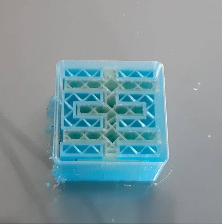

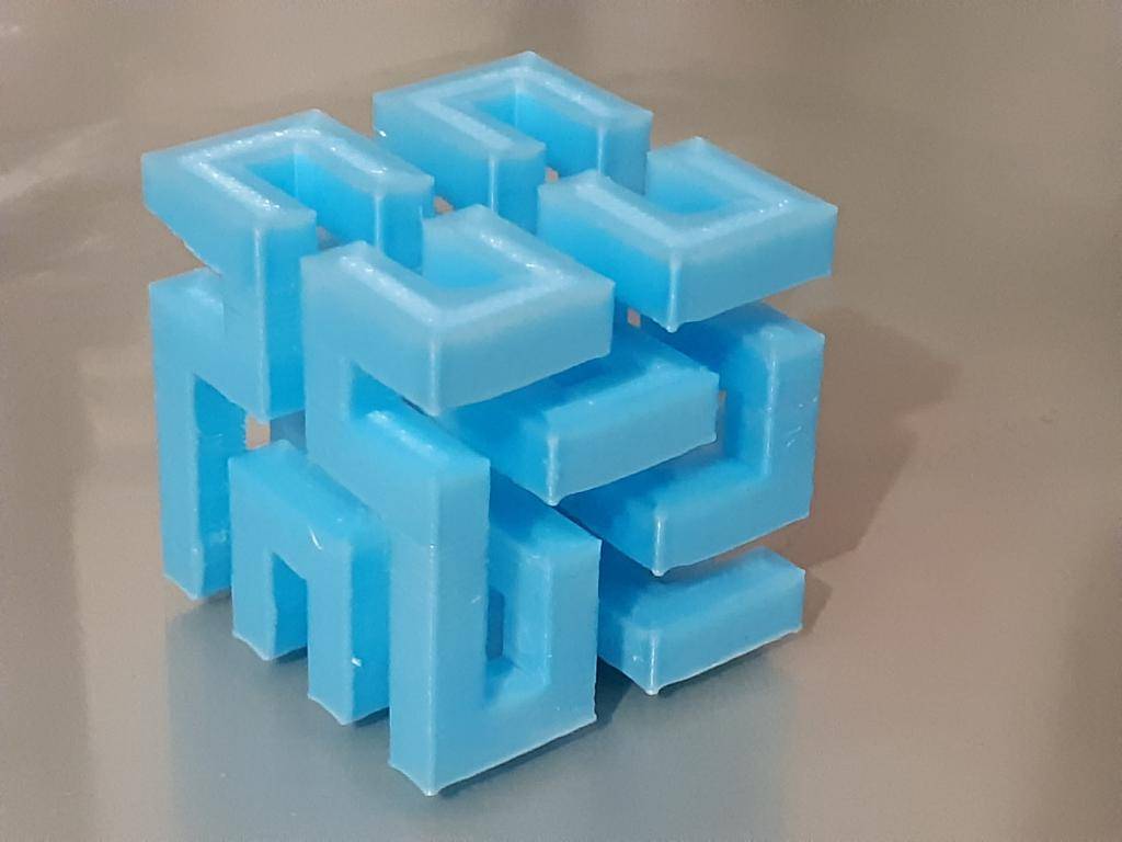

vap38 Posté(e) Avril 13, 2020 Auteur Partager Posté(e) Avril 13, 2020 Bonjour, Voici la suite de mes essai d'impressions, le cube avec support filament soluble PLA. Il suffit d'imprimer en dual extrusion avec un filament soluble qui va bien. Ensuite pour faire fondre le filament rapidement je plonge le cube dans de l'eau à 50° 2 heures après plus de trace du filament soluble. il faut agiter l'objet dans l'eau toutes les 30 minutes pour accélérer la fusion du filament. le résultat est propre sans défaut de géométrie; toutefois il faut être délicat car le montage est délicat ! Nota : j'ai cassé le premier cube en test en voulant aller trop vite pour enlever le support... Lien vers le commentaire Partager sur d’autres sites More sharing options...
fred@ldc-productions.be Posté(e) Avril 13, 2020 Partager Posté(e) Avril 13, 2020 Wouahhh pas mal , merci des retours que tu mets . Lien vers le commentaire Partager sur d’autres sites More sharing options...
verbalistique Posté(e) Avril 13, 2020 Partager Posté(e) Avril 13, 2020 Belle qualité en effet! C'est marrant j'avais aussi cassé le premier cube en essayant de le décoller trop rapidement du plateau, après l'impression... Lien vers le commentaire Partager sur d’autres sites More sharing options...

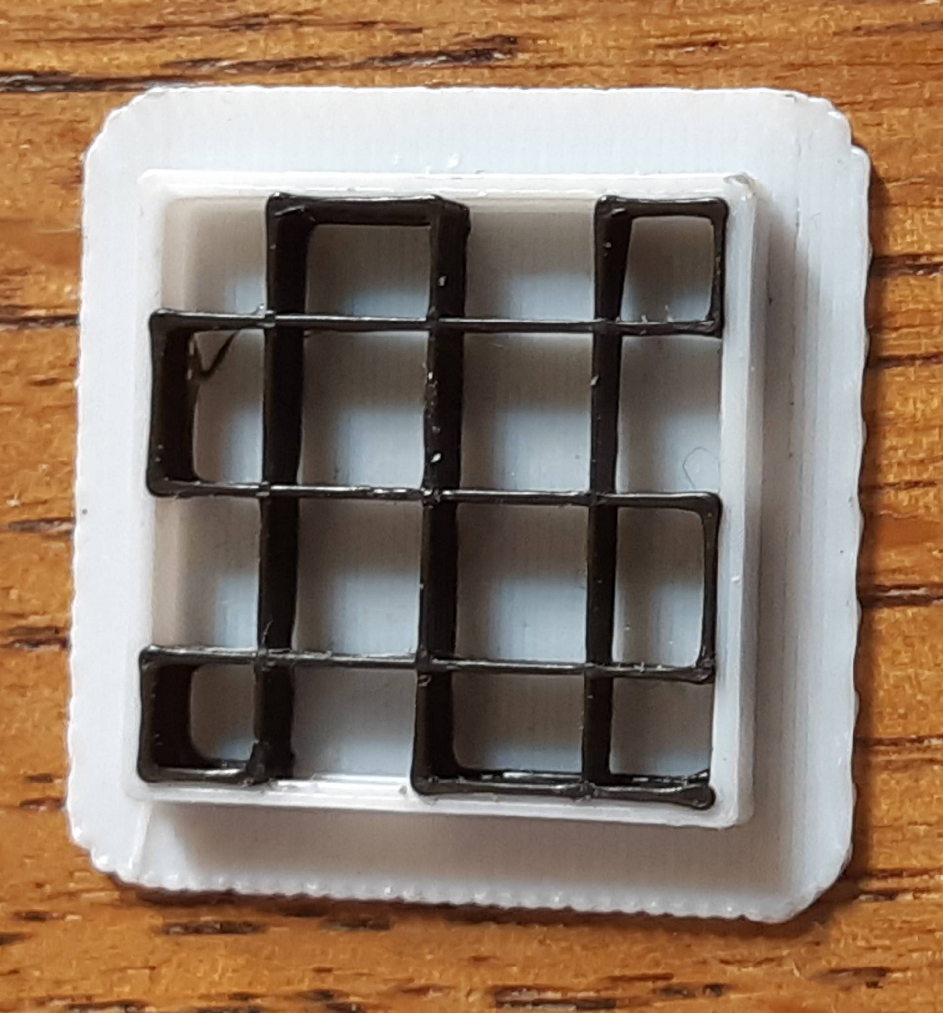

Kachidoki Posté(e) Avril 13, 2020 Partager Posté(e) Avril 13, 2020 Elle me plait bien cette machine. Merci @vap38 pour les photos. Attention, tu as un décalage entre les deux tête de la largeur d'une paroi environ. Le PVA est décalé à droite sur la photo. Lien vers le commentaire Partager sur d’autres sites More sharing options...
vap38 Posté(e) Avril 13, 2020 Auteur Partager Posté(e) Avril 13, 2020 Oui merci pour ta remarque c'est exact @Kachidoki entre temps j'ai repris le réglage, çà se joue au 1/10 de millimètres. depuis c'est OK ! depuis les deux extrudeurs sont bien réglés. A+ Lien vers le commentaire Partager sur d’autres sites More sharing options...

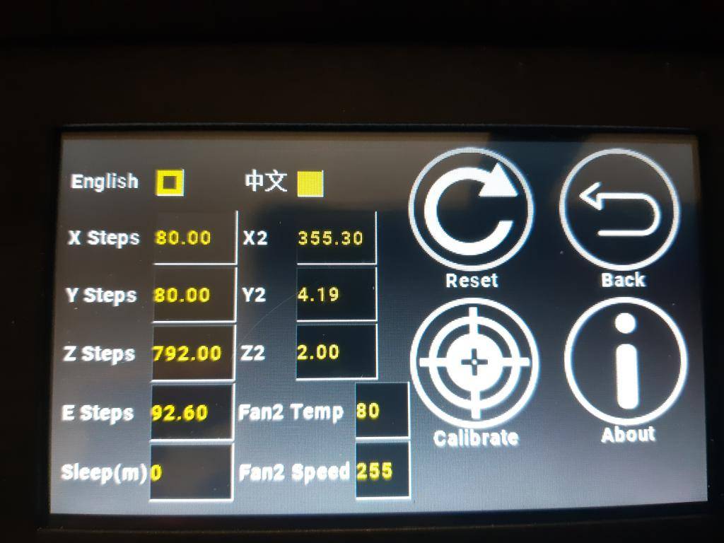

Pierreko Posté(e) Avril 13, 2020 Partager Posté(e) Avril 13, 2020 il y a 24 minutes, vap38 a dit : Oui merci pour ta remarque c'est exact @Kachidoki entre temps j'ai repris le réglage, çà se joue au 1/10 de millimètres. depuis c'est OK ! depuis les deux extrudeurs sont bien réglés. A+ Comment tu fais pour faire ce genre de réglage ? C’est une fonction dans leur firmware c’est ça ? Lien vers le commentaire Partager sur d’autres sites More sharing options...
vap38 Posté(e) Avril 13, 2020 Auteur Partager Posté(e) Avril 13, 2020 Non c'est tout simple il faut aller dans le Setting et corriger l'axe X2 rajouter ou enlever de 1/10 de millimètres selon le résultat en direct de l'impression. La correction est dynamiquement effective pendant l'impression. Le réglage est très facile il faut juste observer l'impression en cours. Le mieux c'est d'avoir un filament noir pour P1 et blanc pour P2. je vais transmettre une photo. Lien vers le commentaire Partager sur d’autres sites More sharing options...

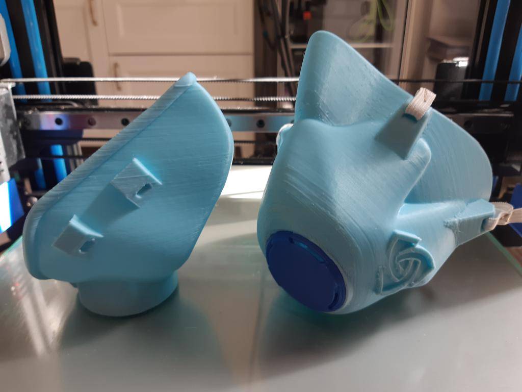

vap38 Posté(e) Avril 14, 2020 Auteur Partager Posté(e) Avril 14, 2020 (modifié) Bonjour, Voici la réalisation d'un masque type féminin de petite dimension et un grand pour homme plus adapté à la morphologie. Le filtre est constitué de la découpe d'un sac aspirateur en micro fibres 3 couches garantie à 99% anti bactéries. Les formes sont correctes avec des bords arrondis s'adaptant bien à la forme du visage. l'impression est réalisée en PLA température 210° pour que les couches adhérent bien avec une vitesse réduite de 20%. Nota : les deux masques sont imprimés sans support. Je suis surpris par la régularité des couches sans fils d'ange ou très peu à l'intérieur. J'ai vérifié l'étanchéité qui est bonne même en exposant les cloisons à la lumière. Il ne faut pas de fuite ou des espaces entre les couches c'est important d’où l'adhésion des couches ! La respiration au travers du masque est bonne sauf qu'il ne faut pas faire des efforts importants. Le filtre freine bien évidemment le flux d'air.... Modifié (le) Avril 14, 2020 par vap38 1 2 Lien vers le commentaire Partager sur d’autres sites More sharing options...

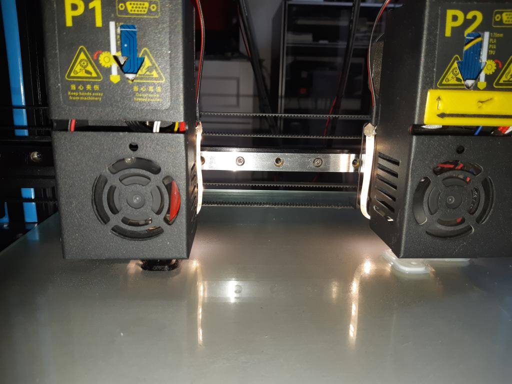

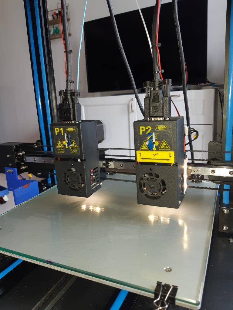

vap38 Posté(e) Avril 17, 2020 Auteur Partager Posté(e) Avril 17, 2020 (modifié) Bonjour, Voici une nouvelle modification l'éclairage individuel de chaque extrudeur. j'ai placé des bandes autocollantes de LEDS enrobées dans du silicone pour une meilleure résistance à la chaleur. Achat chez Action 1.90€ longueur d'origine 30 cm j'ai utilisé un chargeur 5 volts de téléphone, du fil électrique deux conducteur noir et rouge section 0.18mm². çà fonctionne très bien, l'avantage c'est de voir immédiatement les premières couches d'impressions. L'éclairage latéral permet de voir la buse au démarrage pour le nettoyage éventuel. Modifié (le) Avril 17, 2020 par vap38 3 Lien vers le commentaire Partager sur d’autres sites More sharing options...
verbalistique Posté(e) Avril 18, 2020 Partager Posté(e) Avril 18, 2020 Top ou pas top? Top top top!!! Jsuis même étonné de ne jamais avoir vu ce genre de modification avant!! Lien vers le commentaire Partager sur d’autres sites More sharing options...

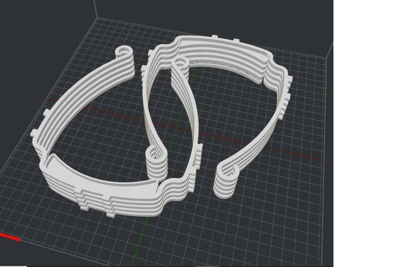

vap38 Posté(e) Avril 18, 2020 Auteur Partager Posté(e) Avril 18, 2020 Bonjour Voici un nouveau test d'impression le Miroir ! ce sont deux pièces imprimées en mode miroir c'est à dire une pièce est en géométrie gauche et l'autre en géométrie droite. çà fonctionne très bien en plus du mode duplication nous gagnons 200% du temps d'impression. C'est super pour imprimer des visières en séries! 1 Lien vers le commentaire Partager sur d’autres sites More sharing options...
Pierreko Posté(e) Avril 18, 2020 Partager Posté(e) Avril 18, 2020 Tu peux mettre 2 visières sur un même plateau sans que ça se touche ?! j’en suis à ~1400 visières de mon côté oui bon j’ai pas que de l’impression 3D en route x) Lien vers le commentaire Partager sur d’autres sites More sharing options...
vap38 Posté(e) Avril 19, 2020 Auteur Partager Posté(e) Avril 19, 2020 Bonjour, Voici en exemple l’intégration de 10 visières sur le BED. sans que çà se touche. Bravo pour la quantité de visières imprimées! l'imprimante tourne 24 h sur 24h je suppose. il faut voir l'exemple de notre ami qui détient que TLD6 Bed de 600 x 600 Lien vers le commentaire Partager sur d’autres sites More sharing options...
Pierreko Posté(e) Avril 19, 2020 Partager Posté(e) Avril 19, 2020 C’est l’imprimante qui gère le truc pour que ça ne se « croise » pas alors ? La découpe laser de notre partenaire sur cette opération a bien tourné, surtout j’en ai fait pas mal en 3D aussi avant que je tombe en panne d’imprimante Lien vers le commentaire Partager sur d’autres sites More sharing options...
