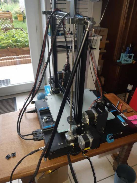

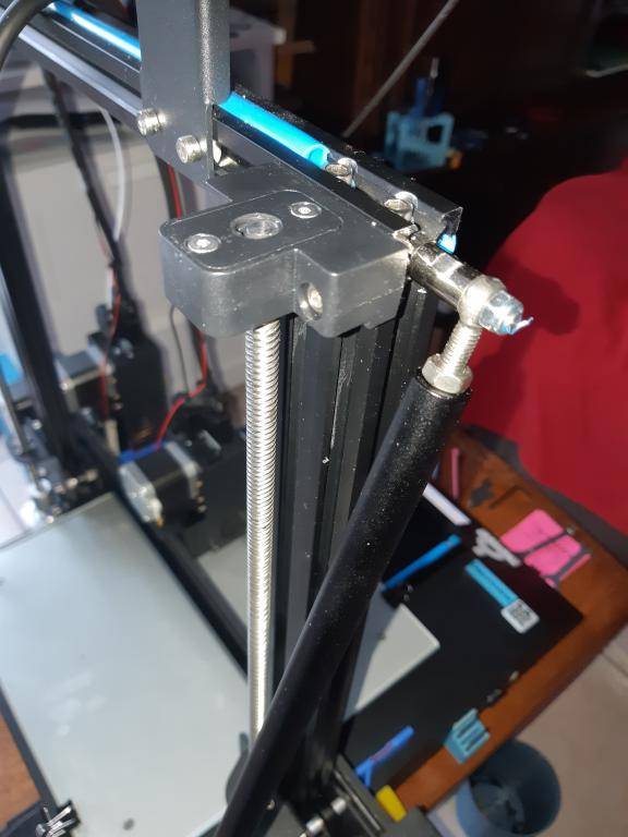

vap38 Posté(e) Mai 1, 2020 Auteur Partager Posté(e) Mai 1, 2020 (modifié) Bonjour, Si je peux rendre service c'est volontiers c'est le but du forum l'entraide ! Pour un 1° Mai j'ai un peu travaillé ce matin j'ai réalisé un renfort pour consolider la potence avec deux barres latérales en renfort. Le montage est parfait, le haut de la potence ne bouge plus les deux barres de renfort sont placées à l'arrière. le montage à l'avant n'est pas possible car nous avons les deux extrudeurs en débordement latéraux. j'ai usiné 4 pièces pour les fixations, le montage est solide. (vis M6 et M5) le test de flexion de la potence est bien stable, c'est parfait. Pourquoi le renfort ? les bobines font un poids de 2 kilos environ et les mouvements rapides de l'imprimante engendre des balourds. C'est aussi pour rigidifier l'ensemble ainsi nous gagnons en qualité d'impression pour des vitesses rapides; j'ai fait des essais à 120mm/s çà fonctionne sans problème. température du filament à 218° En ce moment j'ai une grande pièces en cours d'impression avec ces paramètres, je croise les doigts car j'ai une bobine qui comporte quelques spires du filament qui sont croisées à surveiller en permanence pour éviter la casse du filament... a+ Modifié (le) Mai 1, 2020 par vap38 3 Lien vers le commentaire Partager sur d’autres sites More sharing options...

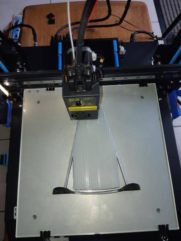

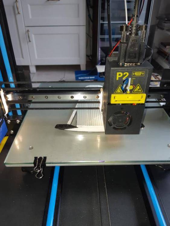

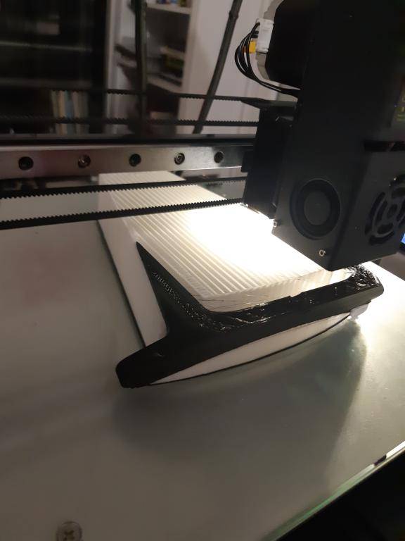

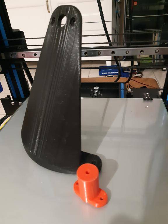

vap38 Posté(e) Mai 2, 2020 Auteur Partager Posté(e) Mai 2, 2020 (modifié) Bonjour, Voici une pièce très difficile à réaliser; car il faut tenir compte de l'orientation des fibres pour obtenir une résistance à la flexion longitudinale.Il faut une résistance mécanique dans la longueur de la pièce. J'aurai pu imprimer dans l'axe vertical mais cette pièce aurait la résistance d'une biscotte ! C'est une bonne école l'impression 3D, çà permet d'appliquer les lois fondamentales de la RDM. C'est loin pour moi les applications physiques mais c'est fondamentale d'appliquer des règles basiques de la mécanique Enfin je suis bien content tout c'est bien passé pas surprise c'est l'essentiel ! Il n'est pas facile de faire un bon choix pour régler le Slicer (c'est encore une autre histoire.) !!conclusion la construction d'une pièce de grandes dimensions, il faut une bonne analyse du comment on va imprimer ! Allez un petit quiz pour finir !Question cette pièce est destinée à quel usage ??? j'attends des réponses.... Modifié (le) Mai 2, 2020 par vap38 1 Lien vers le commentaire Partager sur d’autres sites More sharing options...
Kachidoki Posté(e) Mai 2, 2020 Partager Posté(e) Mai 2, 2020 Une potence pour accrocher une lanterne / lampe ? Lien vers le commentaire Partager sur d’autres sites More sharing options...

vap38 Posté(e) Mai 2, 2020 Auteur Partager Posté(e) Mai 2, 2020 Bonjour, la pièce en quiz c'est un support pour un autoradio avec un design spécial. L'auto radio c'est pour une vielle demoiselle une COX de 1963 de 57 ans en cours de restauration. elle est toute belle ! 2 1 Lien vers le commentaire Partager sur d’autres sites More sharing options...

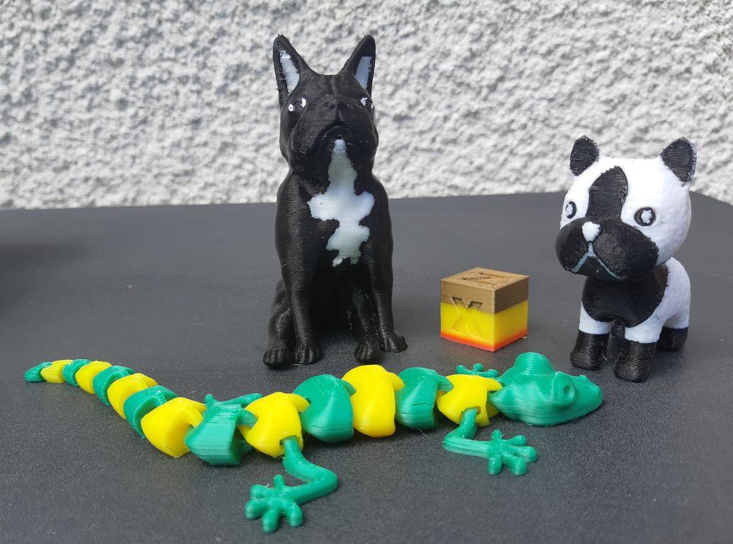

vap38 Posté(e) Mai 3, 2020 Auteur Partager Posté(e) Mai 3, 2020 (modifié) Bonsoir, pour faire plaisir à mes petites filles j'ai imprimé ces petits chiens en Dual couleur. pas de difficultés je dirai comme d’habitude un petit coup de spay une laque Loréal pour moi c'est un top produit. le sujet tient bien après impression je laisse refroidir et çà se décolle tout seul. pour les grandes pièces à décoller, j'utilise un spay avec un mélange d'alcool ménager et 1/3 de produit pour vitre. Nota : le lézard articulé est facile à imprimer pas de support, pas de bassin de purge, pas de bouclier en fait rien ! Le jaune est bien pure ainsi que le vert pas de pollution ou gouttes de filaments. qui dit mieux ! Pour moi plus c'est simple mieux c'est !!!!Le cube multicouleur c'est une test de soudure de différents filaments de couleurs.J'ai réalisé les soudures avec ma soudeuse électronique de type A. Rien à dire les soudures sont solides et pas de pollution dans les changements de couleurs (c'est parfait) il faut juste un contrôle visuel sur les soudures pour enlever les éventuels bavures de recouvrements (un coup de scalpel pour décoller l’excédent c'est facile et rapide) nous pouvons faire des objets de couleurs avec un savant mélange constant de différentes couleur (c'est sympa) a+ Modifié (le) Mai 3, 2020 par vap38 1 2 Lien vers le commentaire Partager sur d’autres sites More sharing options...
Pierreko Posté(e) Mai 3, 2020 Partager Posté(e) Mai 3, 2020 Super rendu ! Lien vers le commentaire Partager sur d’autres sites More sharing options...
