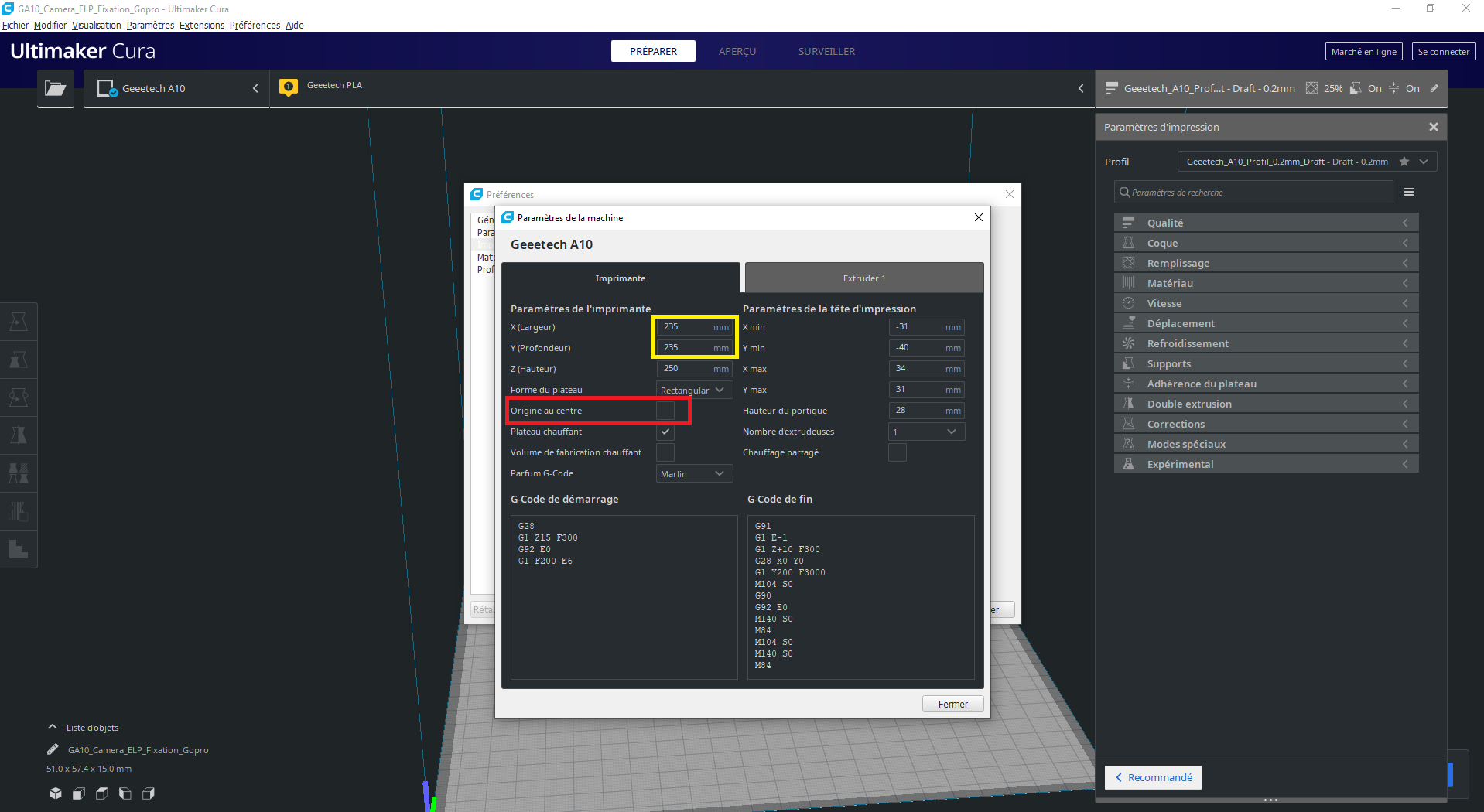

dji54 Posté(e) Mars 30, 2020 Partager Posté(e) Mars 30, 2020 (modifié) Le 28/03/2020 at 14:45, Bosco2509 a dit : Je vois aussi... que l'impression n'est pas centré sur le plateau... donc un défaut des réglages de Cura semble être ma première pensée. je possède aussi une ender 3 et mes impression ne sont pas centré sur mon plateau; j'au un décalage entre ce que cura me monte et la réalité. j'ai cherche dans cura le réglage mais je ne voit pas où c'est. peux tu me dire où et comment régler ça. Merci Bosco. Ayal007 quand j'ai reçu ma ender3, j'ai suivie toutes instruction de cette video et j'ai fait l'impression depuis le fichier de la carte : ça ma aider un max. celle-la aussi est bien vu tes problèmes je te conseil de tous reprendre a zéro (montage et reglage) TRANQUILLEMENT, prend ton temps. moi aussi j'ai rencontrée des galères mais avec calme on peux tout résoudre. tient nous au courant. Modifié (le) Mars 30, 2020 par dji54 Lien vers le commentaire Partager sur d’autres sites More sharing options...
Bosco2509 Posté(e) Mars 30, 2020 Partager Posté(e) Mars 30, 2020 (modifié) Il y a 1 heure, dji54 a dit : je possède aussi une ender 3 et mes impression ne sont pas centré sur mon plateau; j'au un décalage entre ce que cura me monte et la réalité. j'ai cherche dans cura le réglage mais je ne voit pas où c'est. peux tu me dire où et comment régler ça. Cela peut venir d'ici : Dans "Paramètres de la Machine", il y a plusieurs "données" qui doivent être juste... sinon Cura va imprimer dans les choux... Ici, c'est les paramètres de ma Geeetech A10, donc forcément c'est pas les mêmes dimensions que toi sur ta Ender 3. Si l'impression se fait à la position "Home", généralement cela signifie que (l'encadré en rouge) "Origine au centre" a été coché. Il est impératif qu'il soit décoché ! Ensuite la taille du plateau. Tu prend une règle... ou un mètre... et tu le mesure... et tu reporte les dimensions de ton plateau à ces paramètres. Ensuite, dans les "Paramètres de la tête d'impression", il faut veillez à que cela soit les bons... mais généralement on n'a pas besoin d'y toucher... surtout dans le cas d'une Ender 3. Voilà... Edit : Tu devrais avoir ces paramètres comme dans cette vidéo normalement : Modifié (le) Mars 30, 2020 par Bosco2509 Lien vers le commentaire Partager sur d’autres sites More sharing options...
