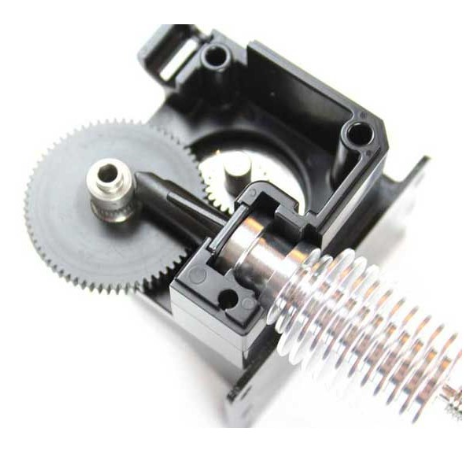

Jean-Claude Garnier Posté(e) Mars 31, 2020 Partager Posté(e) Mars 31, 2020 Il y a 4 heures, Pimousse a dit : (suis-je compréhensible ?) C'est limite, hein.... Sur la Freesculpt qui était d'origine à double buse, jai pris le parti de ne mettre qu'un extrudeur Titan en Bowden au dos de la paroi arrière. Comme ça le chariot est léger et peu encombrant, ça me va bien et j'ai renoncé au machin touch (je trouve qu'avec la fonction "calibrage aux quatre coins" de Marlin ça va aussi bien). Sur l'autre j'ai fabriqué une tête double basculante avec un servo, je fantasmais la double extrusion surtout pour faire des supports hydro-solubles résultat des courses je m'en sers presque jamais. Pour éviter d'avoir fait tout ça pour rien, j'ai mis une buse de 0.4 d'un côté et une buse de 0.2 de l'autre comme ça quand j'ai besoin de finesse c'est celle là que j'utilise. Tu vois, y'a de quoi s'occuper : c'est jamais fini ! Lien vers le commentaire Partager sur d’autres sites More sharing options...
Pimousse Posté(e) Mars 31, 2020 Auteur Partager Posté(e) Mars 31, 2020 il y a une heure, Jean-Claude Garnier a dit : Sur l'autre j'ai fabriqué une tête double basculante avec un servo A tes souhaits ! J'ai pas compris la technique, mais je vois la finalité. Je continue mon périple avec un petit truc pas top : mon Axe Y fait claclac maintenant Finalement @Jean-Claude Garnier je pense que je vais devoir passer par la case remplacement des roulements linéaires... Si tu as les références, je veux suis preneur ! (ce ne sont peut-être pas les mêmes, mais ça fera une bonne base déjà) Lien vers le commentaire Partager sur d’autres sites More sharing options...
Jean-Claude Garnier Posté(e) Mars 31, 2020 Partager Posté(e) Mars 31, 2020 Il y a 3 heures, Pimousse a dit : J'ai pas compris la technique, mais je vois la finalité. La tèquenique c'est ça : deux têtes E3D, un servo moteur de modélisme. Marlin qui gère une éventuelle différence de position entre les deux. Celle qui ne sert pas va se torcher sur une lamelle qui évite que ça bave. Ça marche fort bien. Il y a 3 heures, Pimousse a dit : je pense que je vais devoir passer par la case remplacement des roulements linéaires... Sage décision, si tu le fais pas en même temps tu le feras plus, tu hésiteras à tout redémonter. Pour les roulements IGUS, faut pas trop mégoter, prendre des originaux, ceux "made in loin" sont parfois bons, parfois.... bien lâches Je te donne pas le lien des miens, ils étaient vraiment pas bons Fais une recherche sur Mamazon avec le mot IGUS ou DRYLIN et mets-y le prix, ça vaut le coup. Sur le Z c'est moins important Lien vers le commentaire Partager sur d’autres sites More sharing options...

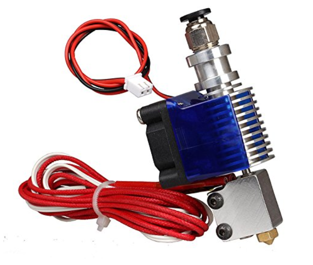

Jean-Claude Garnier Posté(e) Avril 1, 2020 Partager Posté(e) Avril 1, 2020 Moi je l'aime déjà ta "Zizi" .... Mééé, euuuh, il est où le ventilador de ton E3D V6 ? Tu le sais quand même, qu'il en faut un autour des ailettes ? Il y a 2 heures, Pimousse a dit : Je vais probablement dessiner une chaise pour supporter le moteur. Une question, tu gardes ton extrudeur actuel ou bien ? Pasque là c'est pas bien clair stu veux. Normalement si tu veux mettre l'extrudeur directement sur la tête E3d (par exemple pour faire du flex) c'est comme ça que ça se passe et y'a pas besoin de chaise Par contre si tu le mets là où tu l'as dessiné y manque pas mal de trucs autour Il y a 2 heures, Pimousse a dit : rrrr, j'ai boycotté ce site mais je crois que je vais devoir faire une exception C'est vrai, mais l'avantage chez eux c'est que si ça va pas tu renvoies et ça rembourse sans jamais discuter. Alors qu'avec les Chinois, tout est bon pour faire traîner, demander des photos, lambiner et au final te dire Alors que mes Igus bidon avaient 0.2 mm de jeu. Comme on dit en mécanique "ça rentarit avec les bottes" Lien vers le commentaire Partager sur d’autres sites More sharing options...
Pimousse Posté(e) Avril 1, 2020 Auteur Partager Posté(e) Avril 1, 2020 En effet, il manque le ventilo mais je l'ai retire pour bien montrer juste la partie "mécanique" du bouzin. Mais il est prévu que j'en mette un, bien sûr ! Et aussi, il y a la partie qui met en contrainte le filament contre la roue de l'extrudeur qui n'est pas dessiné. C'est un levier sur ressort que l'on voit sur les photos du premier post (je vais tâcher de le conserver). Un ressort moins dur était d'ailleurs livré avec la machine pour le filament flex afin de ne pas trop l'écraser. Quand elle fonctionnait encore, ça imprimait bien le flex. il y a 58 minutes, Jean-Claude Garnier a dit : C'est vrai, mais l'avantage chez eux c'est que si ça va pas tu renvoies et ça rembourse sans jamais discuter. Je les ai commandé, j'ai craqué... En demontant le chariot j'ai eu une mauvaise surprise par contre. Les axes du chariot X sont COLLES aux 2 chariots Y... Impossible de les sortir et donc de changer les roulements. Quelle misère ! Une idée pour les sortir ? Par contre les roulements des chariots Y, pas de problème (ils font un sale bruit métallique en les testant individuellement). Lien vers le commentaire Partager sur d’autres sites More sharing options...
Nenex Posté(e) Avril 1, 2020 Partager Posté(e) Avril 1, 2020 Le plus important pour le ventilateur hotend c'est qu'il doit souffler le plus bas possible sur le radiateur sinon bouchage a répétition garantie Fait nous des photos au niveau d’où c'est collé histoire qu'on voit précisément de quoi tu parle. Lien vers le commentaire Partager sur d’autres sites More sharing options...
