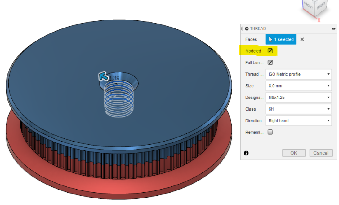

Jean-Claude Garnier Posté(e) Mars 29, 2020 Partager Posté(e) Mars 29, 2020 (modifié) Hello hello Quand tu dessines un filet dans Fusion, il faut cocher la case "modeled" sinon ça le fait pas pour l'impression C'est pitêtre ce qui t'arrive Modifié (le) Mars 29, 2020 par Jean-Claude Garnier Lien vers le commentaire Partager sur d’autres sites More sharing options...
