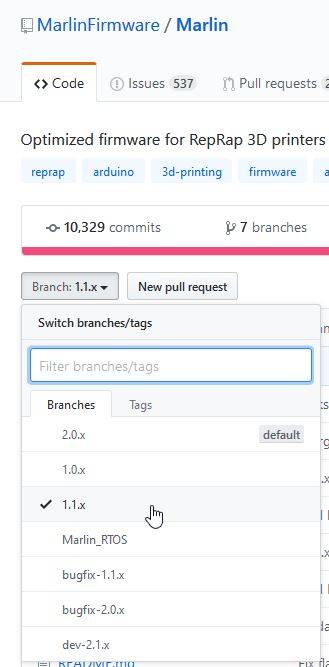

pier032 Posté(e) Mars 28, 2020 Partager Posté(e) Mars 28, 2020 bonjour a tous Voila je viens de mettre a jour le firmware de mon ender 3pro en marlin 1.1.9 avec ce tuto : Tutoriel Marlin 1.1.9 + Touch-MI (version 2) – Creality Ender 3 | Entraide | Francophone tout fonctionne bien. Ma question : Je n'ai pas de touch mi sur mon imprimante, hors ce firmware a été modifié pour un montage avec touchmi. Est ce que je peut laisser le firmware comme ça ou dois je modifier quelque chose le marlin ? Merci d’avance et bonne journée Lien vers le commentaire Partager sur d’autres sites More sharing options...
macmootpro Posté(e) Mars 28, 2020 Partager Posté(e) Mars 28, 2020 Bonjour, Non ton imprimante va demander un capteur TouchMi, si tu n'en a pas il faut passer par un FW d'origine. Tu as normalement la configuration initiale sur le site de Marlin, si tu n'as rien changé sur ton imprimante. Bon Courage. Lien vers le commentaire Partager sur d’autres sites More sharing options...
pier032 Posté(e) Mars 28, 2020 Auteur Partager Posté(e) Mars 28, 2020 bonjour merci pour votre réponse. Je précise que je viens de faire un print et que sa fonctionne ( a priori ) J'ai regarder sur le site Marlin mais je ne trouve pas? Auriez vous un lien ? Merci d'avance Lien vers le commentaire Partager sur d’autres sites More sharing options...
macmootpro Posté(e) Mars 29, 2020 Partager Posté(e) Mars 29, 2020 CREALITY fournit les firmware en open source maintenant , tu as un sujet sur le forum. Bonne recherche. Lien vers le commentaire Partager sur d’autres sites More sharing options...
fran6p Posté(e) Mars 29, 2020 Partager Posté(e) Mars 29, 2020 (modifié) Il y a 21 heures, pier032 a dit : J'ai regarder sur le site Marlin mais je ne trouve pas? Sur le github de Marlin, le dossier example_configurations contient pour les machines Creality les fichiers configuration.h et configuration_adv.h (+ les fichiers personnalisés pour l'affichage sur l'écran : _bootscreen.h et _statusscreen.h) adaptés aux différents modèles. Il suffit de les recopier et les mettre dans le dossier Marlin pour ensuite lancer la compilation avec Arduino . Les fichiers sources fournis par Creality sont basés sur une version ancienne de Marlin (1.1.6). Sur le github prends la version 1.1.9.1 qui est la dernière version (ou sinon la bugfix-1.1.x) : Modifié (le) Mars 29, 2020 par fran6p 1 Lien vers le commentaire Partager sur d’autres sites More sharing options...

pier032 Posté(e) Mars 29, 2020 Auteur Partager Posté(e) Mars 29, 2020 bon j'ai finalement mis la dernière version officiel de creality. Au moins j'ai pu modifier la langue en français et ajuster les température de préchauffage dans le marlin. Maintenant je vais imprimer comme ça, et si jamais j'essayerais la version github. En tout cas merci pour votre aide. Lien vers le commentaire Partager sur d’autres sites More sharing options...
