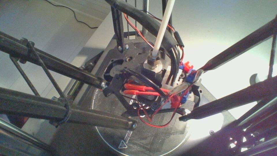

cmatec Posté(e) Mars 30, 2020 Partager Posté(e) Mars 30, 2020 @Lolipop80 : je viens de réaliser en direct le pilotage du ventilateur de tête et c'est ok pour moi. Peux tu faire une photo de la carte fille (celle du noyau de la mdr) avec le ventilateur branché stp. Lien vers le commentaire Partager sur d’autres sites More sharing options...
Lolipop80 Posté(e) Mars 30, 2020 Auteur Partager Posté(e) Mars 30, 2020 Oui bien sûr les voici. Le scotch que l'on peut voir c'est parce que je n'avais pas d'autre choix pour protéger les soudures des nouveaux ventilateurs… Ce n'est pas très beau. Penses-tu que la configuration de switch.fan_extruder que j'avais postée était correcte ? Lien vers le commentaire Partager sur d’autres sites More sharing options...
cmatec Posté(e) Mars 30, 2020 Partager Posté(e) Mars 30, 2020 (modifié) @Lolipop80 : voilà ce que je mettrais pour la config des modules fans : ventilateur de pièce : ## Switch module for fan control switch.fan.enable true # switch.fan.input_on_command M106 # switch.fan.input_off_command M107 # switch.fan.output_pin 2.11 # switch.fan.output_type pwm # pwm output settable with S parameter in the input_on_comand switch.fan.max_pwm 128 # && set max pwm for the pin default is 255 ventilateur hotend : switch.fan_extruder.enable true # switch.fan_extruder.output_pin 2.13 # switch.fan_extruder.output_type pwm # just an on or off pin switch.fan_extruder.max_pwm 128 # switch.fan_extruder.startup_value 128 # switch.fan_extruder.startup_state true # switch.fan_extruder.ignore_on_halt true # Il est possible que ton ventilateur de hotend soit grillé. Tu peux tester le fonctionnement d'un ventilateur de pièce sur la sortie ventilateur de hotend (ceux-ci semblent fonctionner) avec ces modifications. Pour ton autre question concernant le pilotage des ventilateurs de pièce, il y a un menu dédié sur l'écran lcd : tu dois pouvoir faire varier la vitesse de rotation des ventilateurs de 0% à 100% par paliers de 25%. Modifié (le) Mars 30, 2020 par cmatec Lien vers le commentaire Partager sur d’autres sites More sharing options...
