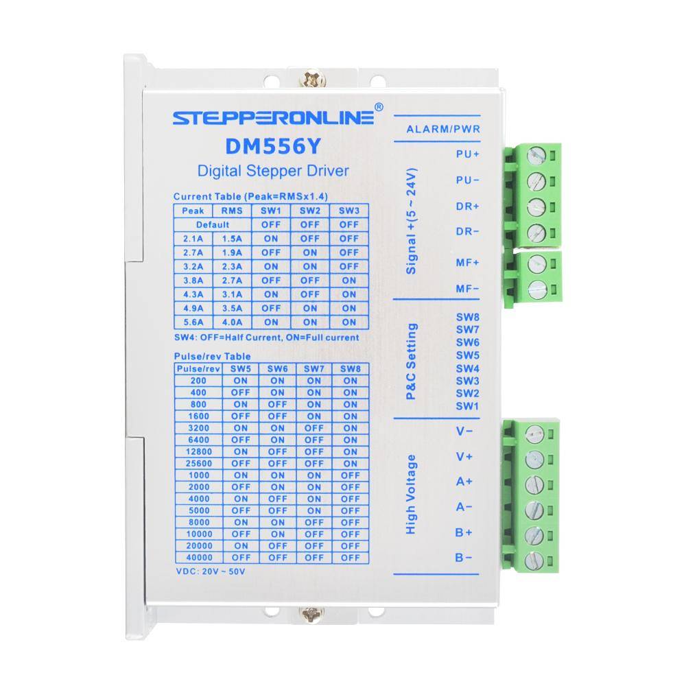

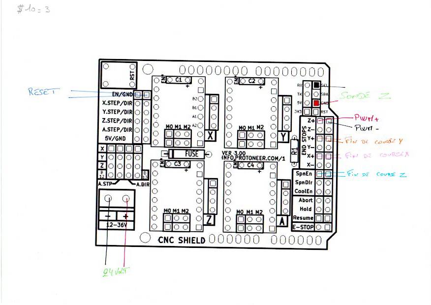

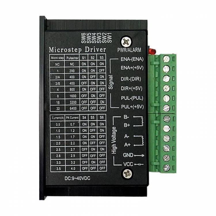

dji54 Posté(e) Mars 29, 2020 Partager Posté(e) Mars 29, 2020 bonjour après avoir regarder sur différent site et forums. j'ai commencer a prévoir le câblage de ma cnc. je trouve plein de schema de câblage du TB6600 mais pas sur le Drivers DM556Y. mes moteur sont des nema23- 4.2A (23HE45-4204S) je voudrais donc connaitre votre vis sur mon câblage. je pense faire ce type de cablage: voici la photo du tb6600 et du dm556y: le dispostion des brones est differente donc voici mon cablage Dm556Y - TB6600 PU+ PUL+ (+5v) PU- PUL DR+ DIR (+5v) DR- DIR- (DIR) MF+ ENA+ (+5v) MF- ENA- (ENA) Pour mes Switch SWITCH 1ON, 2OFF, 3ON par contre les SWITCH 4, je met Quoi? SWITCH 5-OFF, 6-OFF,7-ON, 8-ON pour le cnc shield, c'est bien ça? j'ai juste ou je vais tous faire exploser? merci de votre aide Lien vers le commentaire Partager sur d’autres sites More sharing options...
bracame Posté(e) Mars 29, 2020 Partager Posté(e) Mars 29, 2020 Bonjour, Joli schéma ! Je connais pas tous ces composants (surtout le contrôleur de broche). Deux trucs me choquent : -> Ce contrôleur justement (c'est le DM556Y ou WS55XXX, je comprend pas) semble être fait pour piloter un moteur pas à pas, pas une broche (continu ou brushless). -> Ou est l'alimentation électrique de puissance ? Bonne continuation Lien vers le commentaire Partager sur d’autres sites More sharing options...
dji54 Posté(e) Mars 29, 2020 Auteur Partager Posté(e) Mars 29, 2020 (modifié) oui oui le dm556y est fait pour mes moteur nema 23 pas pour ma broche pour le cablage eletrique de puissance ça donne ça (j'ai oublier de les mettre plus haut) Dm556Y - TB6600 V- GND V+ VCC A+ A+ A- A- B+ B+ B- B- pour ma broche j'ai déjà fait mon câblage dans un autre sujet Modifié (le) Mars 29, 2020 par dji54 Lien vers le commentaire Partager sur d’autres sites More sharing options...
bracame Posté(e) Mars 29, 2020 Partager Posté(e) Mars 29, 2020 Ha ok, je comprend mieux ! Doc du DM556Y. Pour les switchs "4" qui jouent sur le microstepping, et bien il faut régler la plus grande valeur possible (qui augmente la précision et la "douceur") de la machine tout en paramétrant GRBL $100-$103 car le nombre d'impulsions par millimètre est en fonction de ce réglage.... Le tout jusqu'a ce que la vitesse maxi de la machine (G0) te paraisse trop faible ($110-$112 seront réglé à une valeur assez haute pour les essais). En fait, il faut trouver le bon compromis vitesse max/précision car GRBL est limité à 30 000 impulsions/seconde. Lien vers le commentaire Partager sur d’autres sites More sharing options...
dji54 Posté(e) Mars 29, 2020 Auteur Partager Posté(e) Mars 29, 2020 ok donc je met le switch 4 sur full current? Lien vers le commentaire Partager sur d’autres sites More sharing options...
bracame Posté(e) Mars 29, 2020 Partager Posté(e) Mars 29, 2020 Ils n'en parlent pas dans la doc : dommage. Ce switch doit servir a régler le courant de maintien (lorsque aucun pulses arrivent) : En full la machine sera un roc à l’arrêt , moins en half ... A tester aussi. Surveille quand même la température des moteurs au début ! Lien vers le commentaire Partager sur d’autres sites More sharing options...
