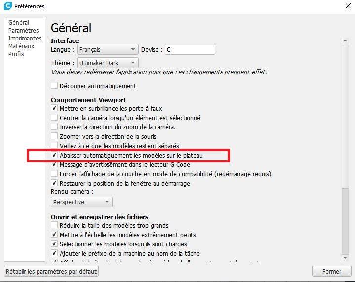

Philippe Taglioli Posté(e) Mars 30, 2020 Partager Posté(e) Mars 30, 2020 (modifié) Bonjour à tous, je souhaiterai imprimer des masques pour la clinique proche de chez moi, mais je n'arrive pas à superposer les masques sur CURA pour en imprimer plusieurs en une seule cession. Pouvez-vous m' aider d'avance merci. Philippe. Modifié (le) Mars 30, 2020 par pascal_lb Lien vers le commentaire Partager sur d’autres sites More sharing options...

fran6p Posté(e) Mars 30, 2020 Partager Posté(e) Mars 30, 2020 @Philippe Taglioli Dans les Préférences, décoche l'option entourée en rouge ci-dessous, tu pourras alors placer les modèles comme tu le souhaites : 1 Lien vers le commentaire Partager sur d’autres sites More sharing options...
