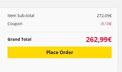

Motard Geek Posté(e) Avril 2, 2020 Partager Posté(e) Avril 2, 2020 Si tu n'as pas encore craqué, t'as 10€ de réduc avec le coupon E3D14987C00F4001 pour la Genius en entrepôt EU https://li3d.fr/Genius-GB-EU Lien vers le commentaire Partager sur d’autres sites More sharing options...
Yoann Musin Posté(e) Avril 2, 2020 Auteur Partager Posté(e) Avril 2, 2020 Il y a 7 heures, Motard Geek a dit : Si tu n'as pas encore craqué, t'as 10€ de réduc avec le coupon E3D14987C00F4001 pour la Genius en entrepôt EU https://li3d.fr/Genius-GB-EU Merci, je viens de passer la commande 1 Lien vers le commentaire Partager sur d’autres sites More sharing options...

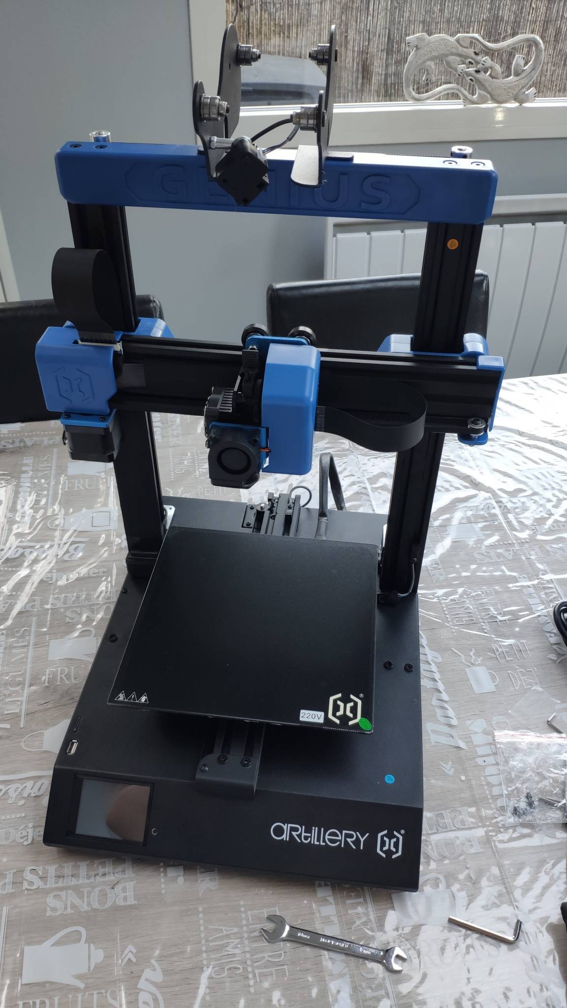

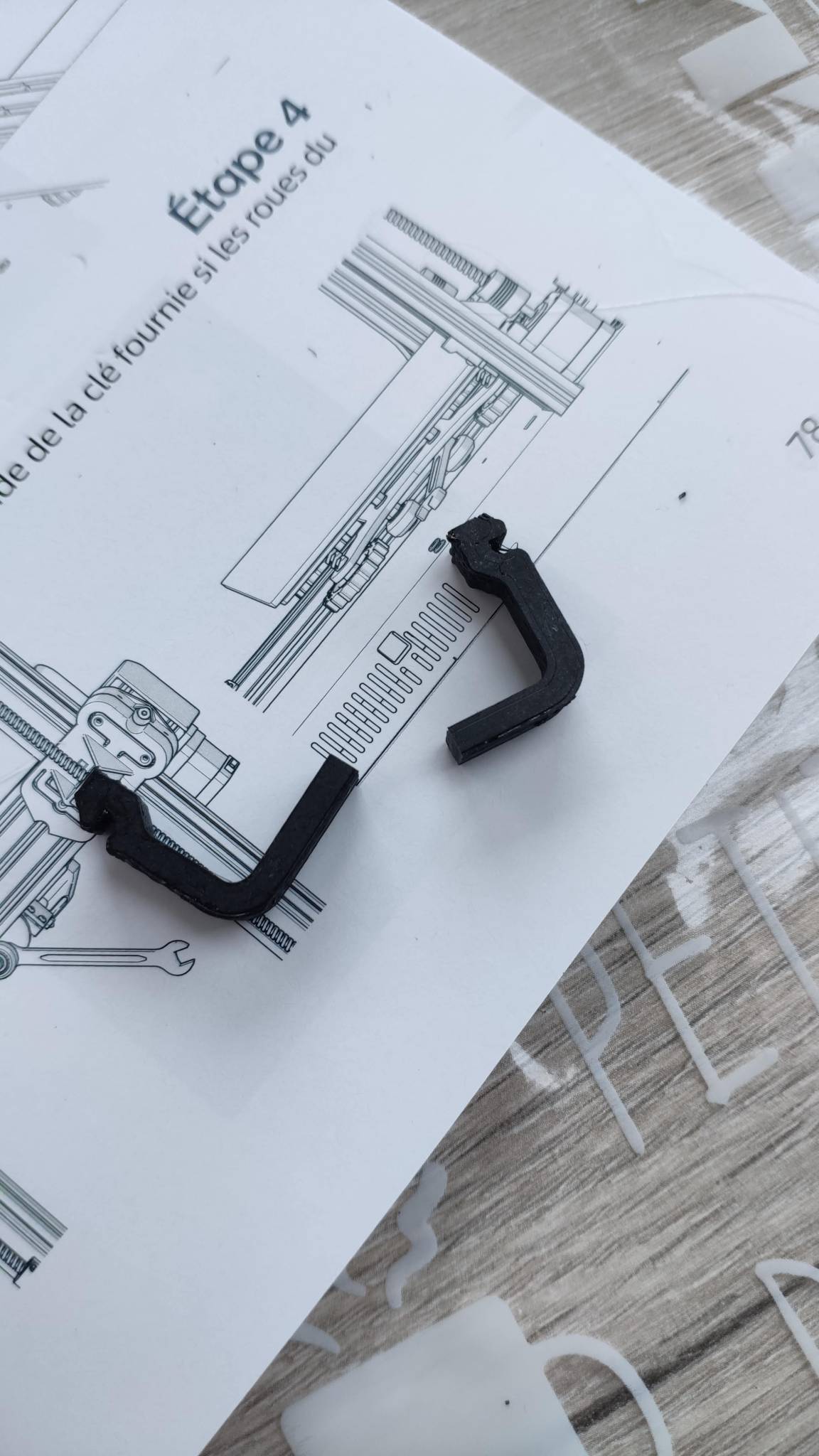

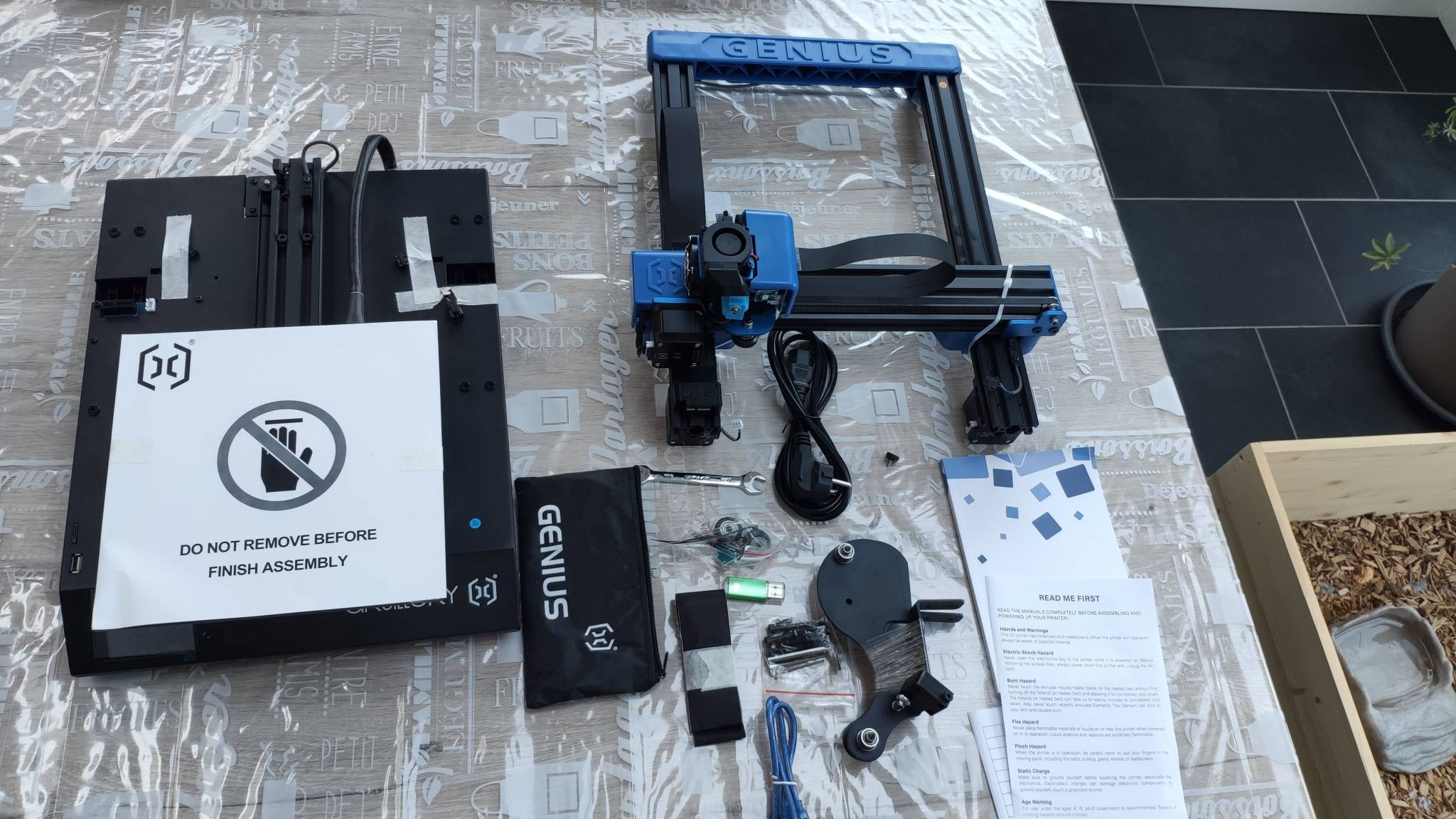

Yoann Musin Posté(e) Avril 23, 2020 Auteur Partager Posté(e) Avril 23, 2020 Le jour est enfin arrivé !!!!!!!!! Commandé le 08 Avril et arrivé aujourd'hui Nickel à la réception, j'ai juste ouvert le boitier, car il y avait un morceau qui se baladé (voir la photo). Lien vers le commentaire Partager sur d’autres sites More sharing options...

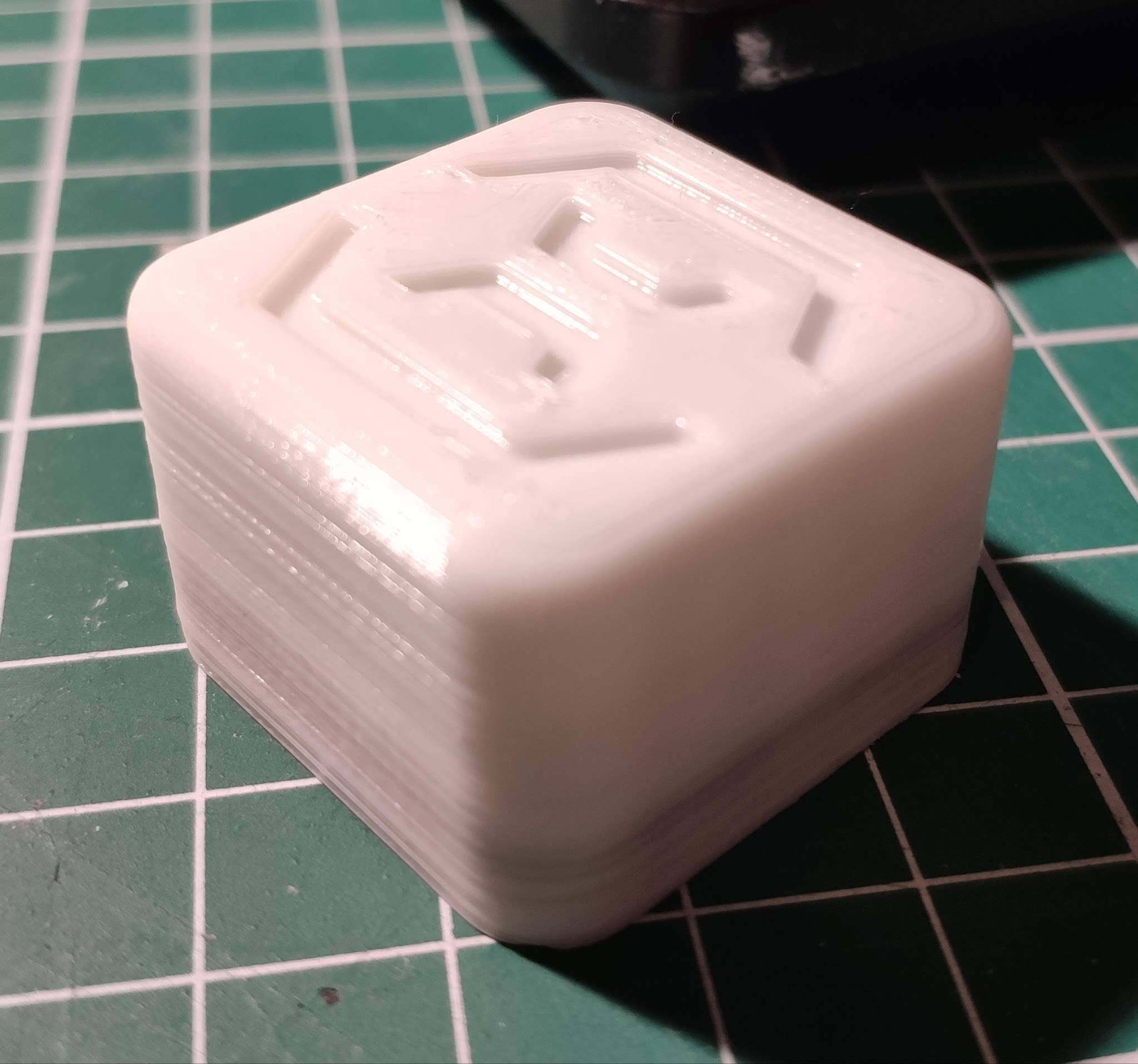

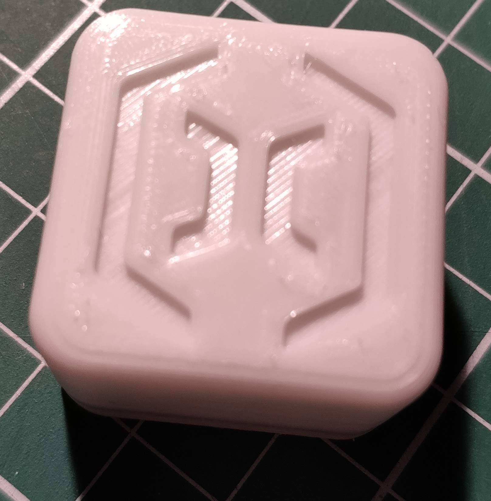

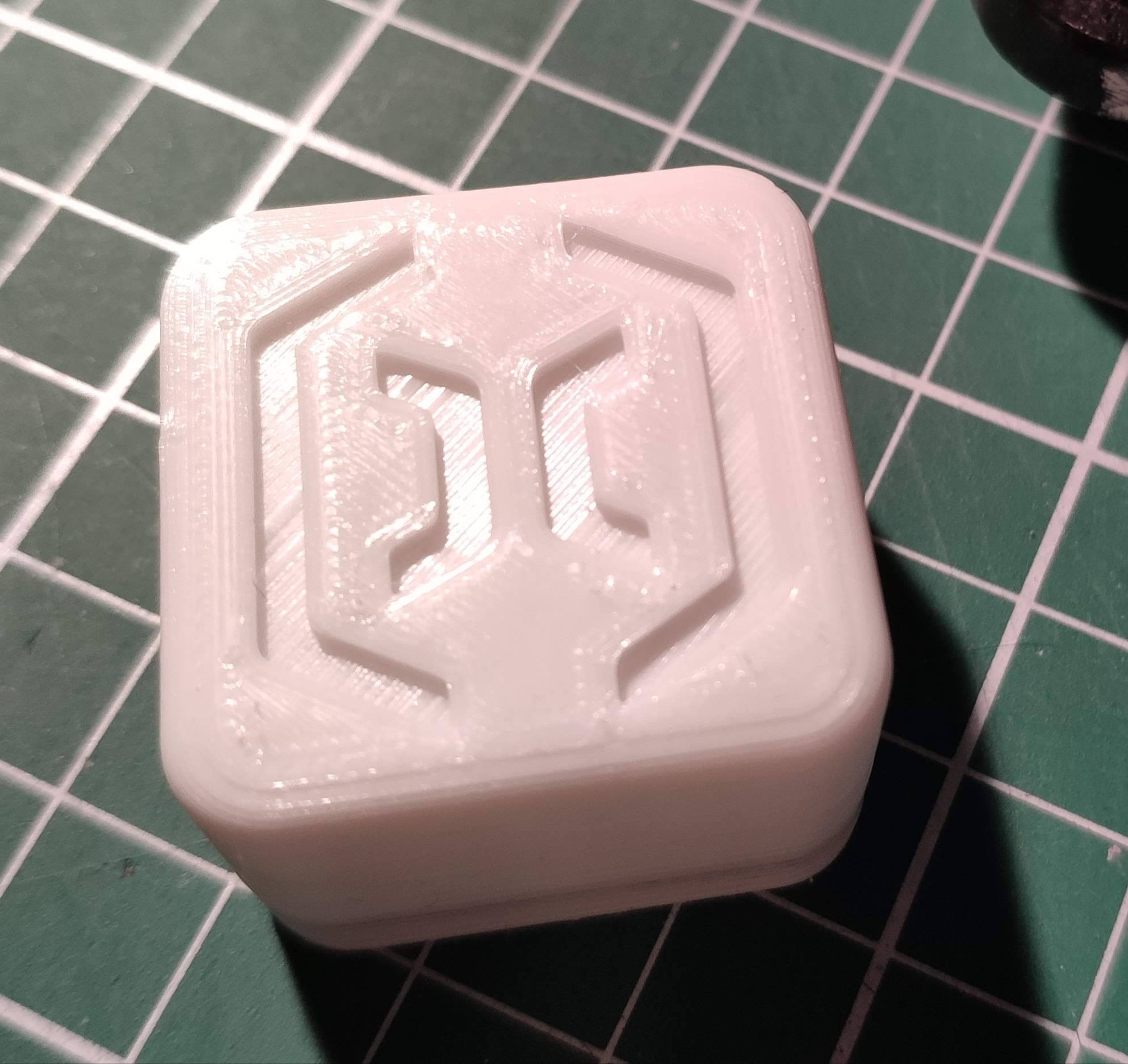

Yoann Musin Posté(e) Avril 23, 2020 Auteur Partager Posté(e) Avril 23, 2020 Première impression, le cube par contre j'ai eu du mal à le retirer. Pourtant j'ai bien attendu que le bed refroidisse !!! Pouvez vous me donner votre avis. Lien vers le commentaire Partager sur d’autres sites More sharing options...
Motard Geek Posté(e) Avril 23, 2020 Partager Posté(e) Avril 23, 2020 C'est très difficile de se prononcer sur une photo mais dans l'ensemble c'est pas mal. Il y a peu être un peu trop d'extrusion à en juger la dernière couche et les stries sur l'axe Z Tu peux peut-être vérifier la calibration de l'extrudeur ça coûte rien Lien vers le commentaire Partager sur d’autres sites More sharing options...
Yoann Musin Posté(e) Avril 24, 2020 Auteur Partager Posté(e) Avril 24, 2020 ok, merci je viens de mettre à jour le firmware afin d'avoir la sauvegarde de l'EEPROM. j'ai un autoTune PID en cours, Je fais un réglage de l'extrudeur juste après 1 Lien vers le commentaire Partager sur d’autres sites More sharing options...

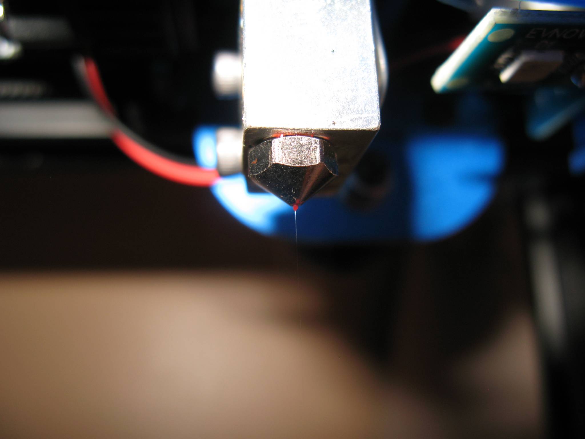

Yoann Musin Posté(e) Avril 25, 2020 Auteur Partager Posté(e) Avril 25, 2020 réglage extrudeur, fait pid, fait coef d'extrudeur, fait Linear advance, fait tour de température, fait et là je suis entrain de regarder pour les départs de cheveux d'ange, c'est la galère là !!! Lien vers le commentaire Partager sur d’autres sites More sharing options...
Motard Geek Posté(e) Avril 25, 2020 Partager Posté(e) Avril 25, 2020 T'es bien là ! Les cheveux d'ange tu peux jouer un peu du retract (mais pas trop en direct drive), de la vitesse et pourquoi pas du nettoyage de la buse en fin de mouvement (le coasting sous S3D) mais pas trop non plus sinon la couche suivante il va manquer du plastique au début Lien vers le commentaire Partager sur d’autres sites More sharing options...

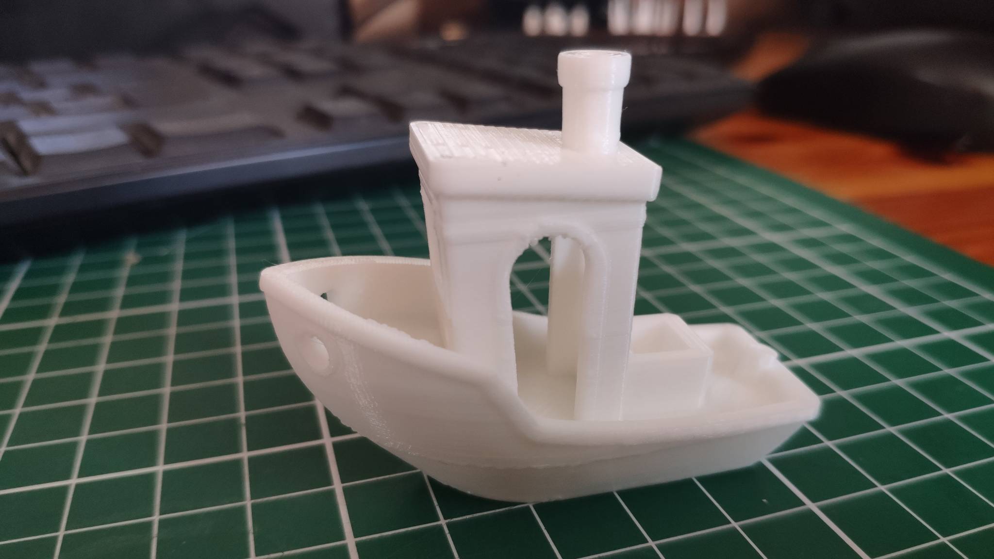

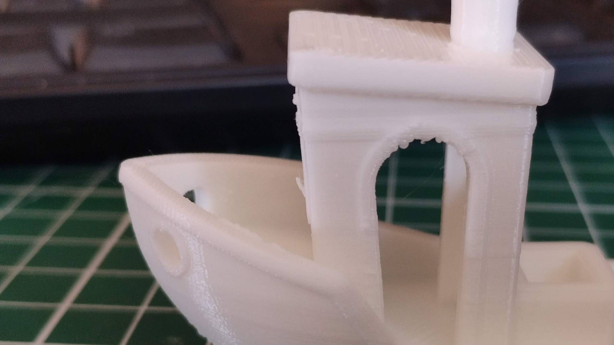

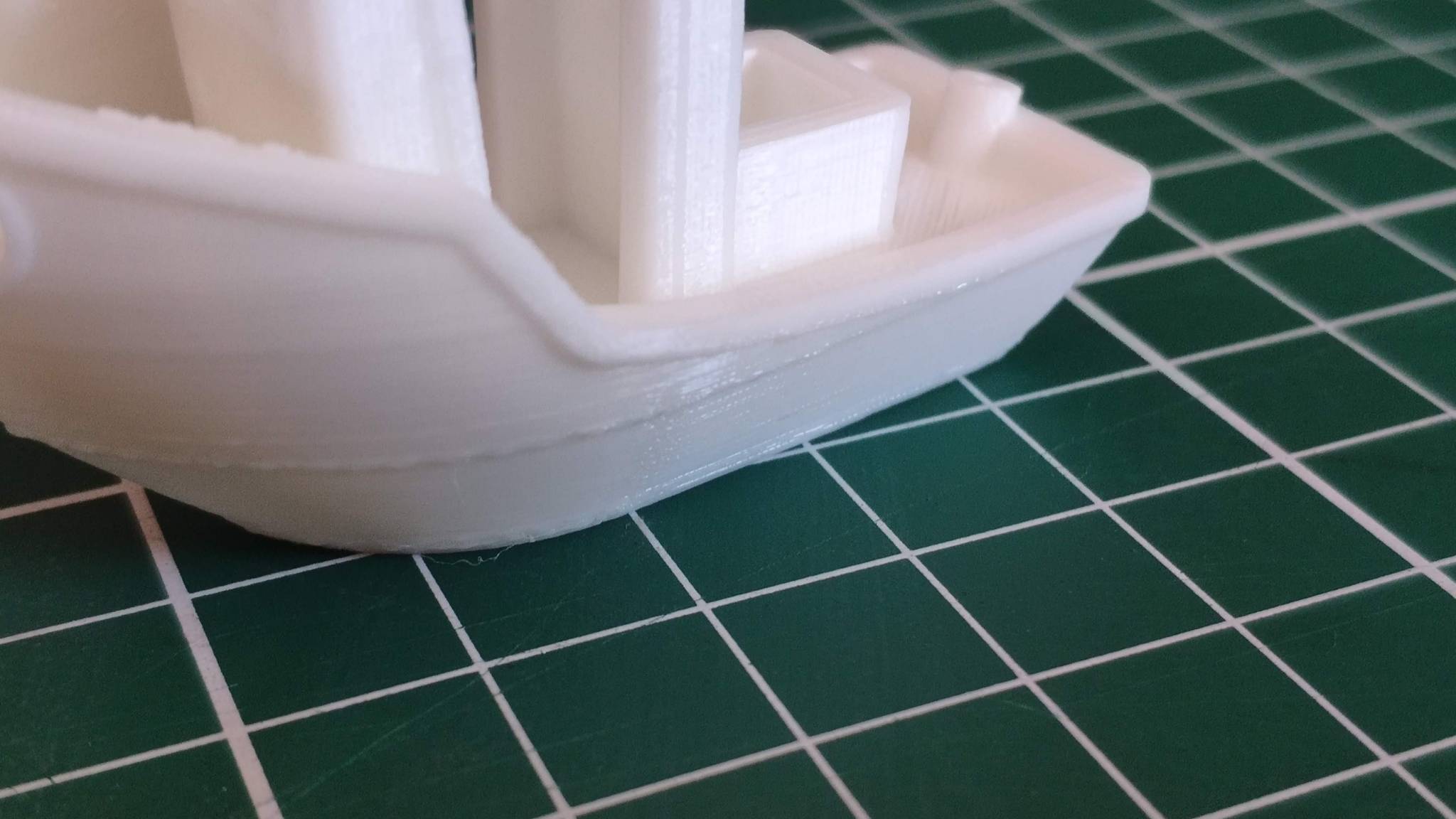

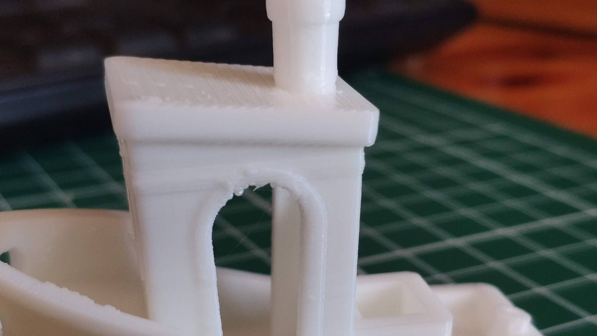

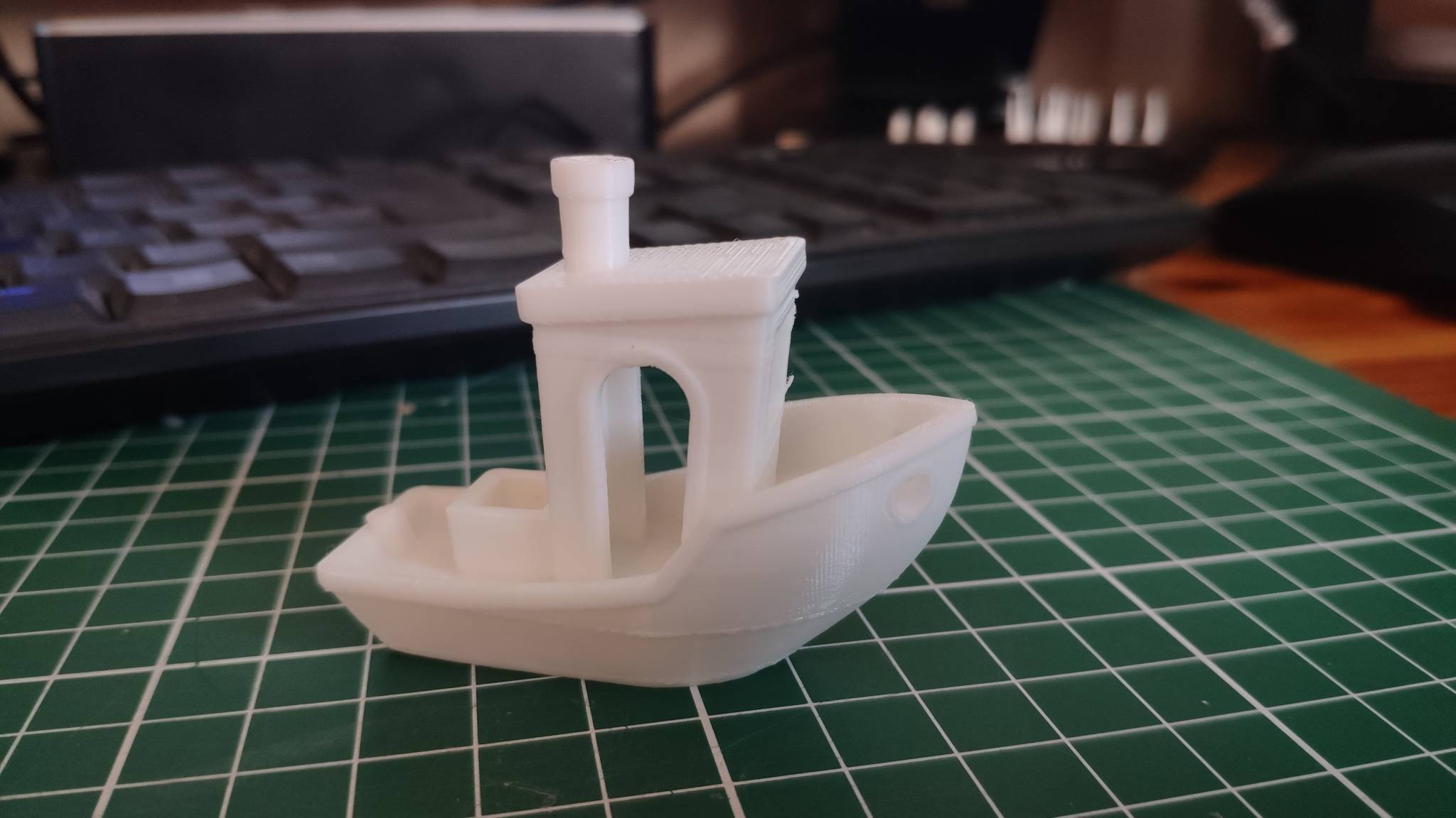

Yoann Musin Posté(e) Avril 25, 2020 Auteur Partager Posté(e) Avril 25, 2020 Le voila mon premier benchy, beau de loin, mais de prêt !!!!! imprimé en 0.12 210 °c et 60 pour le bed vitesse paroi 25 mm/s vitesse remplissage 50 mm/s vitesse de déplacement 150 mm/s rétractation : 6.5 mm, 25 mm/s Auriez vous des proposition pour améliorer cela ??? Un grand merci d'avance Lien vers le commentaire Partager sur d’autres sites More sharing options...

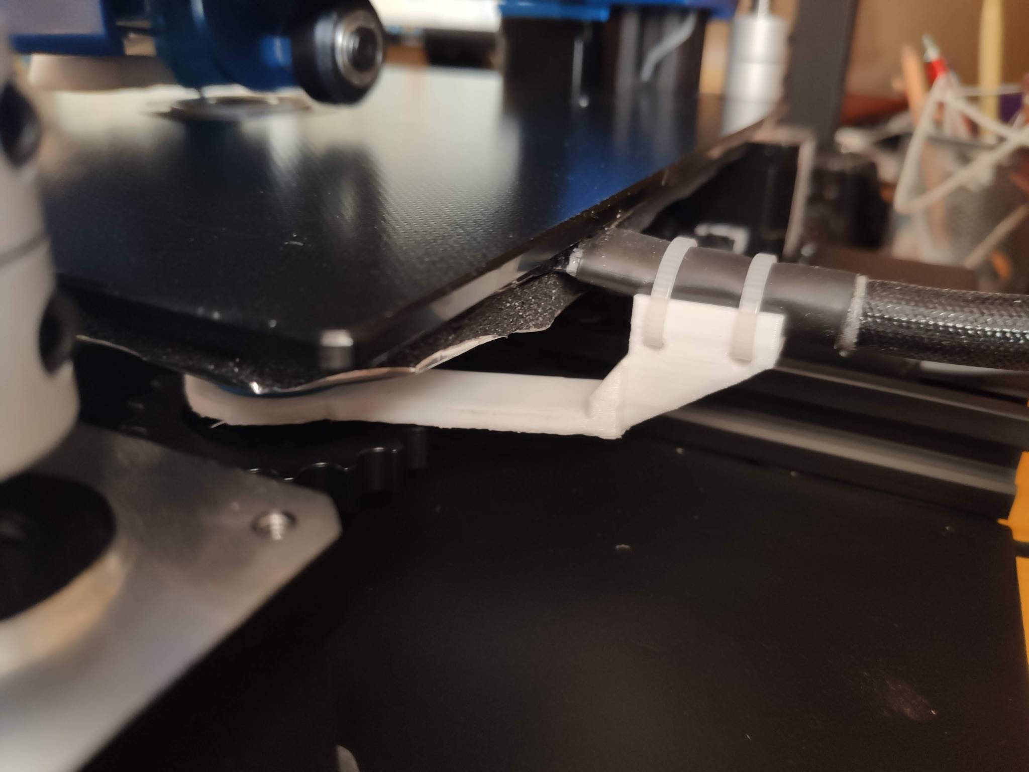

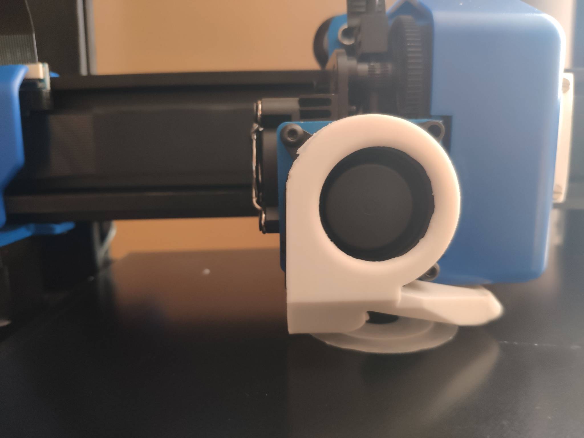

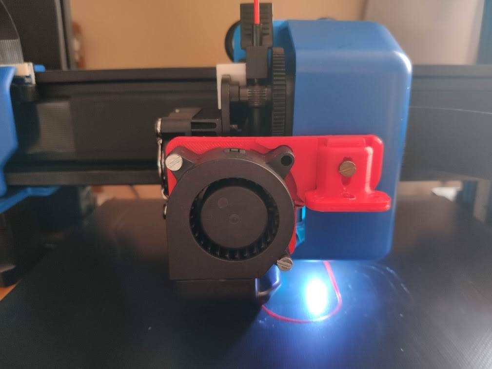

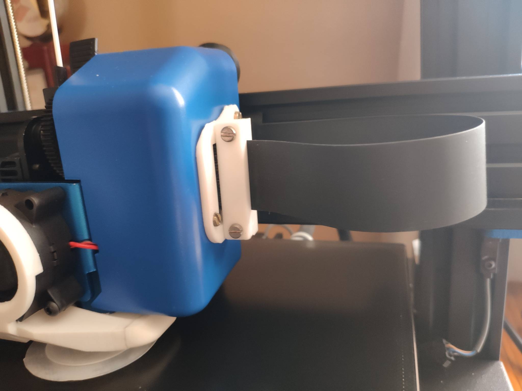

Yoann Musin Posté(e) Avril 26, 2020 Auteur Partager Posté(e) Avril 26, 2020 Toujours pas réussi à bien régler pour mes départs de cheveux d'ange, J'ai commencé les modifications par contre : - support pour le câble du bed, - renfort pour la nappe sur le chariot. Faut-il en faire un aussi pour l'autre nappe ? - buse de refroidissement de la buse, par contre là, j'ai un doute sur la nécessite !!!!, vous avez un avis dessus ??????????? - et je suis en cours d'impression pour modifier le support de bobine. Lien vers le commentaire Partager sur d’autres sites More sharing options...

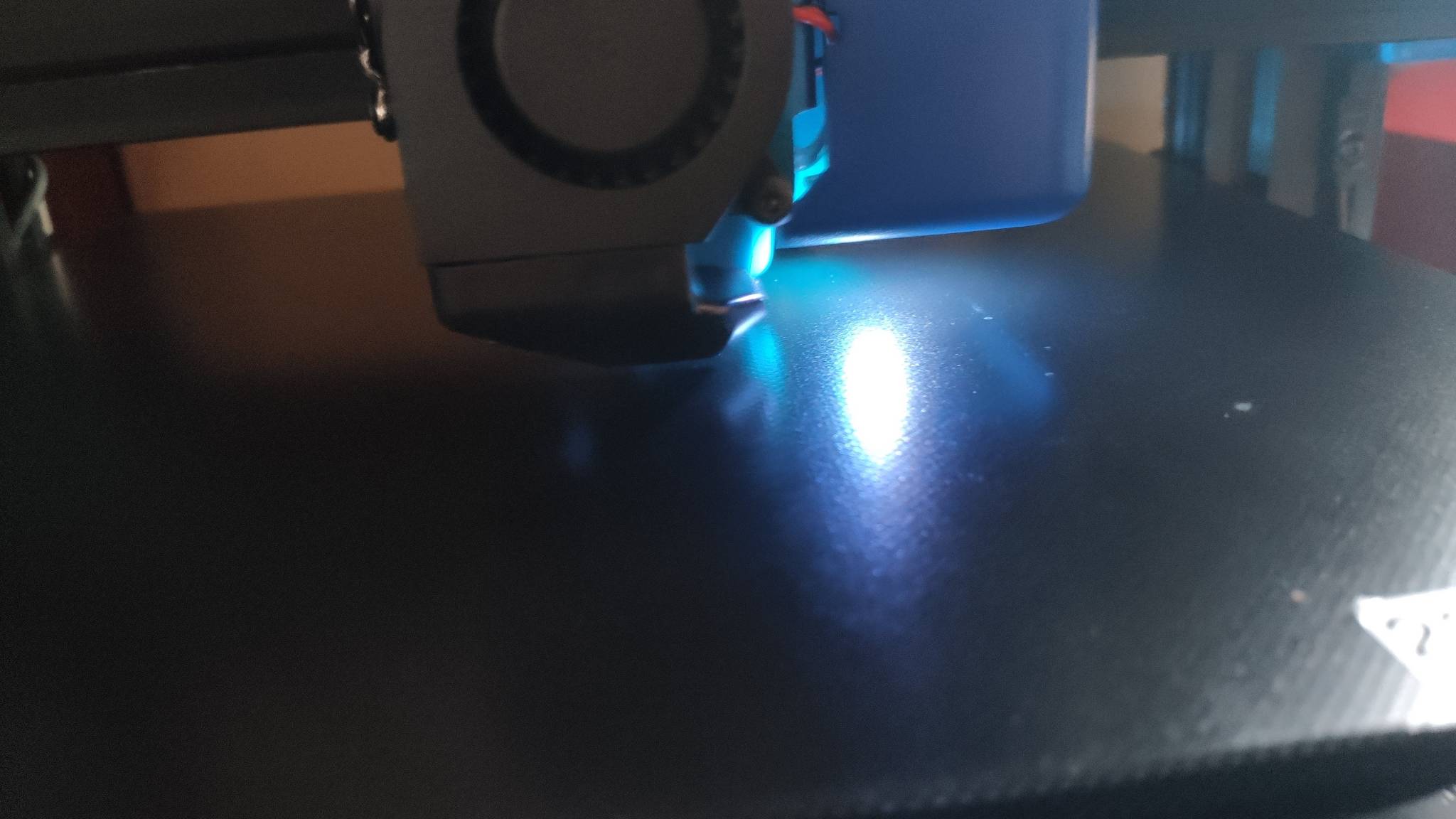

Yoann Musin Posté(e) Mai 4, 2020 Auteur Partager Posté(e) Mai 4, 2020 Voila, j'ai installé ma buse en cuivre plaqué T trianglelab et mise en place du support pour le bl-touch qui arrive demain normalement 1 Lien vers le commentaire Partager sur d’autres sites More sharing options...
Yoann Musin Posté(e) Mai 5, 2020 Auteur Partager Posté(e) Mai 5, 2020 Voila le bl-touch est installé. Par contre, j'aime moins cette version pour l'écran. Vouas avec une autre version à me proposer ??? Lien vers le commentaire Partager sur d’autres sites More sharing options...
Motard Geek Posté(e) Mai 6, 2020 Partager Posté(e) Mai 6, 2020 Y'en a plusieurs sur Thingiverse, faut choisir celui qui te plait entre look et fonctionnalités Lien vers le commentaire Partager sur d’autres sites More sharing options...
Beloute745 Posté(e) Mai 6, 2020 Partager Posté(e) Mai 6, 2020 Sympa l'installation sur la Genius ^^ plus simple que sur les X1. Ils ont prévus directement sur la carte le montage BL Touch ?? J'imagine qu'ils vont prévoir la même chose sur les prochaines versions de la X1 1 Lien vers le commentaire Partager sur d’autres sites More sharing options...
Yoann Musin Posté(e) Mai 6, 2020 Auteur Partager Posté(e) Mai 6, 2020 Il y a 1 heure, Beloute745 a dit : Sympa l'installation sur la Genius ^^ plus simple que sur les X1. Ils ont prévus directement sur la carte le montage BL Touch ?? J'imagine qu'ils vont prévoir la même chose sur les prochaines versions de la X1 c'est clair, c'est super simple l'installation Lien vers le commentaire Partager sur d’autres sites More sharing options...
