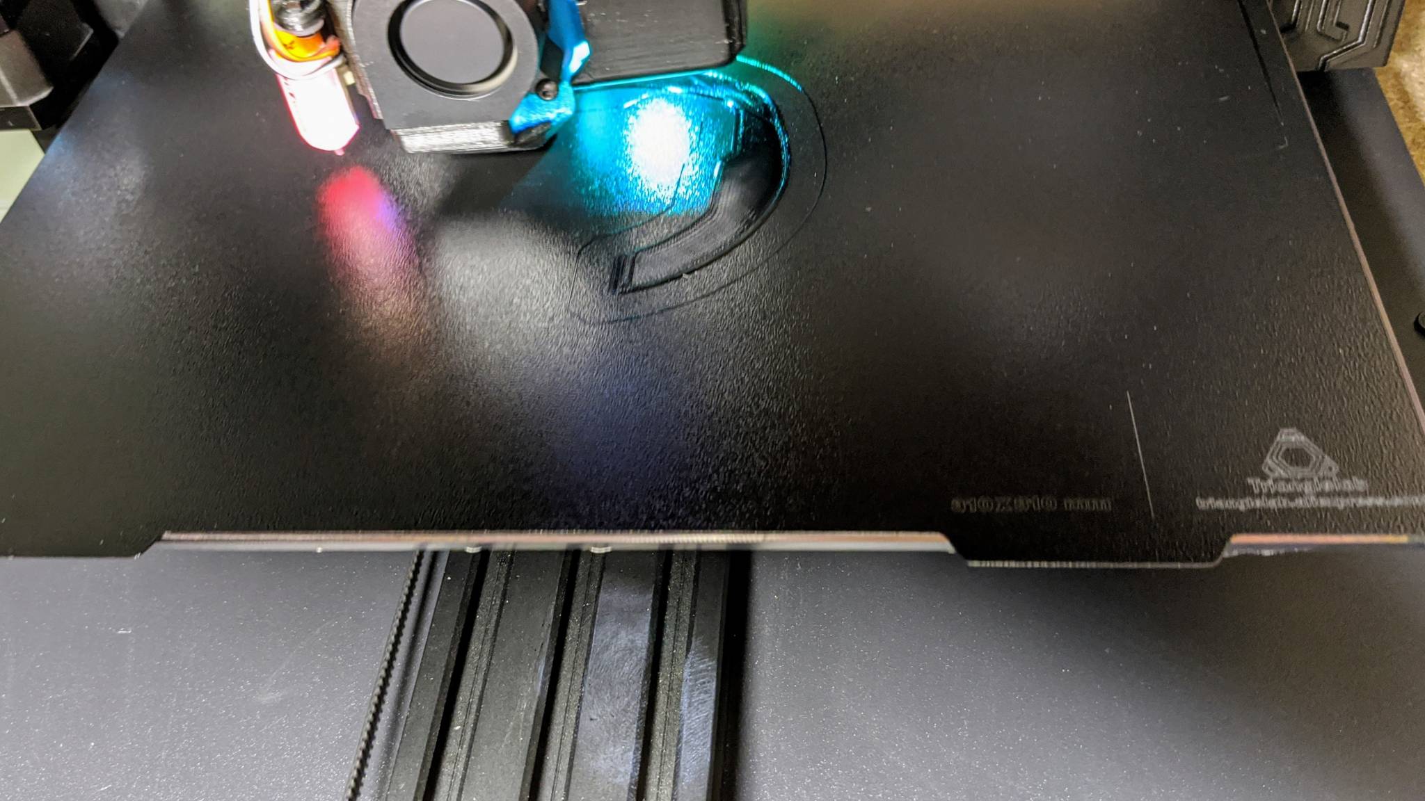

Motard Geek Posté(e) Mai 21, 2020 Partager Posté(e) Mai 21, 2020 Cool même l'Allemagne ça devrait arriver vite et surtout sans douane Mon Ziflex peinant à accrocher avec l'usure je devais y mettre de la colle huhu. Ça tenait super bien mais je viens aujourd'hui même d'installer un PEI Trianglelab et déjà 2 prints TPU sans aucun souci Lien vers le commentaire Partager sur d’autres sites More sharing options...

Motard Geek Posté(e) Mai 22, 2020 Partager Posté(e) Mai 22, 2020 Le mien a duré un peu plus d'un an avant de commencer à peiner à accrocher, sans entretien particulier (c'est peut-être ça le problème). La colle huhu fonctionne nickel avec le Ziflex pour du PLA, TPU ou PTEG mais c'est pénible je trouve. Le PEI c'est top aussi, j'aime bien le côté plus rigide de la plaque, à voir combien de temps le revêtement PEI tiendra sur la tôle. L'inconvénient c'est que c'est granuleux, la première couche n'est donc pas lisse. Lien vers le commentaire Partager sur d’autres sites More sharing options...

Gege34 Posté(e) Mai 24, 2020 Partager Posté(e) Mai 24, 2020 Je me suis commandé un PEI chez trianglelab. J'ai aussi pris un 3Dtouch et du ptfe qui résiste jusqu'à 260°. Je verrai plus tard pour des buzes et autres accessoires pour avoir un peu de stock. Lien vers le commentaire Partager sur d’autres sites More sharing options...

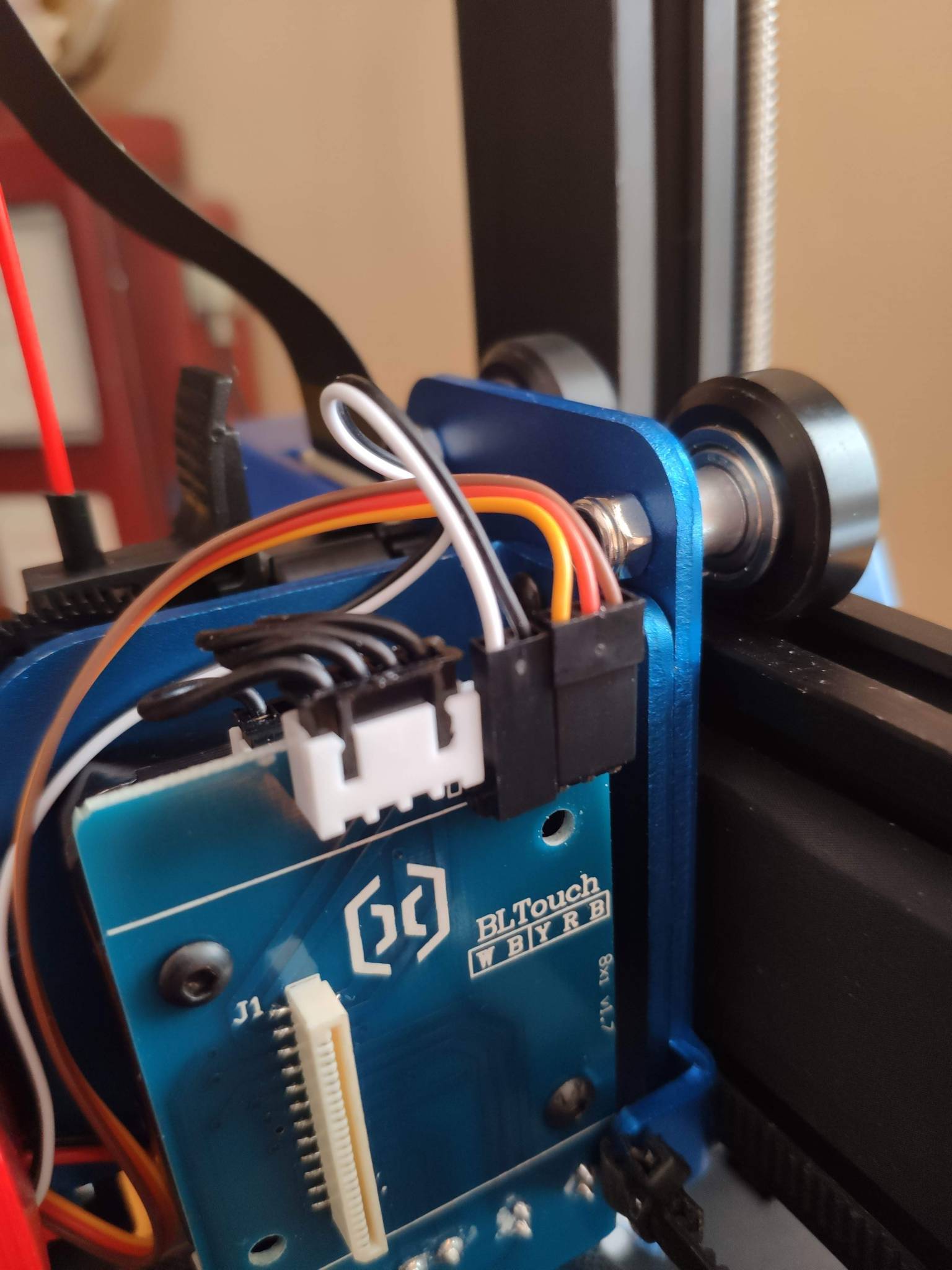

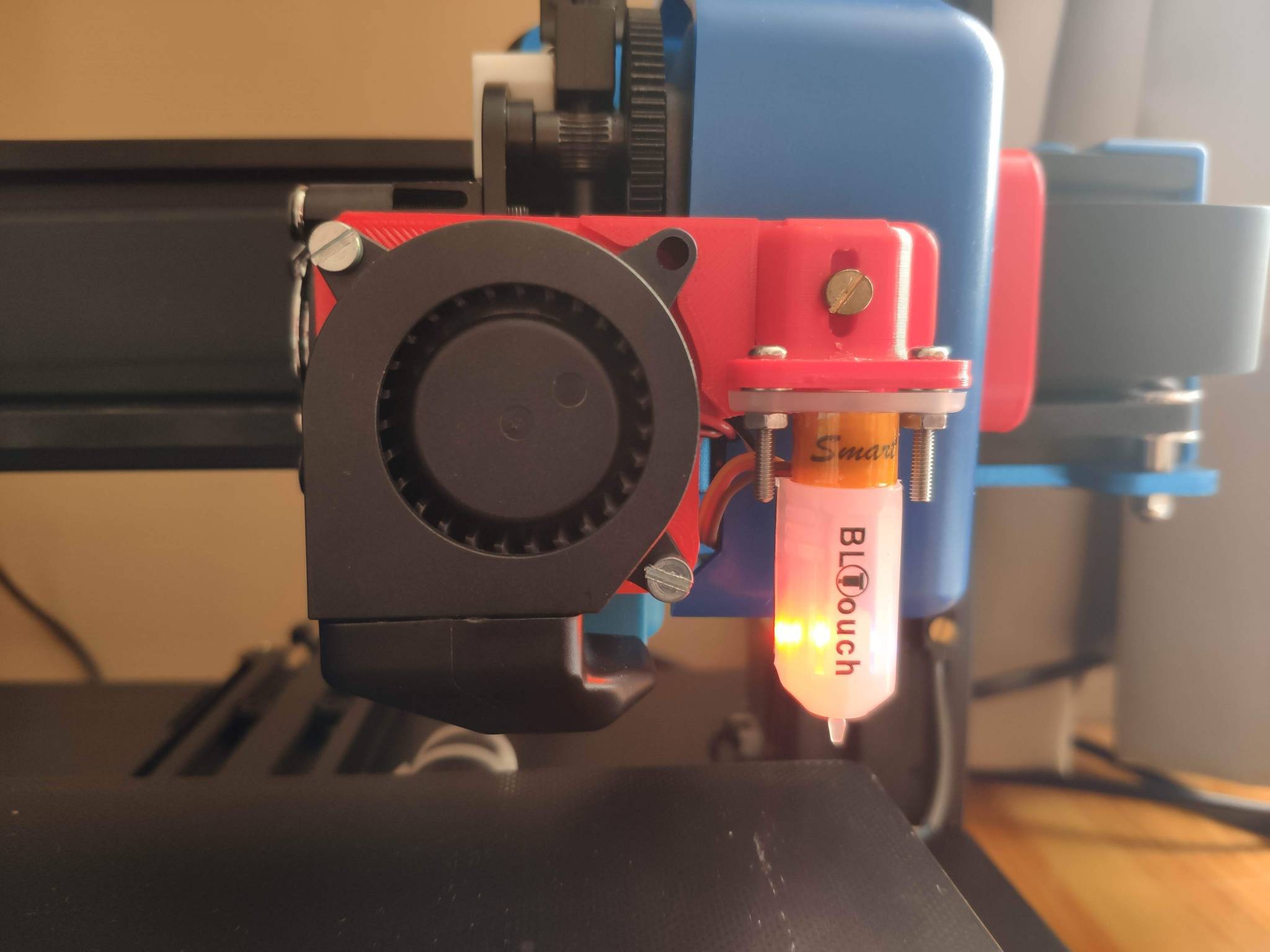

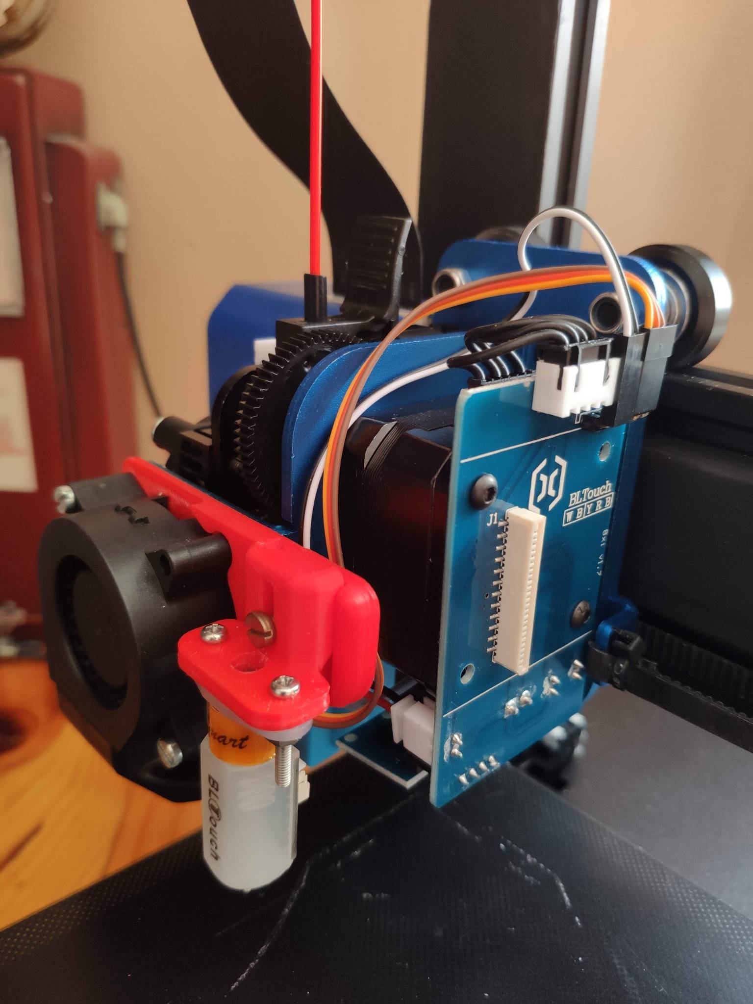

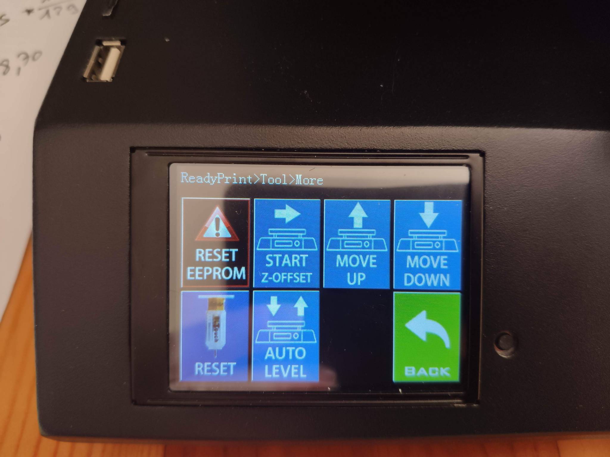

Wolfmaniac Posté(e) Juin 3, 2020 Partager Posté(e) Juin 3, 2020 Le 05/05/2020 at 22:17, Yoann Musin a dit : Voila le bl-touch est installé. Par contre, j'aime moins cette version pour l'écran. Vouas avec une autre version à me proposer ??? Bonjour. Je compte commander une Genius en fin de semaine. Si j'ai bien compris, pour installer un BL ou 3D touch il faut juste lui imprimer un support et le relier au connecteur prévu ? Pas besoin de flasher le firmware ? Lien vers le commentaire Partager sur d’autres sites More sharing options...
Yoann Musin Posté(e) Juin 3, 2020 Auteur Partager Posté(e) Juin 3, 2020 Il y a 4 heures, Wolfmaniac a dit : Bonjour. Je compte commander une Genius en fin de semaine. Si j'ai bien compris, pour installer un BL ou 3D touch il faut juste lui imprimer un support et le relier au connecteur prévu ? Pas besoin de flasher le firmware ? il faut flasher le firmware pour activer et paramétrer le bltouch Lien vers le commentaire Partager sur d’autres sites More sharing options...
Sheldouille Posté(e) Juin 3, 2020 Partager Posté(e) Juin 3, 2020 Il y a 5 heures, Yoann Musin a dit : il faut flasher le firmware pour activer et paramétrer le bltouch Bonjour, comment a tu fait ?? cela fait 2h que je m'arrache les cheveux dessus.... est-ce que tu peux me donner la marche a suivre et les parametres a mettre dans marlin ? Lien vers le commentaire Partager sur d’autres sites More sharing options...
Wolfmaniac Posté(e) Juin 4, 2020 Partager Posté(e) Juin 4, 2020 Il y a 20 heures, Yoann Musin a dit : il faut flasher le firmware pour activer et paramétrer le bltouch Il est tout de même curieux que Artillery mette un connecteur pour le bltouch sur la Genius mais ne prévoit pas une simple option à valider dans le menu de config… Lien vers le commentaire Partager sur d’autres sites More sharing options...
Sheldouille Posté(e) Juin 4, 2020 Partager Posté(e) Juin 4, 2020 Il y a 4 heures, Wolfmaniac a dit : Il est tout de même curieux que Artillery mette un connecteur pour le bltouch sur la Genius mais ne prévoit pas une simple option à valider dans le menu de config… oui en effet je comprend pas que ce ne soit pas activer simplement..... j'ai passé la journée a essayer et rien, chou blanc. A chaque le même message d'erreur. Lien vers le commentaire Partager sur d’autres sites More sharing options...
Motard Geek Posté(e) Juin 4, 2020 Partager Posté(e) Juin 4, 2020 C'est pas neutre comme modification dans la conf de Marlin. De plus l'écran est limité en nombre de fonctions Lien vers le commentaire Partager sur d’autres sites More sharing options...
Yoann Musin Posté(e) Juin 4, 2020 Auteur Partager Posté(e) Juin 4, 2020 Il y a 21 heures, Sheldouille a dit : Bonjour, comment a tu fait ?? cela fait 2h que je m'arrache les cheveux dessus.... est-ce que tu peux me donner la marche a suivre et les parametres a mettre dans marlin ? ci dessous le site avec les explications et le lien pour télécharger le firmware que je me suis servi https://pretendprusa.co.uk/index.php?action=downloads;sa=view;down=19 Lien vers le commentaire Partager sur d’autres sites More sharing options...

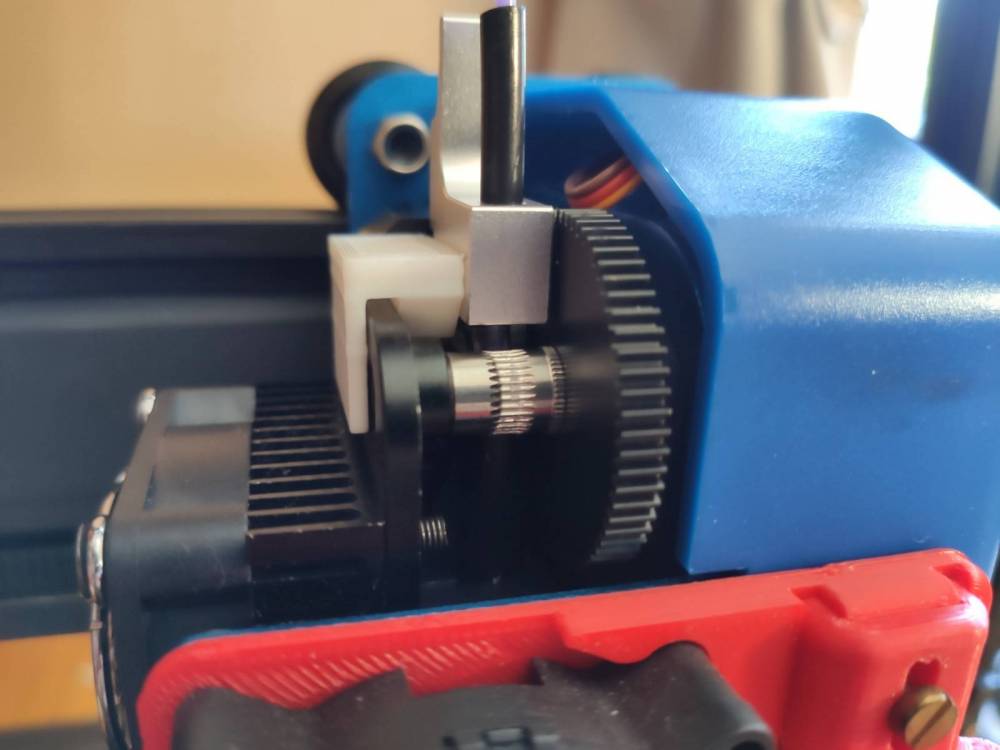

Yoann Musin Posté(e) Juillet 31, 2020 Auteur Partager Posté(e) Juillet 31, 2020 Aujourd'hui, - Mise en place du bras d'extrudeur métal : https://a.aliexpress.com/_BSODGz - et mise en place de la roue d'entrainement en métal Trianglelab : https://a.aliexpress.com/_BU2LG1 J'ai fait un test d'un benchy avant le changement et là je suis entrain de faire un nouveau test avec les même paramètre. Lien vers le commentaire Partager sur d’autres sites More sharing options...
Gege34 Posté(e) Juillet 31, 2020 Partager Posté(e) Juillet 31, 2020 La roue d'entrainement en métal est elle vraiment différente de celle d'origine ? Moi j'ai du mal à régler la pression sur le filament (matériel d'origine), Je trouve que soit ça mange trop le filament, soit ça arrive plus à l'entrainer, j'arrive pas à trouver la bonne position même si dans la position où ça mange trop ça imprime bien quand même ça me dérange que ça marque autant le filament. Lien vers le commentaire Partager sur d’autres sites More sharing options...
Yoann Musin Posté(e) Juillet 31, 2020 Auteur Partager Posté(e) Juillet 31, 2020 il y a 4 minutes, Gege34 a dit : La roue d'entrainement en métal est elle vraiment différente de celle d'origine ? Moi j'ai du mal à régler la pression sur le filament (matériel d'origine), Je trouve que soit ça mange trop le filament, soit ça arrive plus à l’entraîner, j'arrive pas à trouver la bonne position même si dans la position où ça mange trop ça imprime bien quand même ça me dérange que ça marque autant le filament. Ma première impression est que sa agrippe plus. avec celle d'origine, je devait mettre énormément de pression sur le bras afin de bien entraîner le filament, donc de la déformation du filament. Lien vers le commentaire Partager sur d’autres sites More sharing options...
Gege34 Posté(e) Juillet 31, 2020 Partager Posté(e) Juillet 31, 2020 Ok, c'est effectivement mon PB. Je vais voir pour mettre celle là, merci. Lien vers le commentaire Partager sur d’autres sites More sharing options...
Yoann Musin Posté(e) Juillet 31, 2020 Auteur Partager Posté(e) Juillet 31, 2020 il y a 2 minutes, Gege34 a dit : Ok, c'est effectivement mon PB. Je vais voir pour mettre celle là, merci. l'avantage est que s'est pas chère, tu risque pas grand chose à essayer Lien vers le commentaire Partager sur d’autres sites More sharing options...
