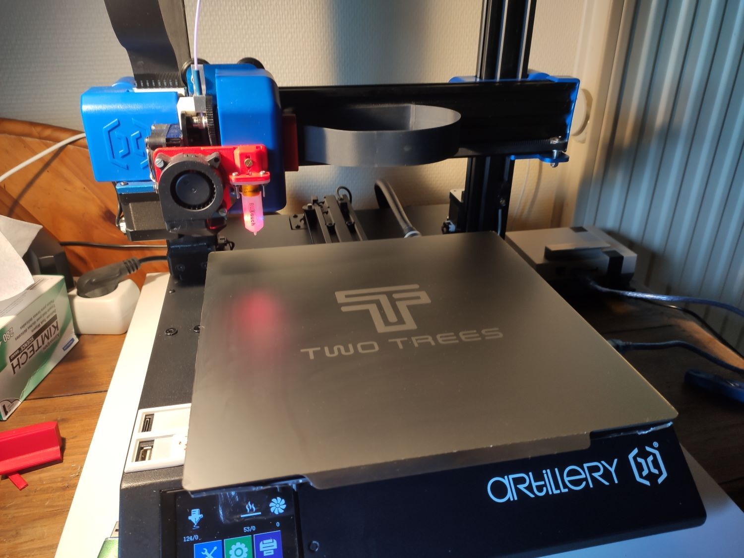

Yoann Musin Posté(e) Décembre 5, 2020 Auteur Partager Posté(e) Décembre 5, 2020 Petite mise à jour de de mon imprimante aujourd'hui : installation d'un bed magnétique avec PEI:TWO TREES https://fr.aliexpress.com/item/4000849826011.html?spm=a2g0s.9042311.0.0.6b756c37ra9TrM une première impression avec une surface une petite surface sans mettre de bordure, et ça accroche (avec le bed d'origine, impossible chez moi) VID_20201205_152046.mp4 Lien vers le commentaire Partager sur d’autres sites More sharing options...
MrMagounet Posté(e) Décembre 5, 2020 Partager Posté(e) Décembre 5, 2020 @Yoann Musin Moi cela accrochait trop sur le bed de ma Genius, j'ai placé le Two Trees il y a 1 semaine excellent produit, faut juste penser a ajouté 10°C de plus que sur le verre d'origine. Moi qui imprimait a 55-60°c la je suis a 65-70°C sur le pla . j'hésiterais presque a cherché une feuille de PEX WhamBam (juste la feuille) a coller sur la seconde face pour l'accroche du PETG sa fait des merveilles (mais je devrais pas avoir plus de problème que cela avec le PEI pour le PTEG) Lien vers le commentaire Partager sur d’autres sites More sharing options...
Yoann Musin Posté(e) Décembre 7, 2020 Auteur Partager Posté(e) Décembre 7, 2020 Le 05/12/2020 at 18:07, MrMagounet a dit : @Yoann Musin Moi cela accrochait trop sur le bed de ma Genius, j'ai placé le Two Trees il y a 1 semaine excellent produit, faut juste penser a ajouté 10°C de plus que sur le verre d'origine. Moi qui imprimait a 55-60°c la je suis a 65-70°C sur le pla . j'hésiterais presque a cherché une feuille de PEX WhamBam (juste la feuille) a coller sur la seconde face pour l'accroche du PETG sa fait des merveilles (mais je devrais pas avoir plus de problème que cela avec le PEI pour le PTEG) j'ai aussi augmenté de 10 degrés ma température de bed. Pour le moment de suis content du plateau, j'ai plus à attendre que la température baisse pour retirer l'impression. surtout que je fais actuellement des petites pièces à répétition. Il faut que je teste aussi avec une grosse impression. Lien vers le commentaire Partager sur d’autres sites More sharing options...

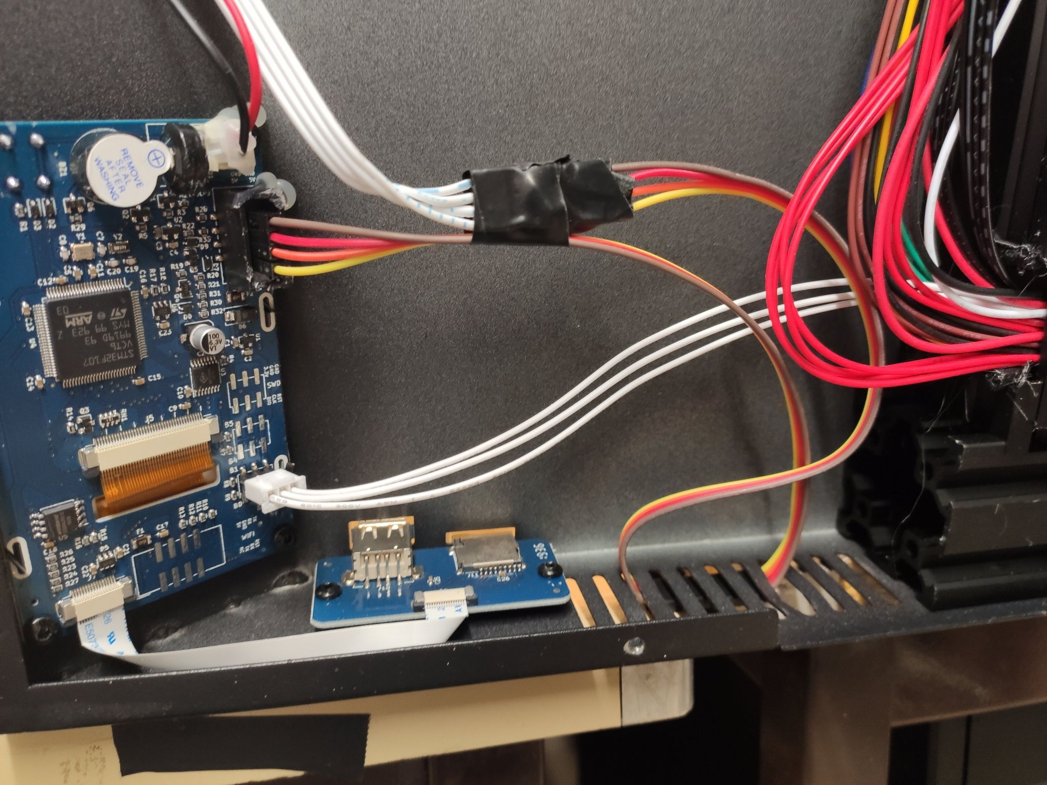

Yoann Musin Posté(e) Décembre 29, 2020 Auteur Partager Posté(e) Décembre 29, 2020 Aujourd'hui, - modification du câblage de l'écran afin de pouvoir le débrancher sans ouvrir le capot, quelques câbles Dupond et impression d'une petite protection. Lien vers le commentaire Partager sur d’autres sites More sharing options...

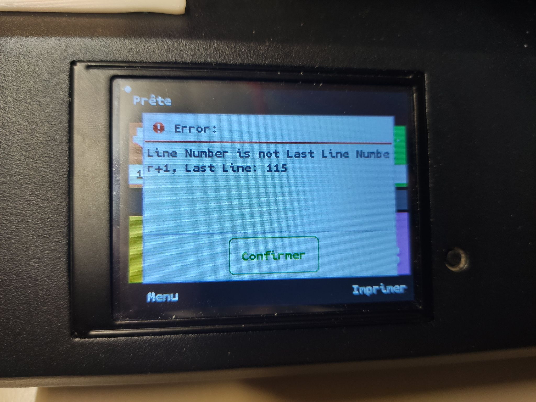

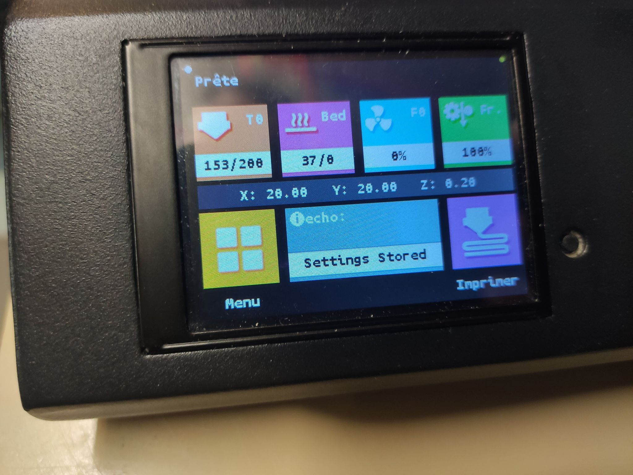

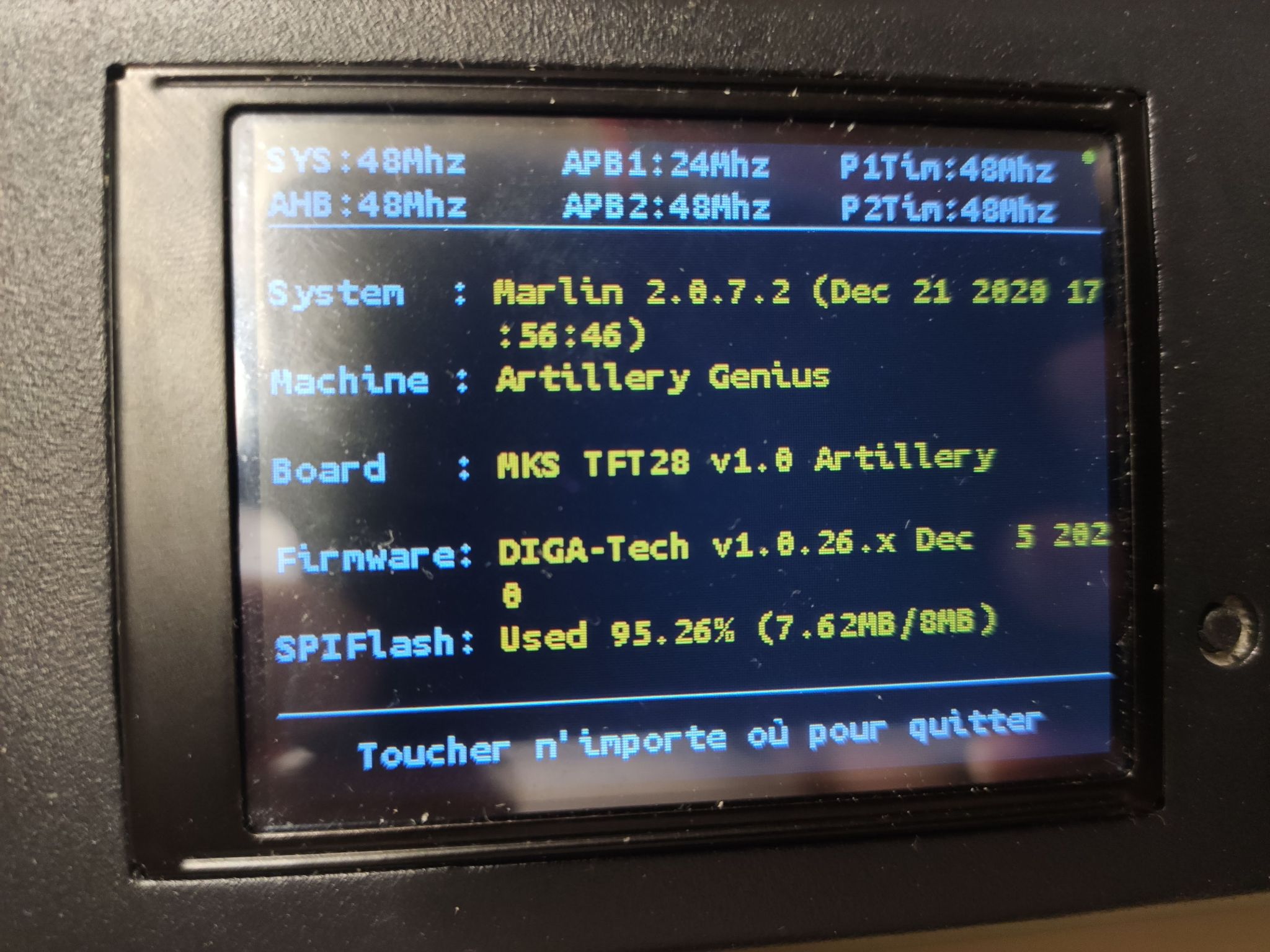

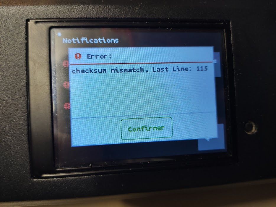

Yoann Musin Posté(e) Décembre 29, 2020 Auteur Partager Posté(e) Décembre 29, 2020 Mise à jour du firmware avec Molise 1.1.0 basé sur Marlin 2.0.7.2 : - mise à jour carte ok - mise à jour TFT ok - réinjection de mes paramètres (extrudeur, pid, ... ) : ok - réglage du Bltouch : ok - connexion avec Octoprint : ok - premier print : ok mais des message d'erreur s'affiche sur l'écran de l'imprimante : Line Number is not Last Line Number+1, Last Line: 115 et checksum mismatch, Last Line : 115 Avez vous une idée de où vient cette erreur ( un parametre dans prusa slicer,....) ? Lien vers le commentaire Partager sur d’autres sites More sharing options...

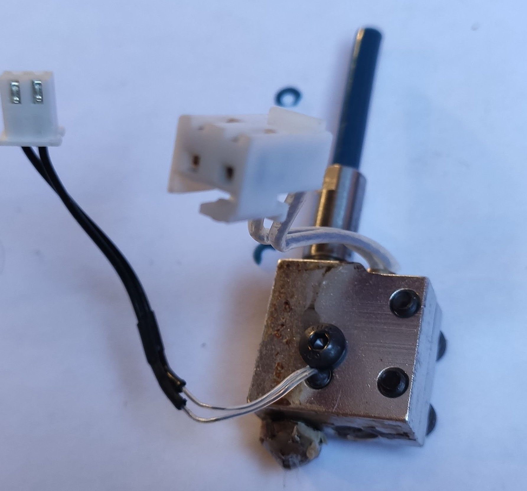

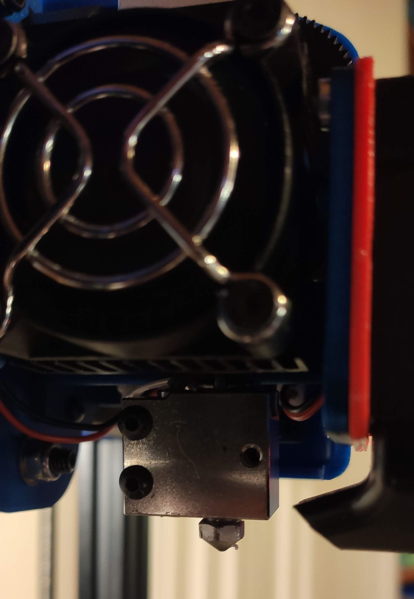

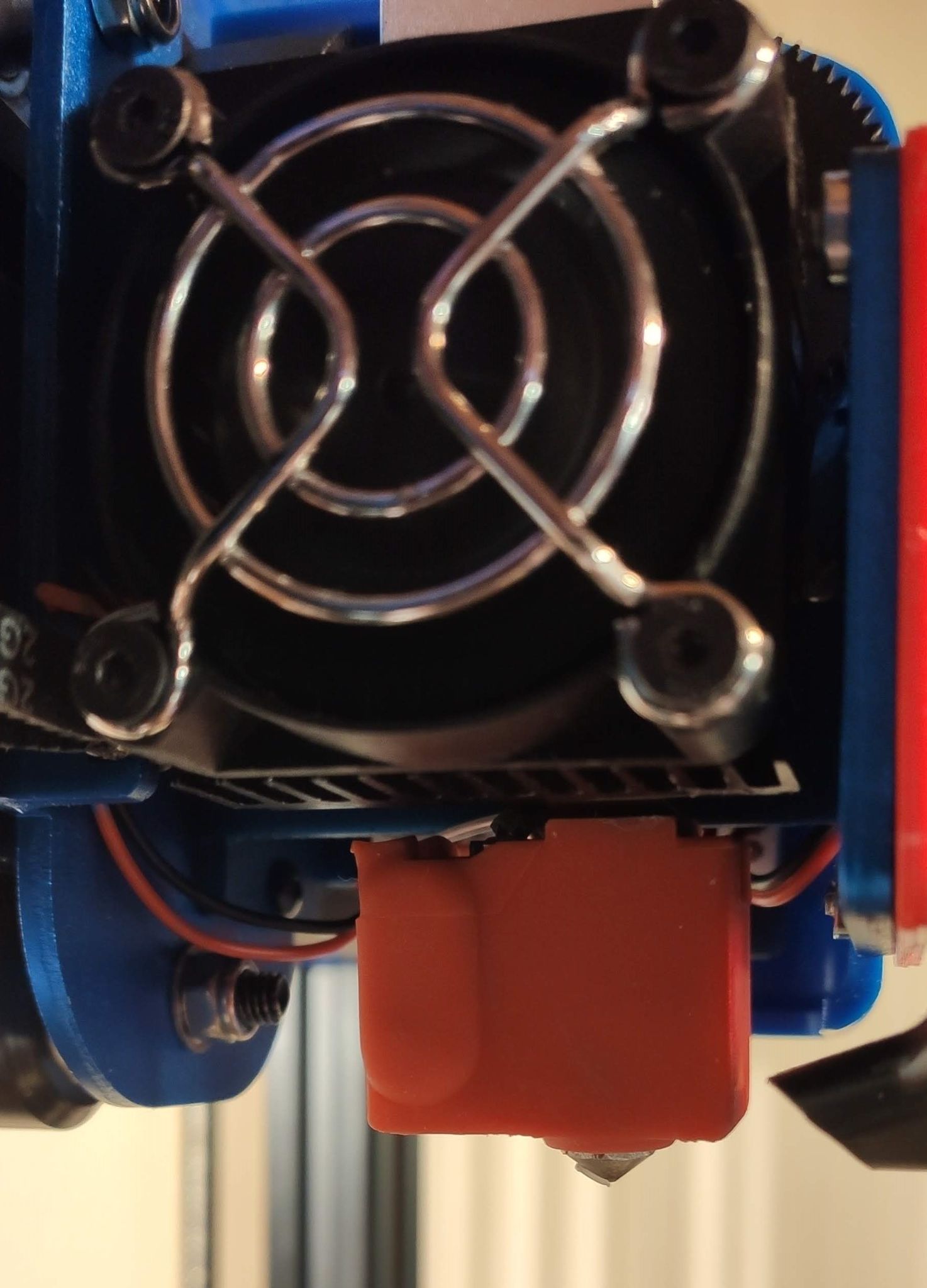

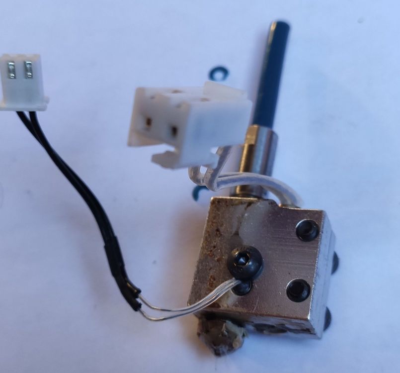

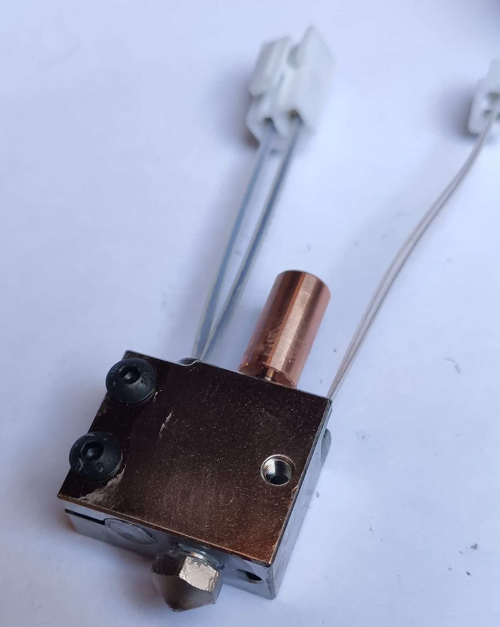

Yoann Musin Posté(e) Janvier 9, 2021 Auteur Partager Posté(e) Janvier 9, 2021 Mise à jour de ma genius aujourd'hui : - nouveau bloc de chauffe : Trianglelab PT100 volcan plaqué cuivre : https://www.aliexpress.com/snapshot/0.html?spm=a2g0s.buyer_leave_review.0.0.69136c1bL94fPM&orderId=3008213015055457&productId=4000012110390 - nouvelle heat break : Trianglelab bi-metal : https://fr.aliexpress.com/item/1005001927523189.html?spm=a2g0w.12010612.8148356.1.2c3f39d7gzAHp4 - nouvelle sonde de température - nouvelle cartouche chauffante Lien vers le commentaire Partager sur d’autres sites More sharing options...
MrMagounet Posté(e) Janvier 9, 2021 Partager Posté(e) Janvier 9, 2021 (modifié) les grand esprit ce rencontre @Yoann Musin J'ai aussi commandé Heat Block Cuivre, Les buse cuivre qui vont bien, et en Sonde j'ai pris cela. Le Heat Break je l'avais déjà le bimétal. Mais je dois encore attendre qu'il arrive Tu as pris quoi en Sonde ? Modifié (le) Janvier 9, 2021 par MrMagounet Lien vers le commentaire Partager sur d’autres sites More sharing options...
Yoann Musin Posté(e) Janvier 9, 2021 Auteur Partager Posté(e) Janvier 9, 2021 (modifié) il y a 7 minutes, MrMagounet a dit : les grand esprit ce rencontre @Yoann Musin J'ai aussi commandé Heat Block Cuivre, Les buse cuivre qui vont bien, et en Sonde j'ai pris cela. Le Heat Break je l'avais déjà le bimétal. Mais je dois encore attendre qu'il arrive Tu as pris quoi en Sonde ? une d'origine, j'en avais acheté une, car elle m'avait déjà fait des erreurs. j'ai la même buse que tu as commandé. Fait attention au heat break, j'ai faillis le caser en bloquant ma buse à chaud Modifié (le) Janvier 9, 2021 par Yoann Musin Lien vers le commentaire Partager sur d’autres sites More sharing options...
MrMagounet Posté(e) Janvier 9, 2021 Partager Posté(e) Janvier 9, 2021 les grand esprit ce rencontre J'ai aussi commandé Heat Block Cuivre, Les buse cuivre qui vont bien, et en Sonde j'ai pris cela. Le Heat Break je l'avais déjà le bimétal. Mais je dois encore attendre qu'il arrive Tu as pris quoi en Sonde ? Ok tu as pas eu de soucis pour la mettre et la fixé, quand j'ai contacté trianglelab ils mon dit que cela devrait être compatible mais comme il préconise 3x20 et elle fait pas 20 j'avais le doute qu'elle soit top avec. J'ai aussi appris que nos sonde serait plus des 3950 que des epcos ce qui est surpenant car on a bien la valeur 1 dans le Marlin et non 13. Mais bon il semble que les artillery ne soit pas les seules. bon pour ma part j'ai pris 2 sondes 3950 comme cela pas de soucis j'ai une de spare Lien vers le commentaire Partager sur d’autres sites More sharing options...
Yoann Musin Posté(e) Janvier 9, 2021 Auteur Partager Posté(e) Janvier 9, 2021 par contre j'ai pas pu mettre la visse pour fixer la sonde. aurais tu un lien de la sonde que tu as commandé s'il te plaît. Lien vers le commentaire Partager sur d’autres sites More sharing options...
MrMagounet Posté(e) Janvier 9, 2021 Partager Posté(e) Janvier 9, 2021 @Yoann Musin oui bien sûr j'ai pris celle la 3950 en X2 mais tu peux aussi prendre les 104GT-2 qu'il m'avait conseillé. Les 3950 demande de modifier de la thermistor dans Marlin de 1 à 13, mais si tu part sur les 104GT faudra mettre la valeur 5 Lien vers le commentaire Partager sur d’autres sites More sharing options...

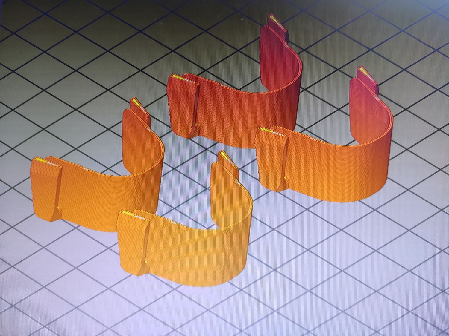

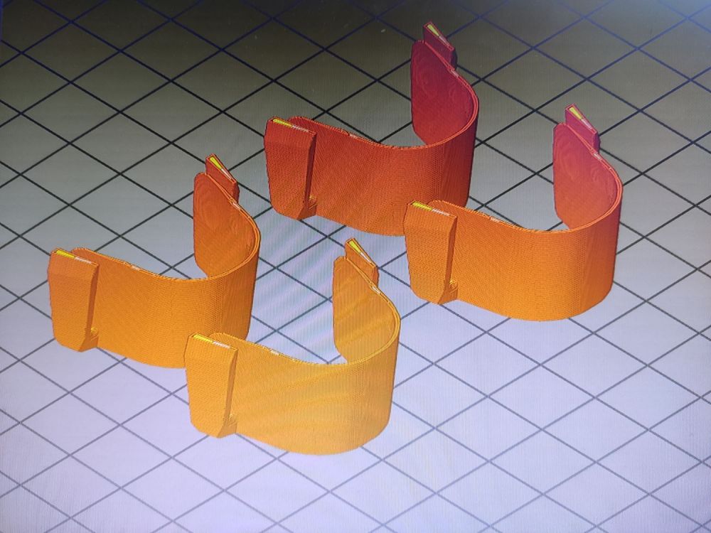

Dim33 Posté(e) Janvier 10, 2021 Partager Posté(e) Janvier 10, 2021 Le 29/12/2020 at 14:12, Yoann Musin a dit : Aujourd'hui, - modification du câblage de l'écran afin de pouvoir le débrancher sans ouvrir le capot, quelques câbles Dupond et impression d'une petite protection. Aurais-tu le fichier stl de cette protection ? Merci. Lien vers le commentaire Partager sur d’autres sites More sharing options...
Yoann Musin Posté(e) Janvier 11, 2021 Auteur Partager Posté(e) Janvier 11, 2021 Il y a 19 heures, Dim33 a dit : Aurais-tu le fichier stl de cette protection ? Merci. désolé, mais je l'ai pas gardé. Lien vers le commentaire Partager sur d’autres sites More sharing options...

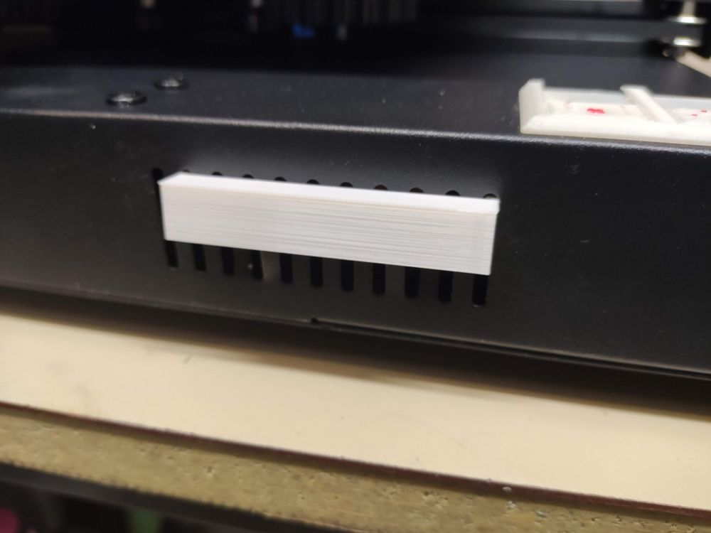

Dim33 Posté(e) Janvier 11, 2021 Partager Posté(e) Janvier 11, 2021 Il y a 5 heures, Yoann Musin a dit : désolé, mais je l'ai pas gardé. Merci qd même ..... je suis parti de celui-ci : https://docarti.fr/flasher-la-swx1-sans-louvrir/ (lien en bas de page) et je l'ai modifié pour qu'il s'adapte à la grille de ventilation gauche de la Genius. Si ça intéresse quelqu'un ... Cache cable ecran Genius.stl 1 Lien vers le commentaire Partager sur d’autres sites More sharing options...
Yoann Musin Posté(e) Janvier 12, 2021 Auteur Partager Posté(e) Janvier 12, 2021 Il y a 20 heures, Dim33 a dit : Merci qd même ..... je suis parti de celui-ci : https://docarti.fr/flasher-la-swx1-sans-louvrir/ (lien en bas de page) et je l'ai modifié pour qu'il s'adapte à la grille de ventilation gauche de la Genius. Si ça intéresse quelqu'un ... Cache cable ecran Genius.stl 3 Ko · 0 downloads Super, je vais le réimprimer, car il est tombé et j'ai marché dessus Lien vers le commentaire Partager sur d’autres sites More sharing options...
Dim33 Posté(e) Janvier 12, 2021 Partager Posté(e) Janvier 12, 2021 Celui-ci ne tombera pas tout seul, j'en ai imprimé 6 ou 7 avant de trouver les bonnes cotes pour qu'il tienne bien à la grille de ventilation. 1 Lien vers le commentaire Partager sur d’autres sites More sharing options...
