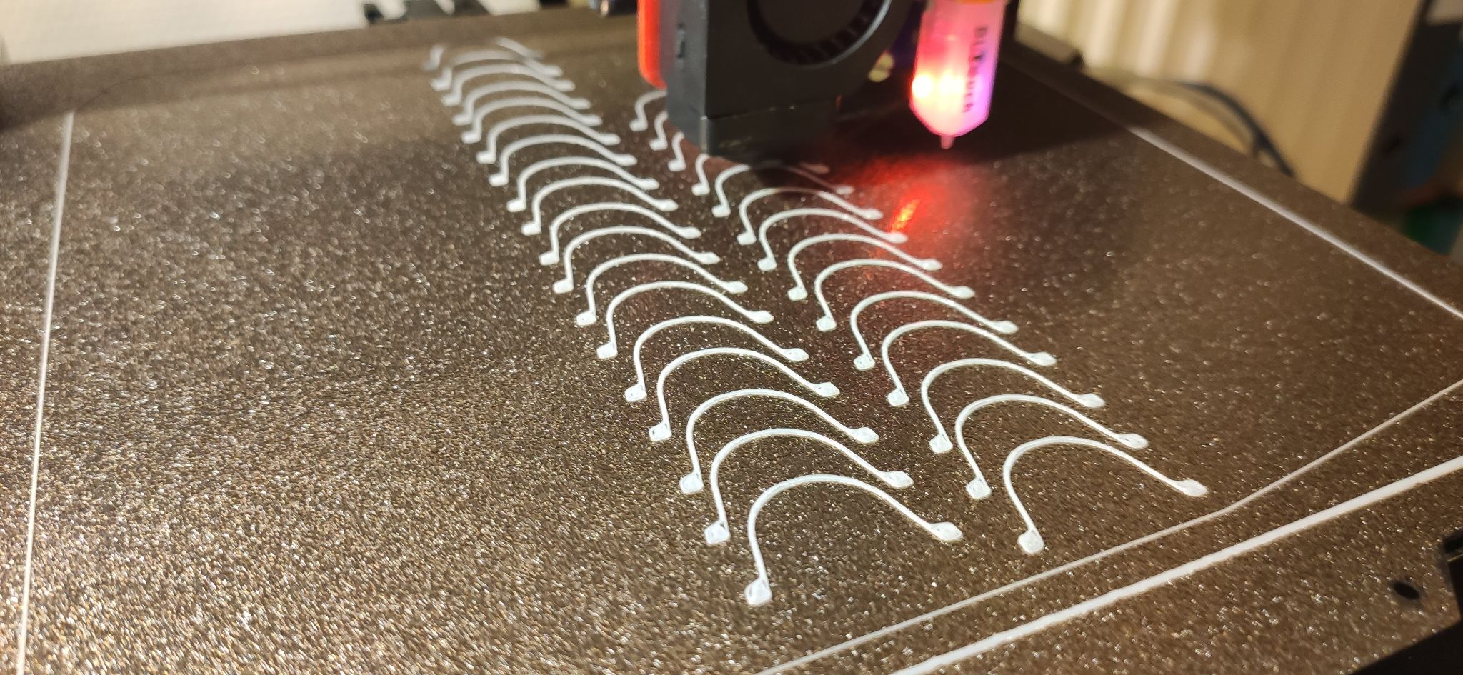

Yoann Musin Posté(e) Janvier 19, 2021 Auteur Partager Posté(e) Janvier 19, 2021 Test aujourd'hui d'un nouveau revêtement pour mon bed en pei texturé : https://fr.aliexpress.com/item/4000812914085.html?spm=a2g0s.9042311.0.0.48956c37tFqgPA Première impression, de pièces à base fines sans bordure, l'accroche à l'air d'enfer !!!! 1 Lien vers le commentaire Partager sur d’autres sites More sharing options...
MrMagounet Posté(e) Janvier 19, 2021 Partager Posté(e) Janvier 19, 2021 lol @Yoann Musin mort de rire encore une fois on a acheter la même chose Cette surface a Poudre PEI de chez Energetic 3D est topissime, l'accroche et génial par contre l'autre face en feuille PEI lisse est super niveau accroche mais finir par faire apparaitre quelques bulles. J'ai du coup reçu une feuille censé faire 1mm et pas 0.2mm que ici que j'ai reçu mais ce qui m'interpelle c'est que j'ai 0.5mm au pied a coulisse. Lien vers le commentaire Partager sur d’autres sites More sharing options...
Yoann Musin Posté(e) Janvier 19, 2021 Auteur Partager Posté(e) Janvier 19, 2021 il y a 51 minutes, MrMagounet a dit : lol @Yoann Musin mort de rire encore une fois on a acheter la même chose Cette surface a Poudre PEI de chez Energetic 3D est topissime, l'accroche et génial par contre l'autre face en feuille PEI lisse est super niveau accroche mais finir par faire apparaitre quelques bulles. J'ai du coup reçu une feuille censé faire 1mm et pas 0.2mm que ici que j'ai reçu mais ce qui m'interpelle c'est que j'ai 0.5mm au pied a coulisse. j'ai pas encore utiliser l'autre face, c'est la texturé qui m'intéressé surtout. J'ai déjà un pei lisse de chez two tree Lien vers le commentaire Partager sur d’autres sites More sharing options...
MrMagounet Posté(e) Janvier 19, 2021 Partager Posté(e) Janvier 19, 2021 J'ai aussi la surface PEI TwoTrees celle de Energetic adhère encore mieux mais comme la TwoTrees qui mini bulle d'air apparaisse a chaud. Tu verras Lien vers le commentaire Partager sur d’autres sites More sharing options...

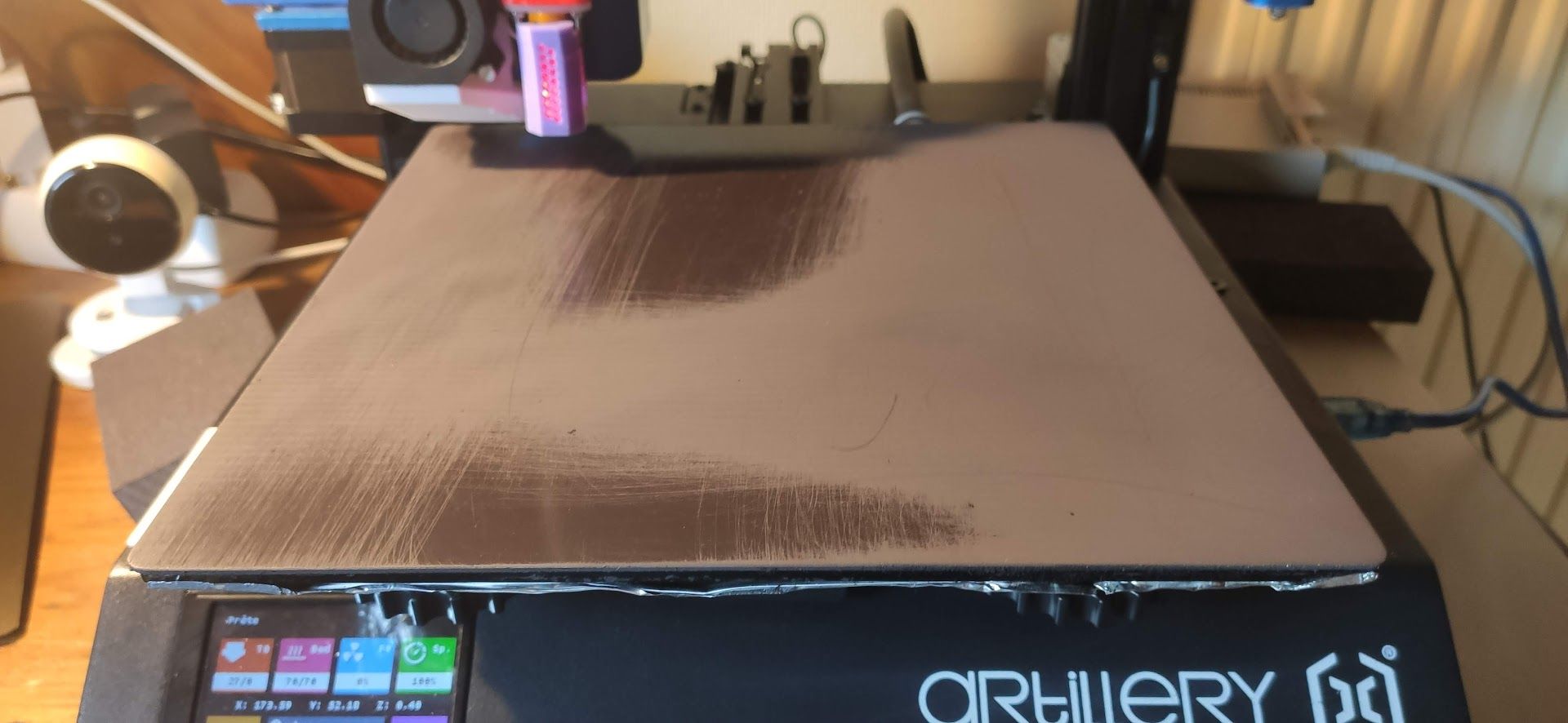

Yoann Musin Posté(e) Janvier 22, 2021 Auteur Partager Posté(e) Janvier 22, 2021 Repos aujourd'hui, donc j'ai travaillé un peu sur ma génius : - Installation du conduit de ventilation pour la buse : le modèle de Molise. - Rectification de mon plateau : j'ai poncé ma partie magnétique afin de rattraper une grosse partie de la déformation de mon bed. Lien vers le commentaire Partager sur d’autres sites More sharing options...
MrMagounet Posté(e) Janvier 22, 2021 Partager Posté(e) Janvier 22, 2021 Bien bien sa Yoann le relevé a l'air pas mal du tout . Pas bête l'idée de poncer la surface magnétique. Moi j'ai positionné le BlTouch et le support pour relever les Offset j'ai bien fait j'ai relever 1mm de moins en en X et -1mm de plus en Y par rapport au valeur donne par waggster pour sont support (il me semble plus résistant que celui du Gueroloco que j'avais d'abord imprimer), mon firmware est prêt donc dimanche j'install tout mon matériel sur la Genius. Le FanDuct imprimer en PLA ou PETG ? Lien vers le commentaire Partager sur d’autres sites More sharing options...
