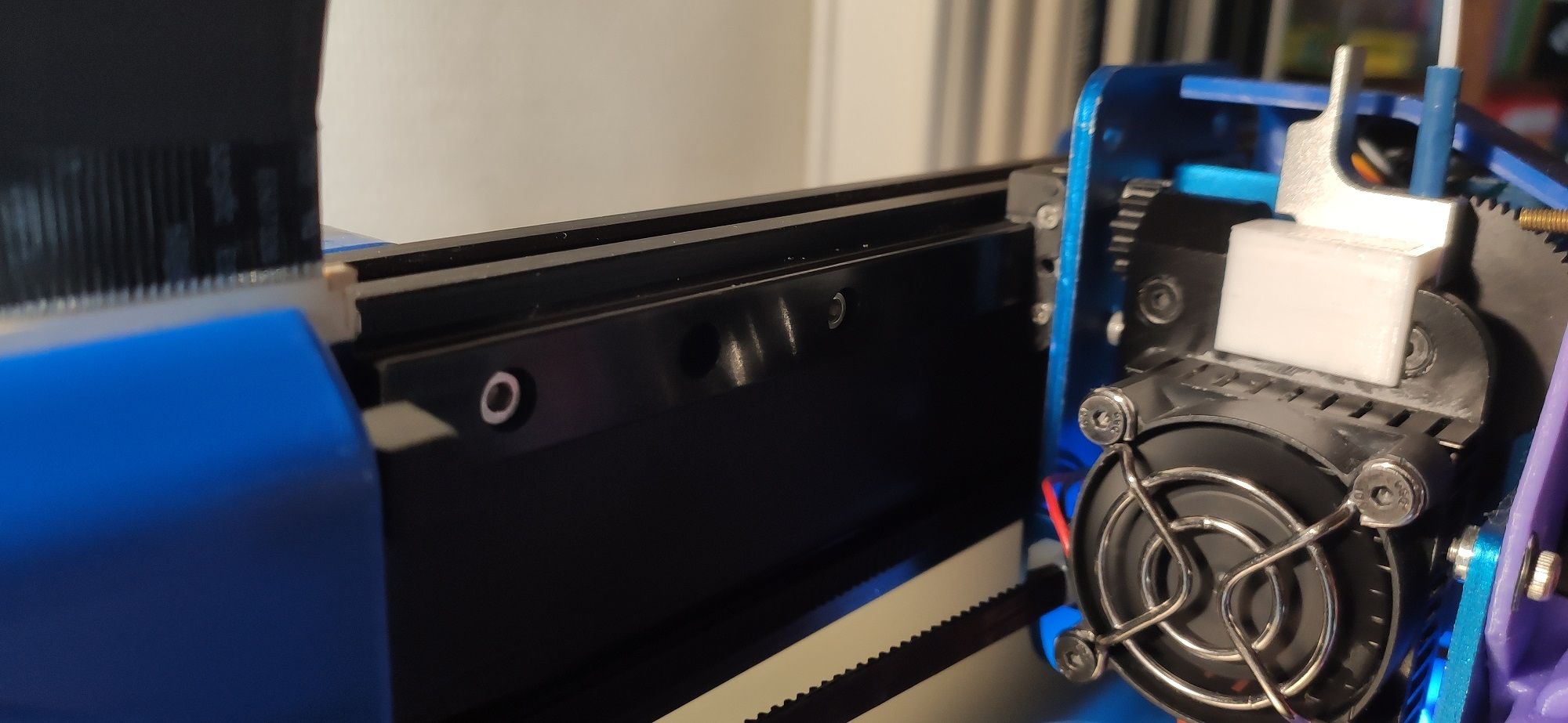

M1K3D0 Posté(e) Avril 19, 2021 Partager Posté(e) Avril 19, 2021 @Yoann Musintu veux dire un truc comme la photo ? Ça m'a tracassé au début mais ça gênait pas vraiment. Puis un jour j'ai mis une courroie Gates un tout petit peu plus longue comme sur le bed pour décaler la poulie un peu plus loin et ça a bien roulé comme ça jusqu'à ce que je change d'extrudeur. C'est vraiment en tout bout de course et comme on imprime pas jusqu'au bout du bed ça m'a posé 0 problème. Tu as l'air de t'en être bien sorti ! Bravo 1 Lien vers le commentaire Partager sur d’autres sites More sharing options...

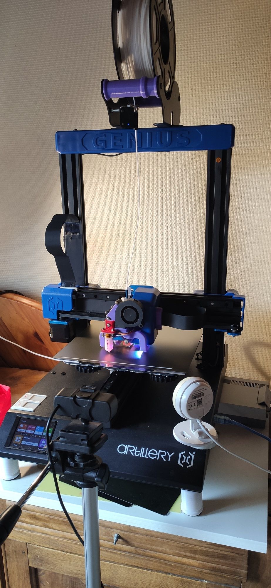

Yoann Musin Posté(e) Mai 6, 2021 Auteur Partager Posté(e) Mai 6, 2021 (modifié) Déjà 1 an que j’ai ma Génius, J’ai donc fait un petit point sur son état de modification actuel : - Buse en cuivre plaqué Trianglelab : https://fr.aliexpress.com/item/4000002246568.html?spm=a2g0s.9042311.0.0.27426c37JvzuiW - Bras d’extrudeur en métal : https://fr.aliexpress.com/item/4000761622366.html?spm=a2g0s.9042311.0.0.27426c37JvzuiW - Roue d’extrudeur en en acier inoxydable Trianglelab : https://fr.aliexpress.com/item/32805823457.html?spm=a2g0s.9042311.0.0.27426c37JvzuiW - Bi-Metal Heartbreak Trianglelab : https://fr.aliexpress.com/item/1005001927523189.html?spm=a2g0o.productlist.0.0.44be7c0etOaSdm&algo_pvid=a9b50530-8686-46a4-b128-a94befb1381b&algo_expid=a9b50530-8686-46a4-b128-a94befb1381b-0&btsid=2100bdd516203035581495762efab4&ws_ab_test=searchweb0_0,searchweb201602_,searchweb201603_ - Bloc thermique volcanique plaqué de cuivre Trianglelab : https://fr.aliexpress.com/item/4000012110390.html?spm=a2g0s.9042311.0.0.27426c37rKYiex - Ventilateur 5015 Trianglelab : https://fr.aliexpress.com/item/4000011565156.html?spm=a2g0s.9042311.0.0.27426c37YczbMK - Conduit de ventilation de buse : https://www.thingiverse.com/thing:4741530 - Bltouch : https://www.3djake.fr/antclabs/capteur-de-nivellement-bltouch - bed magnétique avec PEI:TWO TREES https://fr.aliexpress.com/item/4000849826011.html?spm=a2g0s.9042311.0.0.6b756c37ra9TrM - coupleurs moteurs/ axes Z : https://fr.aliexpress.com/item/4000767728395.html?spm=a2g0s.9042311.0.0.2b2b6c37KwqGIE - Bed Aluminium de chez abs-3d : https://www.abs-3d.de/druckbetten/druckbetten-nicht-magnetisch/artillery/626/artillery-genius-aluminium-druckbett?number=ABS-Genuis-Set2&c=128 - Passage en rails linéaires sur le X et Y - Firmware Molise : https://github.com/Dtcreation - Utilisation d’un Raspberry avec octoprint pour lancer mes impressions à partir du pc et gestion de la caméra pour la surveillance. - Et quelques pièces remplacer car endommagés par les mêmes : les 2 nappes, les 2 pcb de nappes Merci à toutes les personnes qui m'ont conseillé et aidé sur les différentes étapes de l'update de mon imprimante Modifié (le) Mai 6, 2021 par Yoann Musin 2 Lien vers le commentaire Partager sur d’autres sites More sharing options...

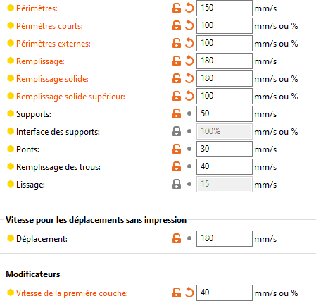

Yoann Musin Posté(e) Mai 9, 2021 Auteur Partager Posté(e) Mai 9, 2021 je suis entrain de faire un test d'un benchy à 75% de sa taille avec des vitesses plus élevés que d'habitude. Voir capture Lien vers le commentaire Partager sur d’autres sites More sharing options...
