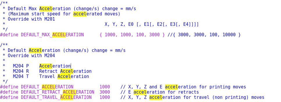

Loak Posté(e) Mars 30, 2020 Partager Posté(e) Mars 30, 2020 (modifié) Bonjour à tous, Je tester en ce moment, avec assez de plaisir, le dernier Prusa Sicer. J'ai cependant une question. Je suis sous Marlin 1.1.9 (LK4 pro) et dans la page "Limitations de la machine" j'ai une doute sur quoi mettre dans les cases "Accélérations" concernant E. Quelle est la différence entre "Accélération Maximum E" / "Accélération maximum lors de l'extrusion" ? Pour la rétractation, je pense que j'ai bon. J'ai ça dans Marlin : Si quelqu'un a un conseil, je suis preneur. Modifié (le) Mars 30, 2020 par Loak Lien vers le commentaire Partager sur d’autres sites More sharing options...
