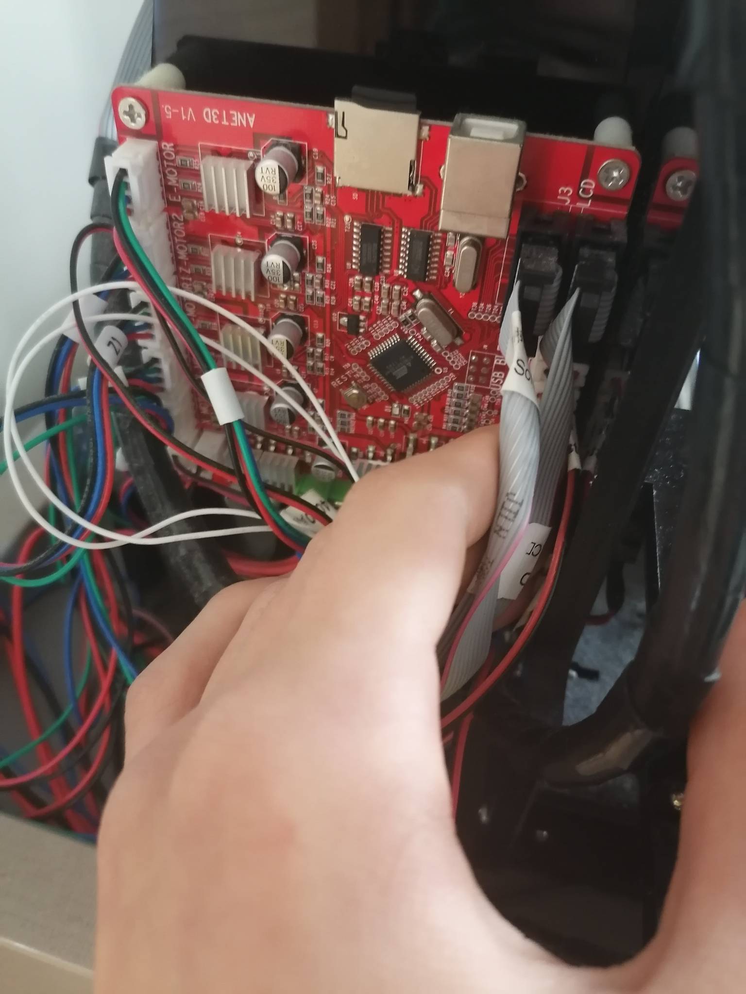

Serticop Posté(e) Mars 31, 2020 Partager Posté(e) Mars 31, 2020 Bonjour à tous! J'ai acheté une Anet A6 il y a de ça un an environ et j'ai eu un soucis "assez récurrent" qui m'empêche de réaliser des impressions convenables. En fait, sur l'A6 il y a une pièce en plastique censée "protéger" la carte mère, un jour lors d'une impression la température s'est subitement mise à baisser de façon exponentielle (de 200°C à 140°C en l'espace de même pas 30s), au début tout allait bien, la buse chauffait normalement, l'impression se déroulait sans encombres sauf que ce phénomène est apparu après quelques minutes. En voulant inspecter la carte mère, j'ai donc retiré cette pièce et POUF les problèmes ont disparu miraculeusement, pourtant, la pièce ne coinçait aucun câble (il se peut qu'elle en poussait quelques uns mais à mon avis, si le problème venait de là, la buse ne chaufferait jamais jusqu'à 200°C au départ si?)Après quelques semaines le même soucis réapparaît sauf que cette fois ci, la pièce protectrice n'est pas mise en place... Donc je décide de laisser le temps passer et je constate qu'assez rarement la température augmente de nouveau pendant quelques secondes puis se met à baisser... Le fait est que ce n'est pas un problème lié au gcode de départ ni aux fichiers que j'essaye d'imprimer en effet, dans 9 cas sur 10, il me suffit de pousser un peu les câbles (comme montré sur la photo) pendant quelques secondes pour que la température recommence à augmenter et ce, momentanément... Donc si je résume, je lance une impression, la température augmente sans problèmes (200°C sur la buse et 60°C sur le lit) mais après quelques minutes, la température baisse rapidement sur la buse. À votre avis d'où vient le problème? Merci d'avance? Lien vers le commentaire Partager sur d’autres sites More sharing options...
Maeke Posté(e) Mars 31, 2020 Partager Posté(e) Mars 31, 2020 si la température remonte quand tu pousses les câbles tu as un faux contact, donc démontes la carte et inspectes les connecteurs et leurs soudures. Lien vers le commentaire Partager sur d’autres sites More sharing options...
Serticop Posté(e) Mars 31, 2020 Auteur Partager Posté(e) Mars 31, 2020 OK ! Je m'y colle demain, au niveau des soudures je dois m'attendre à quoi ? Lien vers le commentaire Partager sur d’autres sites More sharing options...
Maeke Posté(e) Mars 31, 2020 Partager Posté(e) Mars 31, 2020 à tout et n'importe quoi, c'est du chinois bas de gamme. Lien vers le commentaire Partager sur d’autres sites More sharing options...
Serticop Posté(e) Avril 1, 2020 Auteur Partager Posté(e) Avril 1, 2020 Ok j'ai identifié le problème mais je n'ai pu le régler que momentanément (en scotchant) le câble. Comme vous pouvez le constater dans la vidéo, le câble ne tient pas bien. Comment pourrais-je régler définitivement le problème? VID_20200401_144145.mp4 Lien vers le commentaire Partager sur d’autres sites More sharing options...
Maeke Posté(e) Avril 1, 2020 Partager Posté(e) Avril 1, 2020 le fait qu'il bouge comme ça, ça va encore, ce qu'il faut savoir c'est est-ce qu'il sort du connecteur Lien vers le commentaire Partager sur d’autres sites More sharing options...
Serticop Posté(e) Avril 1, 2020 Auteur Partager Posté(e) Avril 1, 2020 Certainement, je suppose que lorsque la buse se déplace, elle tire légèrement sur les câbles (je le sentais lorsque je les poussais) créant un problème de contact et c'est ce qui cause cette baisse de température... Toutefois je pense qu'il faudrait enlever la tête du câble et la remplacer (pourquoi pas en imprimer une autre), qu'en pensez-vous? Ou bien y'aurait-il autre chose à faire pour garder la même tête? Lien vers le commentaire Partager sur d’autres sites More sharing options...
Maeke Posté(e) Avril 1, 2020 Partager Posté(e) Avril 1, 2020 et qu'en est-il des soudures sur la carte? Lien vers le commentaire Partager sur d’autres sites More sharing options...
Serticop Posté(e) Avril 1, 2020 Auteur Partager Posté(e) Avril 1, 2020 Elles sont sans défaut, du moins visuellement, de plus après avoir scotché le câble pour qu'il ne bouge plus le problème à disparu donc il faut vraiment que je trouve une solution définitive à la chose (parce que le scotch c'est bien beau mais après quelques temps ça tient moins bien...) Lien vers le commentaire Partager sur d’autres sites More sharing options...
Maeke Posté(e) Avril 1, 2020 Partager Posté(e) Avril 1, 2020 suffit de changer, , je te dirais bien de commander une nouvelle thermistance, mais les connecteurs anet sont non standards. Lien vers le commentaire Partager sur d’autres sites More sharing options...
