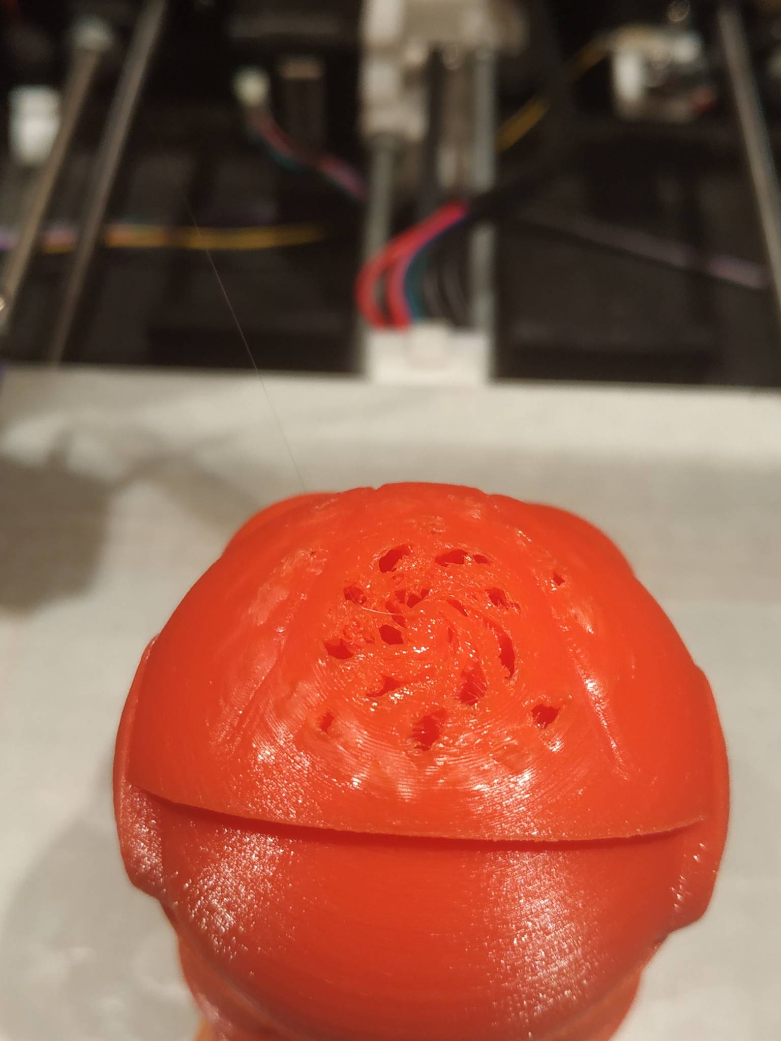

palouf34 Posté(e) Mars 31, 2020 Partager Posté(e) Mars 31, 2020 Bonsoir, j'ai un gros probléme ente la chaise et le clavier j'ai enfin réussi a me remettre a imprimé de grosse piéce et donc remis mon cerveau presque en place mais voila j'ai encore une merde lors de la fin des piéce la surfacec suppérieur n'est jamais remplis completement. la pour exemple c'est une surface arrondie mais cela le fais meme sur les surfaces plane. pour infos découpage fait avec PrusaSlicer-2.2.0+linux impression à 50mm/s ( problème identique que j'aille de 30mm/s jusqu'a100mm/s) premier couche à 0.1 et les suivante à 0.2 température du buse 215 PLA eryone donné entre 200 et 230 température bed 60 Dis docteur ou c'est que je merdois ??? d’après vous ... merci pour vos précieux conseil. Lien vers le commentaire Partager sur d’autres sites More sharing options...
juanpa Posté(e) Avril 1, 2020 Partager Posté(e) Avril 1, 2020 (modifié) Salut ! Pourcentage de remplissage ? Nombre de couches supérieurs (couches solide) ? Sans doute augmenter ce paramètres couches solide, mettre mini 5 Modifié (le) Avril 1, 2020 par juanpa Lien vers le commentaire Partager sur d’autres sites More sharing options...
billedeclown01 Posté(e) Avril 2, 2020 Partager Posté(e) Avril 2, 2020 salut, essaye d'imprimer à 205 peut-être que ton plastique est trop fluide. Lien vers le commentaire Partager sur d’autres sites More sharing options...
biquet Posté(e) Avril 5, 2020 Partager Posté(e) Avril 5, 2020 D'accord avec Juanpa, j'ai eu ce problème j'ai augmenté le nombre de couche sup à 6 et tout est devenu OK Lien vers le commentaire Partager sur d’autres sites More sharing options...
