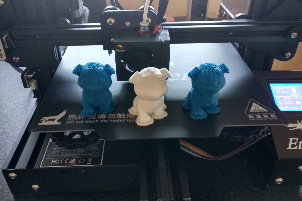

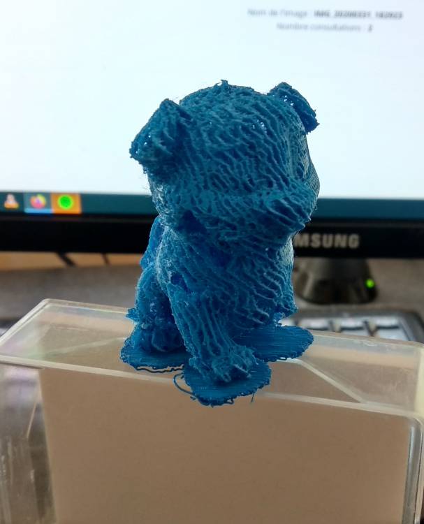

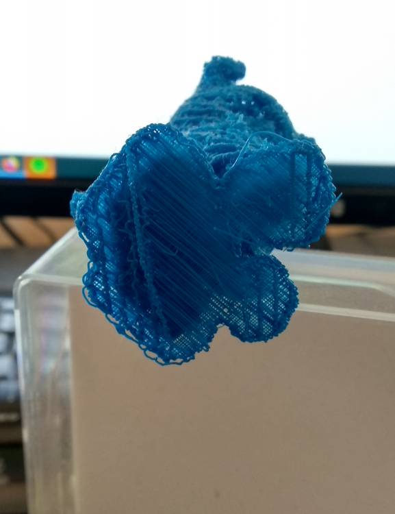

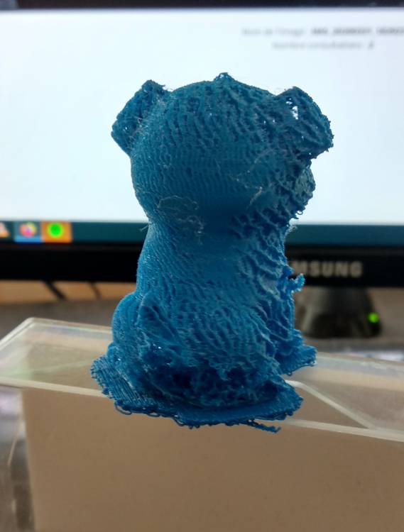

Gouermel Posté(e) Avril 1, 2020 Partager Posté(e) Avril 1, 2020 Bonjour, Je vous présente mon problème : Au début, impression sans aucun soucis avec les petits fichiers fournis sur la micro SD, et la bobine fournie avec l'imprimante. ensuite l'impression était de mauvaise qualité, j'ai changé la bobine et relancer des impressions, j'ai le même résultat, une impression en pointillé... Quand je prend en main le petit chien bleu, je peux l'écraser très facilement dans ma main, le blanc est solide ! j'ai suivi cette vidéo pour essayer de corriger des défauts de montage Et maintenant je suis coincé, l'impression est toujours aussi mauvaise Si vous pouviez me donner des pistes que je puisse m'en sortir Je vous remercie Lien vers le commentaire Partager sur d’autres sites More sharing options...

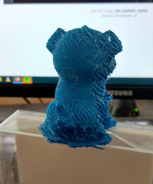

pafpaf Posté(e) Avril 1, 2020 Partager Posté(e) Avril 1, 2020 (modifié) salut il y a deux problèmes 1 ces ton nouveau fil qui est de mauvaise qualité 2 ton extrudeur a une température trop basse d'où l'effet paille de la pièce Modifié (le) Avril 1, 2020 par pafpaf 1 Lien vers le commentaire Partager sur d’autres sites More sharing options...
Bosco2509 Posté(e) Avril 1, 2020 Partager Posté(e) Avril 1, 2020 Il faut nous en dire un peu plus je dirais... et nous en montrer un peu plus... Les causes du problème sont nombreuses : - Filament de mauvaise qualité. - Extrudeur qui broute ou claque. - Mauvais paramètres d'impression. - Sous-extrusion ou début de bouchage - Fuite sur la tête d'impression Pour ne citer que ces principaux... Lien vers le commentaire Partager sur d’autres sites More sharing options...

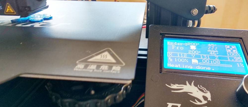

Gouermel Posté(e) Avril 1, 2020 Auteur Partager Posté(e) Avril 1, 2020 (modifié) Pour PafPaf, je te remercie pour ta réponse ! Pour la qualité du fil, je ne le pense pas, j'avais déjà ce problème avec l'autre bobine J'ai augmenté la température je suis passé de 185° à 200° Modifié (le) Avril 1, 2020 par Gouermel Lien vers le commentaire Partager sur d’autres sites More sharing options...

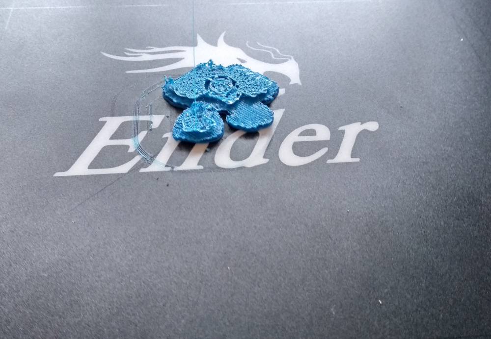

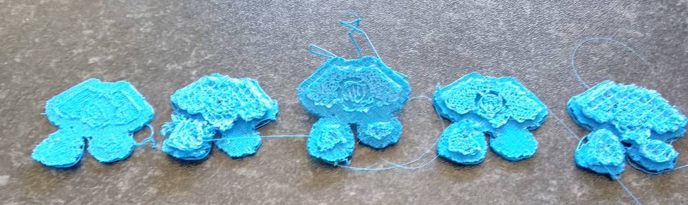

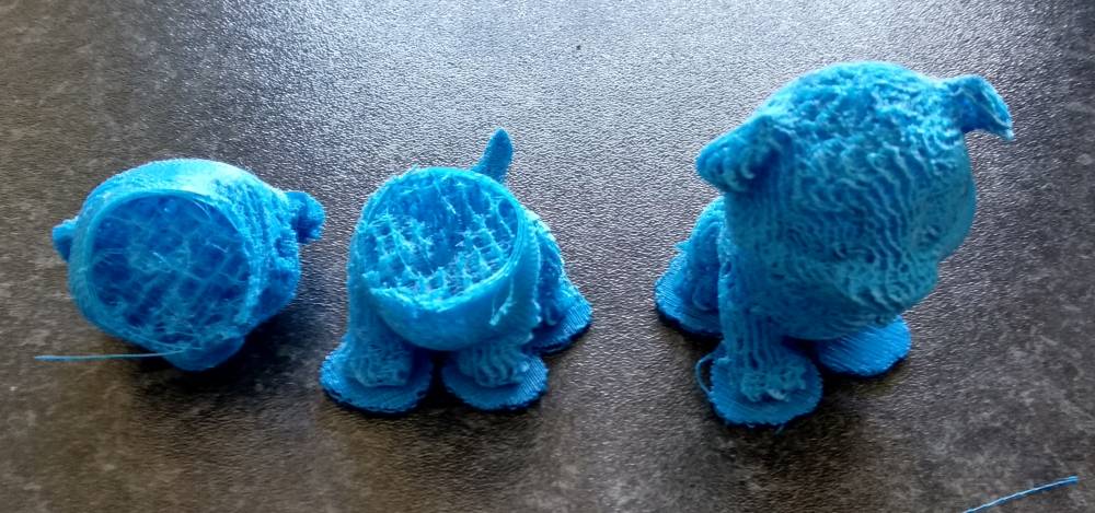

Gouermel Posté(e) Avril 1, 2020 Auteur Partager Posté(e) Avril 1, 2020 Pour Bosco2509, merci pour ta réponse le petit chien est friable... et voici les essais d'impression, en mettant la buse le plus prêt du plateau et je passe une feuille de papier pour mettre tout cela à niveau Lien vers le commentaire Partager sur d’autres sites More sharing options...
fran6p Posté(e) Avril 1, 2020 Partager Posté(e) Avril 1, 2020 @Gouermel Bonjour, Ton problème de sous-extrusion est classique. @Titi78 dans la section Creality a décrit la procédure à réaliser (en suivant toutes les étapes sans en omettre aucune) ici : PS: N'oublie pas d'ajouter le modèle de ton imprimante dans ton profil. Cela facilite la tâche des contributeurs souhaitant apporter une aide En haut à droite de la page, tu accèdes à ton profil en cliquant sur ton pseudo: Tu choisis la ligne "profil", puis l'option "Modifier le profil": Tu effectues toutes les modifications que tu veux mais surtout la ligne "Imprimantes" que tu complètes: Et tu n'oublies pas de valider en cliquant sur "Enregistrer": Dernière chose: Pour citer / notifier un utilisateur dans ta réponse: tapes l'arobase (@) puis commence à saisir son pseudo, au fur et à mesure de ta frappe tu pourras cliquer sur son pseudo (par exemple: @Gouermel, si tout c'est bien passé, le pseudo apparait sur fond bleu foncé). Il reçoit alors une notification et peut y répondre (ou pas ). 1 Lien vers le commentaire Partager sur d’autres sites More sharing options...
pafpaf Posté(e) Avril 1, 2020 Partager Posté(e) Avril 1, 2020 Comme les copains te l'on précisé tu a dû mettre ta température bien trop basse Lien vers le commentaire Partager sur d’autres sites More sharing options...

Gouermel Posté(e) Avril 2, 2020 Auteur Partager Posté(e) Avril 2, 2020 @pafpaf mais je suis à 200°C et avant 185° C Donc la faible température aurait pu boucher la buse ? Lien vers le commentaire Partager sur d’autres sites More sharing options...
Gouermel Posté(e) Avril 2, 2020 Auteur Partager Posté(e) Avril 2, 2020 @fran6p Merci pour tous ces renseignements, et oui j'avoue je n'ai pas cherché sur le forum Je pensais que c'était dû à mon manque d'expérience sur cette machine Lien vers le commentaire Partager sur d’autres sites More sharing options...
pafpaf Posté(e) Avril 2, 2020 Partager Posté(e) Avril 2, 2020 Une faible température rend le pla pâteux et pas assez fluide d'où un grand risque de bouchage Lien vers le commentaire Partager sur d’autres sites More sharing options...
