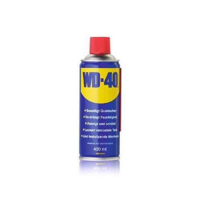

dusters Posté(e) Avril 16, 2016 Partager Posté(e) Avril 16, 2016 Quand on parle de W40, c'est le bon vieux WD40 qui sert à tout ? Merci Lien vers le commentaire Partager sur d’autres sites More sharing options...
biostrike Posté(e) Avril 16, 2016 Partager Posté(e) Avril 16, 2016 oui tout a fait ;-) Lien vers le commentaire Partager sur d’autres sites More sharing options...
Phoenix Posté(e) Avril 18, 2016 Partager Posté(e) Avril 18, 2016 Il existe aussi de la graisse blanche au lithium fabriquée par WD40. Pour huiler les axe X,Y et Z je préfère utiliser l'huile WD40 non pas sous forme de spray mais liquide :ce qui permet de déposer qq gouttes sur les axes sans en mettre partout! Lien vers le commentaire Partager sur d’autres sites More sharing options...
biostrike Posté(e) Avril 18, 2016 Partager Posté(e) Avril 18, 2016 Le W40 je le recommande juste pour le montage. Après pour l'entretient des arbres de guidage, une "huile fine 3 en 1" ou "huile au PTFE" c'est très bien. On en trouve partout. Pas de graisse sur les arbres Pour la vis trapézoïdale, de la graisse blanche au lithium c'est parfait. Mais, à chaque renouvellement, il est préférable de la nettoyer au W40, puis mettre la graisse. Lien vers le commentaire Partager sur d’autres sites More sharing options...
