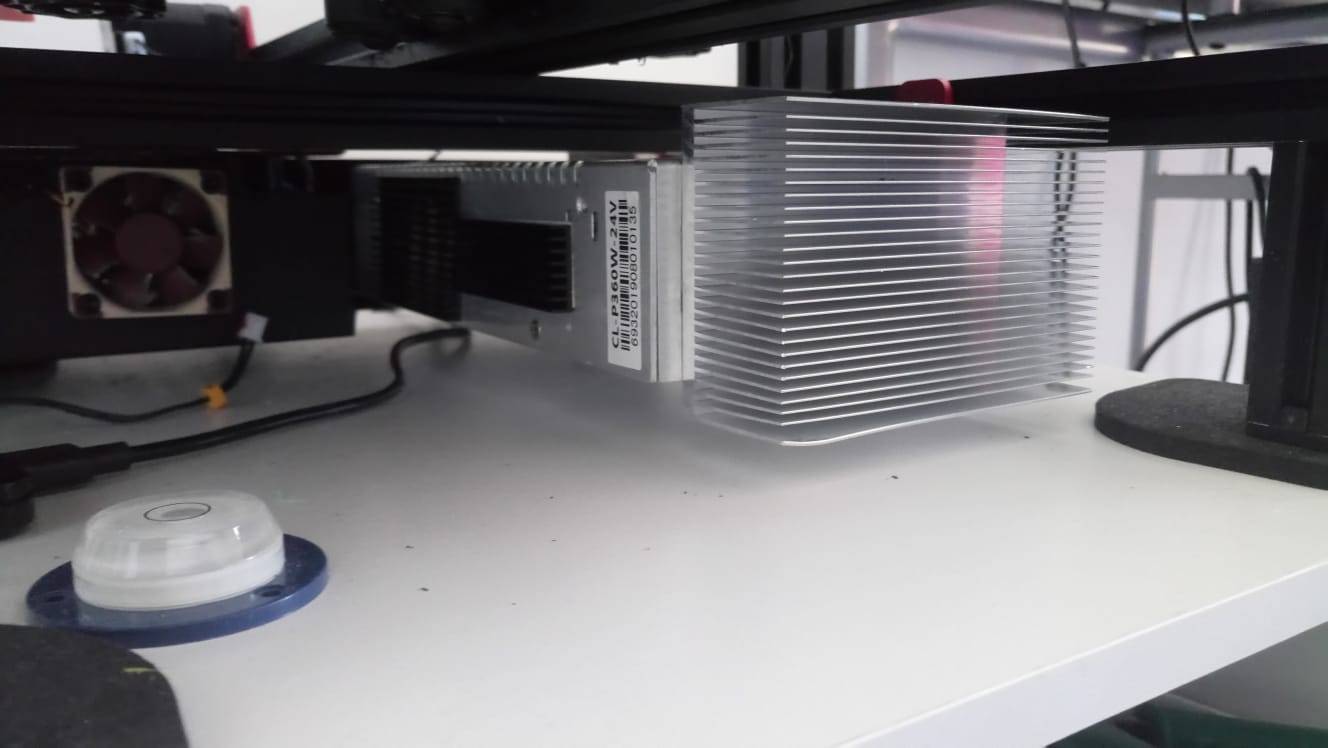

J'ai pris celui ci : Dissipateur . Attention, en supprimant la ventilation de l'alimentation, vous réduisez significativement son bruit MAIS au détriment de la longévité de l'alim et les risques d’incendie ! Je vous dis ça histoire de me dégager de toutes responsabilités en cas de problème hein ^^
Dans l'alimentation, une fois ouverte, vous allez constater des composants contre les parois. Ces composants chauffent et le dissipateur permet une surface de refroidissement bien plus grande. Il faut donc mettre le dissipateur contre les parois. J'ai ajouté des petits radiateurs (en noir sur la photo) et le gros (en gris).
Mon montage fonctionne très bien mais cela n'engage que moi.

@Lenacus merci pour ta réponse et tes photos en fait je pensais plus côté carte mère j'ai pris un Sunon 24v ( données 27dB) et ça fait toujours un bruit d'enfer mon alim est silencieux à côté. Remplacer le mosfet et virer carrément le ventilateur comme sur une u 30.
Lien vers le commentaire
Partager sur d’autres sites
Il y a 2 heures, Thyamate a dit :
J'ai fait la même erreur chose que toi; les Sunon sont bons sur le papier, ils ont un bons débits mais niveau bruit c'est la cata. Rien ne vaut les noctua !
Après, je le redis, les noctua c'est du 12V donc faut ajouter par une résistance ou un réducteur de tension de votre choix et, évidemment, ça brasse moins d'air donc risques supplémentaires pour l'imprimante (durée de vie moindre et risque d'incendie accru). Perso j'imprime qu'en PLA, je ne fais chauffer le bed qu'à la 1ère couche à 40° puis je le désactive. Ce qui fait que l'alim et la CM tire moins de jus donc ça chauffe moins. Tout le paradoxe est là; faut que ça chauffe mais que ça refroidisse en même temps 🤣
Je dois totaliser près de 200H d'impression avec ce montage et je n'ai rencontré aucun soucis.
