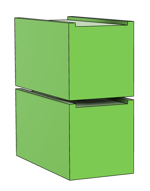

Gagner du temps : Je suis preneur d'un solution qui me permettrait d'imprimer plusieurs pièces les uns sur les autres pour ne pas à avoir à relancer une impression toutes les heures et demi.
Est ce qu'on peut empiler les pièces et si c'est possible quel doit être la distance pour que les pièces ne se colle pas les unes au autres.

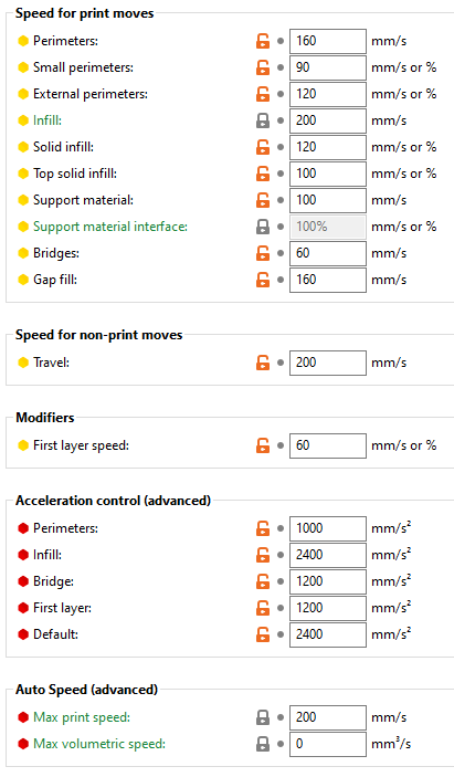

Salut,
Joli post @Wruth, il y a beaucoup d'informations.
Comme tu l'as précisé, la limite sera le débit admissible par la hotend. Les valeurs "standard" de ce débit sont : 15mm³/s pour du PLA, 11mm³/s pour l'ABS, et seulement 8mm³/s pour le PETG. Si on cherche à maximiser le rendement, il n'y a pas de secret, il faut bien connaître sa machine. Perso je suis réglé pour rester à la limite juste en dessous du max pour les périmètres, afin d'éviter une sous-extrusion là où la machine se déplace le plus rapidement (on pompe un max dans l'inertie de la hotend), et au max pour les infill où avec l'accélération et les courts déplacements la buse à le temps de remonter en température.
Si vous avez une chaussette silicone pour votre hotend, mettez la, elle permet de gratter de précieux mm³/s.
Du coup cette limite conditionne tout le reste. Sur mes Prusa (E3DV6 buse 0.4mm), je ne gagne plus de temps à passer au dessus de 0.25mm de hauteur de couche, avec les largeurs par défaut. Le seul intérêt qu'il pourrait y avoir, ça serait réduire la vitesse de la machine (mais pas le temps d'impression), afin de la préserver, mais on risque une perte de cohésion des couches (le filament sort plus froid à ces vitesses et ne colle pas bien). Idem pour des buses plus larges, si la hotend ne suit pas, ça sert à rien de vous embêter à changer de buse. Une buse de 0.4mm prend parfaitement des largeurs de parois de 1mm.
En parlant de vitesses, voici mes réglages :
Avec ces réglages, mes Prusa tournent vite, mais ne souffrent pas. Je sors maintenant une (deux car deux prusa) pile de 10 soit 450grammes en 16h07 ou 1h36 par visière. Les réglages ultra-optimisés de prusa permettent de descendre à 1h20, mais avec du PETG uniquement (plus fluide à haute vitesse) où justement ils ont élargis les périmètres pour en faire un de moins, entre autres réglages.

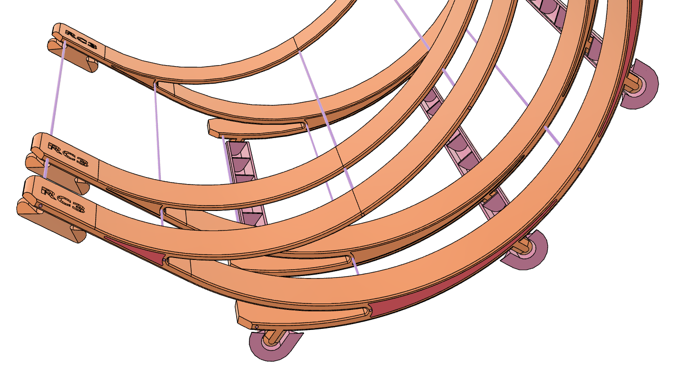

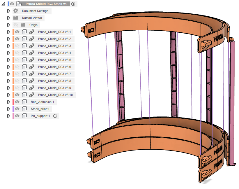

Concernant le Stacking, il faut évidemment optimiser le modèle pour qu'il puisse être empilé. Je vais essayer d'être clair en partant de cette illustration :
Sur ce dessin on voit plusieurs éléments, les pièces en elle-même évidemment, mais aussi :
  • Les supports des tétons
  • Les piliers, ou points d'ancrages, très importants j'y reviendrai

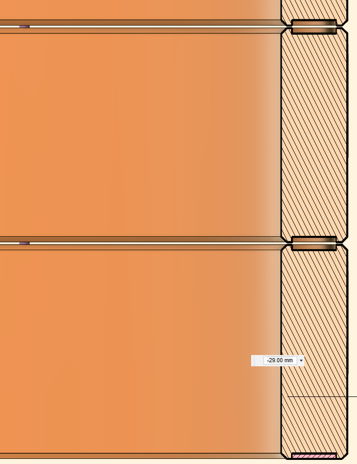

  • L'amélioration de l'adhésion au heatbed, petite explication. Les modèles sont optimisés pour être empilé, aucun aplat sur le dessus et le dessous, uniquement des périmètres pour avoir le moins de contact possible. Sauf pour le premier qui est sur le heatbed qui va balader 450g à la fin de la tour, donc on ajoute les aplats, en gros on comble les vides, voir image ci-dessous (c'est pas hyper visible, donc j'ai collé une vue section aussi, on voit les zones de contact entre pièces, et le vide comblé sur la première couche)
image.thumb.png.48fa16723a69b5ff814710aa68448d2a.pngimage.thumb.png.923319dd0f5b3823f87bca73da98ac31.png
Pour les interfaces entre les pièces, comme j'utilise des couches de 0.25mm, j'ai laissé un vide de 0.25mm, mais j'utilise des points d'ancrage aux endroits stratégiques :
  • Les extrémités
  • Les changements de direction (épingles à cheveux)
  • Les grands arcs
Ces points de contact sont des colonnes de 1mm de diamètre qui traversent toute la pile. A la fin, pour le dégrappage, c'est un peu comme décrocher les pièces de kinder surprise (du temps où il fallait encore monter soit-même les jouets). Il suffit de mettre le pouce d'un côté, l'index sur le voisin de l'autre côté, et de presser, pour provoquer un cisaillement. Les colonnes cassent sans effort. Une fois les 3-4 premiers points cassés, il suffit de tirer entre les deux pièces pour finir le travail.
A noter que cette méthode va forcément nécessiter un passage de post traitement pour enlever les quelques périmètres du dessous des pièces empilés, comme pour un raft (forcément ils étaient dans le vide). C'est assez rapide à faire.

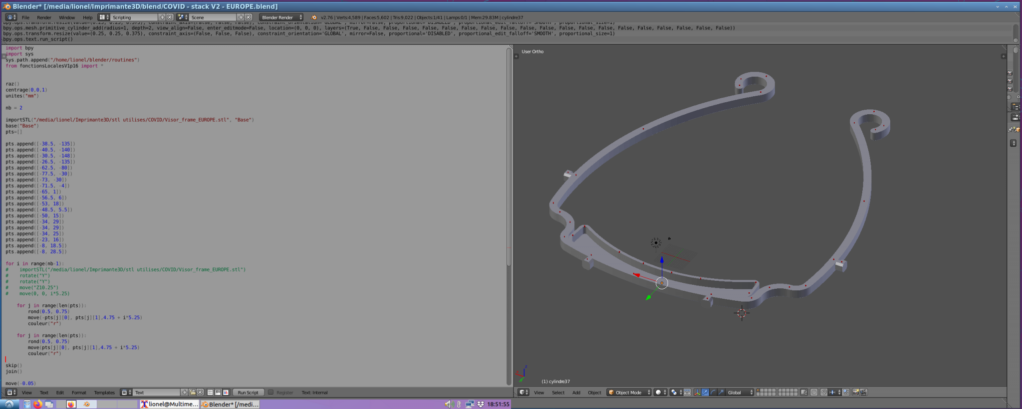

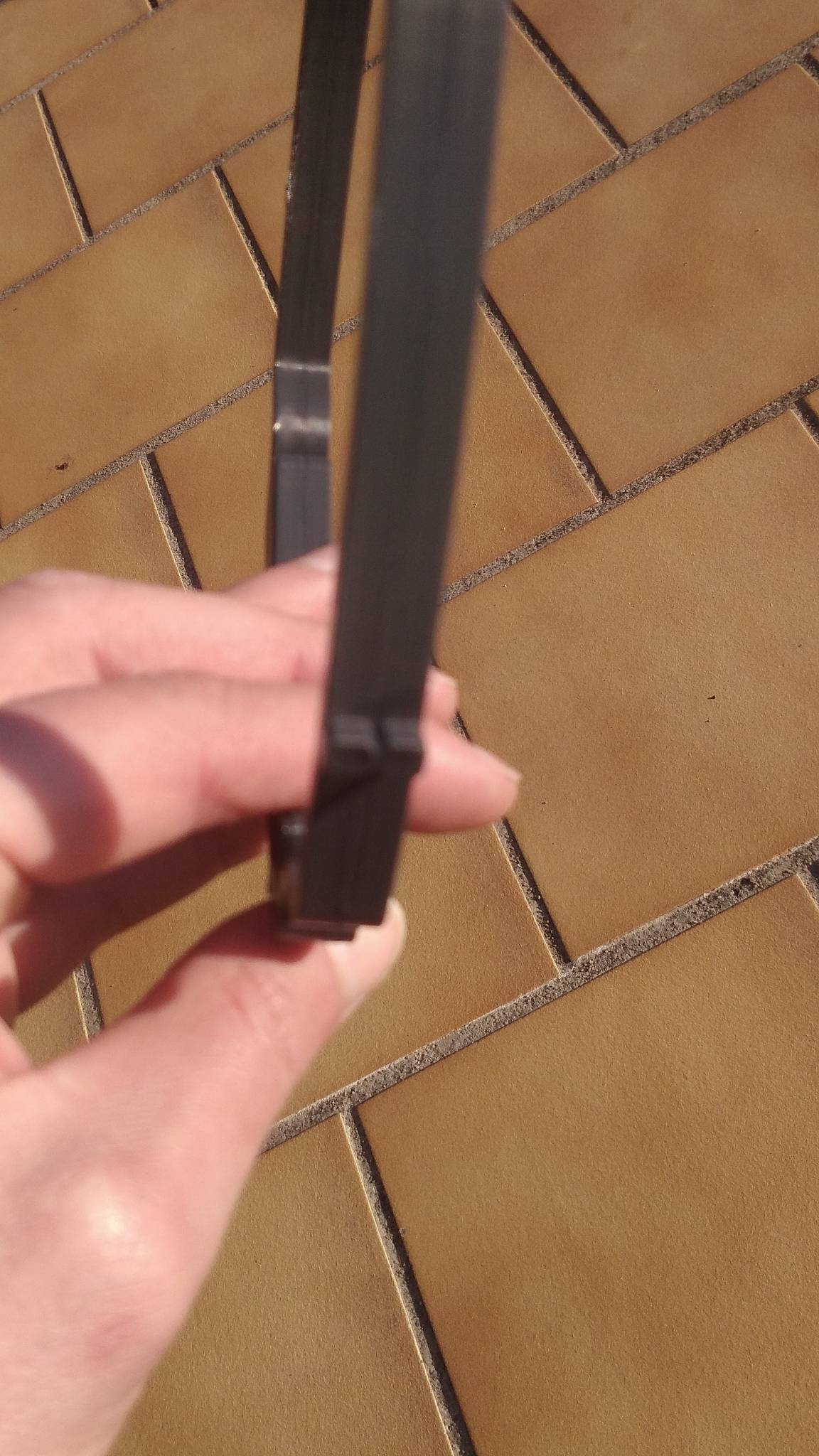

Hello,
@Kachidoki,j'ai tenté ta technique d’empilement, mais ça ne fonctionne pas bien chez moi.
Pour reprendre ton analogie, c'est comme laisser des granola (recouvert de chocolat) dans leur boite, au soleil, durant 4 heures.
J'ai tenté de les séparer, mais le scalpel ne rentre pas entre les 2 pièces.
J'ai placé mes points (en rouge) aux endroits à priori stratégiques.
J'ai laissé 0.25 entre 2 pièces.2020-04-06-185155_2560x1024_scrot.thumb.png.4ec194de2c5448830749e2f6809a138b.png
As tu des conseils à me donner ?
