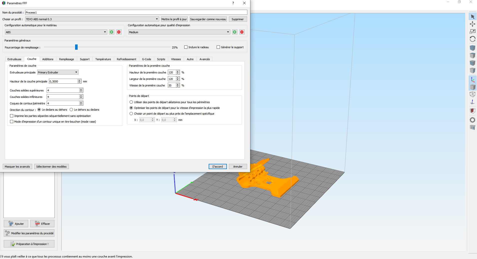

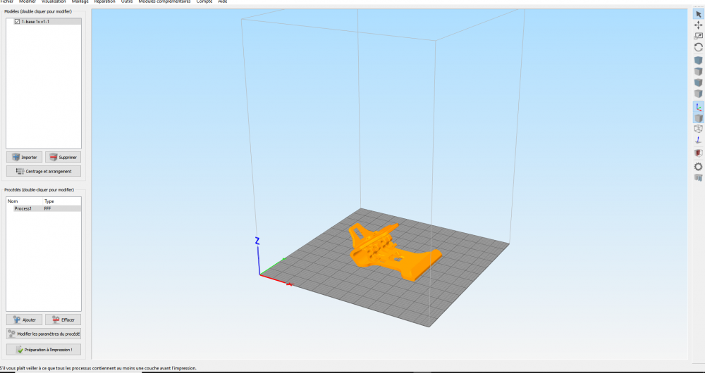

dgedge52 Posté(e) Avril 3, 2020 Auteur Partager Posté(e) Avril 3, 2020 bonjour et merci pour votre attention, ce message est indiqué quand je choisi un process existant dans la liste déroulante en haut pour me sortir de là je suis obligé de choisir un process autre que celui dont j'ai besoin, exemple : j'ai crée un process pour l'ABS sous le nom "ABS_medium_0,3 " pour un objet si je le choisi pour un autre objet ce message est affiché lors de la demande impression. Voilà si vous avez une solution pour résoudre mon problème je suis preneur peut être que je fait une mauvaise manip dans le choix de mon process ? Lien vers le commentaire Partager sur d’autres sites More sharing options...

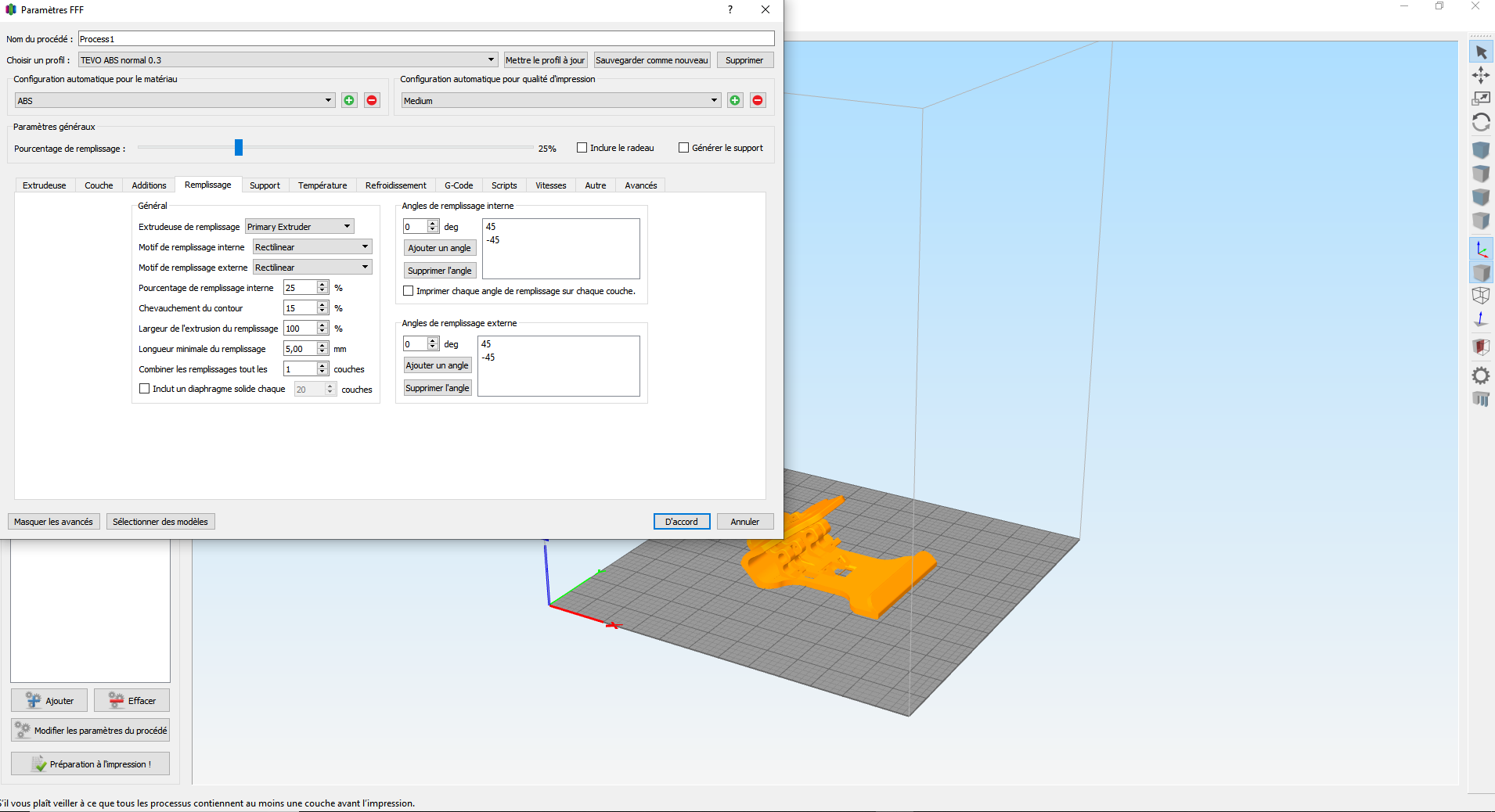

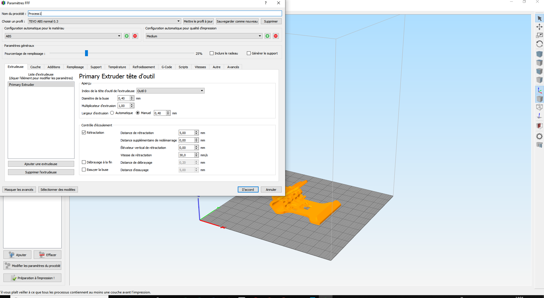

dgedge52 Posté(e) Avril 3, 2020 Auteur Partager Posté(e) Avril 3, 2020 ci-joint des copies écran : Lien vers le commentaire Partager sur d’autres sites More sharing options...
fdorful Posté(e) Avril 3, 2020 Partager Posté(e) Avril 3, 2020 Là franchement, je suis sec, j'ai beau utiliser tous tes paramètres, la prévisualisation se fait sans problème... Je suppose que tu n'as pas qu'un seul profil. As-tu essayé d'en choisir un autre ? Lien vers le commentaire Partager sur d’autres sites More sharing options...

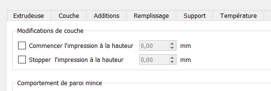

Phoenix Posté(e) Avril 3, 2020 Partager Posté(e) Avril 3, 2020 Il y a 23 heures, dgedge52 a dit : lors du choix de la préparation à l'impression d'un objet dans simpify3d j'ai un message du type : Je pense qu'il faut aller dans "Avancés" dans SF3D et vérifier que "Commencer l'impression à la hauteur" soit bien à zéro et idem pour la ligne suivante Cf image Lien vers le commentaire Partager sur d’autres sites More sharing options...
dgedge52 Posté(e) Avril 3, 2020 Auteur Partager Posté(e) Avril 3, 2020 très juste ces 2 paramètres n’étaient pas à zéro , après correction tout fonctionne merci à tous bonne journée. Lien vers le commentaire Partager sur d’autres sites More sharing options...
