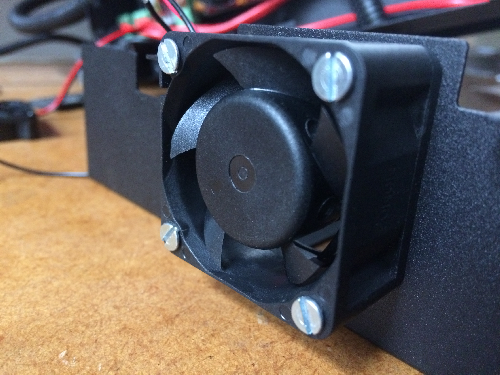

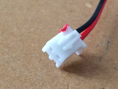

amundsen Posté(e) Avril 2, 2020 Partager Posté(e) Avril 2, 2020 Bonjour, J'ai enfin reçu un ventilateur Sunon 40x40x20mm pour la carte-mère de ma machine. J'ai un doute sur l'orientation. Difficile de se baser sur l'orientation de l'ancien ventilateur car il n'avait aucune étiquette. J'ai tout de même l'impression que l'emplacement pour l'étiquette se trouvait du côté qui fait face à l'intérieur du boîtier. Du coup, j'ai monté le Sunon dans le même sens, ce qui, vu de l'extérieur du boîtier, donne ceci: Est-ce que c'est la bonne orientation? Au passage, pour ceux qui n'auraient pas encore effectué ce remplacement, je signale que le ventilateur de remplacement n'était pas muni du connecteur JST requis. Heureusement - par chance - il se fait que j'en avais en stock et que j'avais l'expérience d'en avoir déjà serti, mais si vous n'avez ni le connecteur ni la pince, vérifiez que le ventilateur que vous achetez comporte ce connecteur. Lien vers le commentaire Partager sur d’autres sites More sharing options...
Bakatora Posté(e) Avril 2, 2020 Partager Posté(e) Avril 2, 2020 Sur les Sunon tu as une flèche sur un des côtés qui indique le sens du flux d'air. Pour un boîtier je pense qu'en extraction c'est mieux. Lien vers le commentaire Partager sur d’autres sites More sharing options...
amundsen Posté(e) Avril 2, 2020 Auteur Partager Posté(e) Avril 2, 2020 Bon sang, mais c'est bien sûr! Et évidemment, je l'avais monté dans le mauvais sens... Bon maintenant c'est plus silencieux. On est encore loin d'une chambre anéchoïde, mais cela fait déjà moins avion prêt à décoller... Merci @Bakatora! Lien vers le commentaire Partager sur d’autres sites More sharing options...
Keryn Posté(e) Avril 2, 2020 Partager Posté(e) Avril 2, 2020 Salut @amundsen effectivement les Sunon n'ont pas de connecteur. Perso j'ai juste coupé les fils de l'ancien ventilateurs puis je les ai relié à ceux du nouveau, une gaine thermorétractable dessus. Comme ça j'ai pas eu besoins d'ouvrir la bête. Lien vers le commentaire Partager sur d’autres sites More sharing options...
