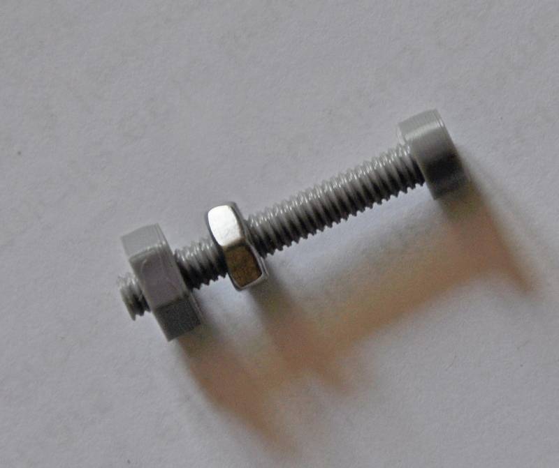

Thib02 Posté(e) Avril 1, 2020 Partager Posté(e) Avril 1, 2020 Bonsoir à tous, petite question, avez vous déjà imprimé des vis et écrous avec votre imprimante ? j'essaye d'en faire mais impossible de les visser ensemble, ça part de travere. Merci, bonne soirée Lien vers le commentaire Partager sur d’autres sites More sharing options...
fdorful Posté(e) Avril 1, 2020 Partager Posté(e) Avril 1, 2020 il y a 13 minutes, Thib02 a dit : petite question, avez vous déjà imprimé des vis et écrous avec votre imprimante ? Salut La plupart des fichiers stl que tu trouves sont aux normes iso avec les tolérances qui vont avec. En usinage métal, pas de problème. En impression 3D c'est la cata et je te conseille fortement de te référer à cette vidéo : qui te fera comprendre pourquoi imprimer avec les normes iso ne vont pas en impression 3D. Usiner au 1/100è ça passe, imprimer au 1/10è ça ne va plus.. La plupart des imprimantes 3D sont très grossières du point de vue dimensions à l'impression. Quand on ne maîtrise pas Fusion 360, c'est un peu plus compliqué ; S3D permet de jouer avec ce qu'on appelle la "compensation horizontale" et ça résout parfois le problème. 1 Lien vers le commentaire Partager sur d’autres sites More sharing options...

fdorful Posté(e) Avril 1, 2020 Partager Posté(e) Avril 1, 2020 il y a 2 minutes, Thib02 a dit : mais c'est pas ça :s C'est pas ça quoi ? Je modélise sous Fusion 360 et j'imprime des boulons et des écrous qui rentrent comme papa dans maman. 1 Lien vers le commentaire Partager sur d’autres sites More sharing options...
Thib02 Posté(e) Avril 1, 2020 Auteur Partager Posté(e) Avril 1, 2020 bah moi ça rentre pas , ça part de biais des le début du vissage. Je peux te partager mon projet fusion si tu veux ainsi que les stl Lien vers le commentaire Partager sur d’autres sites More sharing options...
fdorful Posté(e) Avril 1, 2020 Partager Posté(e) Avril 1, 2020 il y a 2 minutes, Thib02 a dit : Je peux te partager mon projet fusion si tu veux ainsi que les stl Ce serait bien de commencer comme ça, j'attends. Lien vers le commentaire Partager sur d’autres sites More sharing options...

fdorful Posté(e) Avril 2, 2020 Partager Posté(e) Avril 2, 2020 Il y a 12 heures, Thib02 a dit : Voilà les fichiers Bon je viens de jeter un coup d’œil. Dans fusion tu n'a pas fait d'offset pour l'écrou et donc ça serre fort. En faisant un chanfrein sur la fin du boulon (mais ça va être coton à faire) tu aurais une meilleure entrée de l'écrou. Enfin coté impression, on est limite. J'ai été obligé de demander une hauteur de couche de 0,10. Un écrou métallique passe, celui en PLA à beaucoup de mal mais rentre droit sans problème Lien vers le commentaire Partager sur d’autres sites More sharing options...

fdorful Posté(e) Avril 2, 2020 Partager Posté(e) Avril 2, 2020 Ton boulon accepte facilement un écrou métallique, mais ton écrou n'accepte pas un boulon métallique (trop serré). J'ai imprimé le boulon debout, ce qui n'est pas l'idéal pour la solidité, mais donne une meilleure impression. Lien vers le commentaire Partager sur d’autres sites More sharing options...
Thib02 Posté(e) Avril 2, 2020 Auteur Partager Posté(e) Avril 2, 2020 j'imprime la vis debout et l'écrou à plat. je vais vois si possible d'agrandir légèrement sous fusion l'écrou. Merci de ton aide Lien vers le commentaire Partager sur d’autres sites More sharing options...
fdorful Posté(e) Avril 2, 2020 Partager Posté(e) Avril 2, 2020 il y a 24 minutes, Thib02 a dit : je vais vois si possible d'agrandir légèrement sous fusion l'écrou. Oui pourquoi avoir fait un offset de 0.2 pour la vis et de 0.05 pour l'écrou ? Il faut équilibrer. Lien vers le commentaire Partager sur d’autres sites More sharing options...
Thib02 Posté(e) Avril 2, 2020 Auteur Partager Posté(e) Avril 2, 2020 (modifié) je viens de refaire l'équilibrage et j'ai du passé sur un écrou M4.5 pour que ça passe correctement Modifié (le) Avril 2, 2020 par Thib02 Lien vers le commentaire Partager sur d’autres sites More sharing options...
fdorful Posté(e) Avril 2, 2020 Partager Posté(e) Avril 2, 2020 J'ai mis un offset de 0.2 pour l'écrou, réimprimé et ça rentre impec. Lien vers le commentaire Partager sur d’autres sites More sharing options...
