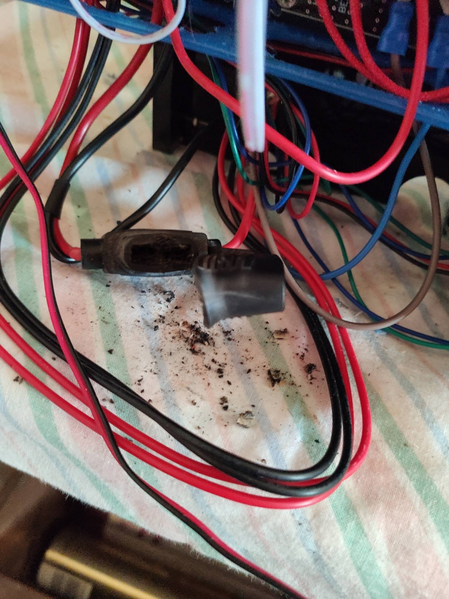

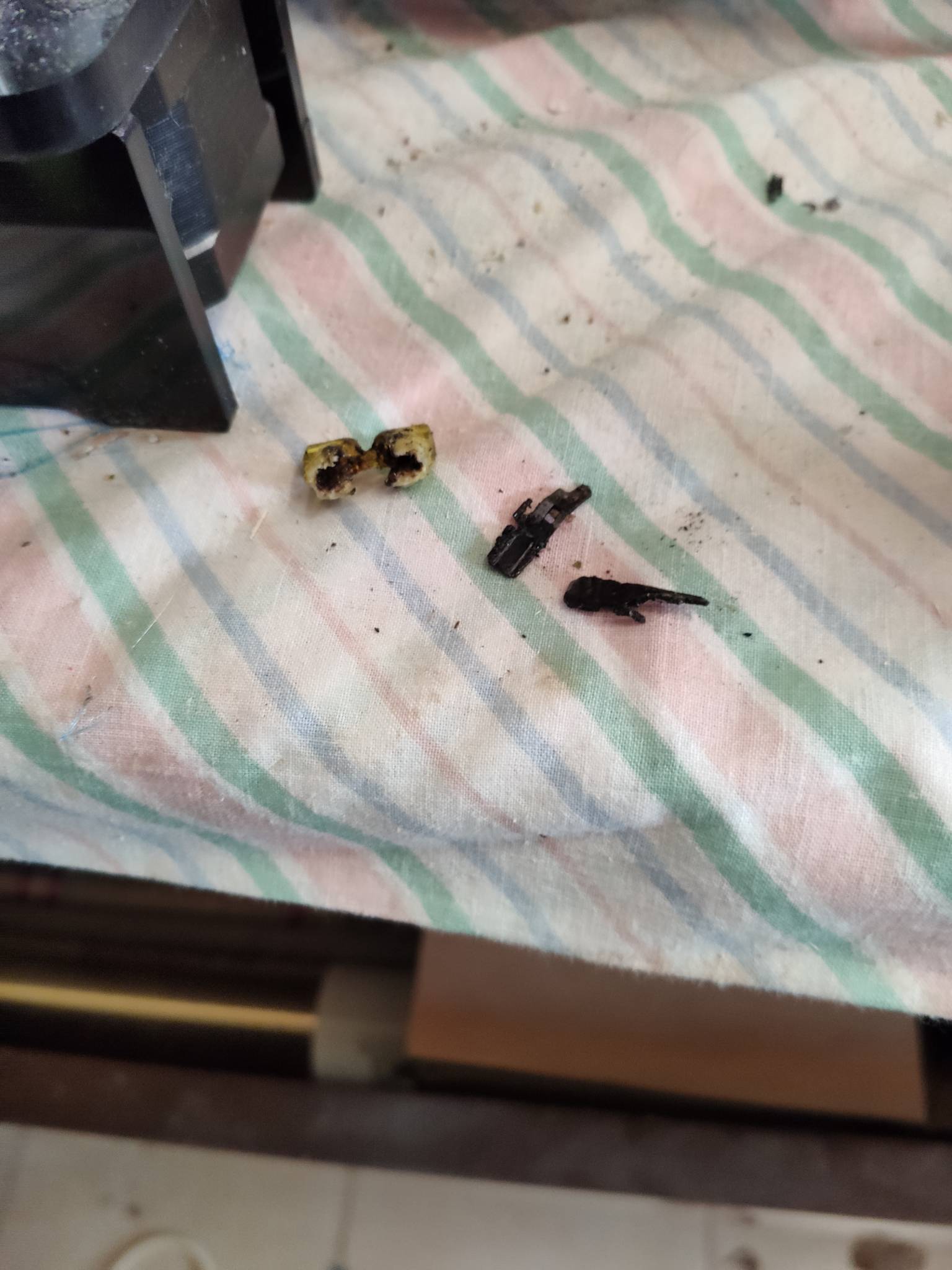

wwemania Posté(e) Avril 3, 2020 Partager Posté(e) Avril 3, 2020 Bonjour, J'avais mon lit chauffant qui ne marchait plus j'ai donc décidé de regarder vers l'alimentation et là je vois de la fumé sortir du porte fusible. J'ai débranché et démonté et là il est décomposé. Savez vous d'où cela peut venir ? Merci d'avance pour votre aide Lien vers le commentaire Partager sur d’autres sites More sharing options...
wwemania Posté(e) Avril 3, 2020 Auteur Partager Posté(e) Avril 3, 2020 C'est une Anet A8 avec marlin 1.1.9. Lien vers le commentaire Partager sur d’autres sites More sharing options...
SpouTT Posté(e) Avril 3, 2020 Partager Posté(e) Avril 3, 2020 salut wwemania j'ai eu exactement le même problème avec Mon Anet A8 je pense que le porte fusible est de mauvaise qualité. je l'ai changé j'en ai fais un maison bcp plus sur et au moins je peux regarder de temps en temps comment y va ^^ ps : fais gaffe mon alim d'origine, le fusible a explosé ^^, j'ouvre l'alim je le change, et re explosion. du coup j'ai mis une alim pc :) hesite pas a demander. Lien vers le commentaire Partager sur d’autres sites More sharing options...

wwemania Posté(e) Avril 3, 2020 Auteur Partager Posté(e) Avril 3, 2020 Salut, merci pour ta réponse. Tu l'as fait comment ton porte fusible ? Il faut que je vérifie aussi le fusible de l'alimentation ? Lien vers le commentaire Partager sur d’autres sites More sharing options...

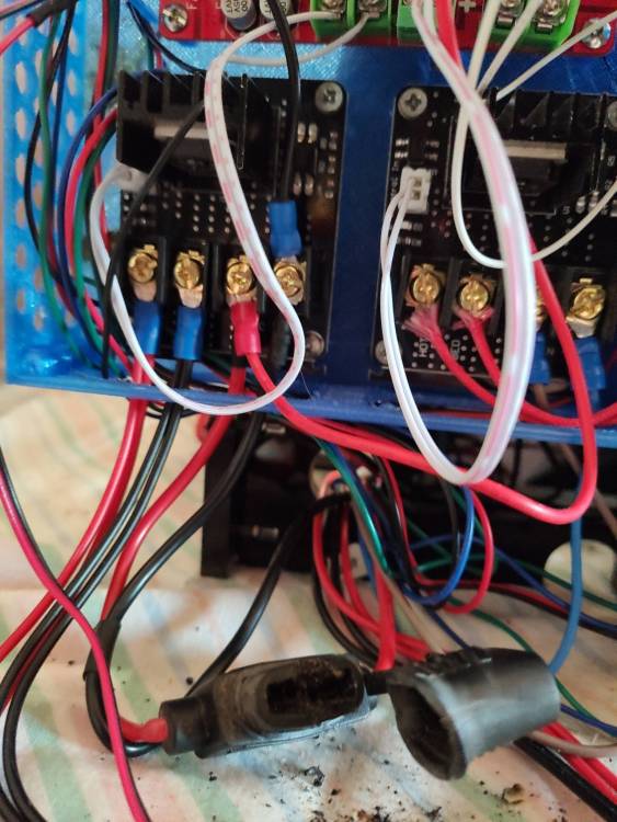

Maeke Posté(e) Avril 3, 2020 Partager Posté(e) Avril 3, 2020 Autre chose, assures toi de ne pas faire passer toute la demande de courant dans ce câble, utilises le en priorité pour la carte mère, ou trouves toi une carte en version 1.7 elle a un porte fusible intégré (et je sais que la tienne n'en est pas une à cause des connecteurs verts sur la photo). Lien vers le commentaire Partager sur d’autres sites More sharing options...
