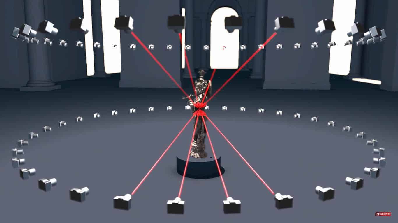

il y a 51 minutes, Jacques Ouille a dit :
Pour les photos, est ce qu'il faut absolument tourner autour de l'objet ou  bien peut on rester fixe et faire tourner l'objet?
Pour répondre simplement : Il vaut mieux tourner autour de l'objet.
Plus concrètement : Le logiciel prend en compte les arrières plans de l'image pour définir l'objet, sa taille, ses formes en fonction de ce que le logiciel voit en arrière plan.
Cela dépend du logiciel utilisé également.
Dans le cas de Metashape, il vaut mieux tourner autour de l'objet.
Mais il faut pas oublier que la qualité des prises de vue sont "très fortement" prise en compte. Si l'objet apparaît légèrement flou... la photo sera refusé par le logiciel.
Ensuite... il y a le "réglage de la mise au point" qui joue énormément.
Si tu prend des photos avec un "Autofocus" (ou "Mise au Point Automatique"), plus d'une photo sur 2 sera alors refusé par le logiciel (et cela dépend du logiciel là aussi).
Il est impératif que la mise au point sur l'objet reste la même sur toutes les photos.
Conseil : 45 photos minimum pour Metashape. Plus je le recommande chaudement. Car plus il y a de photos plus précis sera la restitution en 3D.
Mais cela n'épargne pas la tâche de nettoyer le modèle 3D ensuite.
Et encore un conseil : Evite ce qui brille ou se qui reflète la lumière... pour le logiciel : "Tout ce qui brille ou reflète la lumière compte comme du néant".
Et tu auras un trou dans la pièce à la place.

il y a 6 minutes, Jacques Ouille a dit :
est ce que plus ll y a de photos et moins il mouline?
 6 photos , c'est trop peu ! d’après mes souvenirs il faut un recouvrement des photos les unes par rapport aux autres de 20% , entre 40 et 60 par révolution.
ensuite il est préférable de commencer avec une qualité moyenne pour voir s'il aligne bien les photos ! suivant ta configuration cela va prendre entre 20 et 40 mns max .
en définition haute avec 200 photos je n'ai jamais dépassé les 2 heures , mais je n'ai jamais chronométré.

Conseil pour @Jacques Ouille :
Il faut que tu visualise la scène un peu comme dans ce schéma :
Pour que le logiciel fonctionne de manière optimale, il faut comprendre que pour former un modèle 3D, il faut 3 photos pour 1 seul point, voilà un exemple pour bien comprendre :
Structure-from-Motion-SfM-process-is-illustrated-The-structure-in-the.png.310ac08e9c27df8850ae38acc412520c.png
Le logiciel calcul la position d'1 point de l'objet à partir de 3 images.
Pour cet exemple d'un cube, les 7 points détectés par le logiciel, seront calculés par 3 photos.
Tu l'auras compris, il te faut plus de photos pour réussir.
