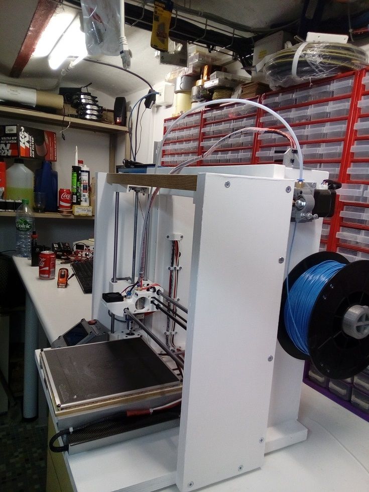

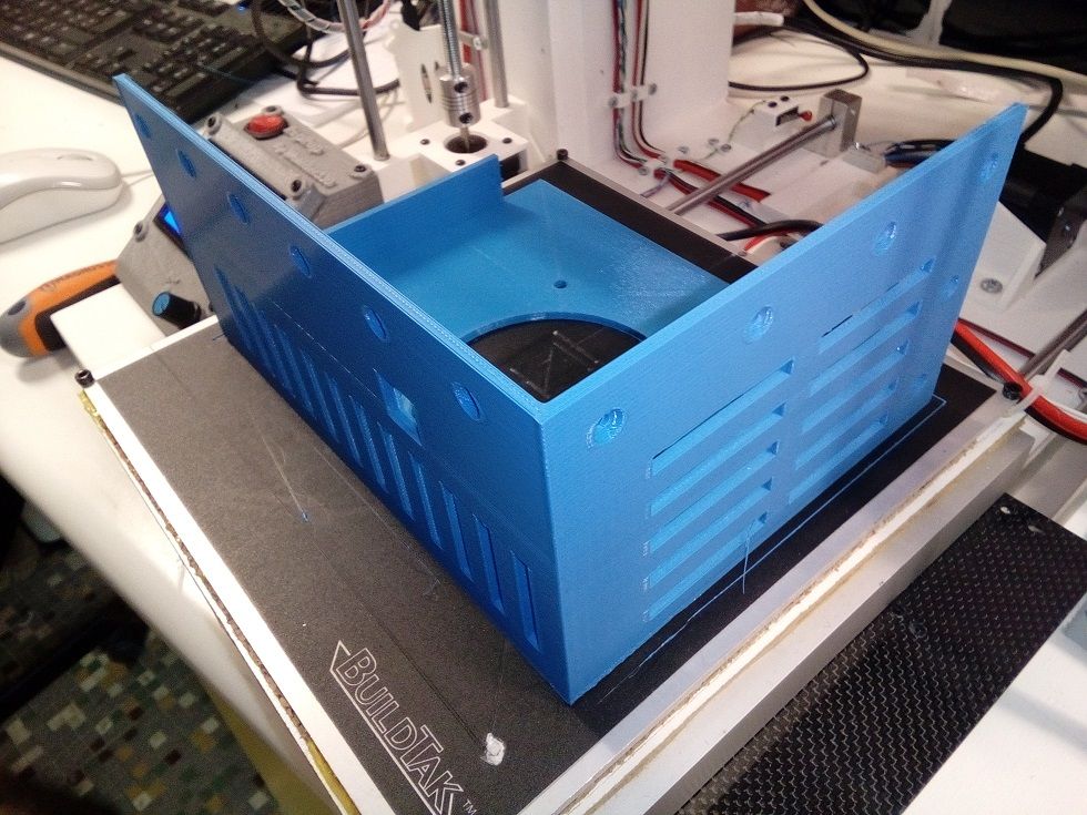

Voila le résulta de ça première grosse impression (en faite ça deuxième impression après le cube de calibration)
j'ai déjà remarqué pas mal d'amélioration possible et quelque défauts à corriger sur la machine.
IMG_20160430_212217.jpgIMG_20160430_212243.jpgIMG_20160430_212252.jpgIMG_20160430_212328.jpg
il y a un problème de première couche (mon offset était trop haut ...), aussi un flow trop faible ...
à par cela je trouve le résultat pas trop mal pour du 150mm/s en 0.2...

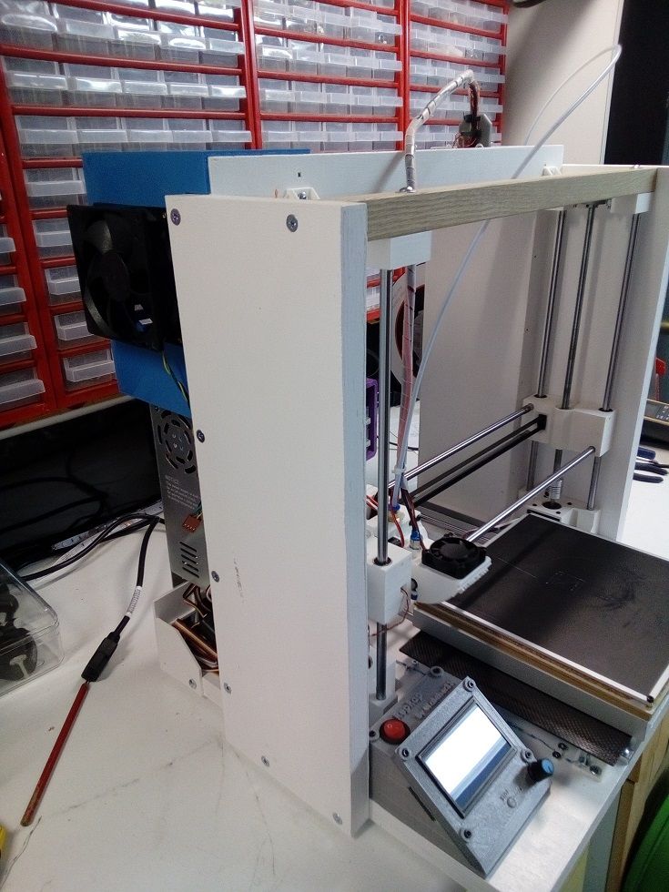

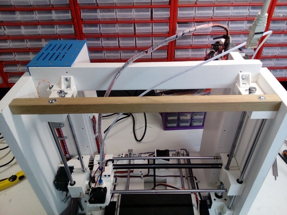

J'ai bien sur déjà commencé =) voila ou j'en suis : (elle a bien plus de gueule) ^^
création des renforts de structure :IMG_20160501_170237.jpg
Résultat :
IMG_20160501_205721.jpgIMG_20160501_205729.jpgIMG_20160501_205738.jpgIMG_20160501_205748.jpg
il reste encore un peut de ponçage et peinture à faire...
ce qui a été normalement résolue :
-renfort de la structure (la ! ça bouge plus B|).
-recâblage du heatbed avec un guide (ne devrait plus ce coupé).
-réglage des Drv8825 plus fin (c'est galère ces petites choses la !, pourquoi n'ont-il pas prévue des potar 10tours >:(....)

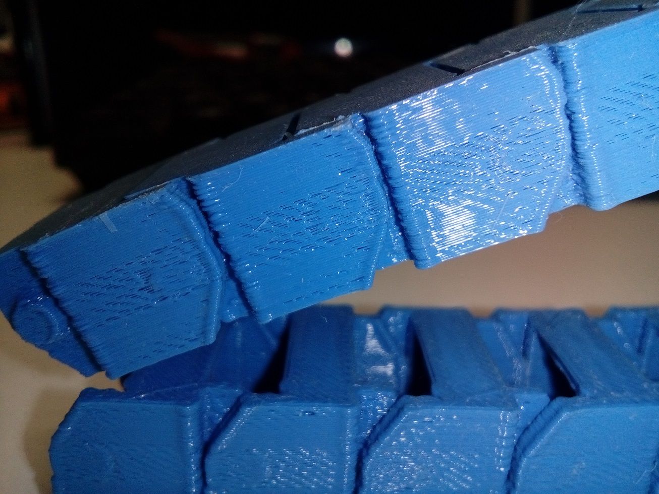

hello,
j'ai commencé l'impression d'une chaine de câble...
Mais voila ce que j’obtiens : des manque de matières un peut partout surtout vers le milieux (idem sur tout les maillons ...)
avez-vous une idée d’où cela peut-il provenir ? (je pense pas que cela peut venir du manque des ressort de l'extrudeur, car le manque ce fait toujours a la même hauteur...)
Cdt.

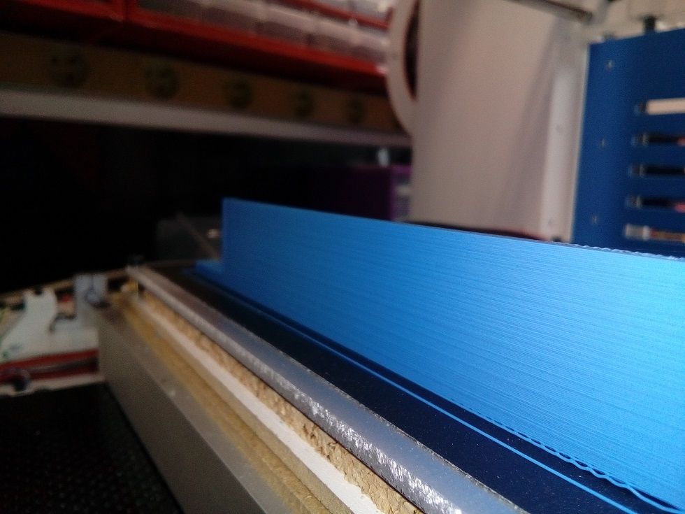

je croix avoir trouvé d’où viens le problème, je m'explique :
Le réglage de l’offset me fait bien chier ... un jour c'est -2.6 un autre c'est -2.5 un autre -2.4 etc ....
du coup il y a un endroit ou la première couche et bien mais pas partout ... je compense donc par le flow, car trop proche à certain endroit, je descend le flow ... et forcément manque de matière (voila d’où viens le problème).
L'auto level marche (c'est pas vraiment le souci ... enfin presque ...)
en gros l'auto level ce fait sur les 4 coins du heatbed ... normal ... Mais le problème c'est que ce foutue heatbed gondole quand il chauffe, et du coup bah ça fausse tout ...
j'en viens donc à ma question =)
Il y a t-il un moyen de faire du l'auto level sur 5 points, les 4 coins et le centre ?
avec ça normalement l'auto level vas compenser le faite que le bed gondole ^^
avez-vous déjà fait cet manipulation dans Marlin ?

Le problème viens bien de la, j'ai une impression en cours sur une plaque de verre (R.I.P le cadre photo), pour le moment elle et nikel =)

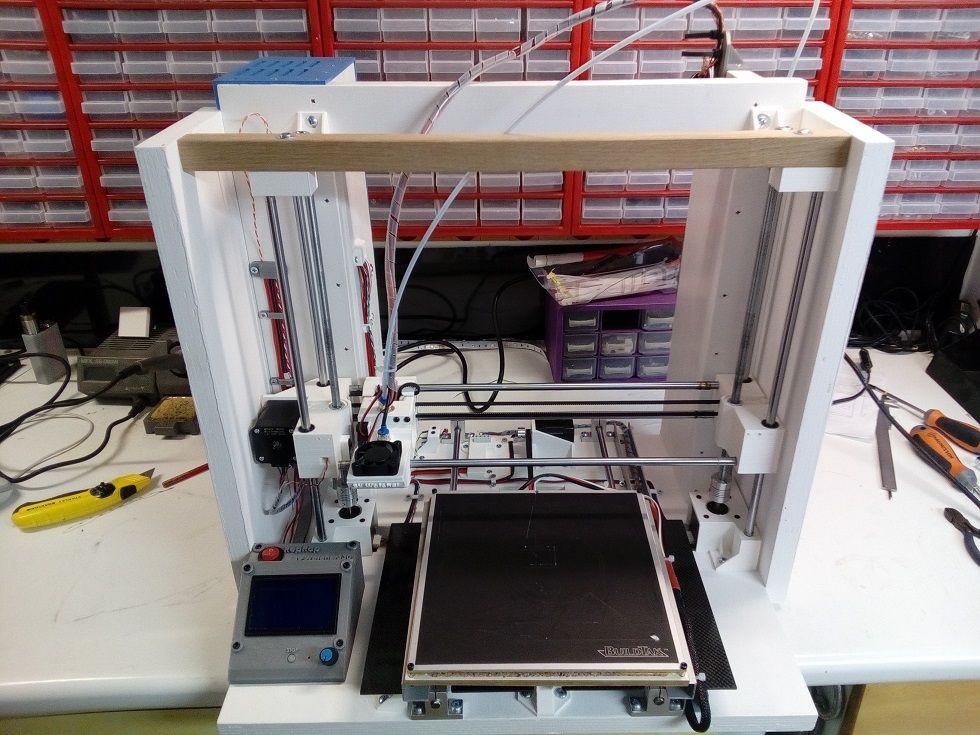

Je viens vous donner des nouvels de la petite printeuse ^^
Après pas mal de réglages, mise en place des ressorts de l'extrudeur, réglage steps de l'extrudeur.
J'ai aussi trouvé un moyen de faire le réglage du plateau sur 9 points et un offset qui ne bouge pas avec la température B|
du coup pour illustrer tout les tests et la finalité (encore des petits régalages de rien du tout [flow, retract, etc ...]) voici ça dernière impression 1ere vrais pièce autre que des pièces de calibration... mécanique, Etc ... :
temps : 7H17
PLA BQ, Couche de 0.1, hotend 185° heatbed : 50° flow : 100%
IMG_20160507_081121.jpgIMG_20160507_084427.jpgIMG_20160507_084434.jpgIMG_20160507_084442.jpgIMG_20160507_084450.jpg
