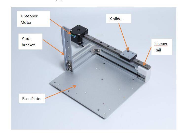

Invité Posté(e) Avril 5, 2020 Partager Posté(e) Avril 5, 2020 (modifié) salut @MONFRED j'ai un collègue qui a une Cetus, dernière version acheté fin de l'année dernière, il fait dans le modélisme aussi et il l'a choisi car elle elle est équipé de glissière à billes et ça change beaucoup de choses. le site du fabriquant https://www.cetus3d.com ils ont un dépôt en Angleterre et le collègue avait été livré en 4 jours, Sav réactif car les quelques questions qu'il a posé il a toujours eu une réponse sous 48 h Modifié (le) Avril 5, 2020 par Invité Lien vers le commentaire Partager sur d’autres sites More sharing options...
divers Posté(e) Avril 6, 2020 Partager Posté(e) Avril 6, 2020 salut @MONFRED j'ai un collègue qui a une Cetus, dernière version acheté fin de l'année dernière, il fait dans le modélisme aussi et il l'a choisi car elle elle est équipé de glissière à billes et ça change beaucoup de choses. ça change beaucoup de chose sur le papier mais en fonctionnement cela ne change rien par rapport à de bonnes machines comme la Prusa mini avec deux axes à billes Pour info, lorsqu'on dessine de la vraie mécanique on met toujours deux rails et non un rail. Lien vers le commentaire Partager sur d’autres sites More sharing options...
Invité Posté(e) Avril 6, 2020 Partager Posté(e) Avril 6, 2020 salut @divers je suis toujours étonné de lire de telles affirmations qui ne repose sur aucune expérience réelle,, tu confonds 2 choses rail de guidage linéaire que j'ai appelé familièrement glissière à bille et roulement linéaire que tu appelles axe à billes comme sur ta mini quand au fait de mettre nécessairement 2 rails et jamais un seul, prends le temps d'ouvrir les documentations de différents fabricants et tu constateras que c'est faux je te mets une image pour que tu puisses bien observer les différences Lien vers le commentaire Partager sur d’autres sites More sharing options...

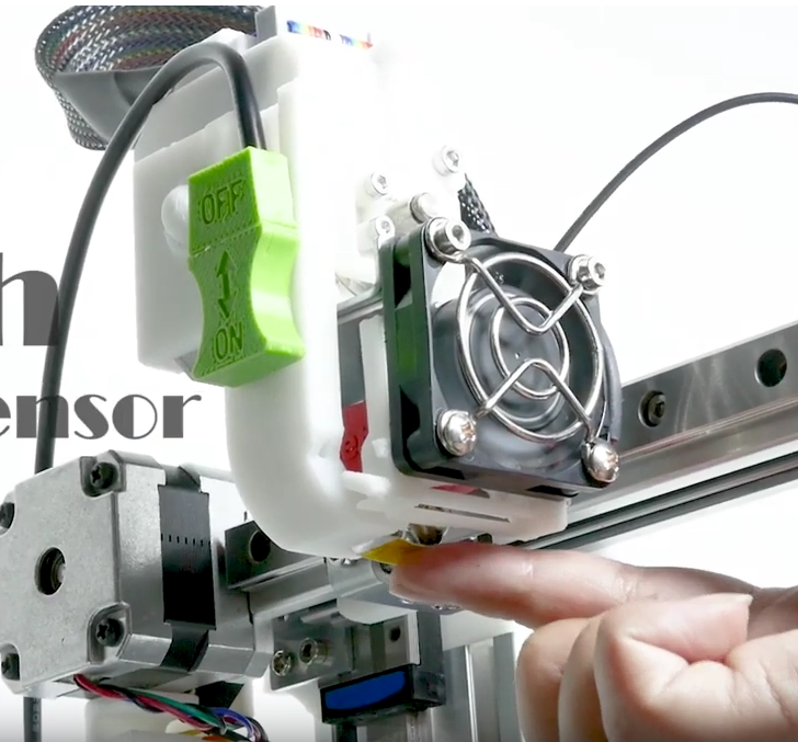

Kachidoki Posté(e) Avril 6, 2020 Partager Posté(e) Avril 6, 2020 (modifié) Sans rentrer dans la polémique, je constate seulement que la pièce imprimée marqué ON/OFF est de piètre qualité. Les blanches sont surexposées, on ne voit pas bien, mais ça n'a pas l'air mieux. J'espère que ça ne sort pas de cette fameuse Cetus... Les guidages sont importants on en convient, mais ça ne fait pas tout. PS: Et mer**, je vais encore passer pour un fanboy de prusa... Mais je vous rassure, même ma CR-10 sort de plus belles pièces, même si elles ne sont pas aussi précises mécaniquement. Modifié (le) Avril 6, 2020 par Kachidoki Lien vers le commentaire Partager sur d’autres sites More sharing options...
Invité Posté(e) Avril 6, 2020 Partager Posté(e) Avril 6, 2020 (modifié) @Kachidoki tu en as vue une de prêt ? en fonctionnement ? je m'attendais à autre chose de ta part, pas très constructif ce genre de remarque, dommage, tout matériel a des défauts et des qualités mais il y a toujours quelque chose à en tirer alors être dans le jugement, je ne vois vraiment pas l'intérêt. Tchao Modifié (le) Avril 6, 2020 par Invité Lien vers le commentaire Partager sur d’autres sites More sharing options...
Kachidoki Posté(e) Avril 6, 2020 Partager Posté(e) Avril 6, 2020 il y a 1 minute, auberto a dit : tu en as vue une de prêt ? en fonctionnement ? En fonctionnement non, mais de près en photo oui, tu viens d'en poster une en gros plan. La mécanique est jolie, mais pas les pièces imprimées. C'est pas très prometteur sur la qualité du reste, je suis désolé. Comme je l'ai précisé, je ne veux pas rentrer dans une polémique, j'espère simplement que cette qualité de pièce est simplement due au rendement élevé de production, ou tout simplement qu'elles soient produites sur d'autres modèles de machines. il y a 15 minutes, auberto a dit : je m'attendais à autre chose de ta part, pas très constructif ce genre de remarque, dommage Si tu veux du constructif, l'axe Z est sur courroie, on a vu mieux en terme de précision... Si c'est de la GT2 (on voit marqué Gates sur les photos du site) avec une petite poulie de 16 dents classique, et un NEMA17 classique à 200pas/tour, ça ramène le pas entier à 160µm. Une tige trapézoïdale classique de 8mm/tour c'est 40µm par pas entier... Pour atteindre la même précision en courroie, il faut une poulie 4 dents (impossible), ou alors démultiplier, ce qui augmente le cumul d'imprécisions. Au prix de la machine, je doute qu'ils se soient autant cassé la tête sur la recherche de précision en série (une courroie coûte moins cher qu'une tige trap). En toute amitié. Lien vers le commentaire Partager sur d’autres sites More sharing options...
