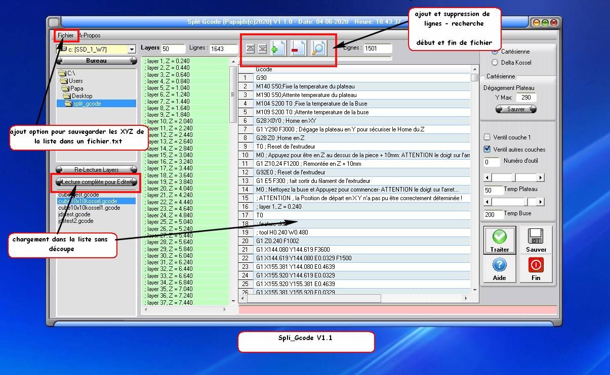

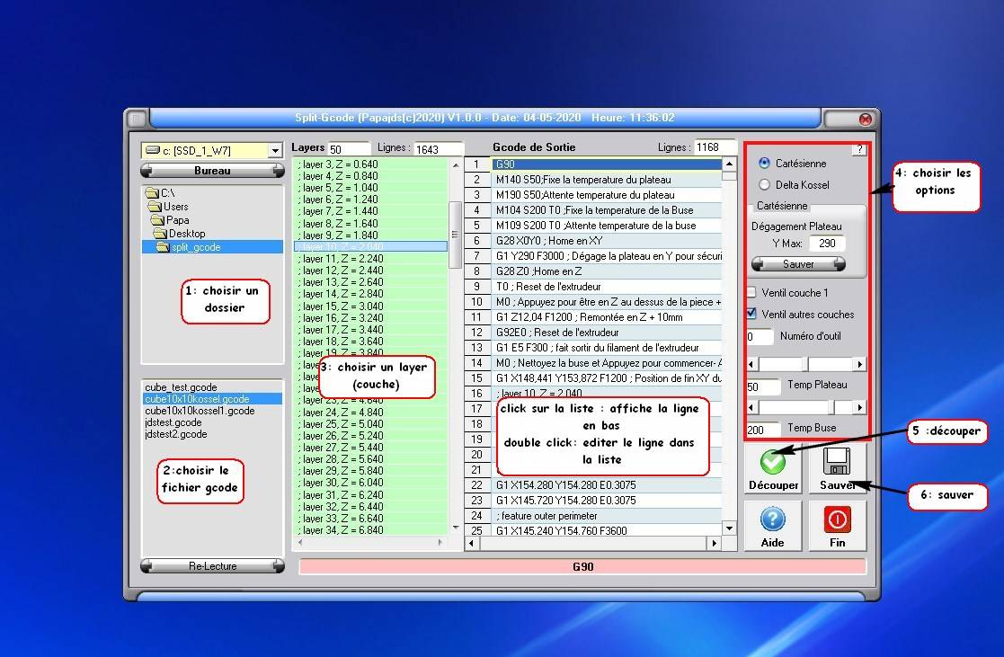

papajds Posté(e) Avril 5, 2020 Partager Posté(e) Avril 5, 2020 (modifié) Bonjour, Afin de me simplifier la vie pour reprendre une impression stoppée ou ratée , je me suis développé un petit soft . je vous le partage donc, pour ceux que ça intéresse. il permet de découper le G-code à partir d'un "layer" séléctionné , au plus proche de la hauteur de la pièce déjà réalisée (après mesure de celle-ci). Pour une reprise d'impression , quand cela est possible.Du moins pour essayer de ne pas jeter sans avoir essayé de garder ce qui a déjà été fait. On peut aussi s'en servir pour simplement éditer le Gcode (pour ceux qui en sont familier) . c'est la V1.1 , que j'utilise personnellement , mais il y a surement des choses à compléter ou à corriger. je traite les "Gcode" issus de S3D , mais il peut , peut être , être utilisé avec d'autres (pas testé). Selon l'importance des retours,et la faisabilité,des modifs seraient possibles... --------------------------------------- nouvelle version 1.1 Fenêtre redimensionnable Ajout et suppression de lignes dans la liste du G-code fonction recherche Chargement du fichier complet dans la liste pour édition positionnement rapide , en début et bas du fichier. Ajout possibilité de sauvegarder les coordonnées XYZ dans un fichier.txt (nuage de points) A+ en zip en bas de ce post Split_Gcode_install_v1.1.zip Modifié (le) Décembre 20, 2021 par papajds Lien vers le commentaire Partager sur d’autres sites More sharing options...

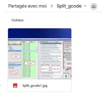

fran6p Posté(e) Avril 6, 2020 Partager Posté(e) Avril 6, 2020 @papajds Ton gdrive ne donne accès qu'à une image, est-ce normal / voulu ? Lien vers le commentaire Partager sur d’autres sites More sharing options...
papajds Posté(e) Avril 6, 2020 Auteur Partager Posté(e) Avril 6, 2020 (modifié) Re, Bizzare , j'ai pas le bouton "editer" sur le post , donc je met un nouveau lien direct sur le fichier. Google a changé quelque chose depuis le 31 mars un lien direct sur l'install sur mega , si ça marche. https://mega.nz/folder/8Nx30I4R#vnucd1EofhDH4F8i0t3Ntg ou ci-joint ,le fichier zip de l'install A+ Split_Gcode_install_v1.0.zip Modifié (le) Avril 6, 2020 par papajds Lien vers le commentaire Partager sur d’autres sites More sharing options...
pafpaf Posté(e) Avril 6, 2020 Partager Posté(e) Avril 6, 2020 (modifié) Comme dit @fran6p on na que l'image le fichier zip ces ok il fonctionne peu ton augmenté la taille de la page Modifié (le) Avril 6, 2020 par pafpaf Lien vers le commentaire Partager sur d’autres sites More sharing options...

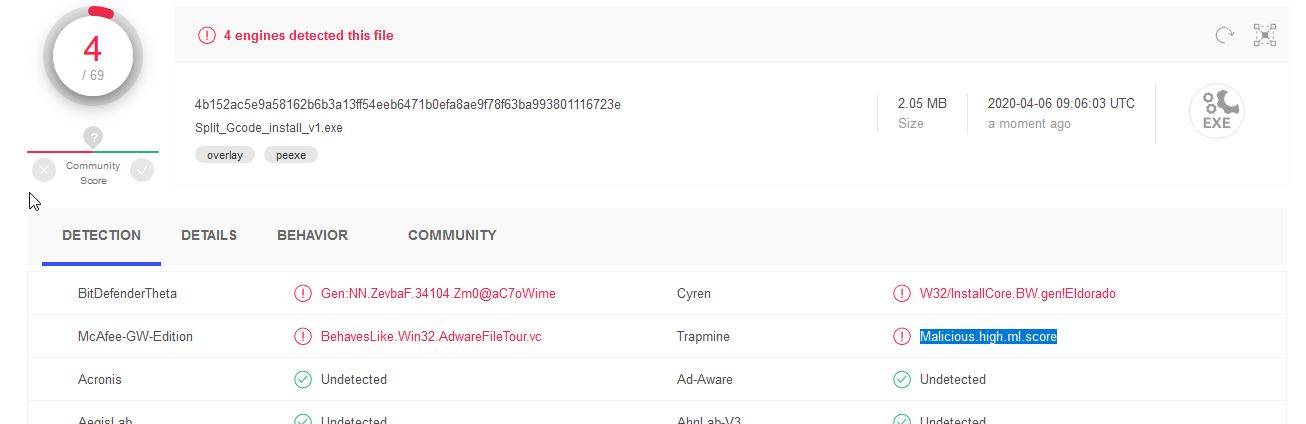

fran6p Posté(e) Avril 6, 2020 Partager Posté(e) Avril 6, 2020 il y a 18 minutes, papajds a dit : Par contre si je peut pas modifier le 1ier post , La solution est demander au maître des lieux : @Motard Geek Je viens de scanner ton programme via VirusTotal (sécurité que j'applique systématiquement vis-à-vis de logiciels «inconnus»). La réponse n'est pas «idéale» , particulièrement pour «Malicious.high.ml.score» aussi nommé «W32/InstallCore.BW.gen!Eldorado» : Ton PC est équipé de bons antivirus / antimalware ? Lien vers le commentaire Partager sur d’autres sites More sharing options...

papajds Posté(e) Avril 6, 2020 Auteur Partager Posté(e) Avril 6, 2020 (modifié) Re, Il y a 1 heure, fran6p a dit : Je viens de scanner ton programme via VirusTotal (sécurité que j'applique systématiquement vis-à-vis de logiciels «inconnus»). La réponse n'est pas «idéale» , particulièrement pour «Malicious.high.ml.score» aussi nommé «W32/InstallCore.BW.gen!Eldorado» : Je développe et diffuse mes softs depuis longtemps sur d'autres forums, et je puis assurer qu'ils sont "clean". Le PC sur lequel ils sont développés est très bien protégé. Donc vous pouvez y aller sans soucis. Merci Motard Geek ça semble OK. A+ Modifié (le) Avril 6, 2020 par papajds Lien vers le commentaire Partager sur d’autres sites More sharing options...
fran6p Posté(e) Avril 6, 2020 Partager Posté(e) Avril 6, 2020 il y a 42 minutes, papajds a dit : Je développe et diffuse mes softs depuis longtemps sur d'autres forums, et je puis assurer qu'ils sont "clean". Le PC sur lequel ils sont développés est très bien protégé. Donc vous pouvez y aller sans soucis. Je ne mets aucunement en doute ton intégrité . Virustotal émet parfois des faux positifs. De toute façon dans un premier temps, je le ferai tourner dans un bac à sable (directement incorporé dans Windows10 en tout cas sur ma version 64 bits pro, sa seule obligation est de posséder un processeur capable de virtualisation). Ton logiciel même si on ne devrait pas avoir fréquemment à l'utiliser pourra dépanner quelques utilisateurs. Ça me permettra par exemple de terminer une pièce inachevée à cause d'une bobine «mal embobinée». Lien vers le commentaire Partager sur d’autres sites More sharing options...
