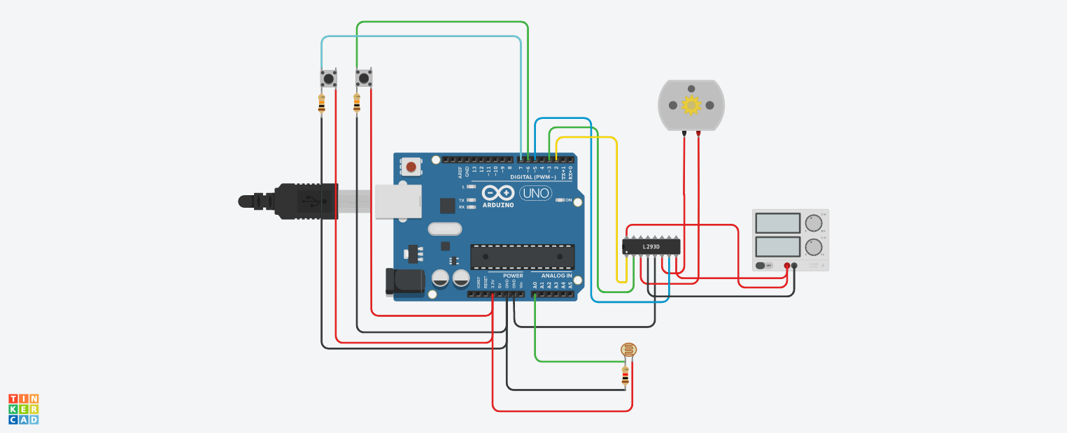

Cwazy-Cookie Posté(e) Avril 20, 2020 Auteur Partager Posté(e) Avril 20, 2020 Hello, @Kachidoki bonne question sur la roue libre. J'ai acheté ce modèle. https://www.amazon.fr/gp/product/B07CHBRF4Z/ref=ppx_yo_dt_b_asin_title_o08_s00?ie=UTF8&psc=1 Voilà une photo du montage en PJ. Lors d'un test, j'ai remarquer que le Nano ne reboot pas à proprement parler. Mais les variables se réinitialise sans raison au bout d'un moment lorsqu'il n'est pas connecter au PC. En autonome, si tout est sur 0, le montage tourne sans souci aussi longtemps que je le souhaite. Par contre si je passe l'état principal en 1, ça fonctionne quelques secondes avant de repartir en état 0 comme si un reboot avait lieu. Une fois que ça arrive, le Nano ne réponds plus à aucun stimuli que ce soit les EndStop ou le capteur de lumière... J'aurais économisé pas mal de temps si j'avais eu un petit moniteur série. Bref, la V0.2 se fera sur un Mega, avec moniteur de série,etc... au moins j'aurais un vision concrète de ce qui se passe. Me reste plus qu'a apprendre à coder un menu. Lien vers le commentaire Partager sur d’autres sites More sharing options...

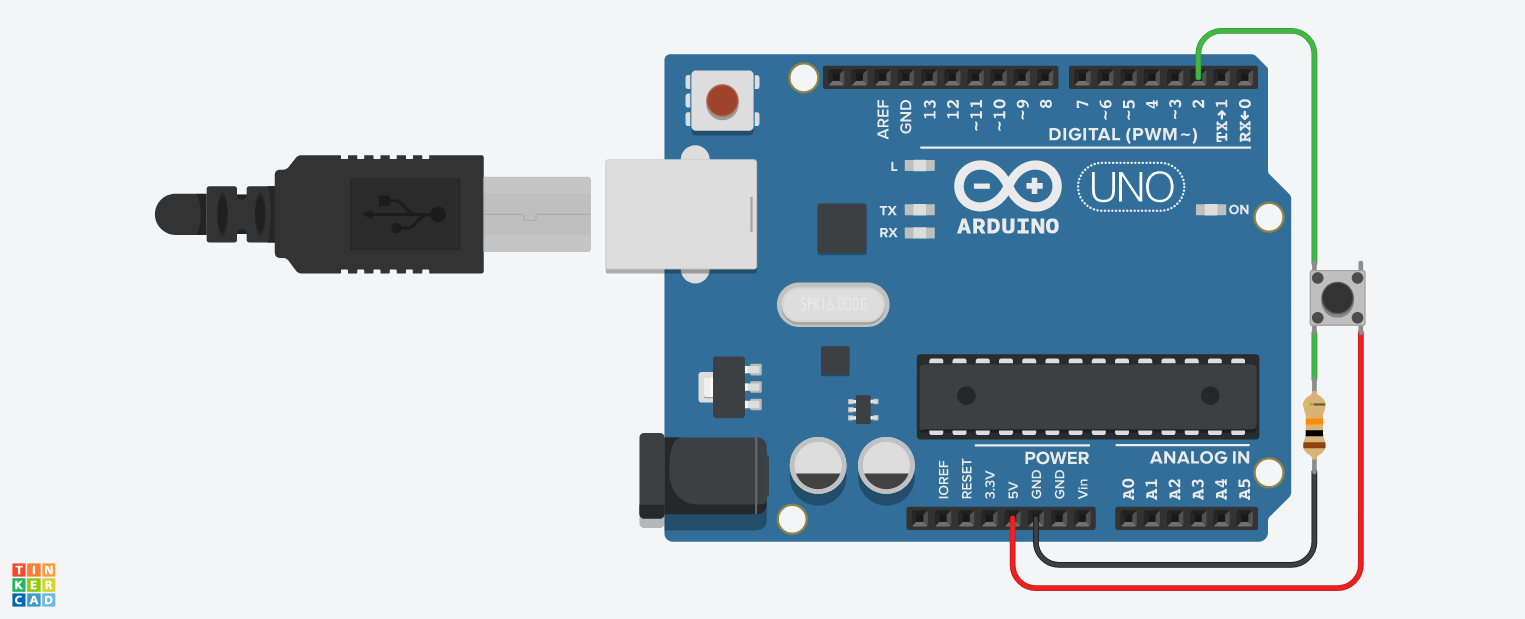

Kachidoki Posté(e) Avril 20, 2020 Partager Posté(e) Avril 20, 2020 Les diodes sont bien sur la carte, autour du L298 (OMG, il existe encore lui ?? Je l'utilisais à l'école il y a déjà 20ans...) Par contre les boutons poussoir j'ai du mal à comprendre le câblage, en général on câble uniquement la masse dessus, et il y a une pullup de l'autre côté, souvent interne au micro. Là on dirait que tu fais une pulldown, si de l'autre côté la pullup est active, tu vas avoir un diviseur de tension. Idem pour le câblage du L298, je comprends pas bien qui est qui, je vois seulement qu'il n'y a pas de masse commune (une à droite et une à gauche, mais qui ne se rejoigne pas), et pas non plus d'alim séparé pour le L298 (5V et 12V par exemple). Quand je relis tes posts, je crois comprendre la bêtise que tu as pu faire. Le 5V de l'arduino n'est pas fait pour débiter le courant que le moteur consomme. Il faut bien séparer l'alimentation de puissance pour le moteur au niveau du pont en H, de l'alimentation de la logique. Donc tu peux prendre le 5V de l'arduino pour alimenter uniquement le 5V logique du L298 (entrée 5V). Et sur l'autre entrée, tu met ton alim à la tension (>= 4.8V d'après la datasheet) demandée pour ton moteur. Ce n'est pas comme les moteur pas à pas où le courant est régulé par le driver, ici la tension est déterminé par le moteur DC. J'ai peur qu'en branchant le 12V à la place du 5V tu aies cramé l'arduino, mais aussi le L298. Lien vers le commentaire Partager sur d’autres sites More sharing options...
Cwazy-Cookie Posté(e) Avril 20, 2020 Auteur Partager Posté(e) Avril 20, 2020 (modifié) Alors pour le câblage des boutons @Kachidoki, je vais être honnête avec toi. Je suis totalement noob et je me suis inspiré totalement de ce circuit ''exemple''en pièce joint pour avoir un bouton avec un anti-rebonds et comprendre comment ça fonctionne. Concernant le câblage du pont en H, il est pas à 100% identique (je m'adapte au pièce disponible sur Thinkercad). Dans le vrai monde, j'alimente le pont via le bornier et j'ai une terre commune avec le nano dessus. J'ai fais des essaies en alimentant le nano via le bornier 5V de la carte, en série sur l'alim 12V et de manière autonome via l'USB ou Pin Vin et 5V. Je n'ai jamais tenté d'alimenter le moteur avec du 5V ou directement via le Nano. Sinon le pin 2 active le pont en H, pin 3 et 5 contrôle le sens de rotation et la puissance. Citation J'ai peur qu'en branchant le 12V à la place du 5V tu aies cramé l'arduino, mais aussi le L298. J'y ai pensé, mais tout fonctionne lorsque connecter au PC, j'ai même essayé avec 3 nano du même constructeur et un autre pont en H... Selon le fabricant ça viendrait d'un défaut du nano (issue d'un souci de production ou alors de mes bidouillages ), du coup maintenant ça patine niveau alimentation, pas assez instable pour déclencher un reboot total mais assez pour foutre la merde dans le stockage de variable. Je suis prêt à mettre ma main au coupé que tout va fonctionner de manière autonome avec un nouveau contrôleur. Faut voir le bon coté des choses, c'est dans la galère qu'on progresse. Modifié (le) Avril 20, 2020 par Cwazy-Cookie Lien vers le commentaire Partager sur d’autres sites More sharing options...
