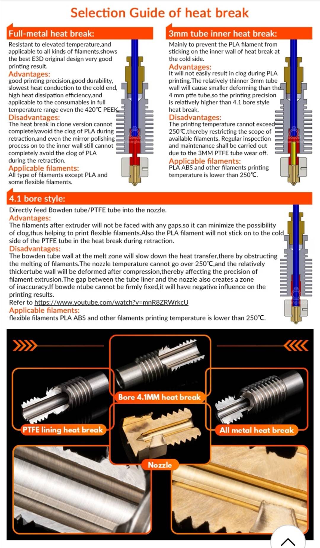

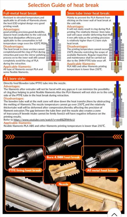

Eikichi Posté(e) Avril 7, 2020 Partager Posté(e) Avril 7, 2020 Hello, quand tu dit tu a débouché ta buse, tu veux dire que tu la démonté? Si non il est possible un bourrage dans ton heat breaker, ça engendre exactement ce phénomène en photo ou comme dit plus haut un z mal réglé. Peace Lien vers le commentaire Partager sur d’autres sites More sharing options...
Vincent Mulot Posté(e) Avril 7, 2020 Auteur Partager Posté(e) Avril 7, 2020 Oui démonté et passe l'aiguille dedans. ce qui est curieux que cela ne me le fait pas sur toutes mes impressions, c'est la ou je ne pige plus rien. Z peut être mal réglé, tu entends par la le réglage de la hauteur du bed? (je sais peut être question bête mais je débute, et pas simple de trouver de la doc grand débutant...) merci Lien vers le commentaire Partager sur d’autres sites More sharing options...
Eikichi Posté(e) Avril 7, 2020 Partager Posté(e) Avril 7, 2020 Tu a ce test pour controlé le niveau du bed: https://www.thingiverse.com/thing:34558 Maintenant si tu a un probleme d'extrusion, ce test est inutile. Mais comme tu dit que c'est aléatoire et que ça te la fais d'un coup, je penche plus pour la deuxieme option, enfin perso c'est le premier que je regarderai. Retire ta buse est fait passé un filament a travers tous le système, ça doit glissé tout seul. Et je t'es parlé de bourrage, non bouchage, le bourrage ce fait au niveau du heat breaker du a de forte rétractions ou des température trop haute. Lien vers le commentaire Partager sur d’autres sites More sharing options...
fdorful Posté(e) Avril 8, 2020 Partager Posté(e) Avril 8, 2020 Il y a 10 heures, Vincent Mulot a dit : merci fdorful, mais vos explications me semble assez complexes, pouvez vous m'en dire plus svp? Voir : Lien vers le commentaire Partager sur d’autres sites More sharing options...
