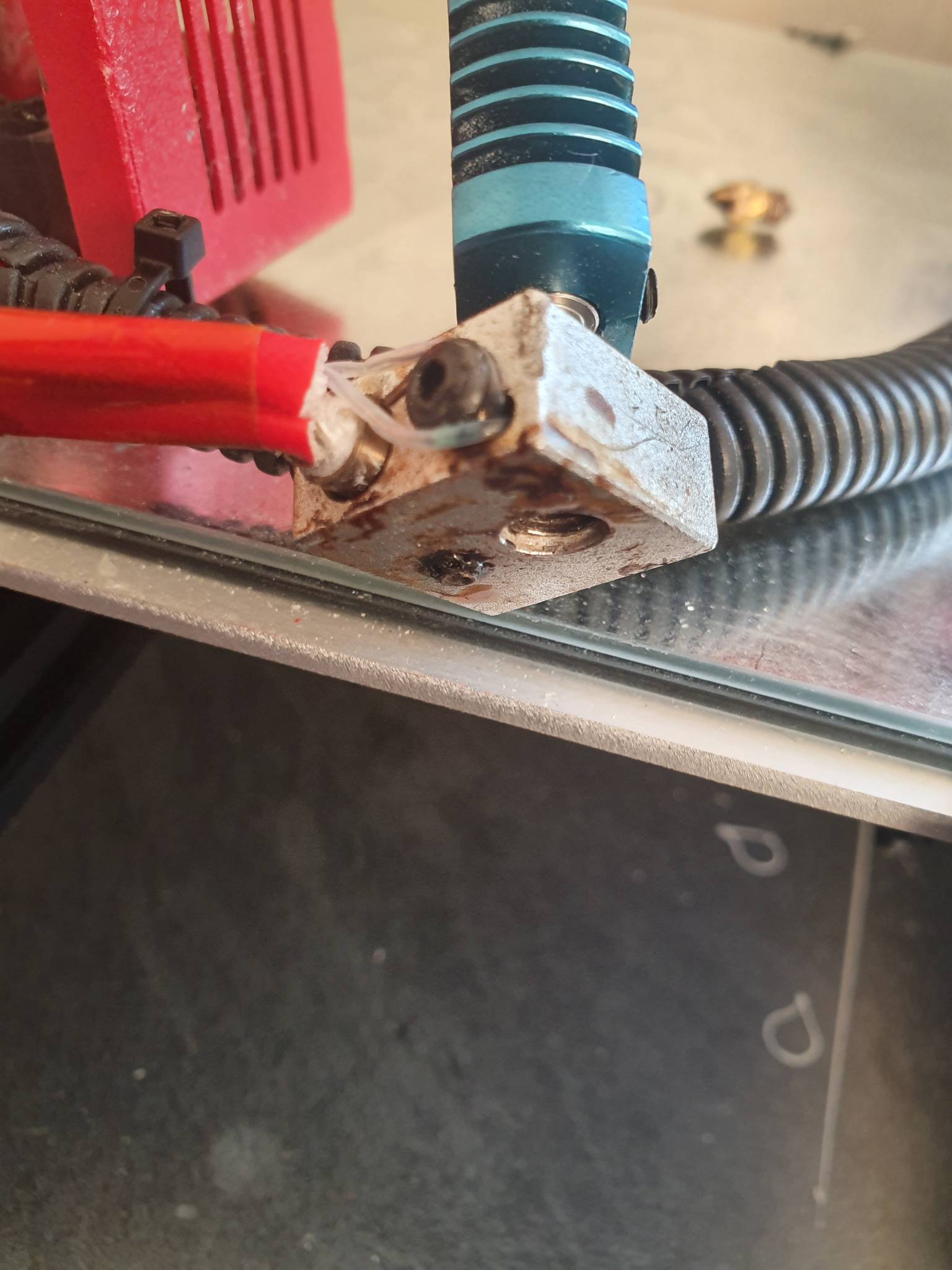

J'ai du démonter buse/hotend mk8 parce que tout était bouché.
J'ai bien remonté l'ensemble mais je pense que j'ai du dégradé quelque chose...
en effet, maintenant quand j'allume pour rajouter du filament, le petit ventilateur ne se met plus en route, j'ai l'impression que cela surchauffe alors je coupe rapidement.
Quand je suis dans le menu "pre heating" de l'imprimante et que je met par exemple 60°, l'imprimante continue de chauffer et affiche des température supérieur genre 80/60 ... elle ne s’arrête pas de chauffer.
je pense que le problème vient de thermistance ou cartouche de chauffe, comme indiqué dans le topic ci-dessous.
Si la thermistance ou la cartouche de chauffe sort de son logement, la machine recevra une information de température erronée et cherchera à la corriger par une chauffe excessive avec tous les risques et conséquences que cela comporte.
Par contre je ne vois pas trop ce qui pourrait être mal monté.

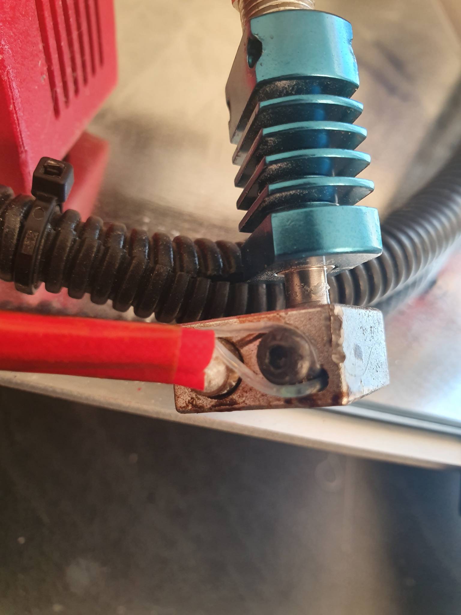

EDIT : sur mes photos en fait je remarque que bloc est mal enfoncé, même si le remet au "bon endroit" je suppose, rien ne change;
a quoi serve les deux petits fils qui sont tenus par la vis ?
EDIT 2 : en fait la temperature semble etre toujours entre 6 et 10 au dessus de ma commande :70/60 | 119/110 ....
mais le ventilateur ne se met pas en marche et je trouve que ca sens le chaud (auprs je me mettais pas au dessus de mon hotend souvent avant)
edit 3 : et re en fait la temperature se stabilise a la commande. donc ca semble etre bon côté thermistance et cartouche de chauffe ... mais tjs pas de ventiulateur

Salut !
Les "deux petits fils qui sont tenus par la vis" ne sont autre que la thermistance, c'est la sonde de température quoi..
Selon le serrage de la vis (serrage dit "de brute épaisse" qui arrive parfois sur le montage d'origine) l'information peut éventuellement être faussée.
Pour le problème de ventilateur en revanche, aucun rapport avec tout cela.
Deux solutions : Soit le ventilateur est débranché. Soit il est décédé...
Le ventilateur du hotend est sensé démarrer en même temps que la machine et n'est pas régulé, donc voila.
Pour le reste, si il ne souffle pas, il est bien possible que ça sente un peu le chaud oui, dans la mesure ou c'est lui qui empêche la chaleur de remonter dans le radiateur et de faire littéralement bouillir tout ce qui s'y trouve (filament, PTFE, or nazi, partie du corps de l'utilisateur politiquement non mentionnable publiquement...).
Bref voila pour savoir si le ventilo est bien alimenté, mettre un coup de voltmètre à la broche et voir si il y a bien 24v. Ou brancher un autre ventilo dessus et voir ce qu'il se passe.
