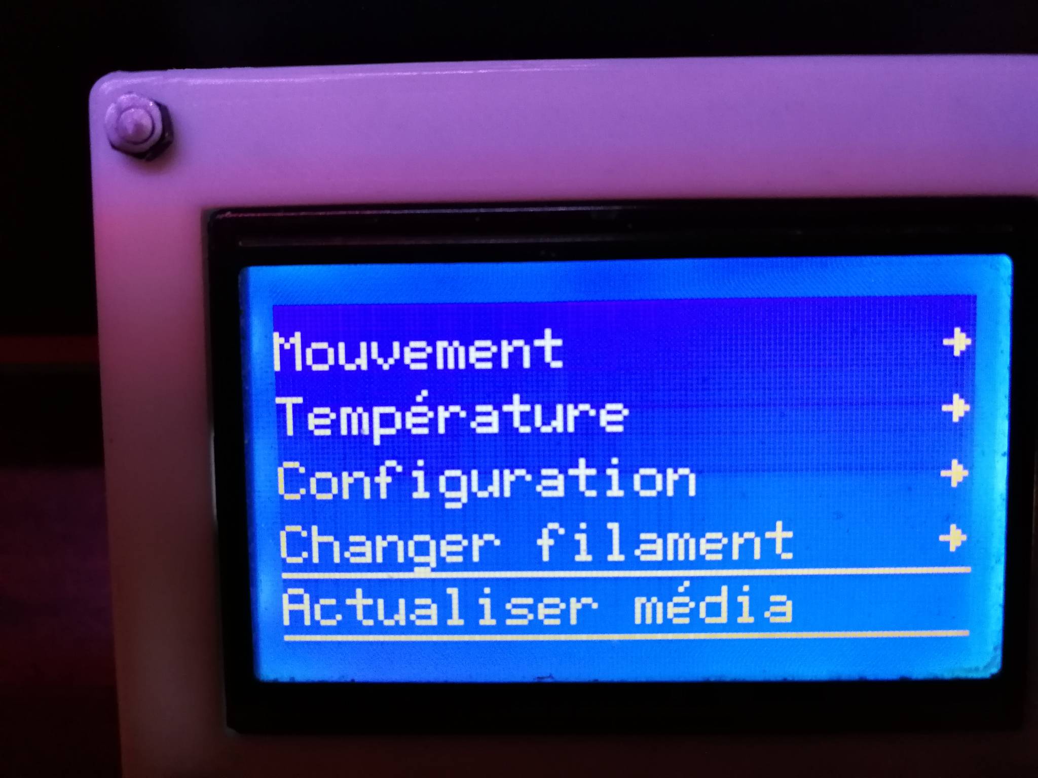

Jean-Claude Garnier Posté(e) Avril 6, 2020 Partager Posté(e) Avril 6, 2020 T'as pas une ligne où c'est écrit "actualiser média" ???? Moi oui.... Lien vers le commentaire Partager sur d’autres sites More sharing options...

Deflora Posté(e) Avril 6, 2020 Auteur Partager Posté(e) Avril 6, 2020 il y a 46 minutes, Jean-Claude Garnier a dit : T'as pas une ligne où c'est écrit "actualiser média" ???? Moi oui.... Bj Jean-Claude Je cherche mais ne trouve pas cette ligne, dans configuration.h sur SD j'ai * SD CARD #ifdef LGT_MAC #define SDSUPPORT #else //#define SDSUPPORT #endif * SD CARD: SPI SPEED //#define SPI_SPEED SPI_HALF_SPEED //#define SPI_SPEED SPI_QUARTER_SPEED //#define SPI_SPEED SPI_EIGHTH_SPEED * SD CARD: ENABLE CRC //#define SD_CHECK_AND_RETRY c'est peut etre cette dernière ligne mais ne sachant pas j'ose pas l'activer... si quelqu'un sait ??? Keryn, non je n’éteins pas l'imprimante mais je ne vois pas ce que cela change sur lecteur SD ou micro SD on est normalement pas obligé d’éteindre l'appareil ? mais bon si c'est la solution... Lien vers le commentaire Partager sur d’autres sites More sharing options...
