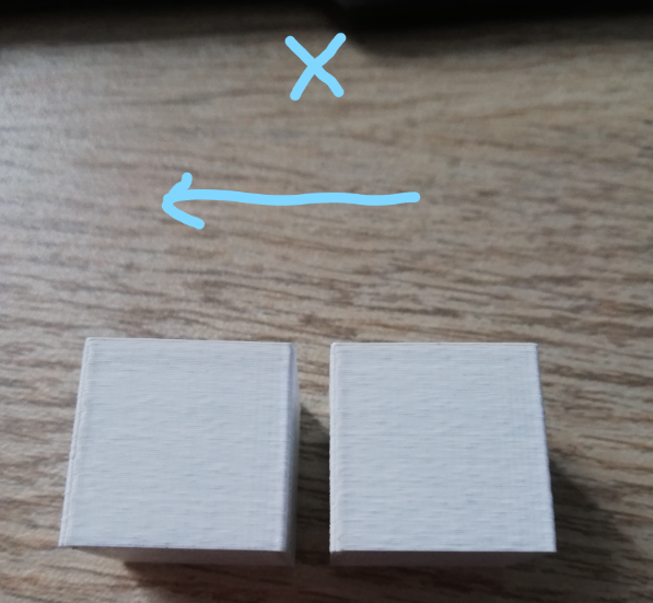

Bonjour à tous,
Cela fait un moment que je parcoure le net pour trouver une solution à mon problème lorsque j'imprime des pièces mais sans succès.
Du coup, je tente ma chance sur ce forum. ^^

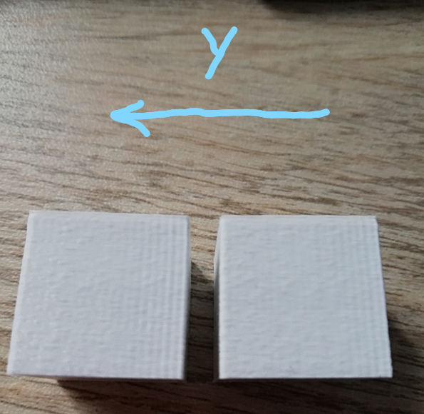

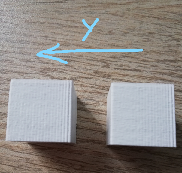

Comme on peut le voir sur les photos (en dessous) j'ai toujours ces lignes verticales au démarrage du mouvement de l'axe des Y (Mouvement Plateau)
Les vagues sont plus marquées lorsque le plateau revient vers l'avant de la machine et un peu moins lorsque qu'il repart vers le fond de la machine.
Sur deux cubes 20*20*20 mm faits séparément, on retrouve exactement les mêmes vagues. Ce qui me fait penser à un problème mécanique.
Pour tenter de résoudre ce problème,
  • J'ai vérifié les tensions courroies X et Y.
Sous la machine, j'ai remarqué que la poulie de l'axe Y n’était pas parallèle à la poulie moteur que j'ai donc redressée. Mais pas de changement.
  • J'ai également réduit les vitesses d'impression. Cela a pour effet de rapprocher les vagues.
  • Idem pour les accélérations, je les ai réduites mais rien n'y fait.
Je me tourne donc vers vous en espérant que quelqu'un a déjà réussi à résoudre ce problème.
Merci d'avance 🙂😉
