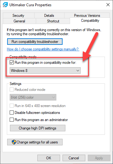

amemo06 Posté(e) Mai 25, 2020 Partager Posté(e) Mai 25, 2020 Le 21/05/2020 at 18:34, FaFab a dit : J'essaie d'installer la version de Cura qu'il y a sur leur drive avec tous les profils incorporés. Il s'installe mais quand je lance l'exe, rien ne se passe.... Je ré-essaierai plus tard. Salut, tu as probablement déjà résolu ce pb. Au cas ou, tu es probablement en windows 10. Cura 4.4 ne démarre pas par défaut vue que c'est une appli windows 7 ou 8. Si c'est ton cas, il faut que tu démarres l'application en mode compatibilité windows 8. C'est simple, tu sélectionnes l'icone de Cura, tu vas dans les propriétés et tu choisis le mode compatibilité Windows 8. Lien vers le commentaire Partager sur d’autres sites More sharing options...
FaFab Posté(e) Mai 25, 2020 Partager Posté(e) Mai 25, 2020 Merci pour l'info !Entre temps j'ai installé ideamaker [emoji6]Mais très bon à savoir si je change [emoji106]Envoyé de mon G8342 en utilisant Tapatalk Lien vers le commentaire Partager sur d’autres sites More sharing options...
verbalistique Posté(e) Mai 25, 2020 Auteur Partager Posté(e) Mai 25, 2020 Je n'ai pas réinstallé Cura depuis mon passage à W10... Mais en effet merci pour l'info, ça fait toujours gagner du temps si besoin!!!! Lien vers le commentaire Partager sur d’autres sites More sharing options...

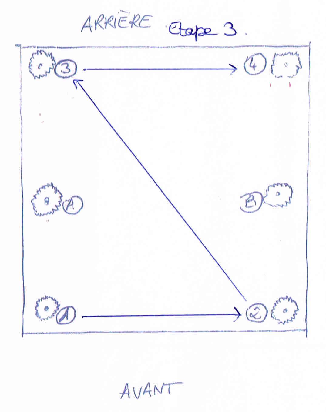

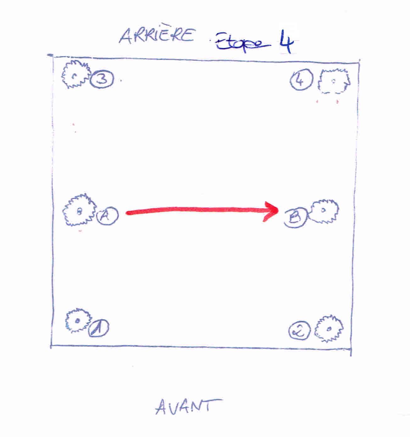

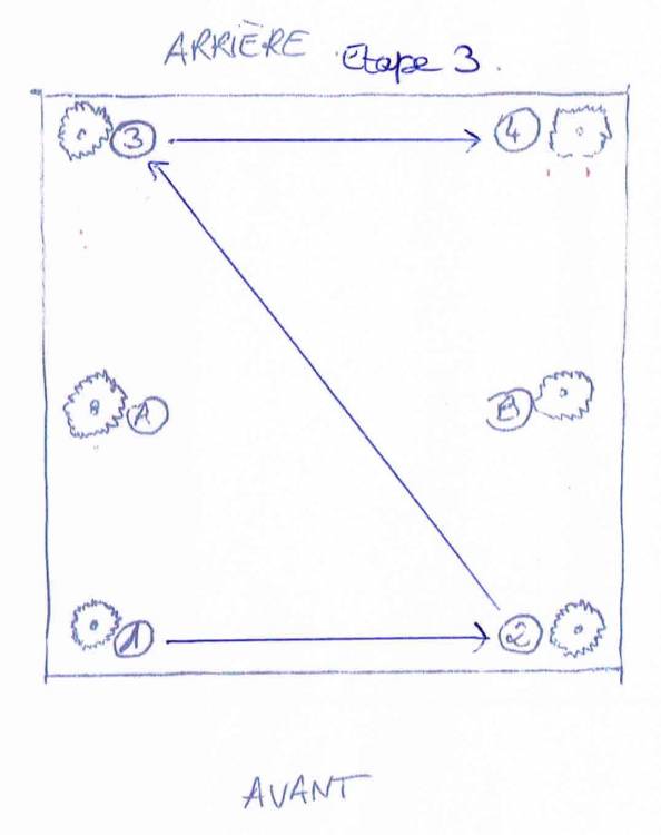

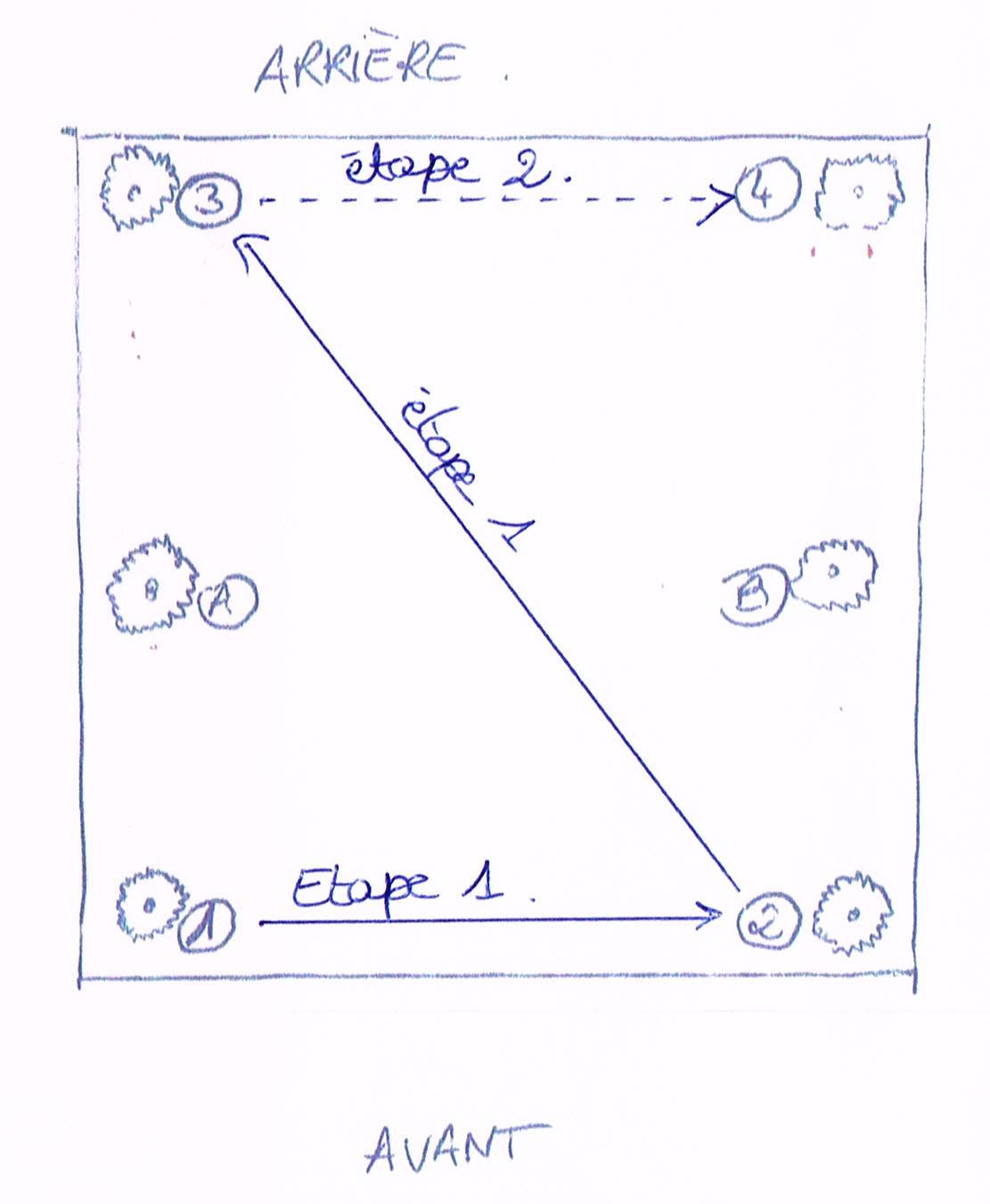

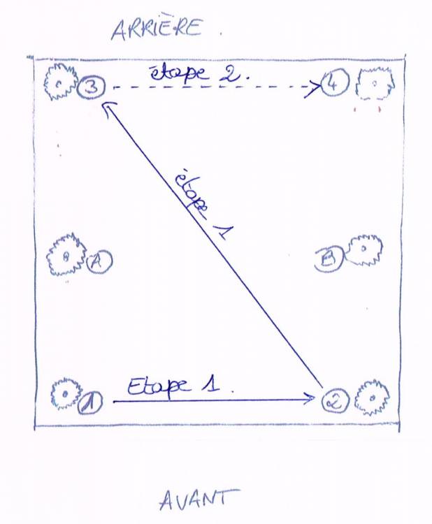

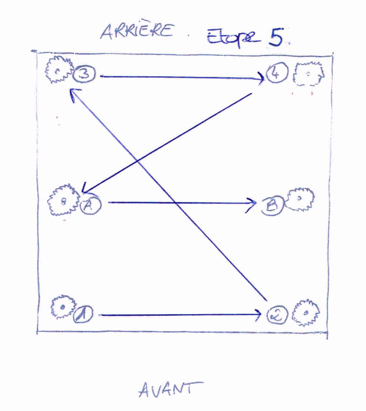

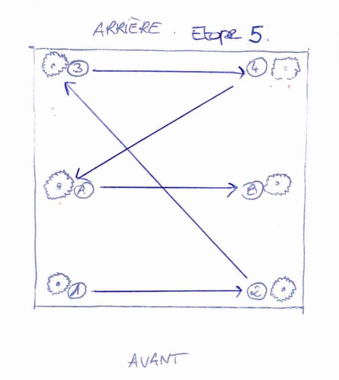

denisvdb Posté(e) Juin 3, 2020 Partager Posté(e) Juin 3, 2020 Le 01/05/2020 at 10:54, verbalistique a dit : Suite à pas mal de soucis de nivellement liés à la taille du plateau, voici une procédure pour gagner du temps et niveler au mieux les grands plateaux. En effet ces derniers possèdent 6 vis de réglages a contrario de 4 pour les plateaux standards 30x30. Et le réglage devient délicat avec ces deux vis supplémentaires qui créent beaucoup de contraintes mécaniques supplémentaires et peuvent déformer le plateau. Procédure nivellement grand plateau: Commencer la procédure avec le plateau chaud (60°) depuis environ 30 minutes (pour laisser le temps à toutes les pièces de dilater tranquillement) mais pas les buses. La machine possède un menu d'aide au nivellement avec déplacement vers 1,2,3 et 4 mais elle n'est pas complète car elle ne propose pas les emplacement A et B. Il suffit donc pour A et B puis de déplacer manuellement (lentement et sans force) l'extrudeur principal de gauche à droite et le plateau de haut en bas pour aller aux points de nivellement recherchés. Attention a ne pas faire monter/descendre l'extrudeur (les moteurs ne sont pas bloqués). (ATTENTION: lorsque vous faites déplacer manuellement chariot/plateau dans le menu nivellement, l'imprimante ne peut pas savoir ou se trouve le chariot/plateau. Veillez donc à faire un HOME une fois les réglages A/B effectués avant d'utiliser les fonctions de déplacement du menu nivellement, sinon la courroie chariot/plateau risque de claquer (pas casser). J'ai remarqué que les capteurs optiques/mécaniques ne remplissent plus leur rôle pendant la procédure mais uniquement pour connaitre X0 Y0 et Z0 au moment du home, dommage...) 1)En premier lieu desserrer toutes les vis sous le plateau pour ne régler/visser que les vis N°1, 2 et 3. Il faut effectivement déjà niveler X (vis 1 et 2) et Y (vis 1 et 3) à partir de ces trois vis. on ajustera la vis 4, une fois que les trois premières vis auront mise de niveau X et Y. Ajuster donc les vis 1/2 puis 3. 2) Ajuster alors la vis numéro 4. 3) Vérifier et peaufiner le nivellement entre 1/2 puis 3/4 (plusieurs fois s'il le faut) 4)Une fois ce nivellement correct, ajuster enfin les deux dernières vis A/B 5) Et pour finir vérifier et peaufiner le nivellement entre 1/2- 3/4 - A/B (plusieurs fois s'il le faut) Bonjour, y as t il le nivellement de type mesh bed leveling? Lien vers le commentaire Partager sur d’autres sites More sharing options...
verbalistique Posté(e) Juin 3, 2020 Auteur Partager Posté(e) Juin 3, 2020 Non le leveling est de type classic (manuel) mais l'idée est intéressante, surtout avec un plateau de cette taille! Lien vers le commentaire Partager sur d’autres sites More sharing options...
