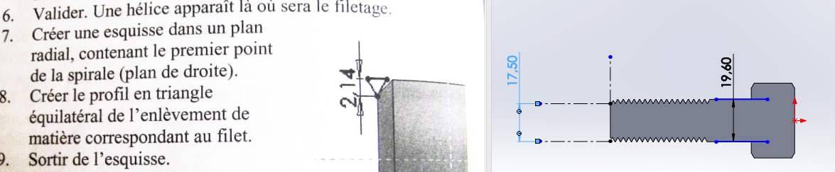

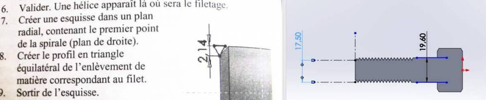

Bonjour ,
ben du coup je vais poser deux questions à la place d'une
Qu'est ce que l'on doit indiquer  dans la case étiquette juste en dessous du sujet?
L'autre question:
j'ai un bouquin sur solidworks qui est une initiation pour les classes Bac s et autre .
Dans l'un des exercices pour faire le filetage , toutes les dimensions sont indiquées, on voit très bien que le chanfrein en bout de la vis fait 2.0mm/45° et le triangle que l'on m'indique à créer à une bissectrice/hauteur de 2.14mm qui est donc plus grande que le chanfrein et ne vient pas s'appliquer sur la face à 45° du chafrein
Je voudrais être indépendant et pour avancer j'ai besoin de savoir comment est calculé cette hauteur de ce triangle équilatérale pour d'autres diamètres de boulons
Merci
Bernard
207942686_2020-04-0716_18_11-SolidWorksPremium2013x64Edition-Esquisse7dePice5_.thumb.jpg.1fa18e4db72dece19737e97f34174999.jpg
Lien vers le commentaire
Partager sur d’autres sites
ça correspond à des normes
http://ultimalyon.jpcor.fr/filet.html
Bonne journée.
Grand merci, je pourrais faire des boulons de diamètre fantaisiste sans problème!
