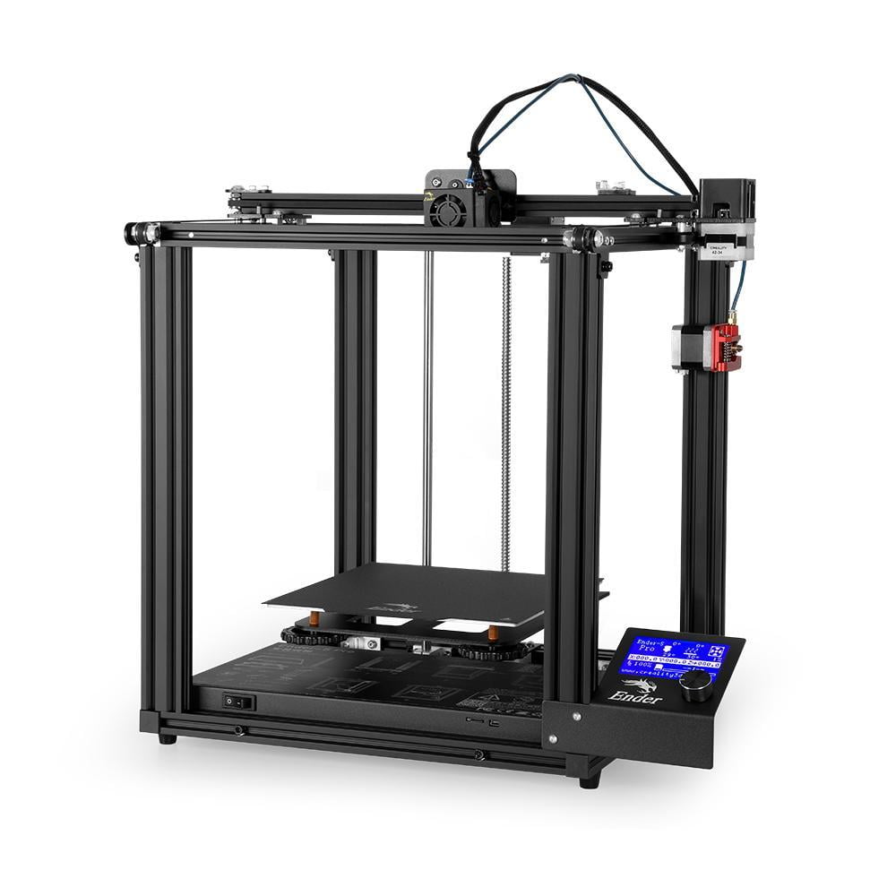

Jules76 Posté(e) Avril 7, 2020 Partager Posté(e) Avril 7, 2020 Bonjour tout le monde, j'ai acheté une imprimante creality ender 5 sur Amazon. À partir du moment où je lance une impression le bouton sélectionne tout seul. Il clic donc ça me dirige vers le menu à chaque fois. J'ai essayé de formater la carte SD mais le problème persiste. Je pense que le souci vient de la carte-mère. J'ai téléchargé un code source pour l'imprimante sur le site de creality. je n'ai pas encore essayé d'envoyer tout ça sur la carte-mère. J'ai pris une vidéo du problème. Contactez-moi par mail pour que je vous l'envoie si vous voulez y voir plus clair. Merci pour votre aide. Lien vers le commentaire Partager sur d’autres sites More sharing options...

pépin Posté(e) Décembre 3, 2020 Partager Posté(e) Décembre 3, 2020 Bonjour, j'ai aussi le même problème sur ma ender 5 et j'ai remarqué que quand je démonte les 2 vis du genre de support d'écran ou il y a écrit "ender" sur la photo, le bouton ne clique plus tout seul, est ce que ce problème peut venir d'un défaut de masse ? Lien vers le commentaire Partager sur d’autres sites More sharing options...
OrCompet Posté(e) Avril 2, 2021 Partager Posté(e) Avril 2, 2021 Le 03/12/2020 at 18:05, pépin a dit : Bonjour, j'ai aussi le même problème sur ma ender 5 et j'ai remarqué que quand je démonte les 2 vis du genre de support d'écran ou il y a écrit "ender" sur la photo, le bouton ne clique plus tout seul, est ce que ce problème peut venir d'un défaut de masse ? Bonjour, avais-tu résolu ton problème? j'ai un soucis similaire sur ma Ender 5 (4.2.7 Marlin 2). Lorsqu'une impression se fait (et uniquement pendant l'impression), de façon aléatoire et sans rien faire, la roue de sélection réagit comme si je venais de cliquer dessus, puis retourne sur l'écran d'accueil sans raisons.. Lien vers le commentaire Partager sur d’autres sites More sharing options...
Invité Posté(e) Avril 2, 2021 Partager Posté(e) Avril 2, 2021 Salut J' ai la même config que toi et le même problème, j' ai testé avec le firmware de Creality cela disparait un peu mais problème toujours présent! Nappe de connexion changée, écran remplacé, soudure sur "bouton rotatif" ok, rien n'y fait, @fran6p avait évoqué une piste avec le firmware Marlin, je suis dessus. Je vais voir et te tiens au "jus". PS: au départ je suis tombé dans le panneau avec la "fameuse vis et la masse, etc..., purée quand j' y pense je suis un vrai boulet* Je suis sure que @fran6p est d'accord avec moi, pour le "boulet bien sure" Lien vers le commentaire Partager sur d’autres sites More sharing options...
fran6p Posté(e) Avril 2, 2021 Partager Posté(e) Avril 2, 2021 C'est un problème connu sur certaines cartes (problème de conception pour lequel le firmware n'est pas en cause). Plus d'infos >>> ici <<< Révélation Problèmes d'EMI En raison d'une mauvaise conception, les cartes E3 Mini, E3 Turbo, V4.2.2 et V4.2.7 souffrent d'EMI sur les lignes LCD. Cela se présente généralement comme si le bouton LCD était pressé encore et encore. Ce phénomène est plus fréquent sur les machines de la série Ender 5. Il ne s'agit pas d'un problème de micrologiciel, mais d'un problème lié à la carte elle-même et d'un oubli lors de sa fabrication. Réparations Une chose que vous pouvez essayer de faire est d'envelopper les câbles de l'écran LCD dans du papier d'aluminium, puis de recouvrir le papier d'aluminium de ruban adhésif électrique. Cela peut fonctionner sur certaines machines mais si les interférences sont trop importantes, le problème sera toujours présent. Les nouvelles cartes 32 bits utilisent 3.3V sur les broches IO au lieu de 5V (ce que les anciennes cartes utilisaient), elles sont donc plus sensibles aux interférences électriques. EMI = Interférences Electro-Magnétiques Lien vers le commentaire Partager sur d’autres sites More sharing options...
