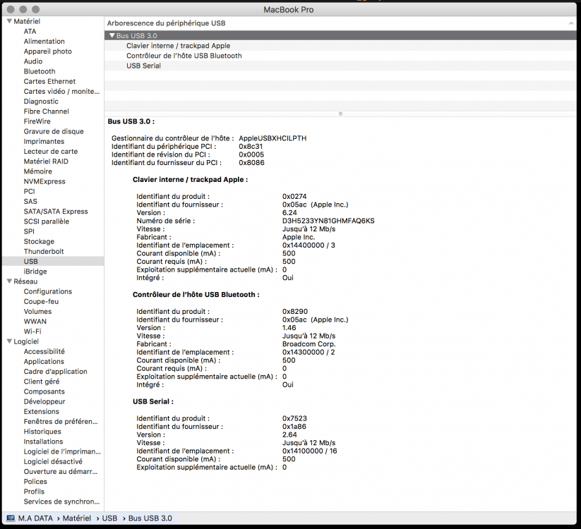

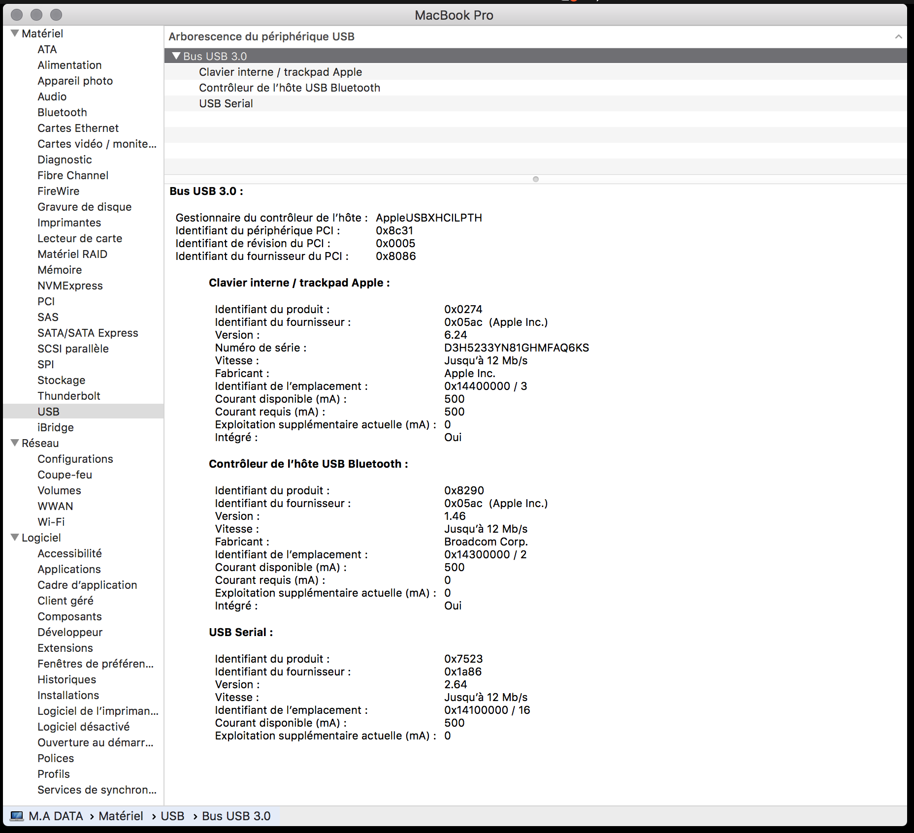

Michaelcnc Posté(e) Décembre 7, 2020 Partager Posté(e) Décembre 7, 2020 bonjour je fait face a un problème de connection usb. je suis sur mac : ma config ( MacBook Pro mi-2015 ; OS Sierra 10.12.6 ) et j'ai une CNC 3018 pro quand je suis en fonction manuel avec la manette tous fonctionnes ! mais mon mac ne reconnais absolument pas la connection USB, j'ai essayé sur plusieurs software ( easel , UGS ... ) et apparement le problème viendrais du fait que le mac reconnais pas la connection usb du 3018pro ... Lien vers le commentaire Partager sur d’autres sites More sharing options...
Pierreko Posté(e) Décembre 7, 2020 Partager Posté(e) Décembre 7, 2020 Je ne sais plus quel driver il y a sur ce port USB, je n'ai pas ma machine sous les yeux. Regarde dans menu pomme -> A propos de ce mac -> Rapport système -> USB et fais un screen en sélectionnant le port utilisé par la CNC Lien vers le commentaire Partager sur d’autres sites More sharing options...

Michaelcnc Posté(e) Décembre 21, 2020 Partager Posté(e) Décembre 21, 2020 Le 07/12/2020 at 20:38, Ironblue a dit : Quant tu te connecte sur ton mac tu as bien le contrôleur offline débranché de la cnc car si ton contrôleur reste branché ton problème viens surement de la. j'ai deja testé toutes les configuration de branchement : avec le contrôleur branché sans le contrôleur et en me branchement sur le contrôleur aussi ... c'est assez surprenant mais je trouve très très peu d'info sur des softwares CNC ou driver qui rendent les machines compatible MAC ... Lien vers le commentaire Partager sur d’autres sites More sharing options...
Pierreko Posté(e) Décembre 21, 2020 Partager Posté(e) Décembre 21, 2020 Ça a l'air d'être reconnu. As-tu essayé CNCJS ? Lien vers le commentaire Partager sur d’autres sites More sharing options...

Michaelcnc Posté(e) Décembre 28, 2020 Partager Posté(e) Décembre 28, 2020 OK ok ! Je suis de retour pour vous dire que j'ai enfin trouvé une solution à mon problème! donc je partage la solution à tous ceux qui en aurai besoin ... petit rappel de ma config : MacBook Pro mi 2K15 Sierra! avec une CNC 3018 pro et personnellement, mon problème venait des drivers USB du mac qui ne reconnaissaient pas la machine CNC du coup le Mac ne pouvait pas se connecter avec la machine CNC ... sans trop savoir comment, un ami a enfin trouvé comment résoudre ce problème ... tout d'abord, il a essayé d'installer différents types de langage tels que node et python en utilisant le terminal ... MAIS, la Solution FINAL était d'installer ce driver : CH340 Drivers trouvez tous ce qu'il vous faut savoir sur ce Lien, comment installer le driver etc : [https://learn.sparkfun.com/tutorials/how-to-install-ch340-drivers/all#mac-osx]perso j'ai trouvé très très peu d'infos sur le net et forum, pour résoudre cette problématique qui je pense doit arriver à bcp de personne avec un mac et une machine CNC / GRBL donc j'espère que ce poste aidera un max de personne en quête de réponse et de solution ! passez de bonne fetes & bonne continuation à vous ! 1 Lien vers le commentaire Partager sur d’autres sites More sharing options...
Pierreko Posté(e) Décembre 28, 2020 Partager Posté(e) Décembre 28, 2020 Top ! C'est pour ça que je soulevais la question du driver En cliquant sur "USB Serial" dans le rapport système, tu dois avoir une mention de ce fameux driver (enfin, l'identification du composant d'interface qui devrait orienter vers le driver CH340). Pour info, il est très courant que les appareils chinois fonctionnent avec ce driver. C'est le cas de beaucoup de convertisseurs usb-série (FTDI). Bonnes fêtes et bon usinage Lien vers le commentaire Partager sur d’autres sites More sharing options...
